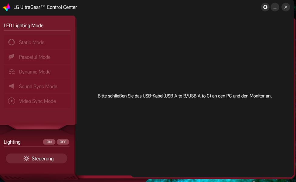

Habe LG Ultra Gear Control Center neueste Version installiert. Jetzt sagt es mir das USB Kabel anschliessen , das ist aber dran !
Die Software ist ja inaktiv jetzt. Warum geht das denn nicht ?
Hab den eben Neu bekommen.

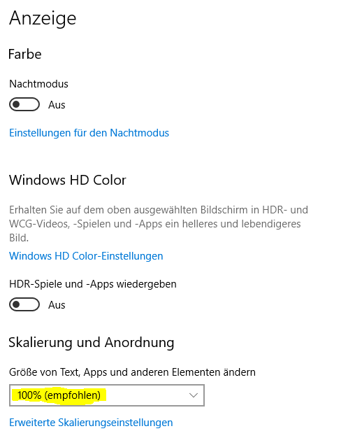

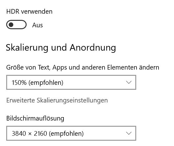

Current Resolution 1920x1080 pixels habe diese einstellung genommen damit die Schrift und Symbole die richtige Grösse auf den Desktop haben. Ist das so richtig?
Bei der empfohlenen Einstellung also 3840x2160 (empfohlen) ist ja viel zu klein alles dargestellt.
Läuft mit 95 Hz was wohl an meiner Grafikkarte saphire nitro+ Radeon RX 590 blue Edition Grafikkarte liegt 144Hz dann nur mit besserer Grafikkarte oder ? Soll HDR aktiviert werden ?

Zur Größe der Symbole auf dem Desktop,bei höherer Auflösung.
Auf dem Desktop "Rechtsklick"
Im sich daraufhin öfffnenden Menü kannst du unter Skalierung und Anordnung die Skalierung erhöhen, damit die Symbole wieder größer sind.

Was hast du unternommen und sollen wir raten ob du das USB-Kabel z.B. mal raus- und nach Aufforderung wieder eingesteckt hast? Sorry, es fehlen halt diese Angaben. Danke.

Ist mit DP angeschlossen. Habs jetzt so wie auf den Bild. Alles etwas kleiner aber bin zufrieden damit.

Usb Kabel habe ich schon mal an und ab und in anderen Port. Zur Not kann ich ja alles am Monitor einstellen mit der Beleuchtung. Software wäre halt besser. Danke schon mal für Hilfe. Ist jetzt nur bis die neue Karte rein kommt. Kommt bei umstecken des USB Kabels nur der Sound von Windows.

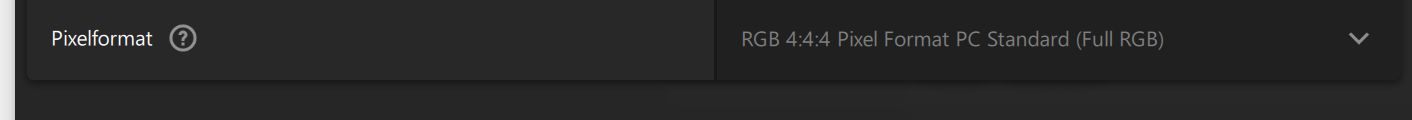

Und im AMD-Treiber unter Anzeige würde ich unter dem Punkt "Pixelformat" nachsehen, ob du da die optimale Farbeinstellung ausgewählt hast: 4:4:4: @ Full RGB. Da diese Einstellung Einfluss auf die Bandbreite hat, könnte es sogar sein, dass Full RGB @ 95Hz nicht mehr gehen, aber probiers mal...
Gehen mit 95 Hz.

Alles klar. Hab mal bei LG nachgefragt wegen der Software, wird wohl ne weile dauern die Antwort.
