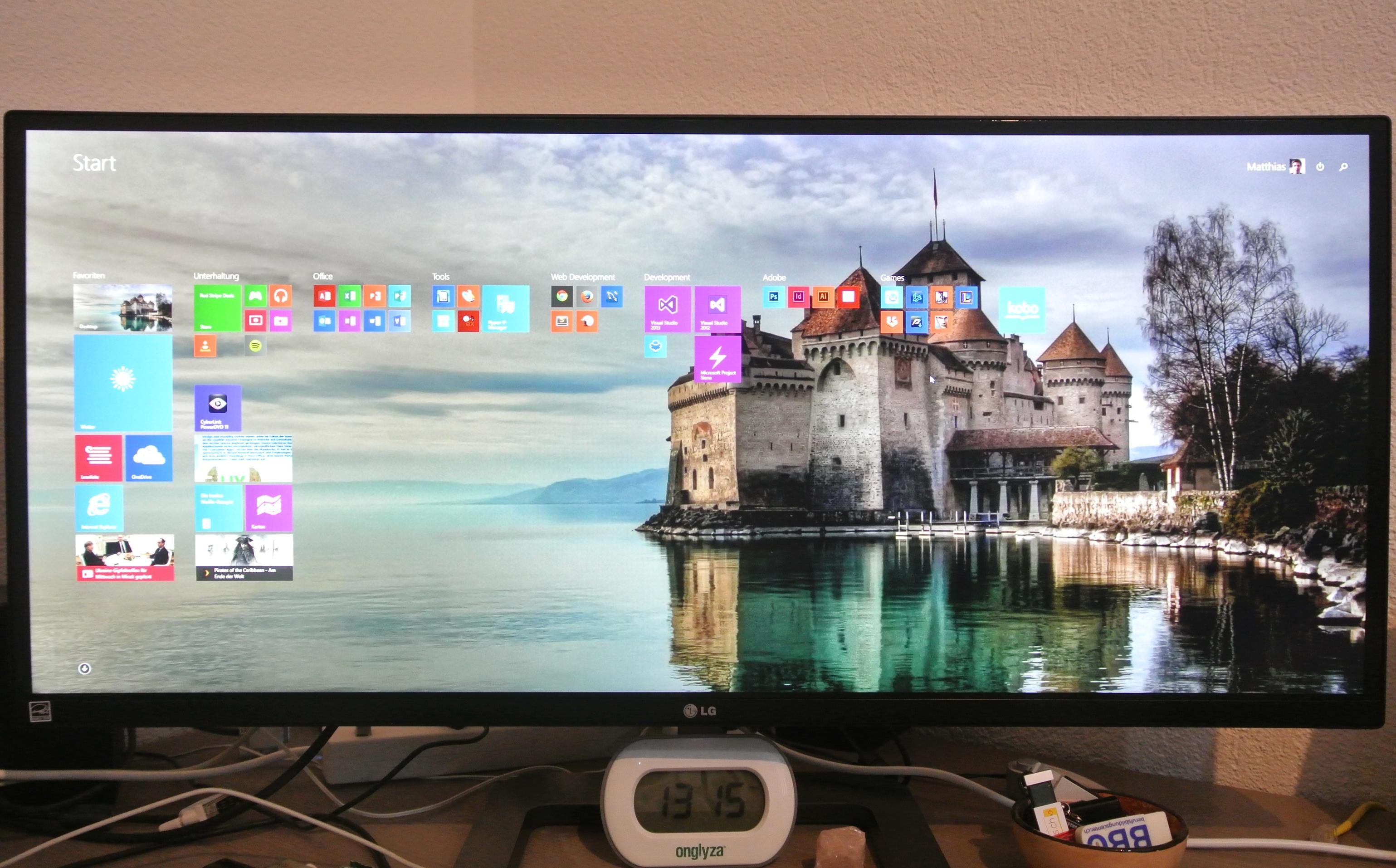

Optisch macht das Display eigentlich eine ganz gute Figur, dank dem relativ schmalen Rahmen wirkt er trotz der immensen Breite irgendwie unscheinbar und stört nicht.
Interessant fand ich auch, wie der Fuss an den Display montiert wird. Bisher kannte ich das nur als direkte Steckverbindung am unteren Ende des Displays. Beim 34UC87-B wird dies allerdings direkt über die VESA 100 Schnittstelle gemacht. Da bei mir das Display in einer Ecke steht, wird man den Fuss nie wirklich sehen, ist aber meiner Meinung nach sehr elegant und die Oberfläche würde ich nicht als "Staubanziehend" bezeichnen (Beim alten Asus hatte ich dank Klavierlack immer alles voll Staub).
Des Weiteren ist das Display sehr stabil und wackelt wenn man an den Tisch stösst oder ähnliches.

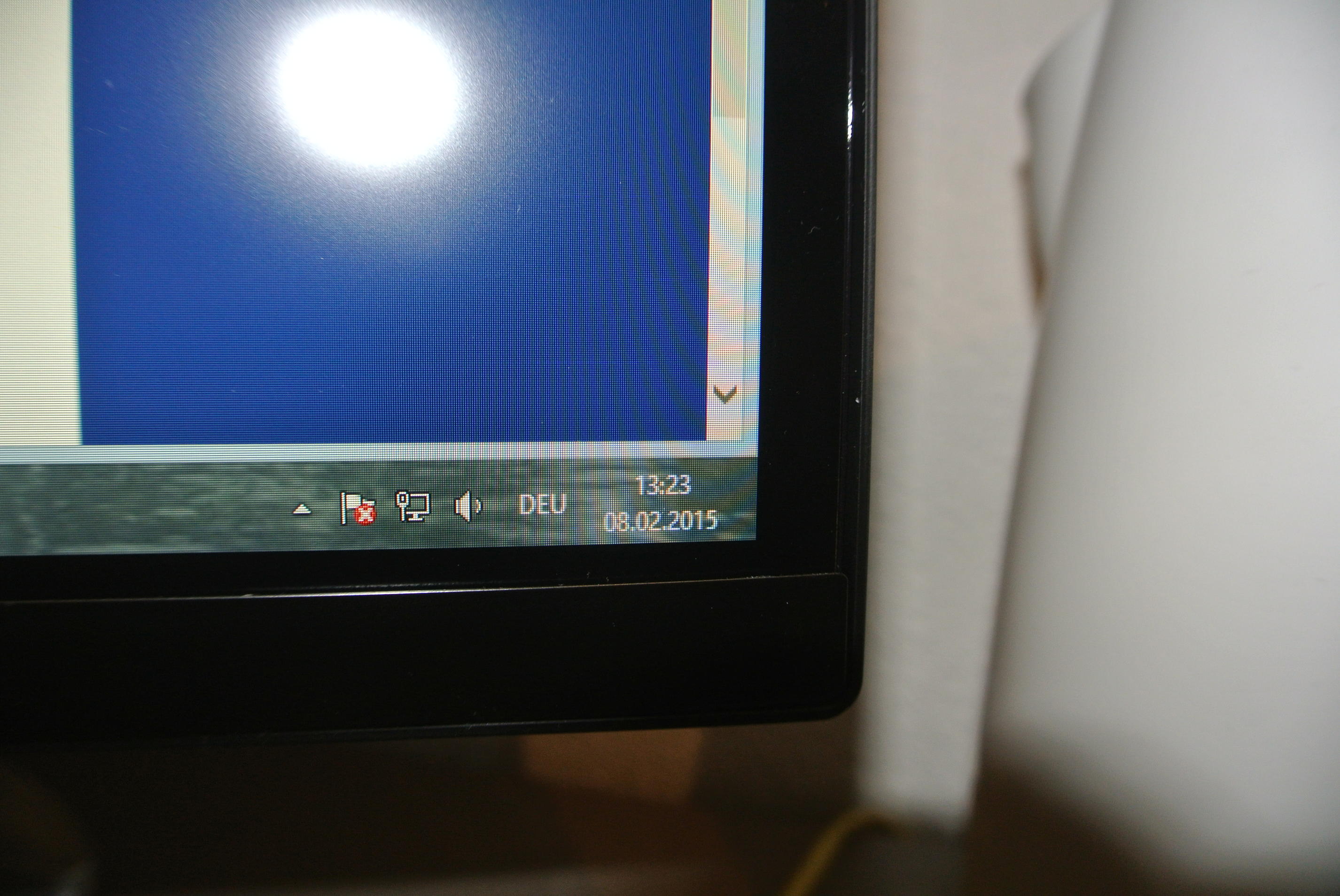

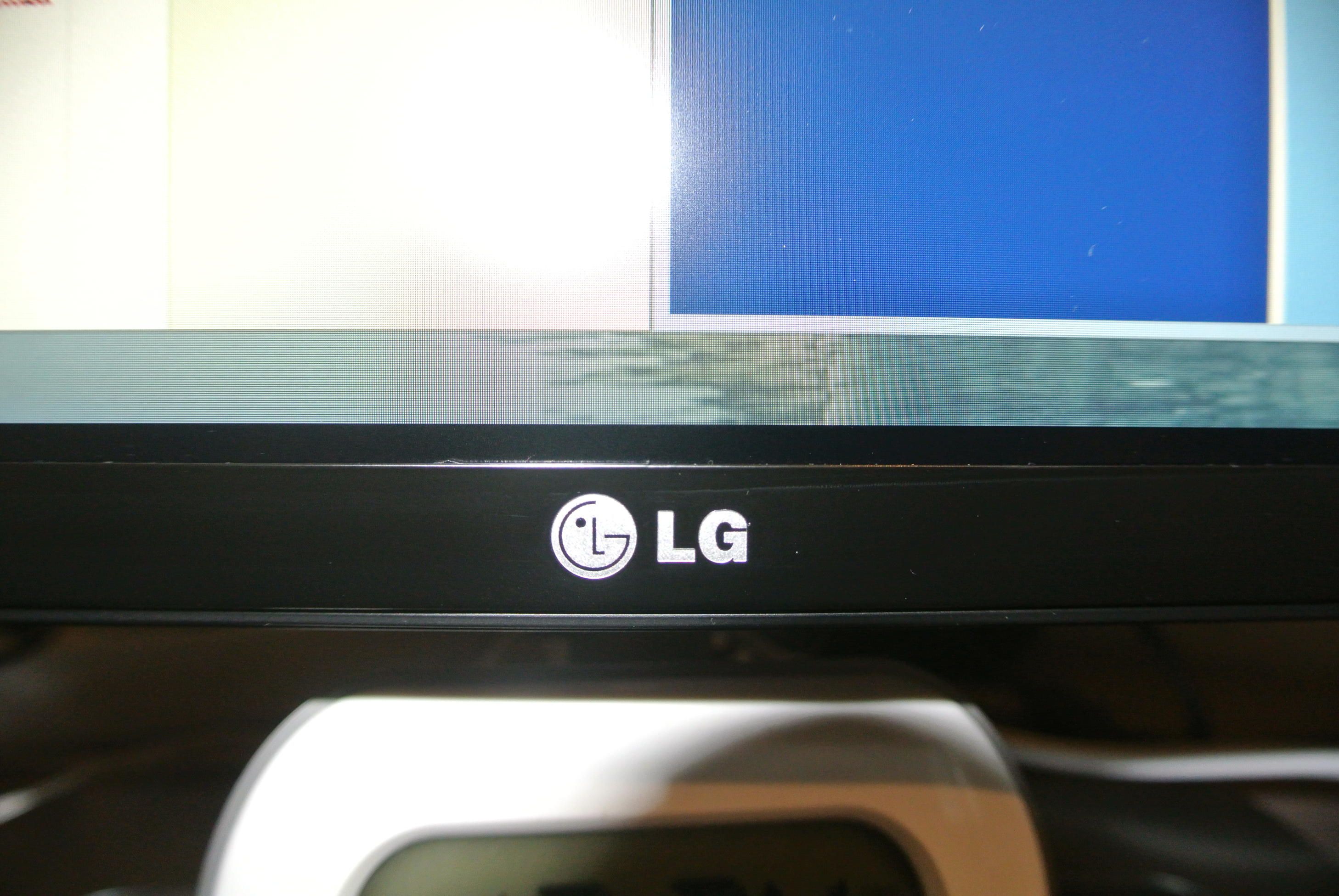

Wie man auf dem Bild erkennen kann, wird die Front nur durch ein schlichtes LG Logo und einem EnergyStar Kleber geprägt.
Da das Display relativ schwer ist, fällt das kippen und Höhenverstellen ein bisschen schwerfällig aus.
Gerade die Höhenverstell - Funktion könnte man vielleicht noch besser lösen.
Was auf den Produktfotos in der Regel nicht sonderlich auffällt, ist dass das Display unten in die Tiefe relativ breit ist - zumindest im Vergleich zu 16:9 Monitoren.

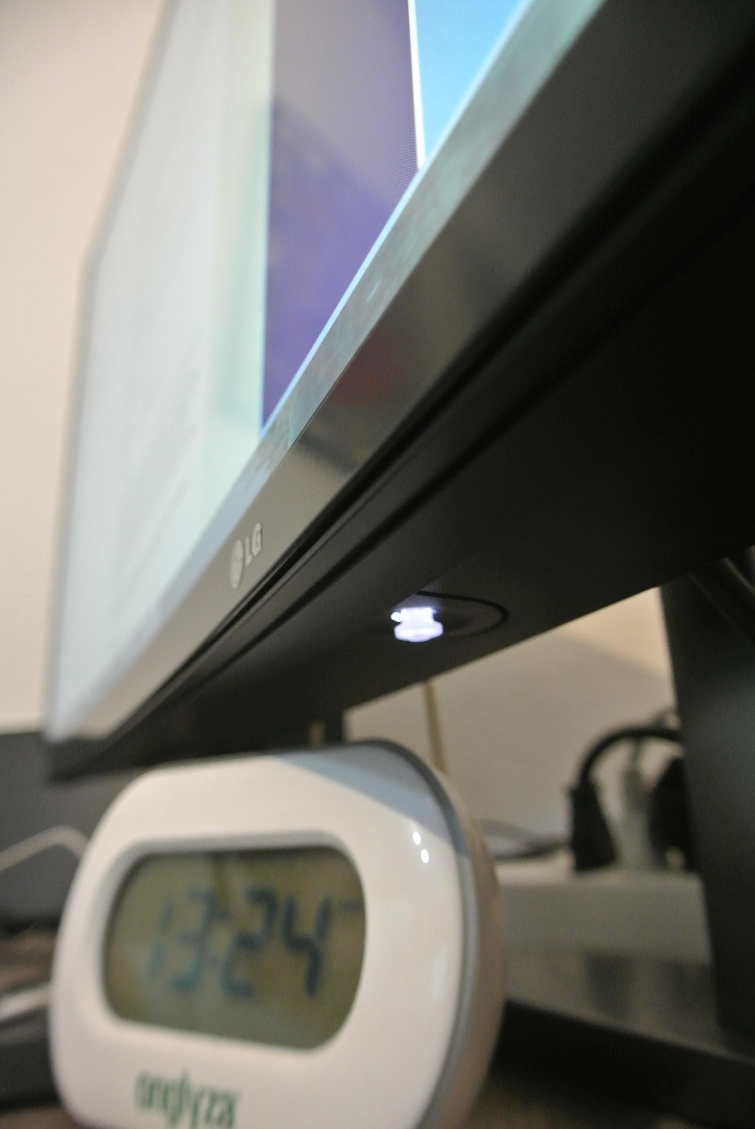

Das OSD Menü ist über ein Joystick auf der Unterseite meiner Meinung nach praktisch zu bedienen.Es sieht gut aus und bietet viele Einstellungsmöglichkeiten. Die Bedienungerfolgt hierbei immer mit den fünf Funktionen rechts/links/oben/unten und Druckauf den Knopf.

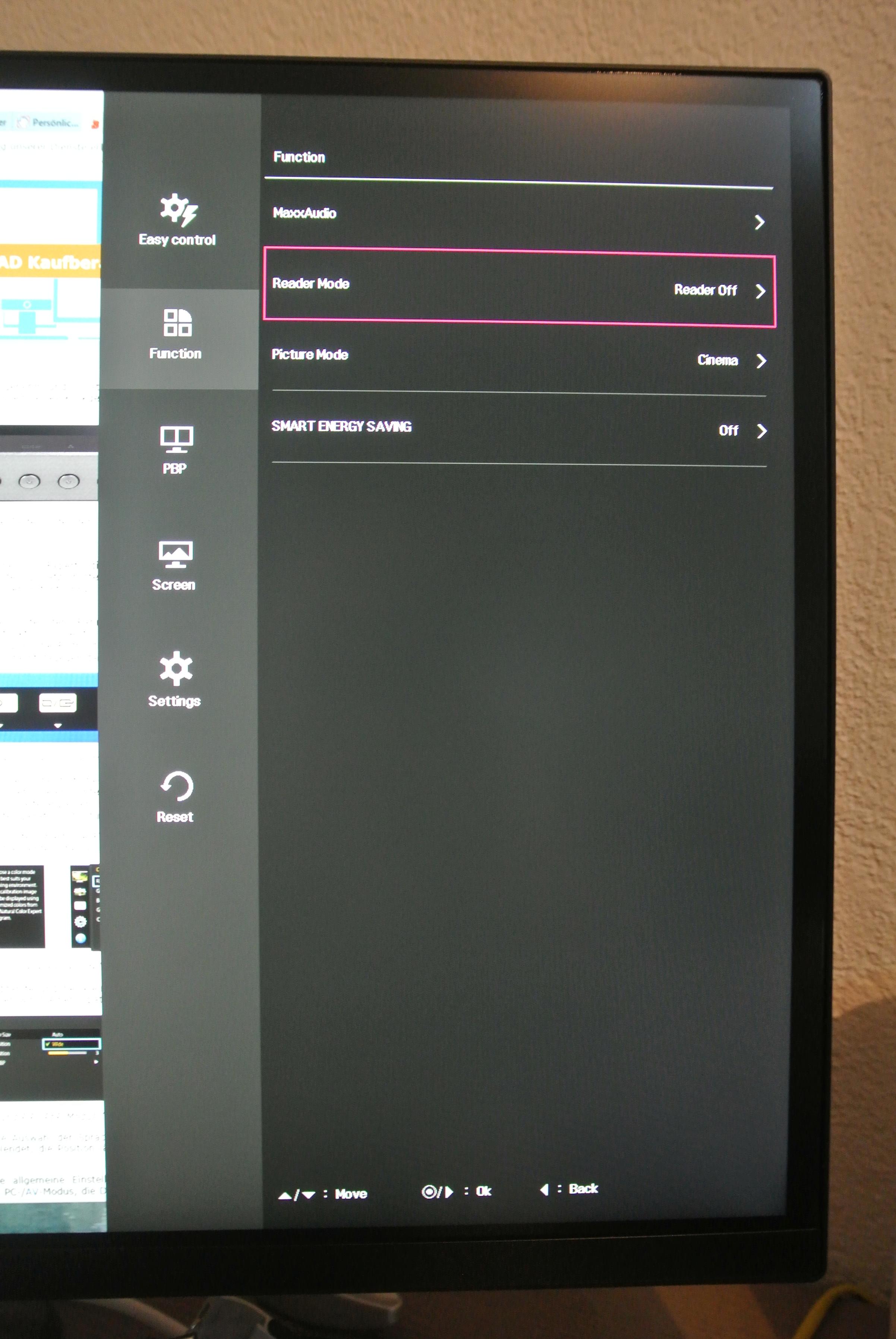

Im Menü selbst gibtes nebst den Standardmässigen Einstellungen wie Farbe/ Kontrast oder Helligkeit natürlich auch die Standard Bild Einstellungen wie Cinema, Gaming, etc. Ich selbst habe hier z.B. den Cinema Mode eingeschaltet und die Helligkeit ein wenignach unten geregelt, da sonst die Farben (dank IPS) sehr knallig waren und das Display bei einer Dunklen Umgebung am Abend fast blendete.
Eine weitere Funktion, welche für den einen oder anderen Interessant sein könnte ist die Reader Funktion, in welcher das Display ein leicht rot oder gelb Stichiges Bild darstellt, welches das Lesen von Texten vereinfachen soll.

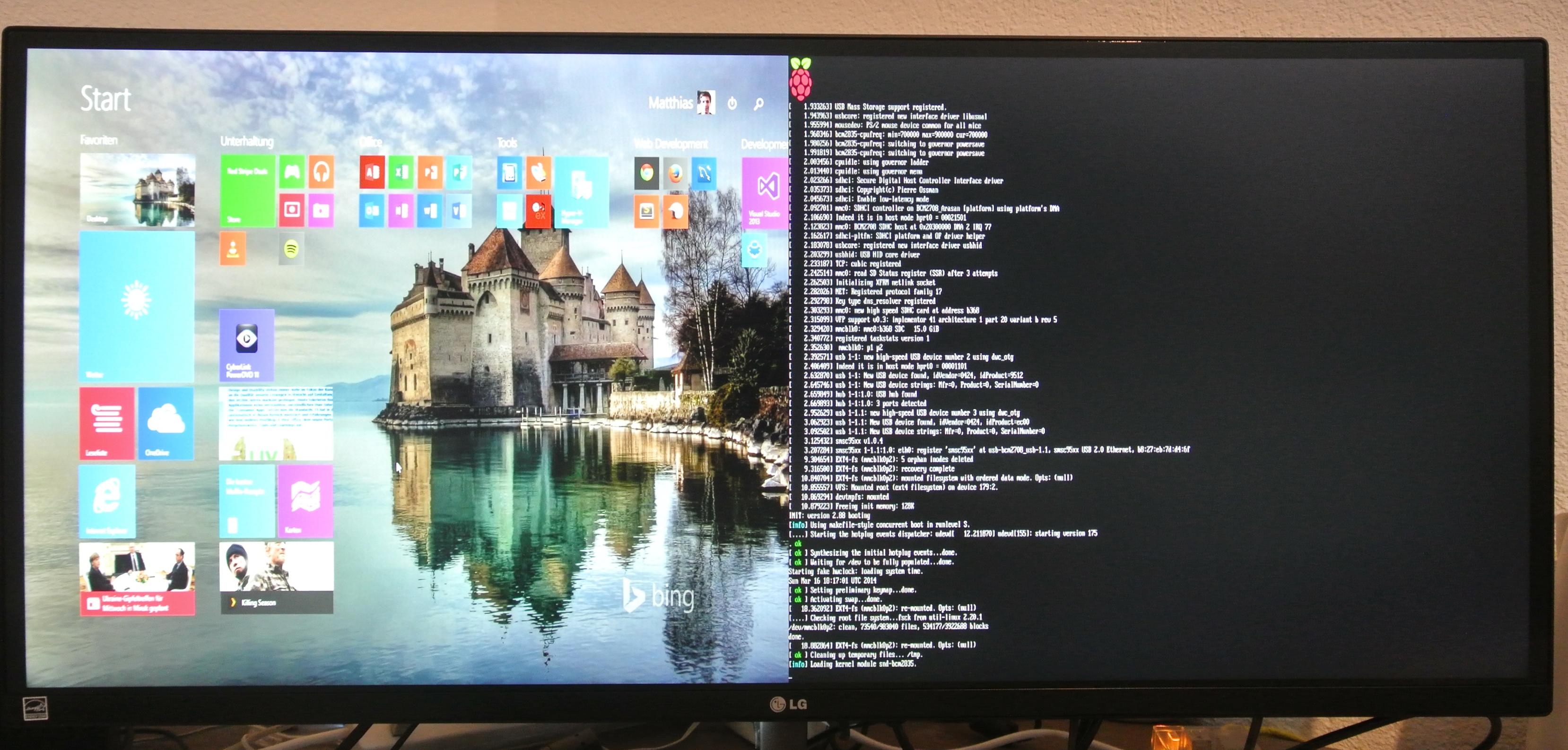

Eine weitere von mir sehr geschätzte Funktion ist die PBP Funktion (Achtung nicht dasselbe wie die PIP Funktion, welche dieses Display leider nicht besitzt). Diese funktioniert an sich sehr gut nur leider habe ich noch nicht herausgefunden welche Auflösung ich nehmen muss, damit nichts verschwommen und verzogen dargestellt wird. Wie ihr auf dem Bild erkennt, ist das Ganze aktuell noch stark verzogen (in der Auflösung 1600 x 1050). Wieso hier z.B. ein 1600 x 1440 komplett verzogen dargestellt wird, ist mir noch unklar da ja 1600 nahe an der Hälfte von 3440 liegt.
Was aber funktioniert ist, wenn man Ratio auf Original stellt und so zwar ein kleines Bild erhält welches aber nicht verzerrt wird. Vielleicht hat hier jemand noch Ideen.

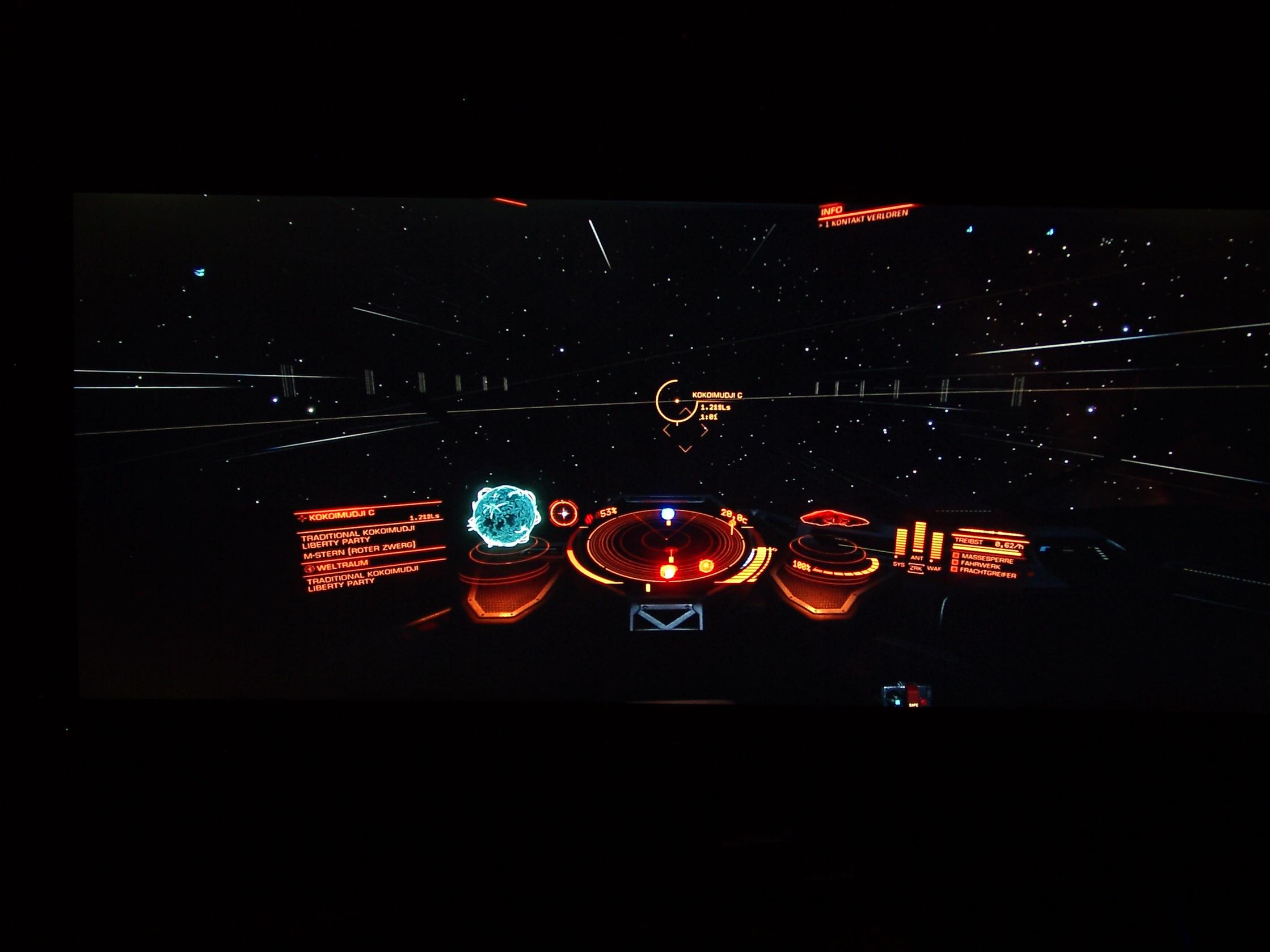

Bei Battlefield 4 sieht man natürlich die oben genannten Vorteile auch, doch ich musste dieDetails von Ultra (für FullHD) auf Mittel bis Hoch (60 bis 40 FPS) reduzieren,da ich sonst zu hohe FPS Einbrüche hätte (Gainward GTX 770 Phantom, Intel i72600K, 16GB RAM).
Was bis jetzt aberin Games nicht aufgefallen ist, sind die (scheinbar) niedrigen Reaktionszeiten welche bei IPS immer angekreidet werden. Im Einstellungsmenü gibt es dazu ebenfalls einen Einstellungspunkt und ich habe hier die Reaktionszeit auf"Low" eingestellt. Ob es etwas hilft? Keine Ahnung. Ist sehr schwierig einzuschätzen, aus meiner Sicht funktioniert alles i.O. und die Schaltzeiten scheinen nicht zu stören.
Jetzt noch kurz etwas zum auffälligen 21:9 Format… Es ist sehr gewöhnungsbedürftig, dass ich jetzt einen Schirm für alles habe und so zwischen den zwei Displays keinen Rahmen mehr sehe. In Games oder Filmen setzt sich das Format natürlich hervorragend in Szene. Da ich noch nie einen 21:9 Display ohne Curved ausprobiert habe, ist es schwierig zu sagen, ob und viel die "Kurve"beim Feeling mithilft. Eines ist jedoch klar, das Auge hat zu fast jedem Punkt auf dem Display den gleichen Abstand und mit rund 60 cm Abstand erlebt man das"mittendrin Gefühl" doch noch einiges besser als beim alten 24" Schirm. Bei Filmen erkennt man natürlich, dass das Material für FullHD vorbereitet wurde und nicht für 3440 x 1440 Pixel. Vor allem bei älteren Filmen die ich hier auf der Festplatte liegen habe fällt das natürlich auf. Mit Blu-Ray sollte dieser Aspekt keine oder nur geringe Rolle spielen.

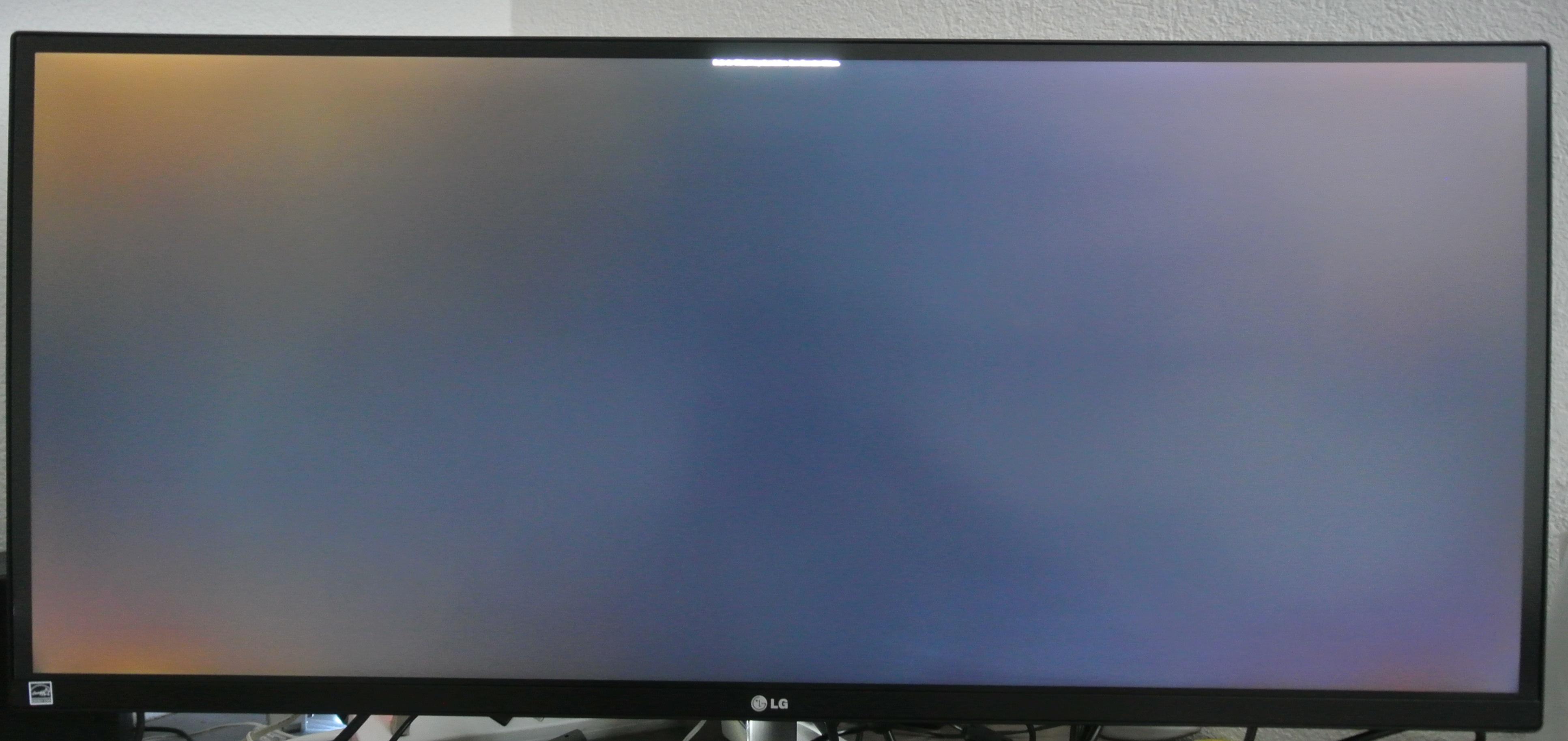

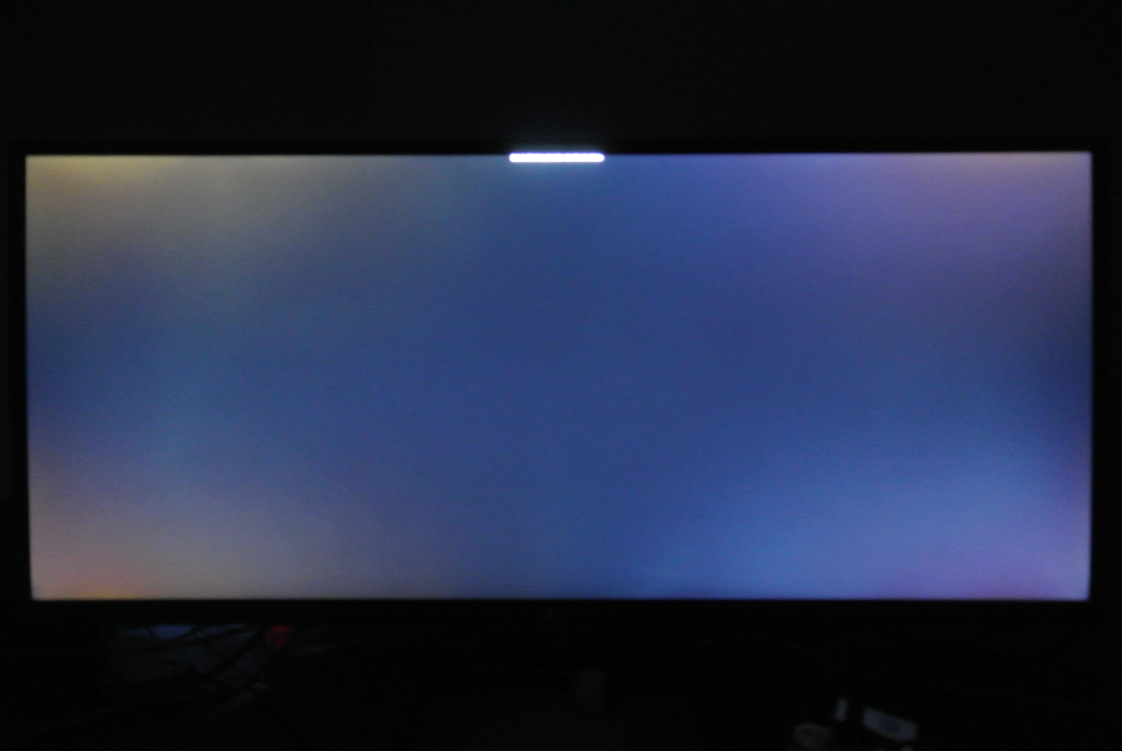

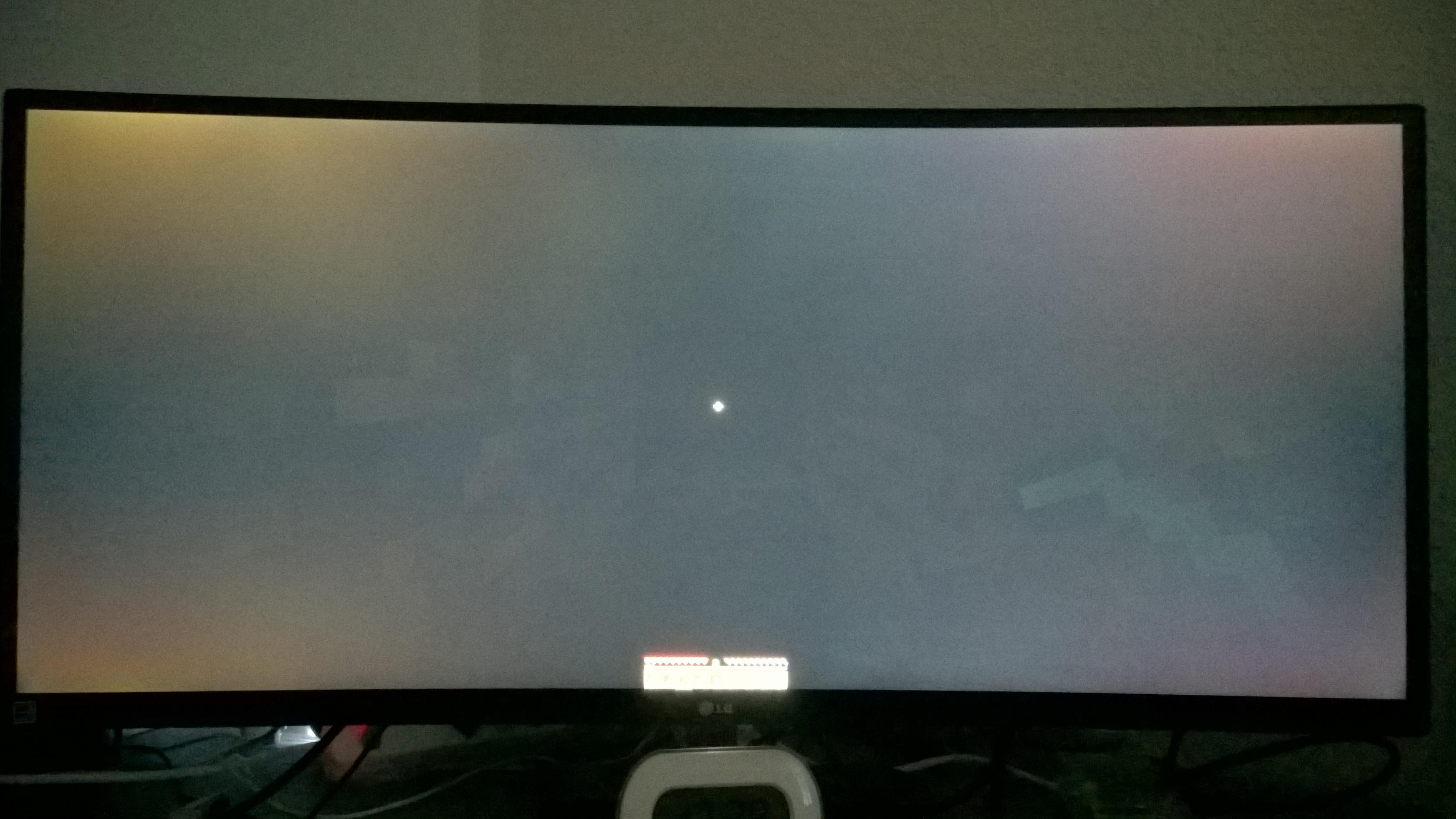

Zum Thema IPS Glow(oder Hintergrundbeleuchtung, es herrscht ja eine immense Diskussion darüber) -Dieses Thema hat mich vor dem Kauf doch massiv beschäftigt, da ich das eine oder andere Bild gesehen habe, was mich nicht unbedingt beruhigt hat.
Auch das Bild,welches ich mit meiner Nikon J1 geschossen habe, spricht nicht für den Display. ABER hier muss ich unbedingt erwähnen,dass die Kamera scheinbar ein breiteres Farbspektrum einfängt als ich mit dem blossen Auge erkennen kann. Der IPS Glow ist vorhanden, aber nie in dem Umfang wie es meine Kamera einfängt. Das erste Bild wurde im abgedunkelten Raum am Nachmittag gemacht (also nicht ganz dunkel), das zweite Bild wurde in der Nacht mit kompletter Dunkelheit gemacht.
Ich denke das dritte Bild zeigt die Realität fast am besten, denn man erkennt den IPS Glow Effekt, aber er wird von der Kamera nie so stark aufgehellt wie in den anderen beiden Bildern.

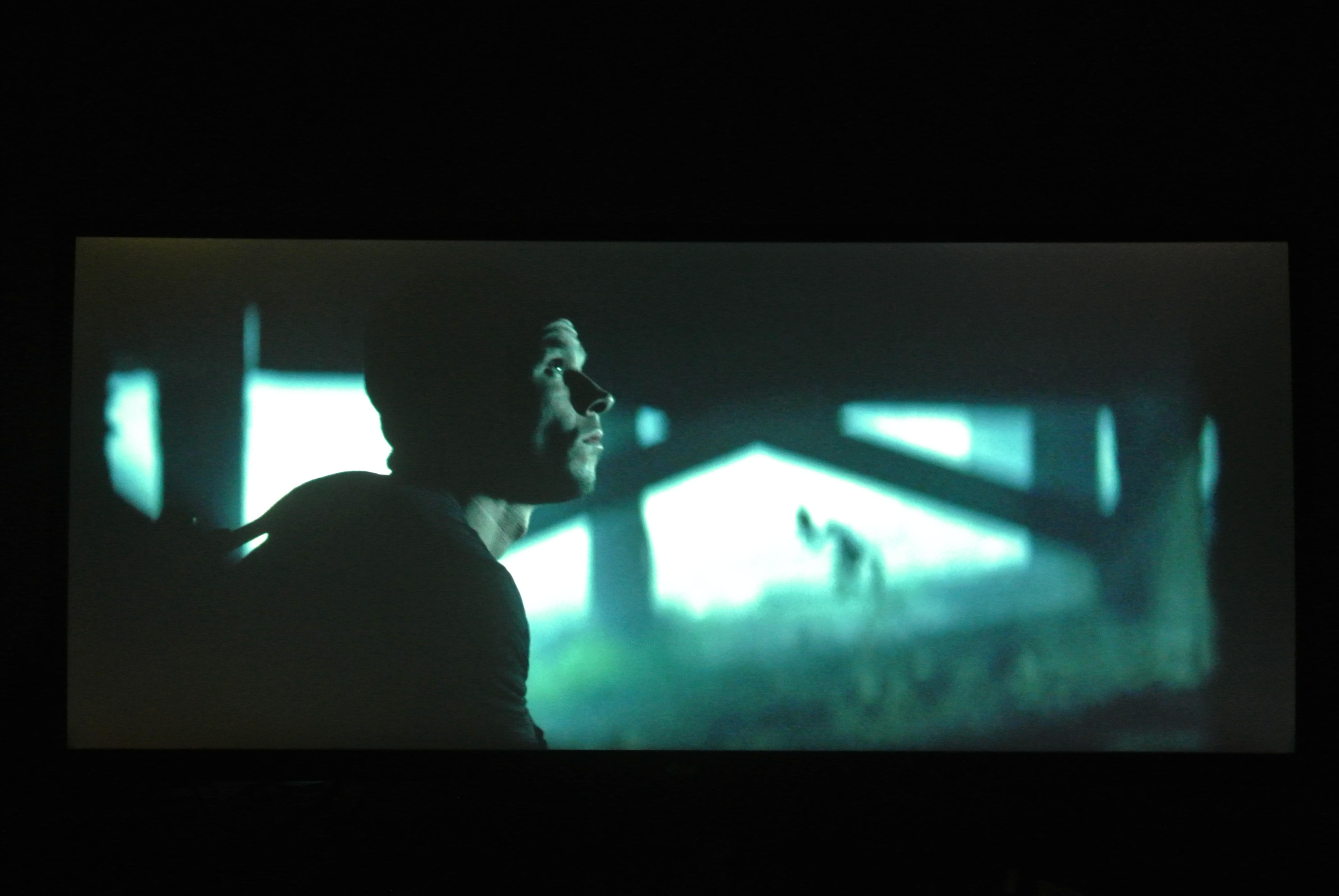

In Filmen und Games spielt dieses IPS Glow für die Augen keine Rolle, da es in der Regel sehr schnell wechselnde Bilder gibt. Zudem spielt der Blickwinkel eine entscheidende Rolle - anders als bei den Farben ist der IPS Glow Effekt je nach Positionen anders feststellbar, mal mehr mal weniger. Wenn ich direkt vor dem Display sitze ist er nicht wirklich wahrnehmbar bei einem schwarzen Display.

Betreffend dem IPS Bleeding. Ich habe es noch nicht ausprobiert, aber ich könnte mir vorstellen, dass bei Minecraft z.B. dieser Effekt schon sichtbar sein könnte, da dort die ganze Zeit (unter der Erde) es einfach Stockfinster ist. Werde ich am Abend kurz probieren und testen.
EDIT:
Wie versprochen ein Bild (schlechtere Qualität da mit Lumia 925 aufgenommen).
Auf dem Bild sieht man genau die gleichen "Symptome" wie beim normal schwarzen Bild. Hier gibt es aber zu sagen, dass auch ich hier mit den Augen den Effekt doch deutlich wahrnehmen kann, sobald natürlich Fakeln oder ähnliches in der Nähe sind sieht man das Bleeding nicht mehr gut oder gar nicht mehr.
Interessant ist aus meiner Sicht, dass die linken Ecken mehr betroffen sind als die rechten. Naja... ;-)

Das IPS Glow ist bei mir natürlich auch vorhanden was aber im Alltag kaum auffällt.
Ah toll, das du auch noch ein Bild gepostet hast... Ich denke das hängt doch stark von der Kamera ab, bei deinem Bild sieht man fast nichts vom IPS Bleeding / Glow.
Das mit der GTX 980 ist natürlich super. Ich nutze wie oben beschrieben aktuell eine GTX 770 und bei dieser reicht die Leistung nicht ganz um überall 60FPS erreichen zu können.
Danke für das Bild. Da fällt es wirklich nicht auf. Und es scheint in der Tat so zu sein, dass "bessere" Kameras hier mehr Farbraum erfassen.
