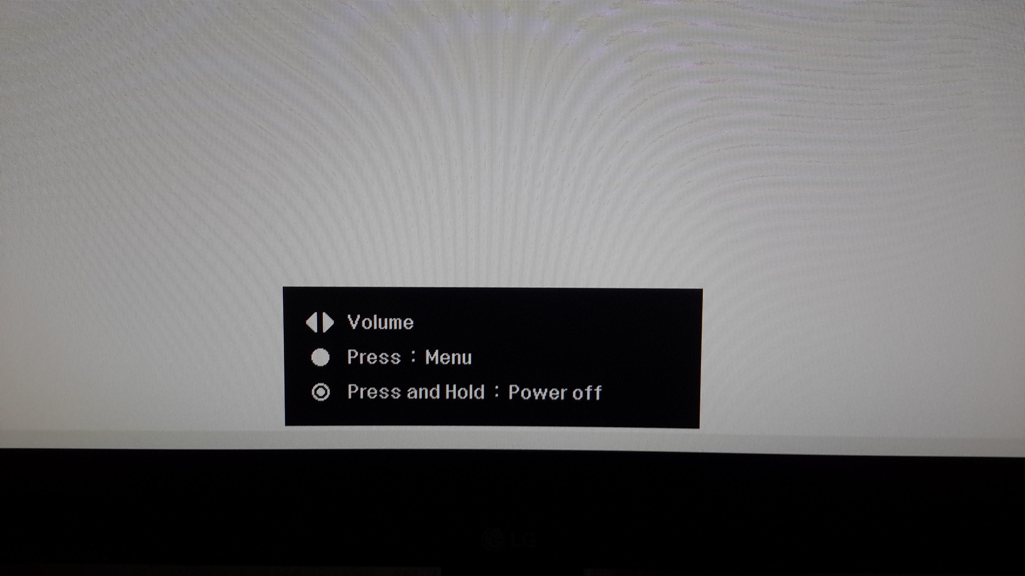

Hallo zusammen!
Seit einiger Zeit plagt mich ein Problem des o.a. Monitors.
Dieser blendet in irregulären Abständen das OSD (Erkennen eines Anschlusses - siehe Bild) bei
Nutzung des Displayport an. Diese Einblendung sollte nur beim Einschalten des Geräts oder dem Einstecken eines Displayport Kabels auftauchen.
Dies geschiet meist ein bis zweimal am Tag.
Folgende Punkte wurden bereits bei der Fehlersuche durchgeführt:
- Update des Bios der Grafikkarte (Asus GTX970 OC) und des Motherboards (Gigabyte Z370 Aorus Gaming 7)
- Überprüfen und Anpassen der Energiespareinstellungen in Windows 10
- Neuinstallation des Grafikkarten und Monitor Treibers
- Austausch des mitgelieferten Displayport Kabels (PYTHON DisplayPort 1.2)
- Monitor auf Werkeinstellungen zurückgesetzt
- Ersatzgerät vom Hersteller (selbes Problem!)
Es scheint zudem egal zu sein, ob der wiedergegebene Inhalt 144Hz oder das Ultrawide Format verwendet.
Auch die Auslastung der GPU scheint irrelevant zu sein, da es beim Spielen als auch beim Browsen im Internet
geschieht.
Ich gehe anhand meiner Beobachtungen davon aus, dass es sich hierbei entweder um ein Problem bei der
Grafikkarte oder des Monitors handelt.
Die Nvidea GTX970 scheint bekannt dafür zu sein mit dem Displayport Signal Probleme zu haben.
Merkwürdig ist allerdings, dass das Signal beim Auftauchen des Overlays nicht verloren geht, also zuvor kein
schwarzes Bild entsteht.
Über die letzten Monate habe ich mich soweit es ging überall schlau gemacht, wo genau ein Problem dieser Art entstehen könnte und bin nirgendwo auf eine eindeutige Lösung gekommen. Liegt es nun an dem Displayport Anschluss an meiner Grafikkarte? Waren alle von mir erworbenen und die mitgelieferten Displayport Kabel defekt? Besitzt jeder Monitor diesen Mangel oder ist es einfach nur mein Glück? Es scheint mir als sei ich der Einzige der dieses Problem zu haben scheint und ich wünschte wirklich zu Wissen woran es liegt. :(
Über Meinungen und Vorschläge würde ich mich sehr freuen!

Hiervon habe ich bereits schon gehört. Das OSD befindet sich bei mir bereits im "Locked" Zustand und dennoch taucht die Anzeige auf. Scheinbar läuft es als ein separates Overlay.
Dass das Bedienelement eine Rolle spielt will ich nicht ausschließen, aber es ist eher unwahrscheinlich.
