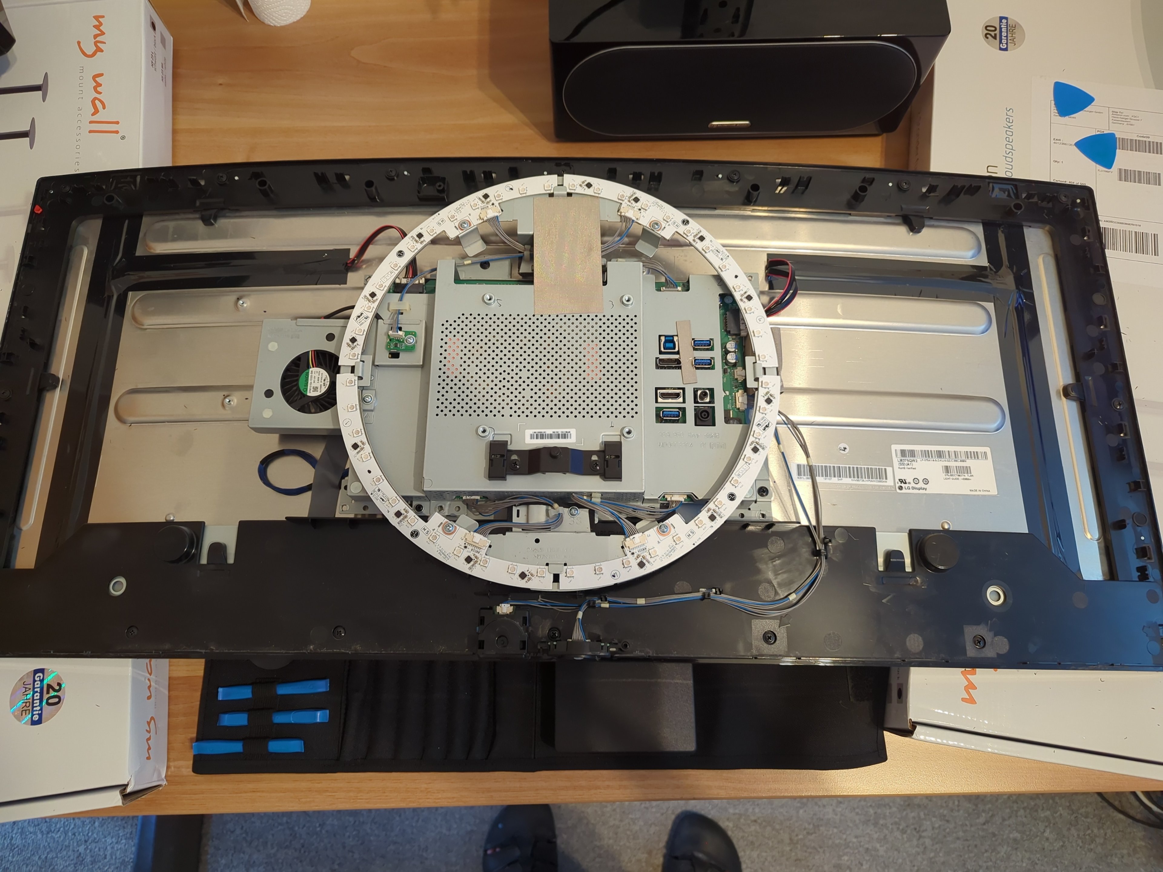

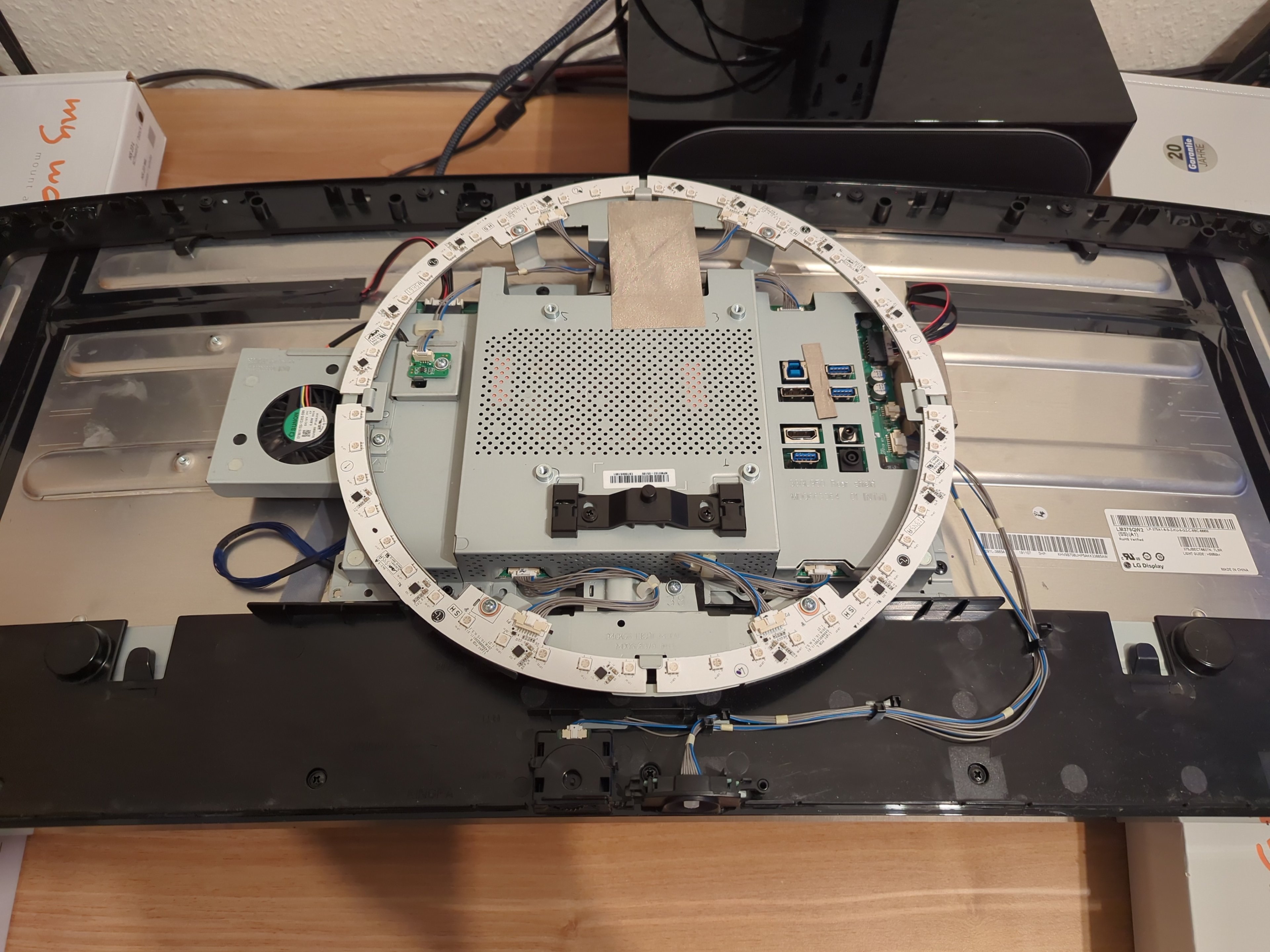

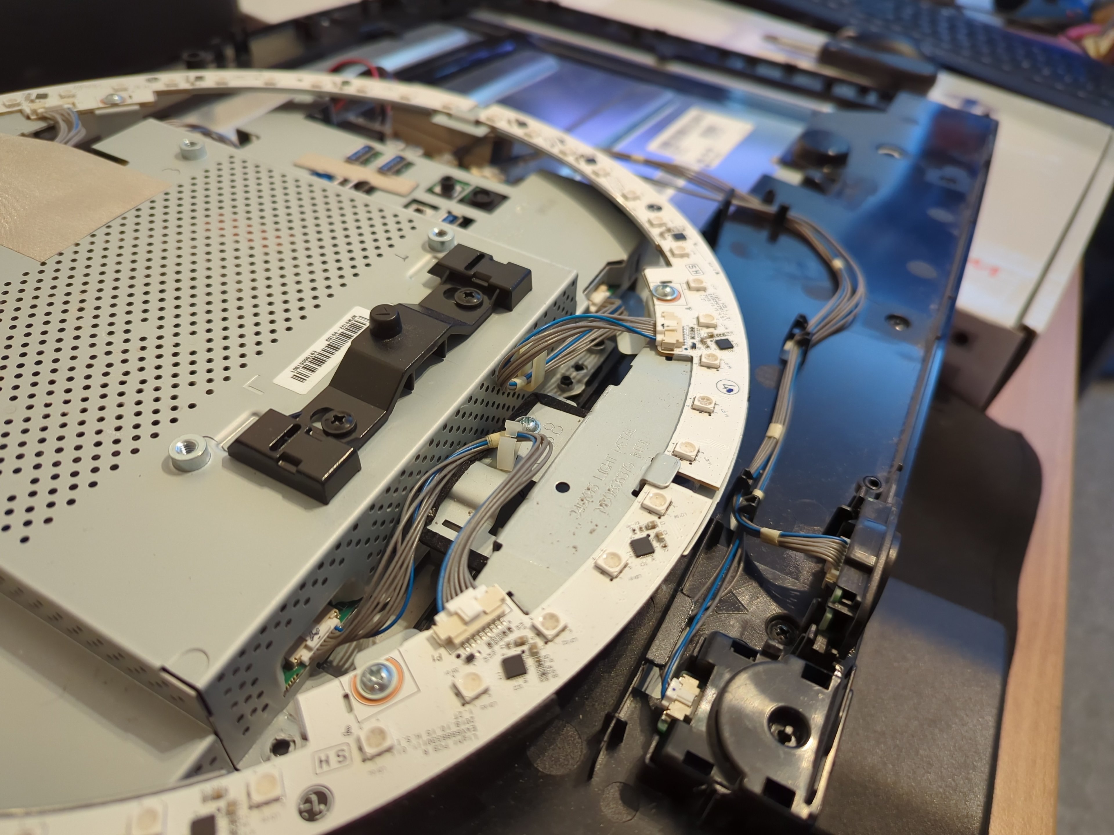

Dabei fing es schon mit einem ordentlichen Schwierigkeitgrad an, denn die Rückseite des Monitors ist nicht verschraubt, sondern einfach mit Plasteklips an die Panelseite befestigt. Ohne Opener-Tools von iFixit wär ich hier wahrscheinlich schon gescheitert. Dabei knackt, teilweise knallt es sogar ordentlich und man denkt jedesmal, dass das Gehäuse auseinanderbricht. Aber nach bestimmt 30min Rumhantierens war das Teil endlich ab.

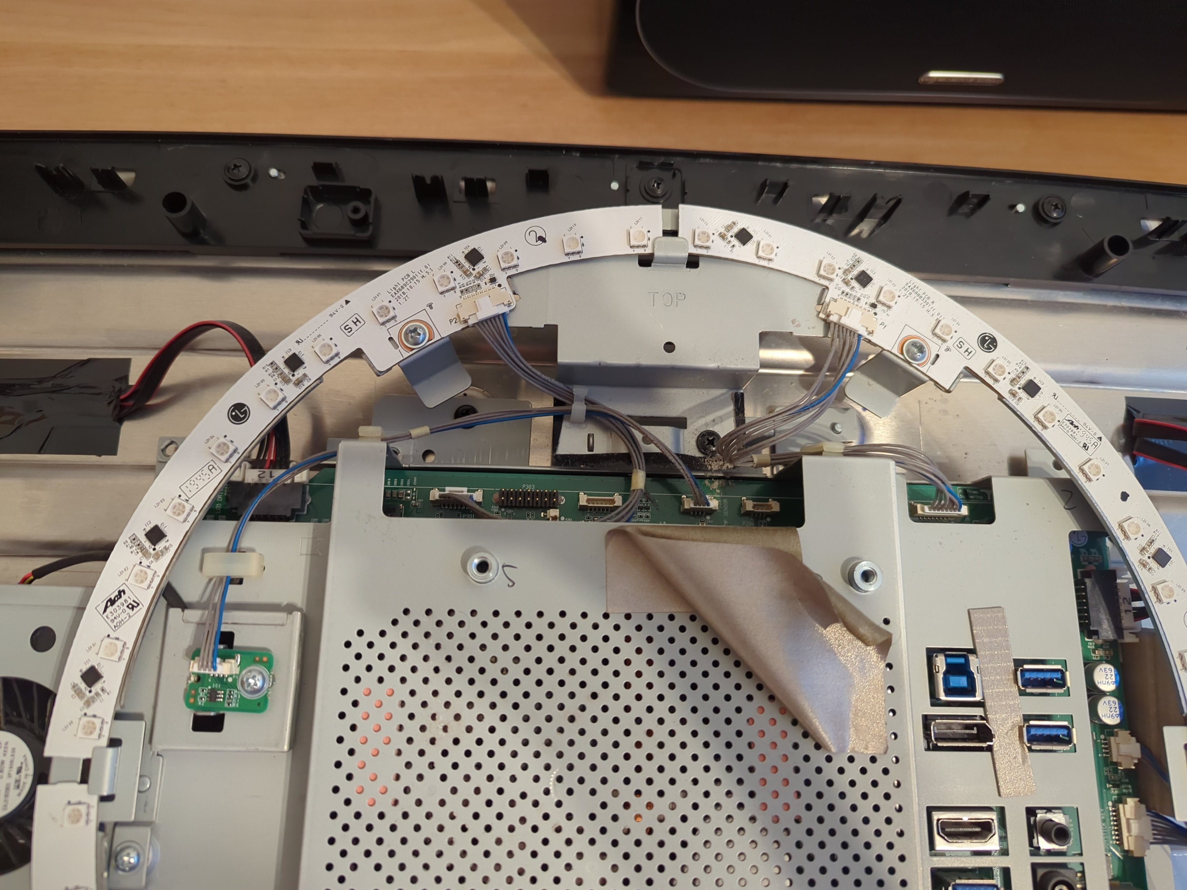

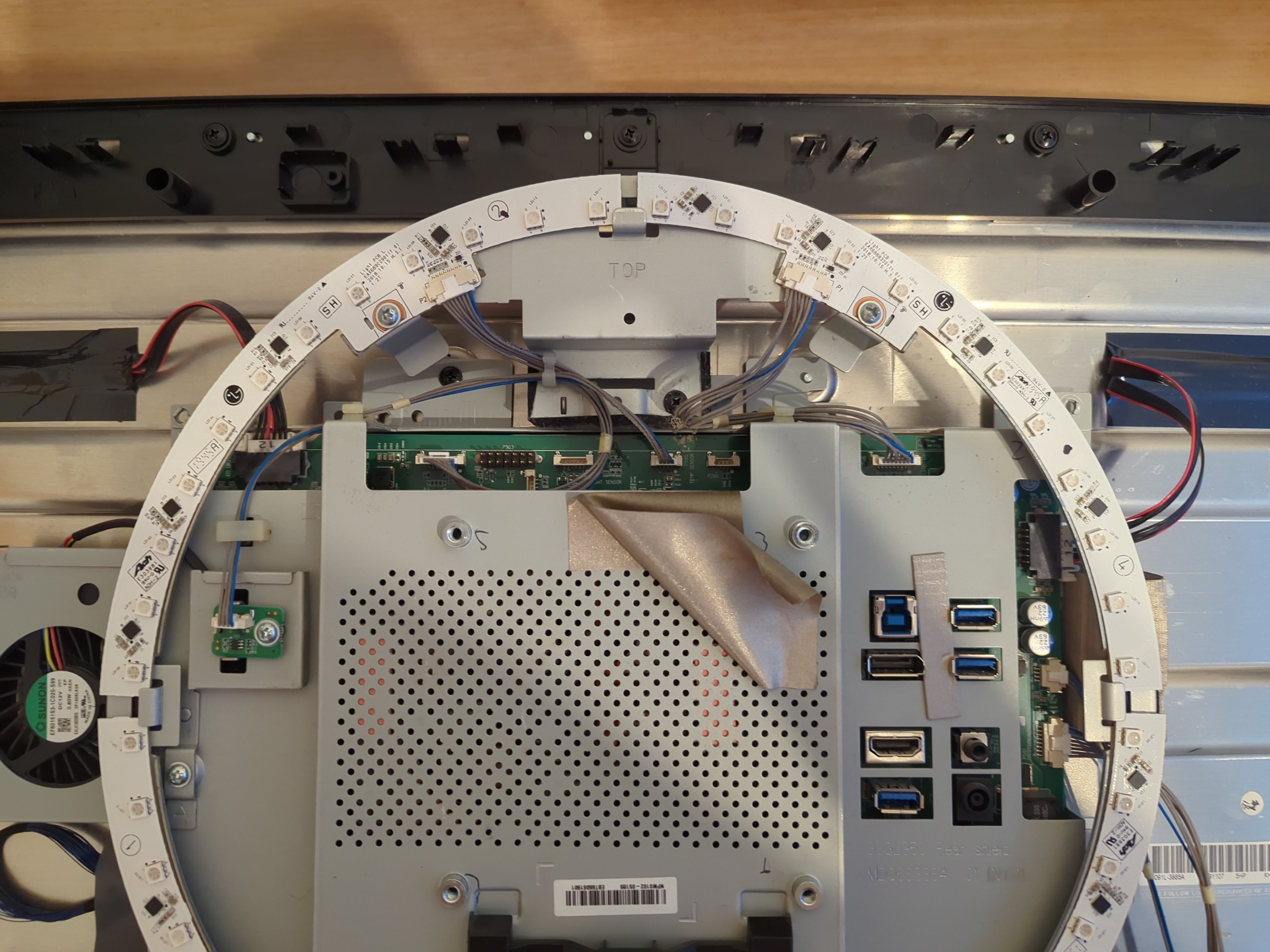

Nachdem der LED-Ring demontiert war, kam man endlich an das Wesentliche.

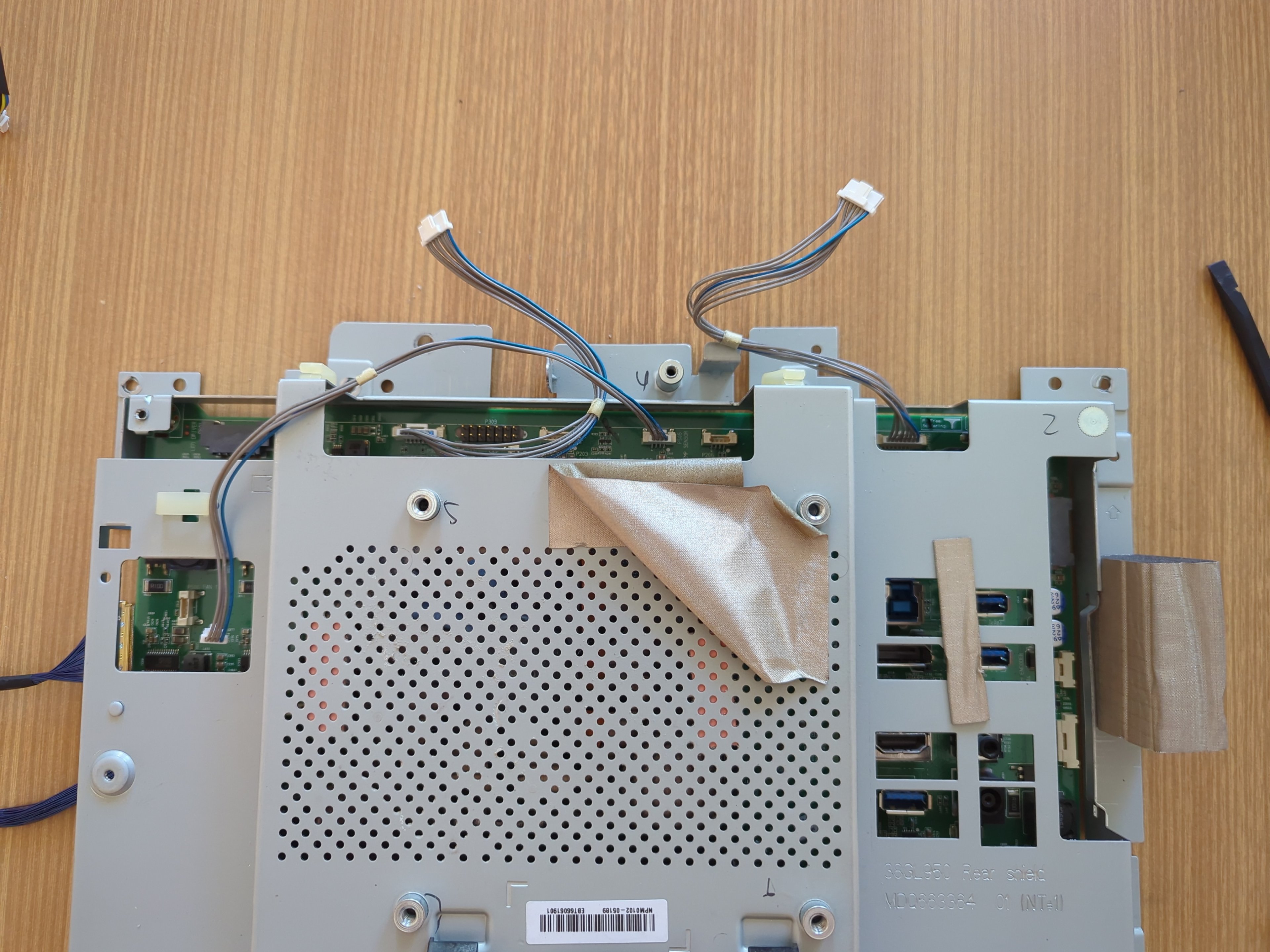

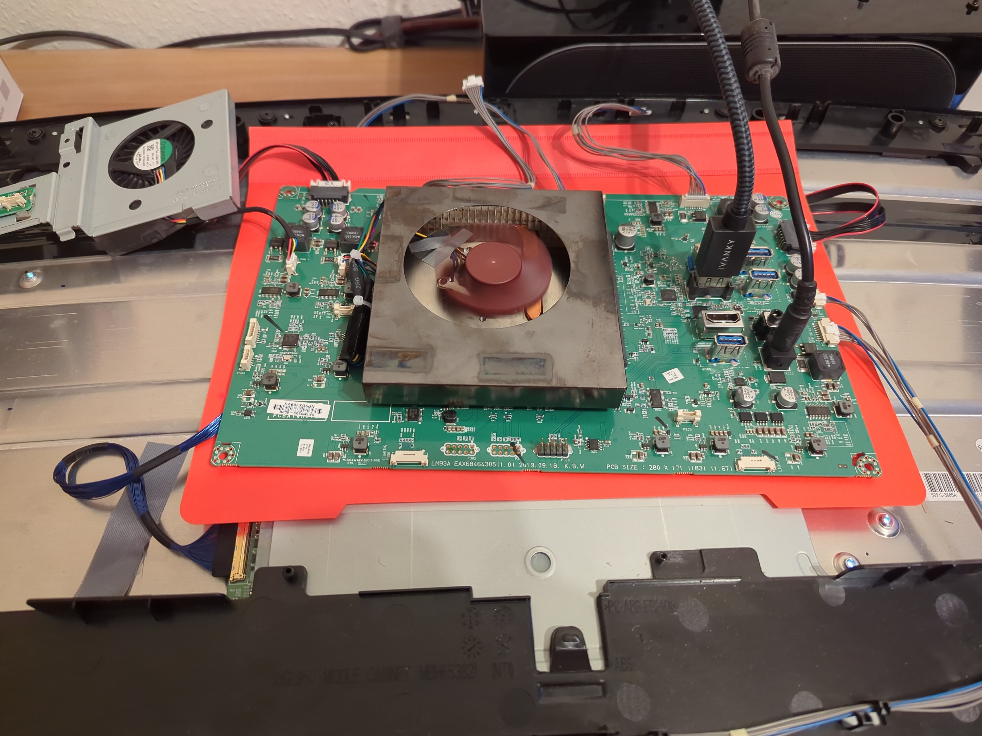

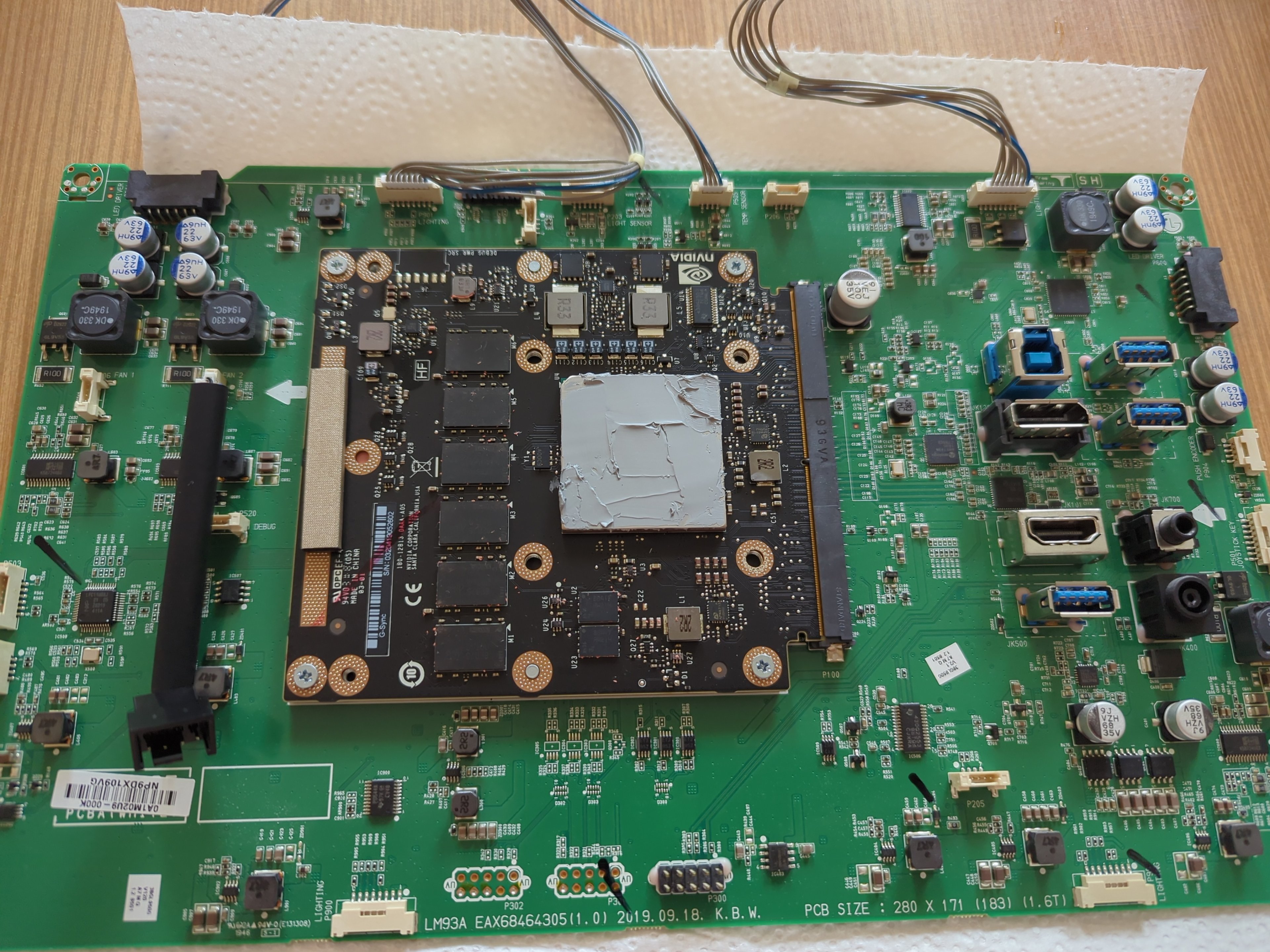

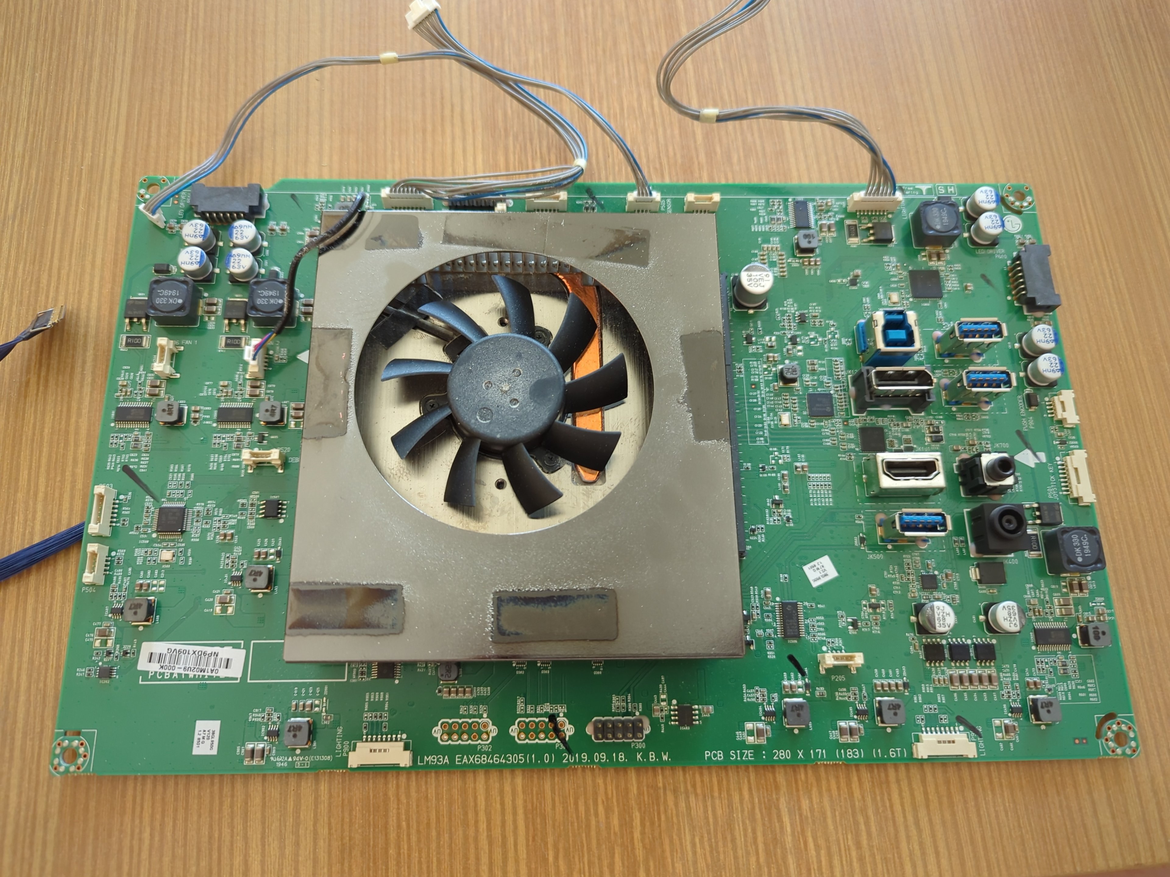

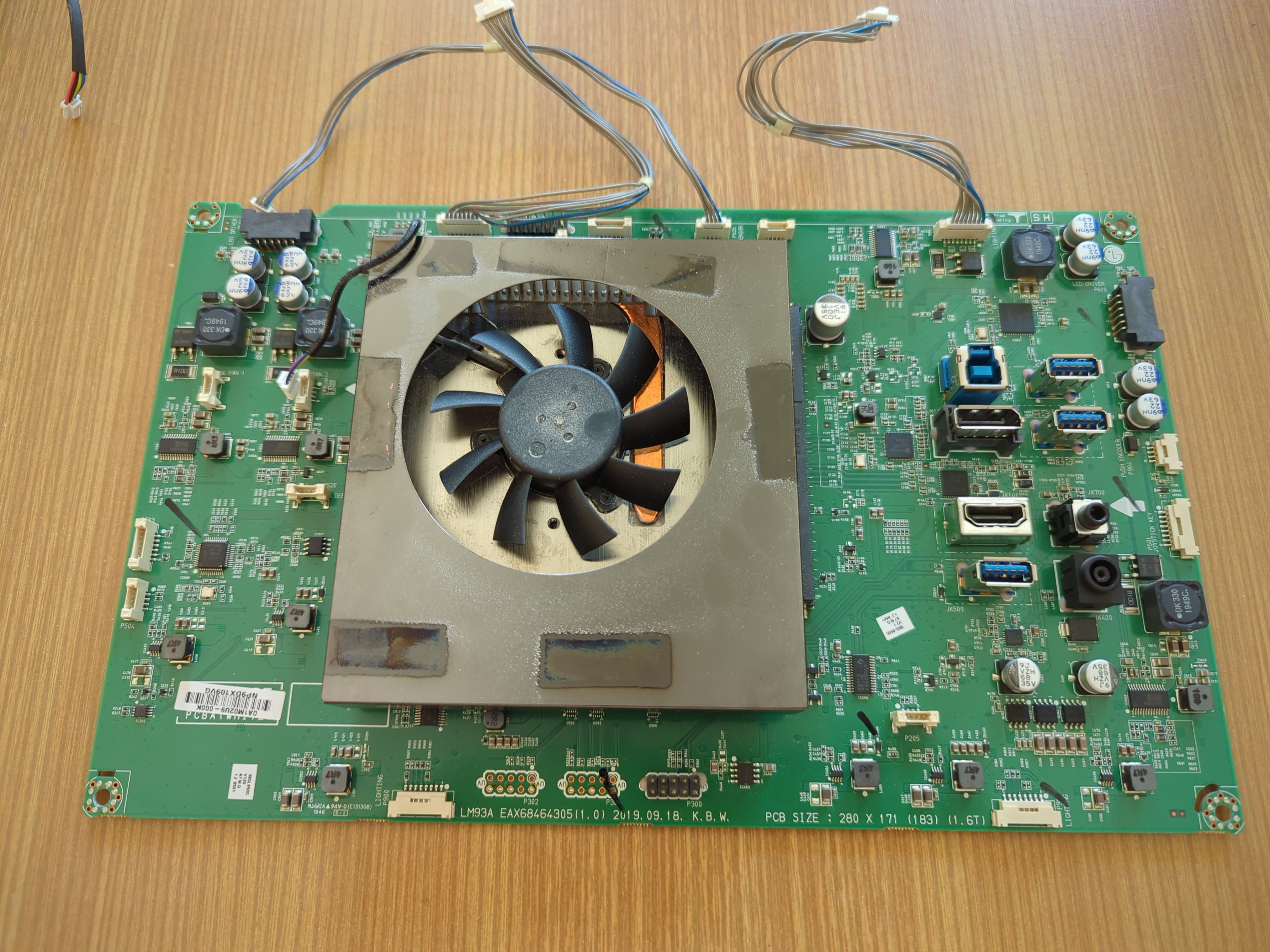

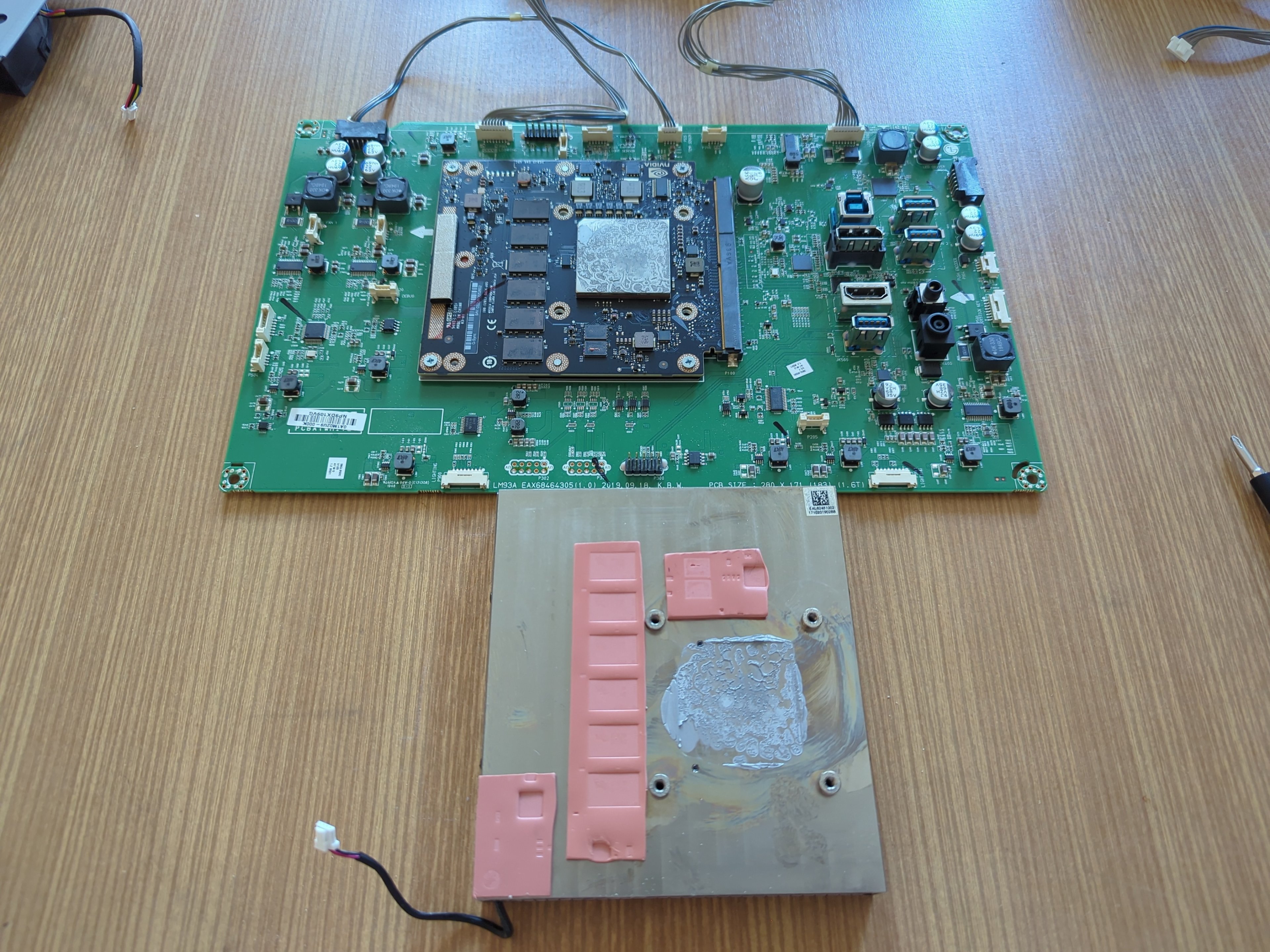

Platine mit GSync-Modul, Kühler und dem Übeltäter aka Lüfter.

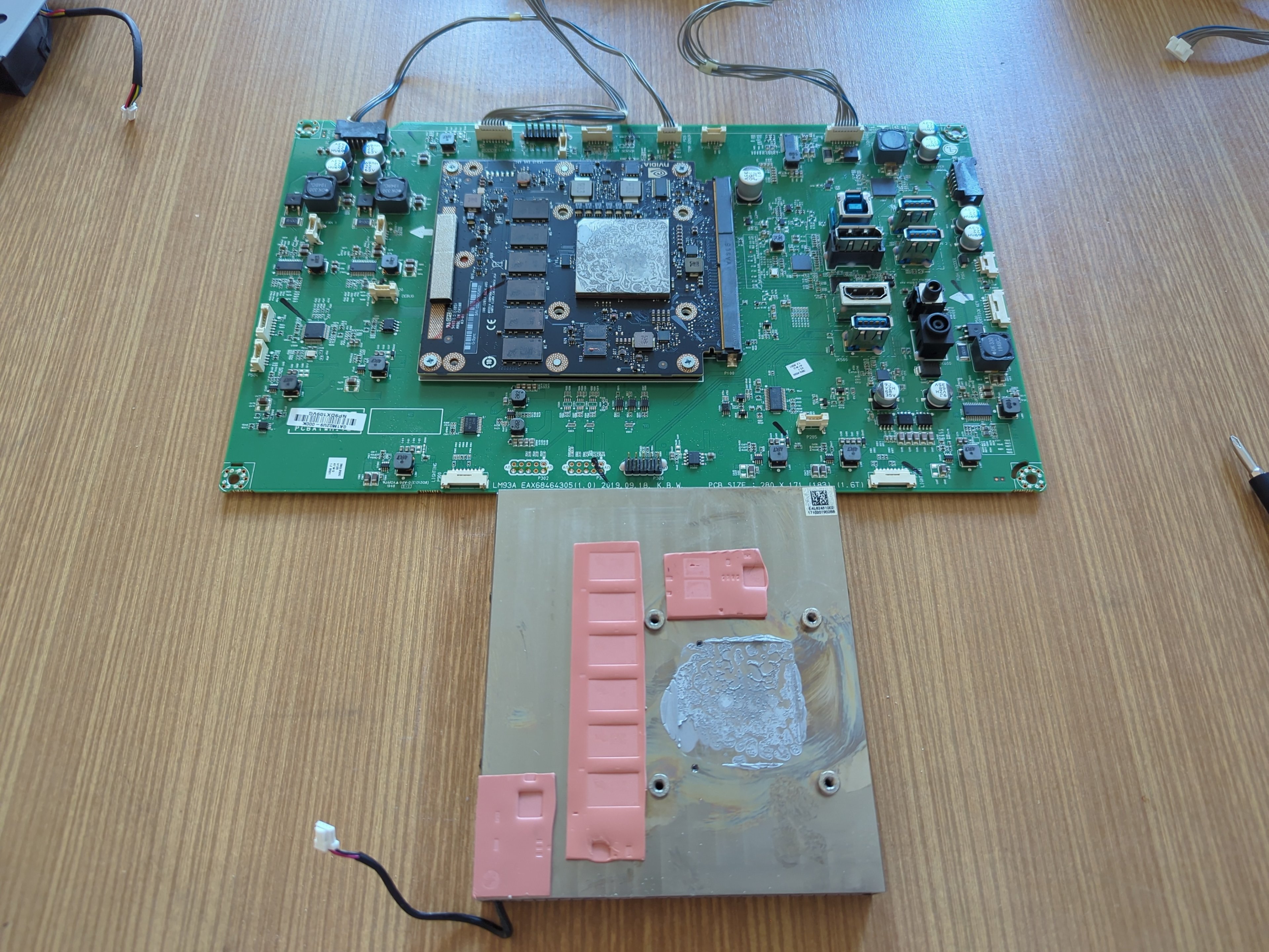

Kühler demontiert.
Anschließend alles gereinigt und neue WLP aufgetragen.

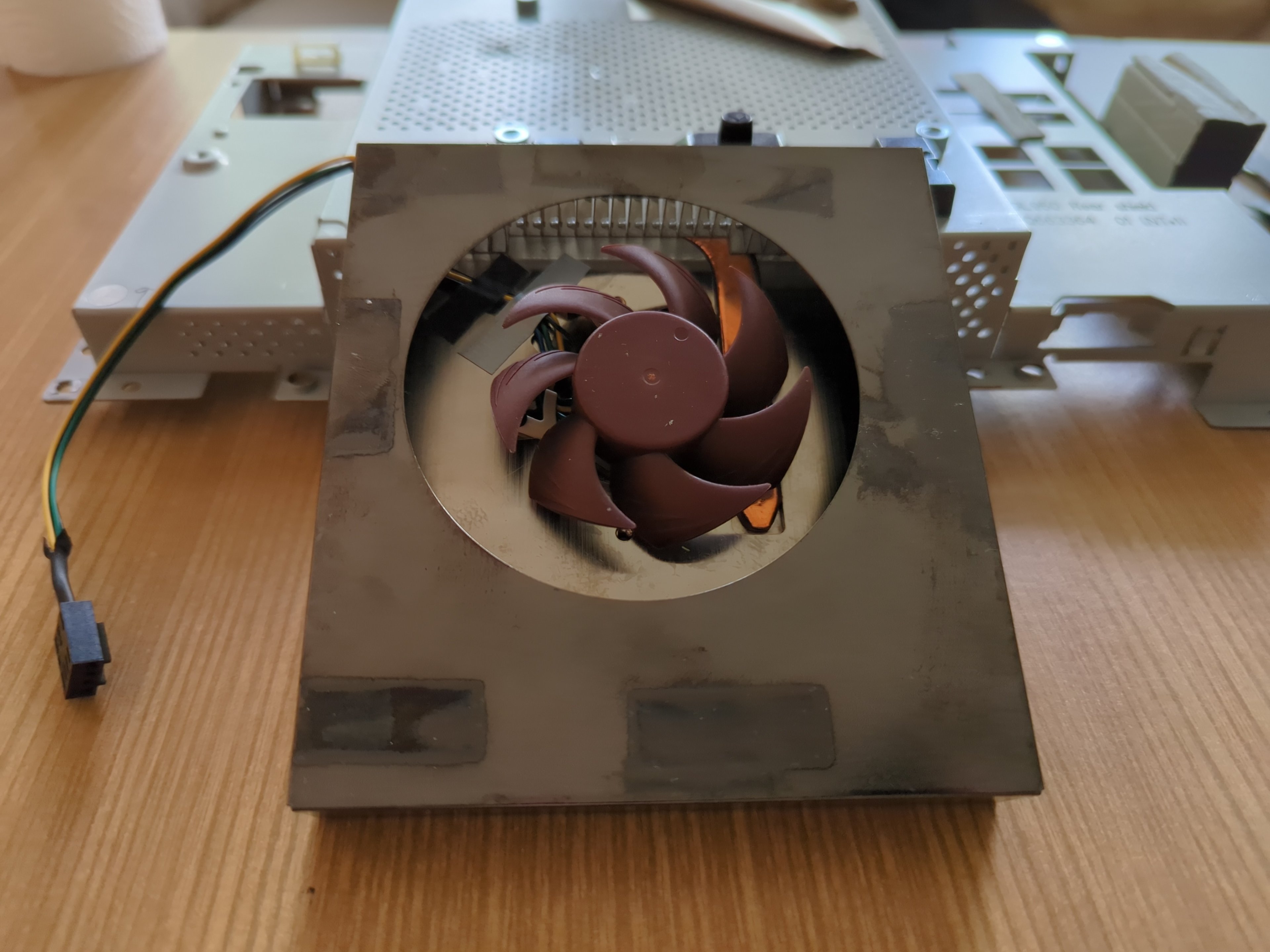

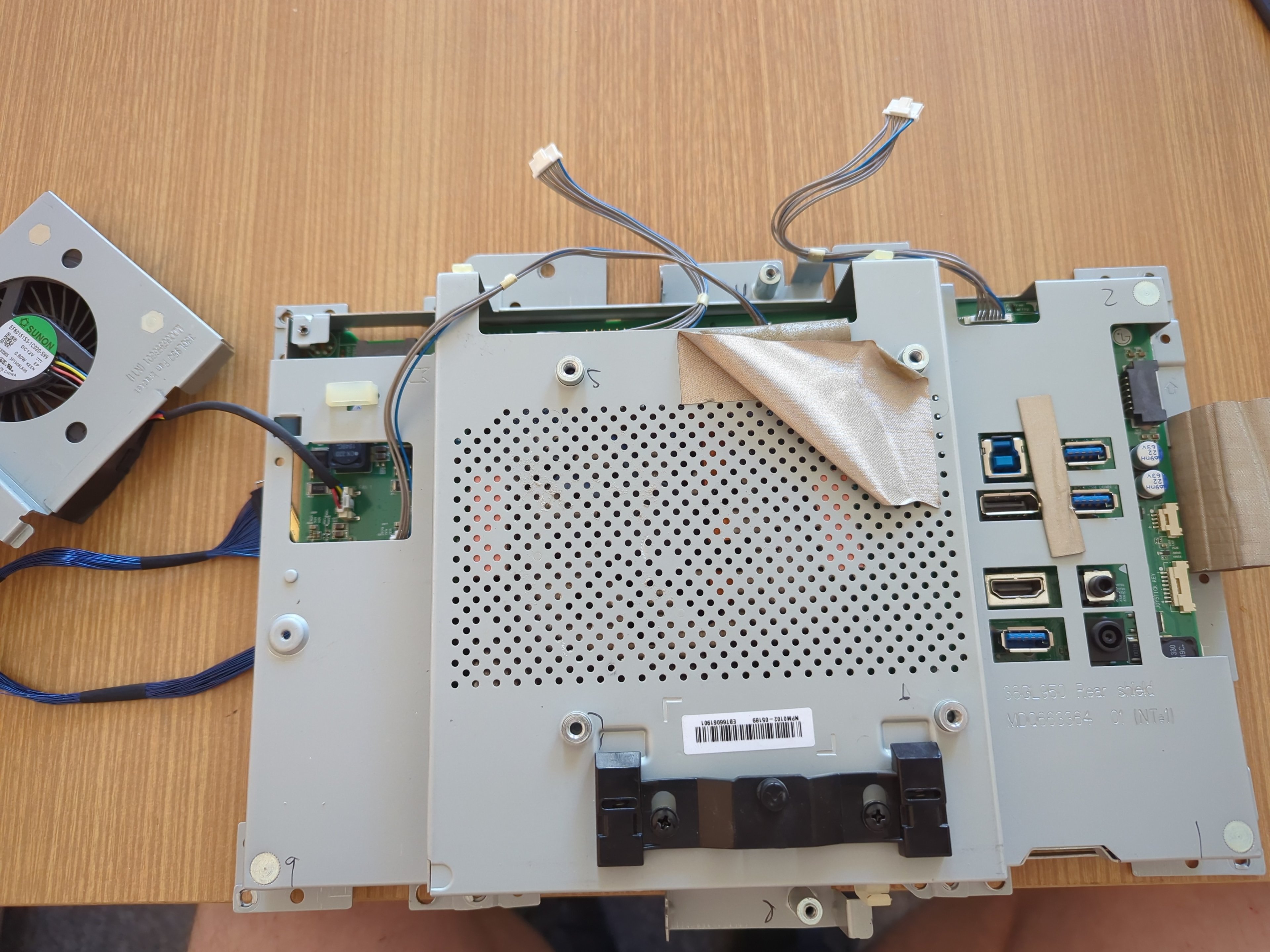

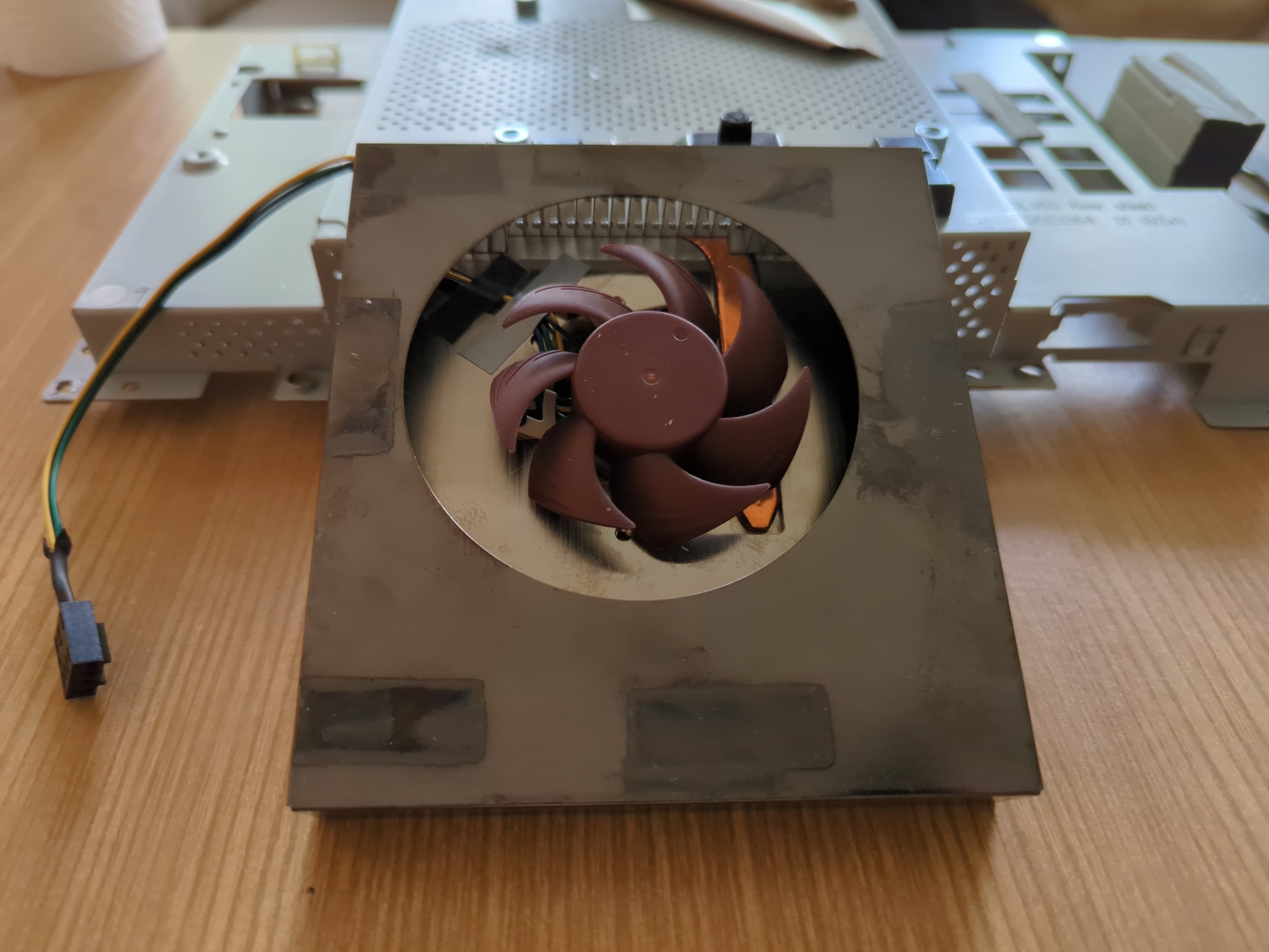

Den original verbauten Delta-Lüfter habe ich dann aus dem Kühlkörper entfernt. Das nächste Fummlige (leider in meinem Eifer verpeilt von den Zwischenschritten Fotos zu machen) war dann den Noctua-Lüfter einzubauen und zu befestigen. Dazu habe ich mit einem Seitenschneider die Streben zum Rahmen durchtrennt. Die Streben mussten dann bis auf eine auch noch komplett gekürzt werden, so dass man hinter dem Lüfter nur noch eine Strebe und eine runde "Plastik-Scheibe" vom ursprünglichen Lüftergestell übrig hat. In die Strebe habe ich dann mit einem sehr dünnen Bohrer (1.4mm) ein Loch gebohrt, was dann für die einzige Verschraubung herhalten musste. Die anderen Streben hätten nicht in die Kühlervertiefung (die ja eigentlich für die Halterung des Delta-Lüfters angepasst ist) gepasst und in die vorgefertigten Gewinde im Kühler platziert werden können.
Da mir eine einzige Verschraubung aber nicht geheuer war, hab ich einfach ein doppelseitiges, rundes Klebepad von 3M (wo ich aus leidlicher Erfahrung weiß, dass das wie die Hölle klebt :x) verwendet, welches perfekt auf die rückseitige, vom Zurechtstutzen der Streben übrig gebliebene Plastikscheibe passte. Damit war der Lüfter ausreichend befestigt. Endergebnis sah dann so aus:

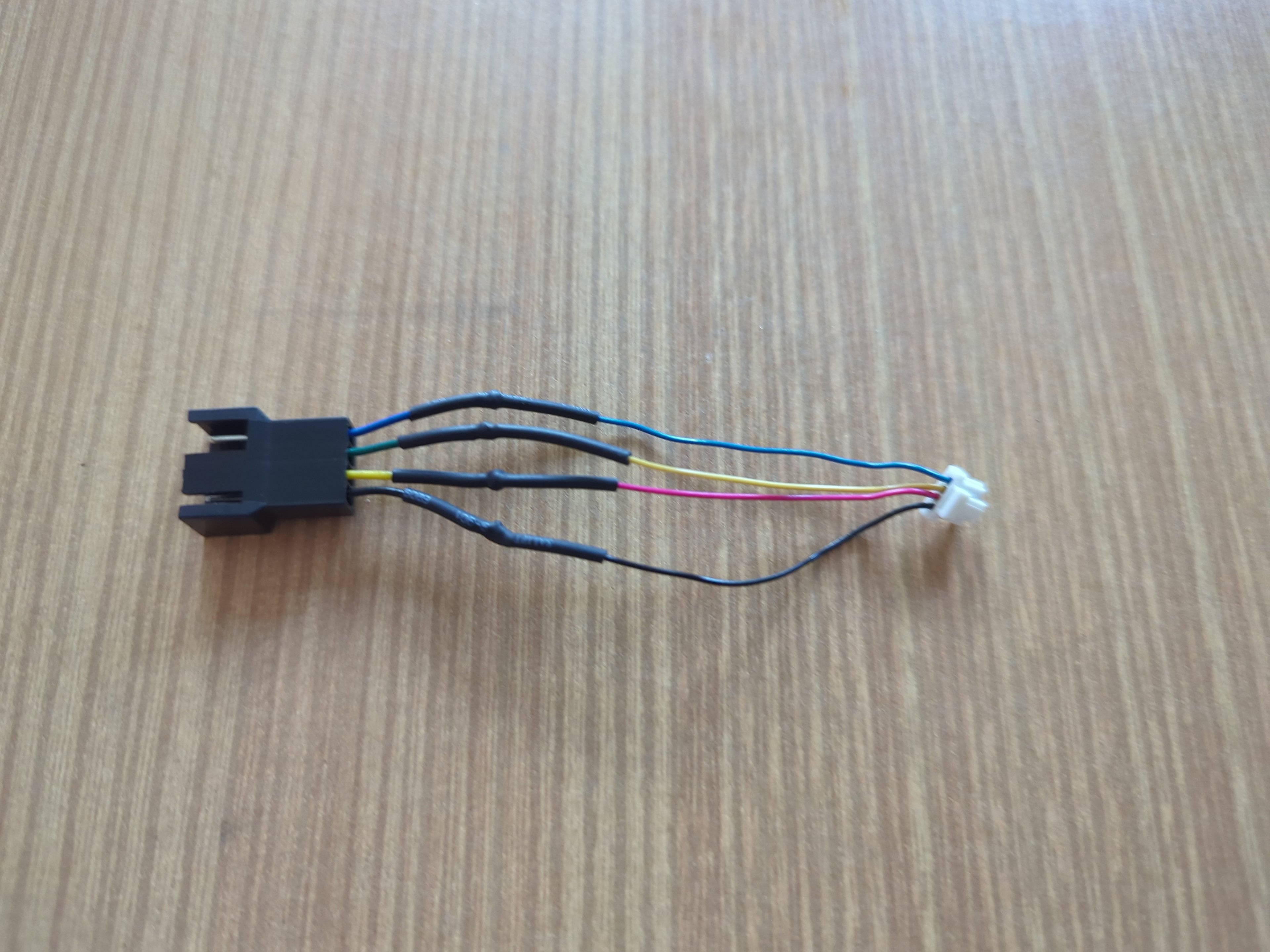

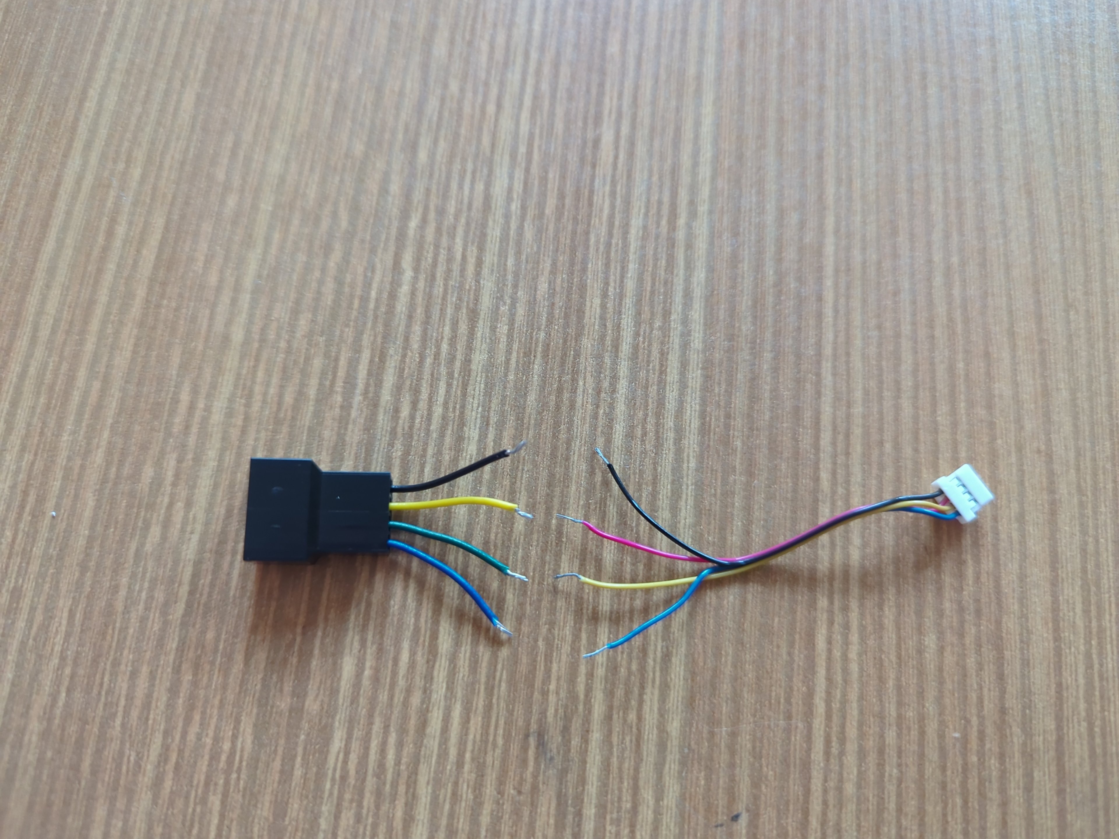

Jetzt musste noch der Fan-Header Adapter gebastelt werden. Dazu hab ich natürlich den Header des Delta-Lüfter genommen und auf der anderen Seite diente das dem Noctua-Lüfter beigelegte Verlängerungskabel als Spender für die Fan-Header Buchse. Nach dem Abisolieren noch richtig Zuordnen:
Hab die Adern dann verdrillt und verlötet und anschließend mit Schrumpfschlauch isoliert:

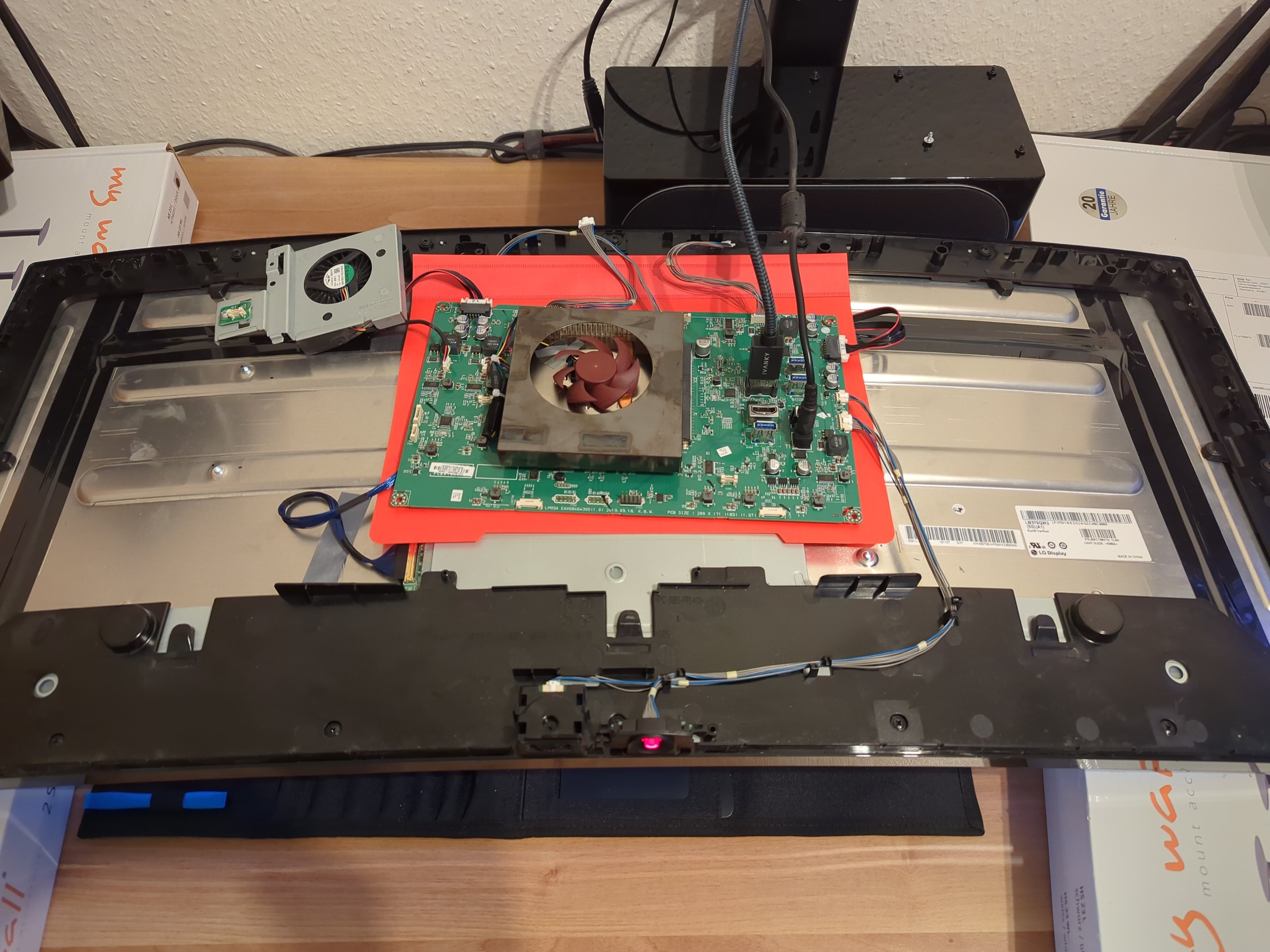

Dann grob wieder zusammenbauen/stecken für einen Testlauf.
Monitor läuft noch, sehr gut :>
Und nach ca. 8min Warten ging auch der Lüfter an. Vorher dauerte das ca. 2min bis der Lüfter anging. D.h. selbst der Wechsel der Wärmeleitpaste hat hier schon was gebracht. Der Kühlkörper wurde auch merklich warm.
Das beste war aber: Dieses Zischen war endlich weg!! Der Noctua-Lüfter ist auch nur wahrnehmbar, wenn man direkt sein Ohr dran hält.

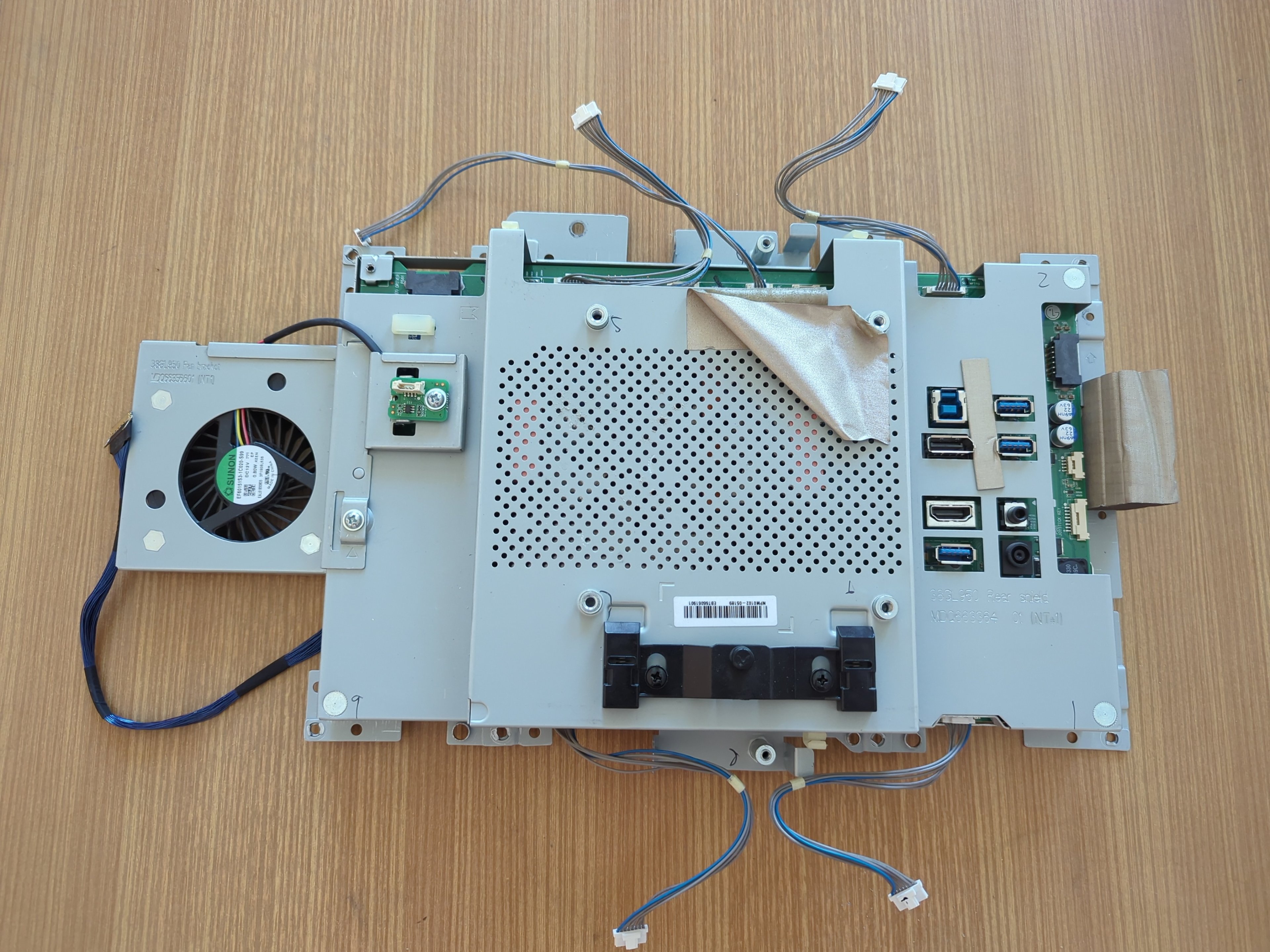

Monitor mit aktiven Lüfter. So etwas gibt es inzwischen?
Wie man auf den Bildern sieht, hat meiner sogar 2^^. So ganz hab ich aber den Sinn dieses zweiten Lüfters nicht verstanden. Der Luftstrom ist auch komplett weird. Aber egal, der Lüfter läuft zum Glück eh nie. Ich hab ihn das erste Mal laufen sehen/hören, als ich übers Service-Menü son Lasttest gemacht habe, aber sonst dreht der nicht.

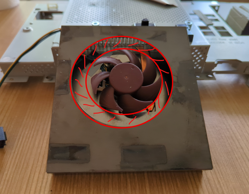

Ich hab den Mod bei mir nun auch durchgeführt. Vielen Dank für den Bericht und verwendeten Produkte.
Neue Wärmeleitpaste habe ich auch montiert. Nach dem Mod ging aber bei mir der Notlüfter an und das Blech war extrem heiss. Ich schätze der Lüfter ist ein wenig zu klein und so geht die meiste Luft nicht durch den Kühlkörper. Ich habe also noch mit Klebeband die Öffnung verkleinert. Leider aber auch kein Bild erstellt.
Zudem habe ich noch die rote Gitterabdeckung am oberen Rand ausgeschraubt für bessere Luftdurchlässigkeit.
