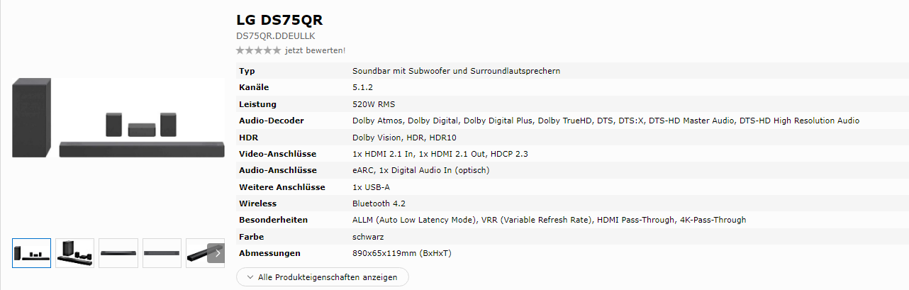

Im simpelsten Fall brauchst du was mit eARC, da wäre der Einstieg irgendwo hier.
https://geizhals.de/lg-ds75qr-ds75qr-ddeullk-a2784702.html

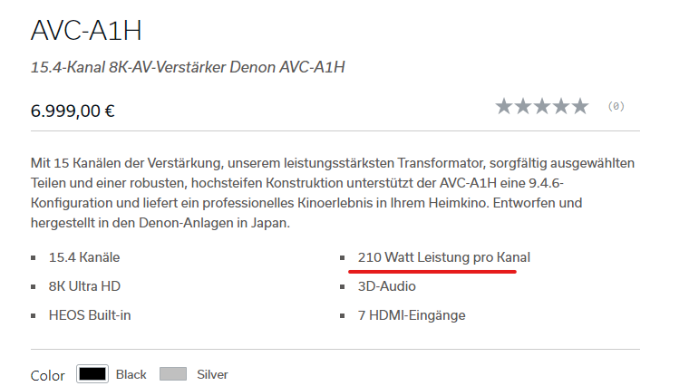

Geworben wird mit 210 Watt Leistung pro Kanal und nicht bis zu 210 Watt. Solche Angaben kann man sich praktisch bei jedem Hersteller und in jeder Preisklasse an die Wand schmieren, einzig im professionellen Segment bezieht man sich eher auf die tatsächlichen Leistungswerte.
Ist ja auch richtig. Die Endstufen können die Leistung erbringen und Denon traue ich wahrheitsgemäße Angaben schon zu. Das sind eben 15 diskrete Endstufen. 2 Lautsprecher an 2 Endstufen können komplett belastet werden.
Aber das ist ja auch bei den kleineren Modellen so. Die Entstufen können schon die angegebene Leistung abgeben, aber nie alle zur gleicher Zeit. Das ist ziemlich normal bei AVRs.

Schon hier liegt der Fehler... Nö! Sie sind nicht "wahrheitsgemäß", zumindest nicht die mit denen geworben wird.
The receiver is rated at 150 watts per channel, with 2 channels driven.
https://www.audioholics.com/av-receiver-reviews/denon-avr-a1h
Die Qualität ist eine andere und im Kleingedruckten stehen die feinen Details, aber geworben wird trotzdem mit Fantasiewerten. Der springende Punkt an der Stelle, jeder macht es, quer durch alle Branchen. An der 7nm Fertigung ist auch nichts 7nm, trotzdem wird damit geworben.

Ausgangsleistung (8 Ohm, 20 Hz – 20 kHz, 0.05% Klirr, 2-Kanal-Betrieb)150W
Ausgangsleistung (6 Ohm, 1 kHz, 0.7% Klirr, 2-Kanal-Betrieb)190W
Ausgangsleistung (6 Ohm, 1 kHz, 1% Klirr, 1-Kanal Betrieb)210W
