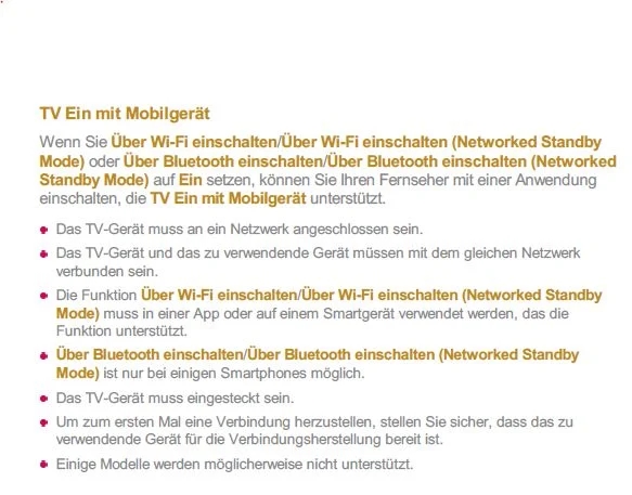

Moin muss den fred mal ausgraben, habe das gleiche Problem ziemlich exakt 30watt ( 0,13a) gemessen direkt am HA mit Zangen amperemeter und auch mit drehscheibenzähler. Habe sogar wlan ausgestellt. Nach dem abschalten geht er von 0,17a auf 0,13a runter und bleibt da auch. Model Lg CX8LA hat jemand eventuell noch eine Idee?
Auch Mal eine Stunde nach dem Abschalten noch Mal gemessen?
ja, macht natürlich keine SInn direkt nach dem Schalten in den STand BY zu messen wenn der Refresh noch nicht durchgelaufen ist.
Wenn der Verbauch nach 1h immer noch so hoch ist, dann ist irgendeine Einstellung aktiviert, wo der TV betriebsbeit bleibt.
zB (die Pfade können je nach Jahrgang etwas abweichen)
  • "All Settings -> General -> Additional Settings -> QuickStart+" auf "Off" stellen
  • "Connections / Mobile TV On" beides auf "off" stellen
  • "General -> Eco Mode -> HDD Eco Mode" auf "On" wenn HDD angeschlossen .
Wenn man diese nicht funktionieren, dann würde ich die Bildeinstellungen notieren und einfach mal einen Werksreset machen und den TV neu Einrichten.
Habe alles aus und auch Mitten in der Nacht wenn er schon Stunden aus ist, habe mir jetzt mal eine shelly geholt dann logge ich das mal mit.
Tipps befolgt?
Ja, alles so wie du geschrieben/beschrieben hast. Schaue mal morgen früh.
