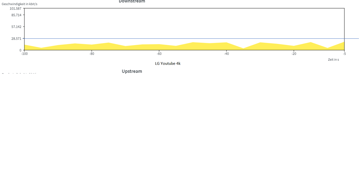

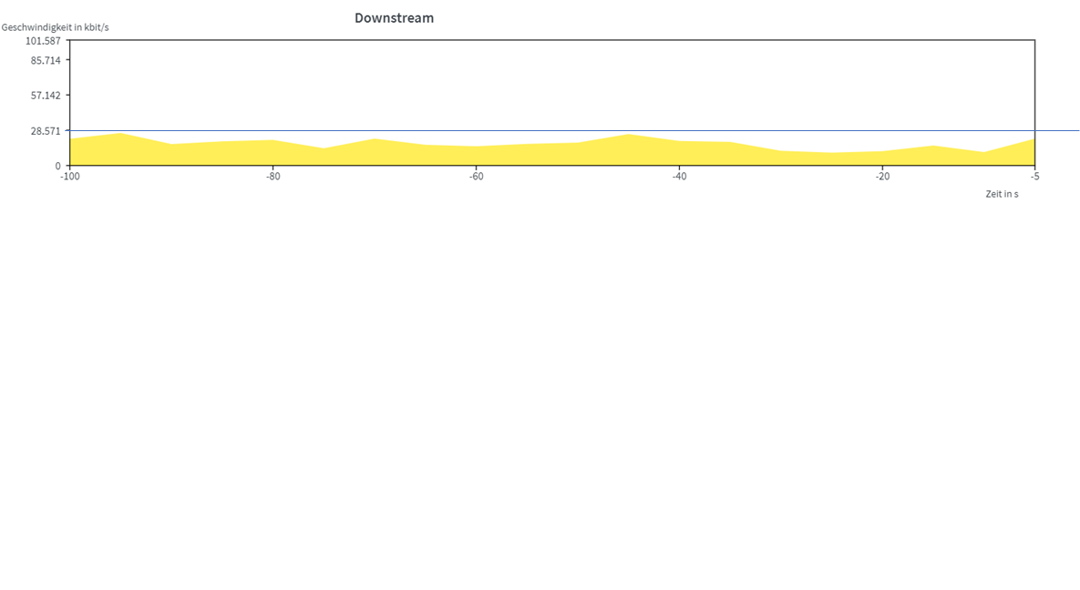

tidus1979 schrieb:
Leider nicht. Das ist nur meine Vermutung, da ich Unterschiede wahrnehme.
Kurzer Test meinerseits heute morgen:
LG B8 65 Zoll, über LAN angeschlossen. 100MBit Internet.
Thinkpad T14 über 5Ghz WLAN. Sonst alles aus.
Vom anschauen: Weniger Artefakte beim Laptop.
Reaktionen: tidus1979
