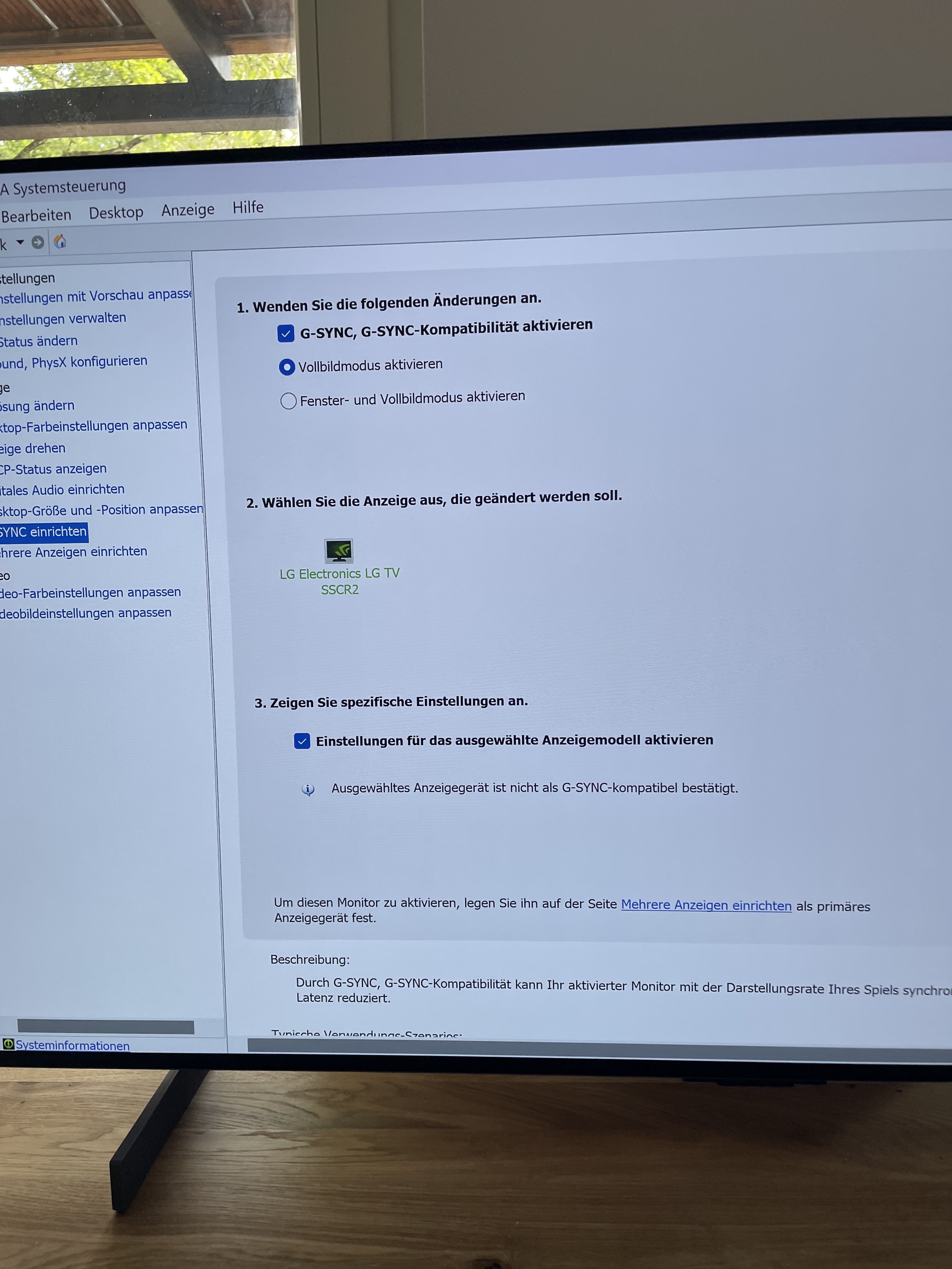

Hallo Leute , sollte der C3 nicht Gsync Kompatibel sein ? Lt. NVIDIA Liste steht er als Kompatibel drauf .

Sollte doch auch aktiv sein? Würde mich da von dem Informationsfeld nicht beunruhigen lassen, sofern du die Option aktivieren kannst.
Ich nehme mal an Gsync läuft bei dir nicht, sonst hättest du hier kein Thema aufgemacht?
Scroll im Fenster halt mal nach unten, da sollte der "Übernehmen" Knopf stehen, denn die Anzeige sieht erstmal gut aus.
Screenshots gehen übrigens mit Snipping Tool. (windows shift s)
Jungs, ich habe die Frage bereits im zweiten Post beantwortet. Das Modell wird im Treiber noch nicht als kompatibel angezeigt, weil dies erst in einem zukünftigem Treiber erfolgt.

Gsync funktioniert alles gut , wundere mich nur das Display wird lt. NVIDIA als Zertifiziert angepriesen
Reaktionen: HorstSan
Ja, und wie direkt in #2 auch schon geschrieben wurde, wird in der gleichen Liste von einem zukünftigen Treiber gesprochen.
