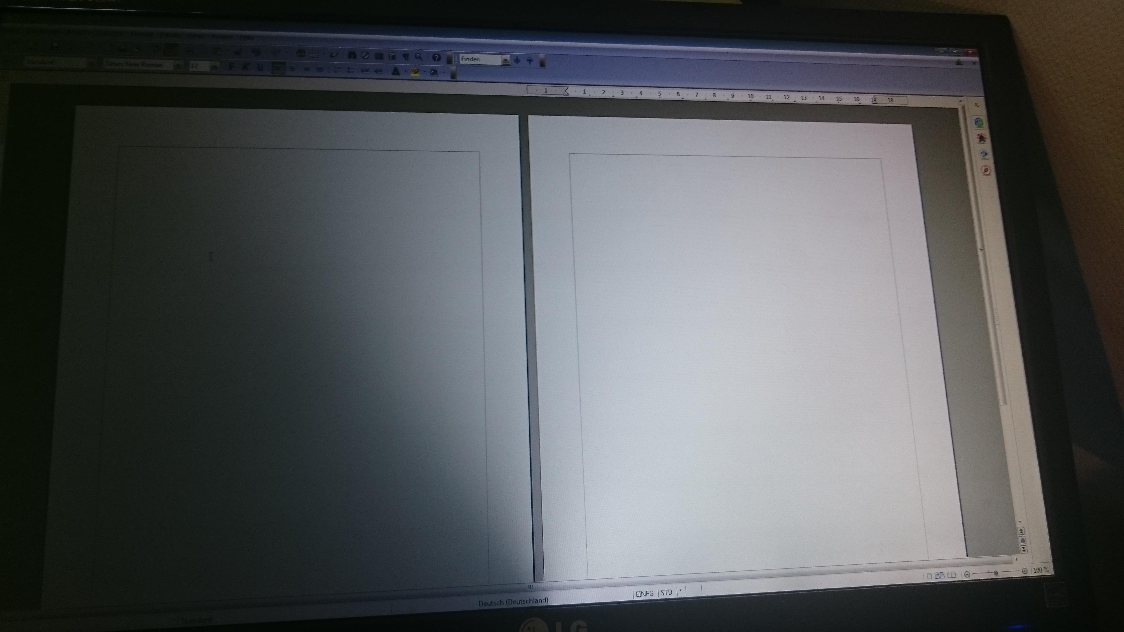

Vor kurzem habe ich einen gebrauchten LG Flatron E2441 Monitor erworben. Beim Kauf wurde mir schon mitgeteilt, dass manchmal das linke Drittel des Bildschirms mit einem Grauschleier überzogen ist. Da ich den Monitor jedoch nur als Zweitmonitor nutzen möchte hat mich das erstmal nicht weiter gestört.
Jetzt habe ich nach kurzer Benutzung festgestellt, dass das Problem nicht immer auftritt. Manchmal funktioniert der Monitor einwandfrei und der Grauschleier kommt erst nach einer gewissen Zeit (zwischen ein paar Minuten und ein paar Stunden) und bleibt dann. Aus- und wieder Einschalten hat das Problem manchmal vorübergehend behoben.
Gibt es eine Möglichkeit das Problem ganz zu beheben? Da der Schleier nicht permanent da ist, habe ich noch die Hoffnung dass ich den Monitor wieder voll funktionstüchtig bekomme.

Habe mal ein Foto gemacht und angehängt, damit Ihr euch ein besseres Bild davon machen könnt. (Das grau sieht auf dem Foto dunkler aus als es eigentlich ist.)

Klingt für mich und sieht für mich nach der Hintergrundbeleuchtung aus!
Das ganze sieht nach teildefekter Hintergrundbeleichtung aus.
Daran ist meist der Inverter für die Leuchtstoffröhren schuld, so daß nur noch ein Teil der Röhren mit Strom versorgt wird.
Möglicherweise ist die Ursache dafür ein/mehrere Elkos, das sollte ein fachlich fitter Elektroniker aber ausmessen und beheben können.

Schwierig einzuschätzen ohne den Fehler genau zu kennen.
Elkos tauschen ist keine große Sache, Material kostet auch fast nichts.
Schwieriger wird es bei defekten Röhren, da dazu das gesamte Panel zerlegt werden muß.
Außerdem kosten Neugeräte von LG mit IPS im 24" Bereich keine 150 eur mehr.
Nachtrag:
Ich sehe gerade daß das Gerät LED-Hintergrundbeleuchtung hat.
Zu Fehlern und deren Reparatur kann ich mangels eigener Erfahrung leider nicht viel sagen.
