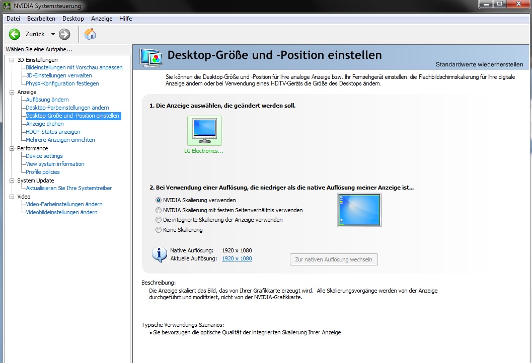

Hast den aktuellen Grafiktreiber installiert?
In der NVIDIA-Systemsteuerung sieht es bei mir folgendermaßen aus :

Danke erstmal für das Bild. Ja, so sieht es bei mir auch aus. (Außer halt VGA statt DVI) Mein OS ist Win7HomePremium 64 Bit. Bildschirm wurde richtig erkannt. Danke für die Treiberinformation. Werde ich heute Abend mal probieren. Vielleicht bekomme ich ja den DVI zum laufen. Ich werde auf jeden Fall Bericht erstatten. Sag mal eine Frage. Hast Du auch so Schwierigkeiten mit Deinen Eigenen Dateien. Ist ja langsam nicht mehr zum aushalten. Der grüne Balken lädt und lädt und lädt und beschäftigt die Hd die ganze Zeit. Meine Dateien werden nicht richtig angezeigt und ich kann den PC während dieser komische grüne Balken lädt einfach nicht mehr runterfahren. Ich bin da schon völlig verzweifelt.
