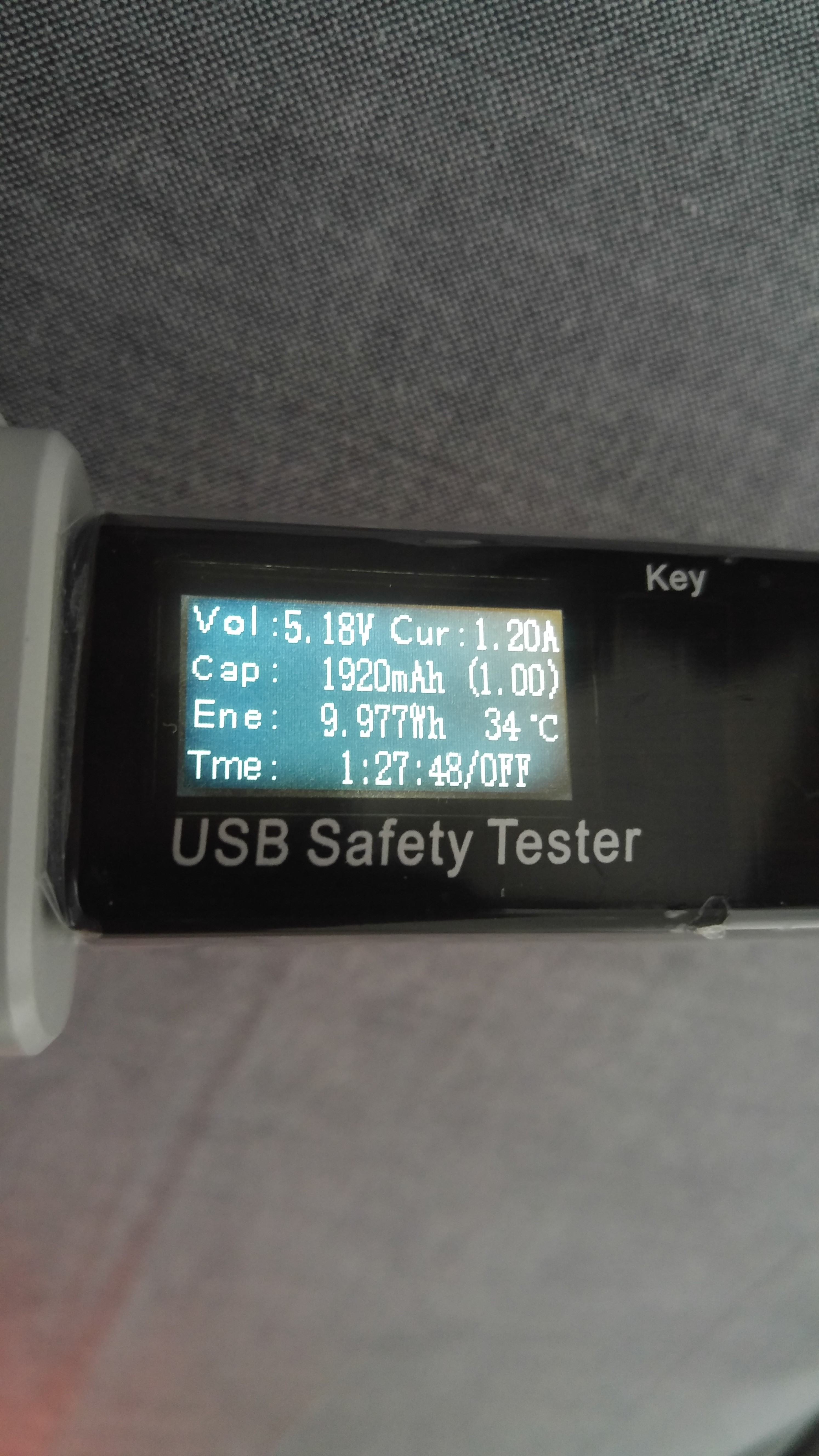

ich habe mir einen Akkutester in Amazon gekauft, um zu testen wie viel Kapazität meine Akkus noch haben.
Laut Aufschrift sollte der Akku 3000mha haben.

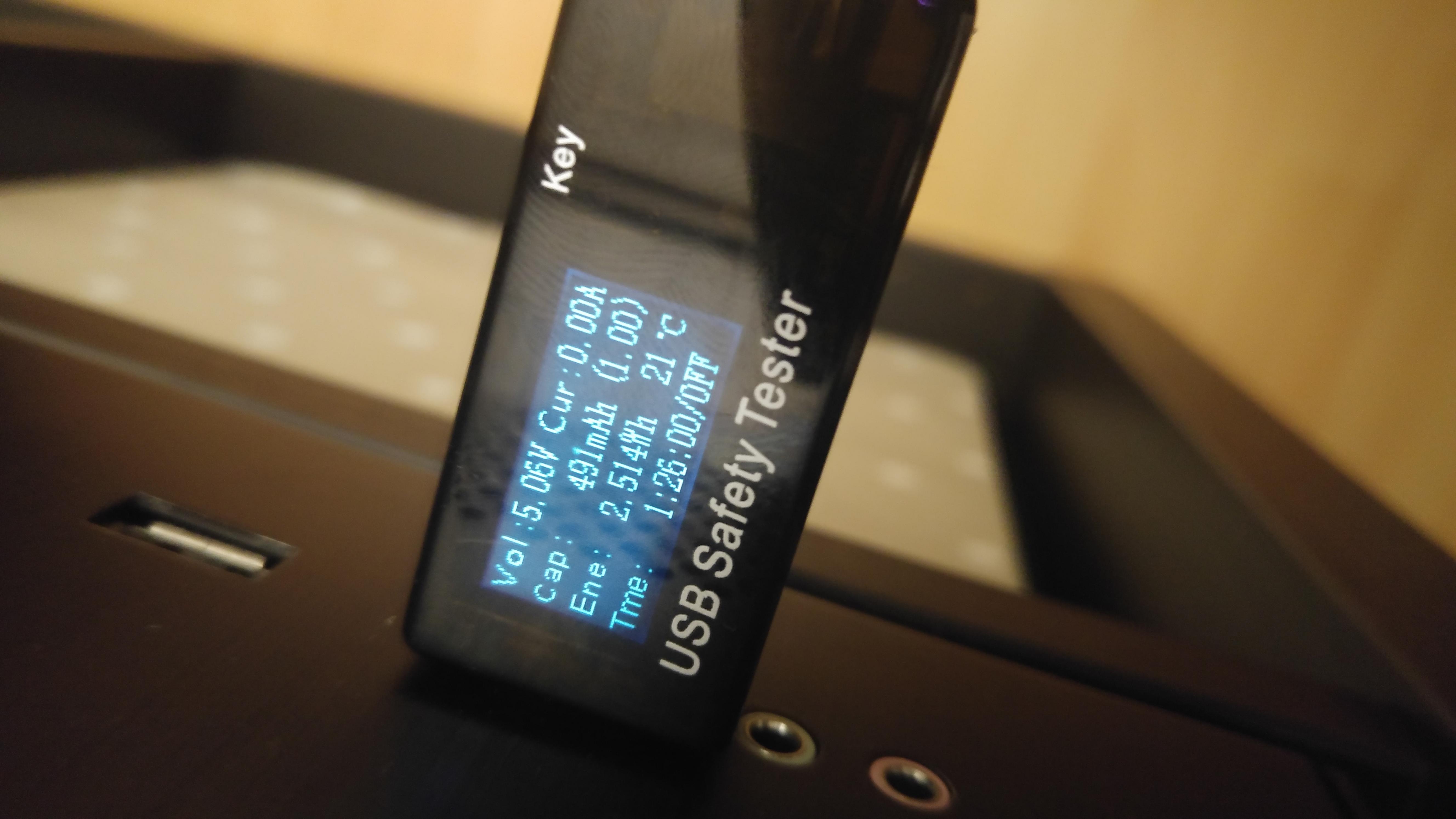

In meinen Testläufen kamen beim Akku nur ~1900mha an. Bei einem zweiten Lauf waren es nur 1500mha.
Kann ich dieses Ergebnis 1:1 interpretieren (~63% noch vorhanden)? Oder muss ich mit Volt/Ampere/etc. erst umrechnen?

Du scheinst ja nicht viel Ahnung von der Materie zu haben.
Das Gerät läd mit über 5V, dein Handy Akku hat wohl 3,7V. Daher sind die Werte so nicht zu vergleichen!
Das so unterschiedliche Werte raus kommen, spricht auch eher dafür, dass dein "Messgerät" nicht ordentlich funktioniert. Oder du nutzt es falsch...

Mich würd eher interessieren wie das Ding den Akku testen soll? Das ist doch ein stinknormaler USB Multimeter... Alles was der messen kann ist die Spannung die über das USB Kabel geht und dementsprechend die Leistung...
Meine Idee war den komplett leeren Akku aufzulanden und dann erkennt man wie viel "reingeht". Das mit der Umrechnung ist mir beim Kauf nicht bewusst gewesen. Ich dachte man kann es 1:1 interpretieren.
Aber die Leistung muss man ja in etwa vergleichen können.
Mit den Links werd ich mal mein Glück probieren und dann vergleiche ich die Ergebnisse mit dem USB-Messgerät.
