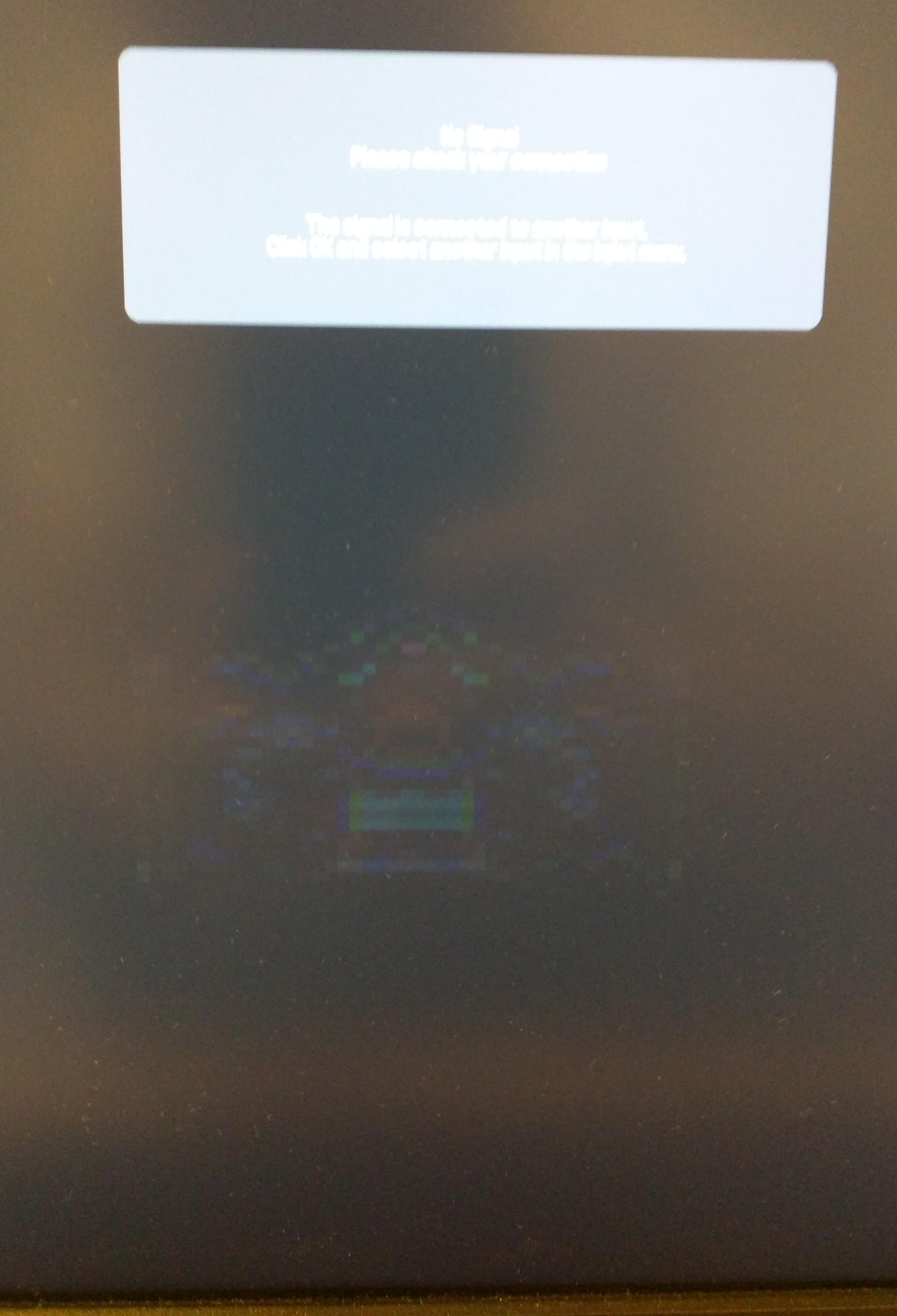

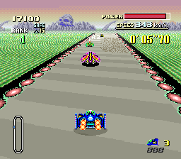

Ich wollte nach langer Abstinenz, mal wieder eine Runde drehen im F-Zero [SNES]. Ganze drei Strecken bin ich gefahren an der vierten denke ich, nanu wieso blinkt das jetzt so komisch???

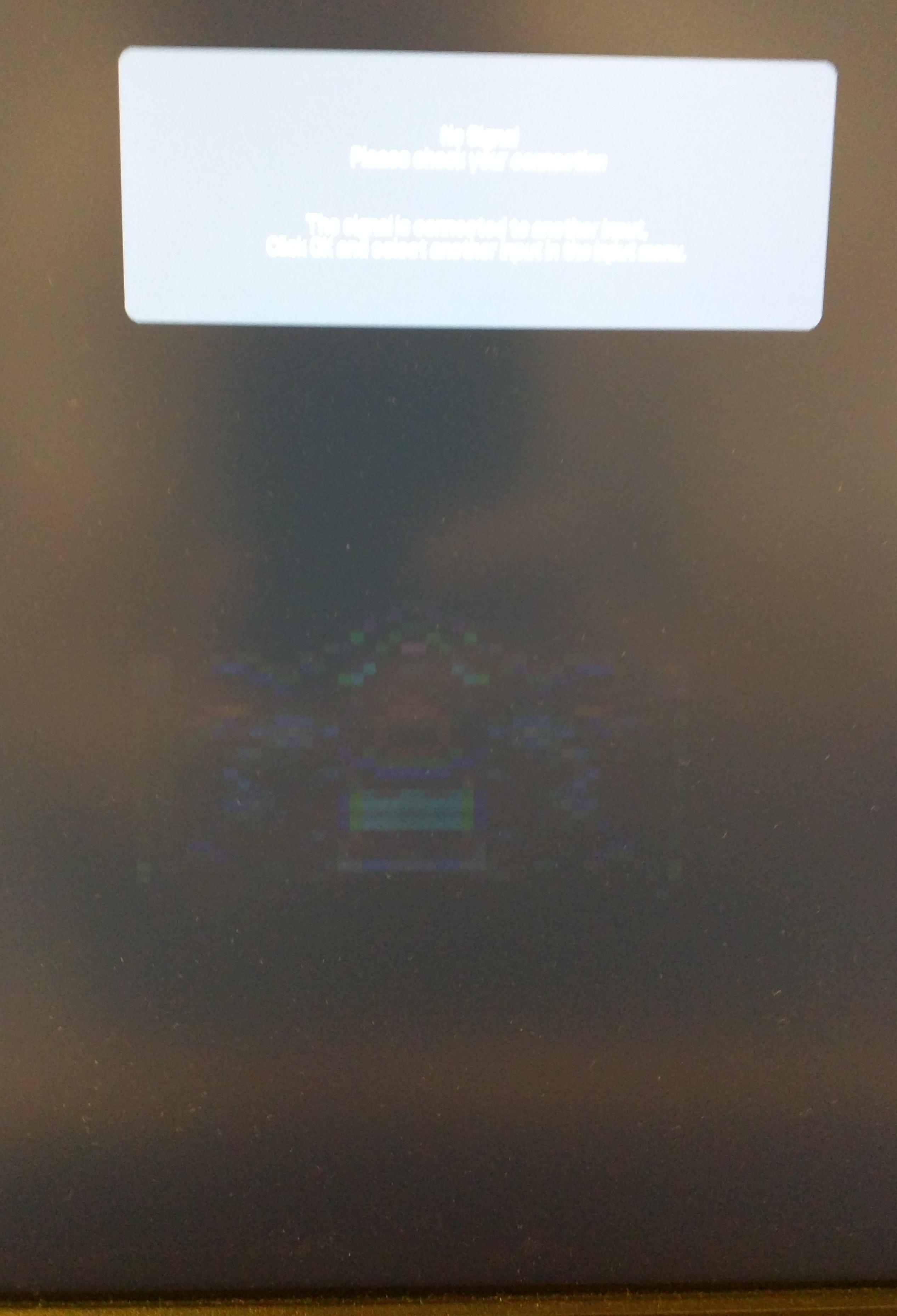

Das blaue Captain Falcon Auto hat sich eingebrannt. Das blaue Auto und nur das, wird über dem Monitormenü angezeigt. Es wird im BIOS angezeigt. Es wird angezeigt wenn der Bildschirm eh schon "Kein Signal" zeigt und sich bald abschaltet. Habe den Monitor schon komplett vom Netz getrennt, der Effekt ist geblieben.
Das Spiel zeigt das Auto weitgehend immer an der gleichen Position Mitte Unten. Der Fahreindruck, entsteht durch die Animation / Rotation der Strecke selber, das eigene Auto bleibt immer mittig. Der Düsenauspuff blinkt ein bisschen... das ganze Auto blinkt wenn man schaden nimmt... aber das Juckt doch nen Monitor normal nicht.
aber Wie so sollte sich das einbrennen können. Und das innerhalb von 10-15 Minuten die das Spiel lief, wenn überhaupt so lange?

Das ist Image Retention, wie die anderen schon sagten, dauerhaftes Einbrennen gibt es bei IPS nicht. Das sollte (spätestens nach Steckerziehen und etwas warten) wieder weg gehen.

Also heute morgen war es mit blossem Auge nicht mehr zu erkenen, ist also ohne Zutun weg gegangen :mussweg:
Aber gestern nacht auch nach einer Ausschaltzeit noch da also das hat mich schon erschrocken

Ich wusste nicht, dass es sowas bei IPS gibt, aber eine kurze Recherche hat ergeben, dass es wohl kein Burn-In wie bei OLEDs (permanenter Schaden) ist, sondern geht wieder weg und wird image retention genannt. Trotzdem mieses Panel, würde ich vermuten, ich hatte sowas bei inzwischen so einigen IPS-Monitoren auch noch nicht, auch nicht bei inhalten wie der Startleiste, die ja die ganze Zeit da sind und nicht nur ein wenig. Finde ich deshalb schon interessant, dass es gerade bei einem Spiel auftritt. Wie viele Stunden wurde das Schiff denn unverändert angezeigt? Und welche Helligkeit etc?

Bin drei Strecken gefahren und auf der vierten hats dann komisch ausgesehen.
Das ist ein Rennspiel, die Strecken sind kurz, du fährst dreiviermal im Kreis und das wars auch schon. Zwei minuten, Drei minuten, pro strecke? Auf der vierten dann so 10 Minuten wenns hoch kommt.

Im Youtube Video f-zero longplay no commentary, ist es ab Minute 9 bei der vierten Strecke wo ich abgebrochen habe. Vom Youtube Video ist jetzt auch nichts eingebrannt bei mir. Da muss der Emulator selber, das Display anders ansteuern, als im Video heraus kommt - ist ja immer video komprimierung,denoise dabei

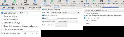

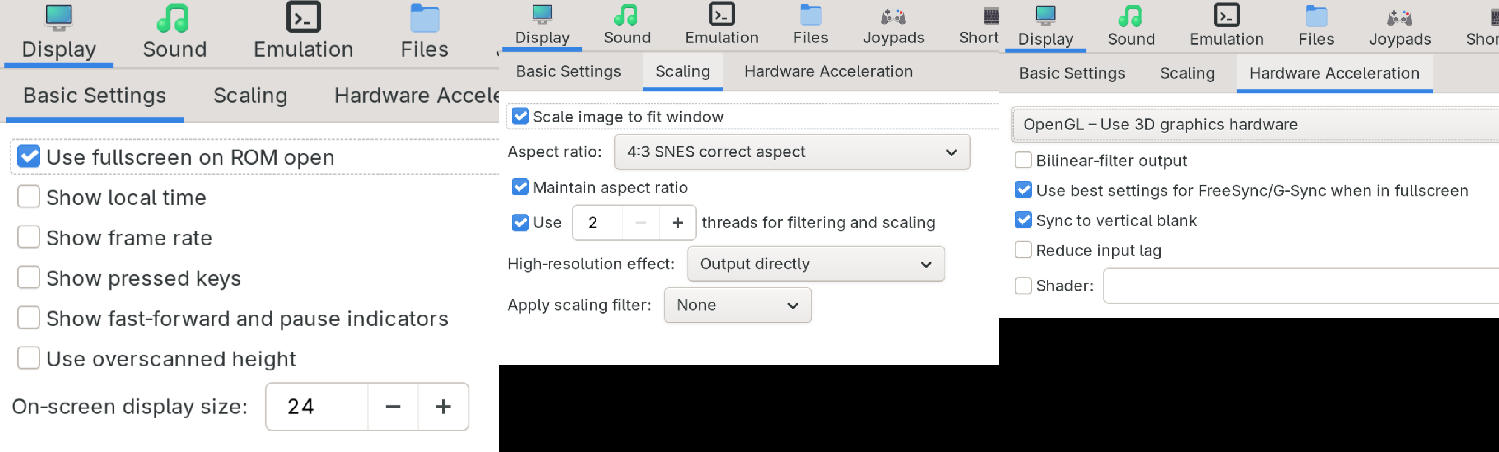

Hm, ja, die direkte Ansteuerung mag eine Ursachenmöglichkeit sein (mir ist da aber keine Technik bekannt, womit der Emulator das bild aggressiver anzeigen könnte.). Aber: Hast du den Emulator mit originalauflösung (320 / 640px?) im Vollbild anzeigen lassen oder vom Emulator hochrechnen lassen? Wenn der Emulator hochrechnet, würde ich nicht viel anderes erwarten, als von jedem anderen Spiel auch (aus sicht des Monitorsignals).

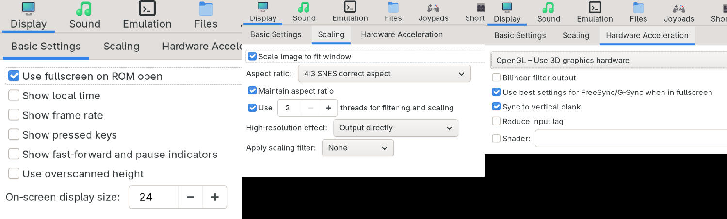

vollbild skalierung (ohne schönerungseffekte, also pixeloptik) vom emulator, soweit ich es überblicke
Ich kenne den Emulator nicht, aber output directly könnte bedeuten, dass doch die native Auflösung ausgegeben und dann hochskaliert wird - nicht vom emulator, kannst ja mal etwas mit den einstellungen herumspielen - ist aber ohnehin nur eine mutmaßung, dass das etwas bringen könnte - allzu wahrscheinlich würde ich das nicht einmal einschätzen. :)
