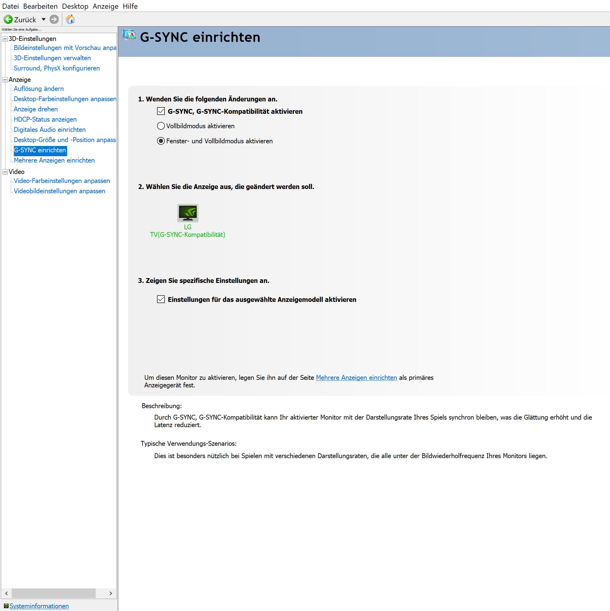

ich betreibe meinen LG 65C9 mit einer RTX2080 und bin irgendwie verwirrt über das G-SYNC bzw. bin mir bei verschiedenen Spiele-Szenarien nicht 100% sicher, ob es funktioniert oder nicht.
In der Nvidia Pendulum-Demo läuft G-Sync aus meiner Sicht EINDEUTIG.
Hier kann man es ja auch eindeutig ein- und ausschalten und man erkennt sofort, dass das Tearing verschwindet.
Jetzt habe ich aber den starken Eindruck, dass es bei Diablo 3 tearing gibt (nicht dramatisch aber sehr sicher nicht so smooth wie bei der Pendulum-Demo).
Bei Wolfenstein 2 und Dark Souls hingegen erscheint alles wieder "flüssig" und tearing-frei.

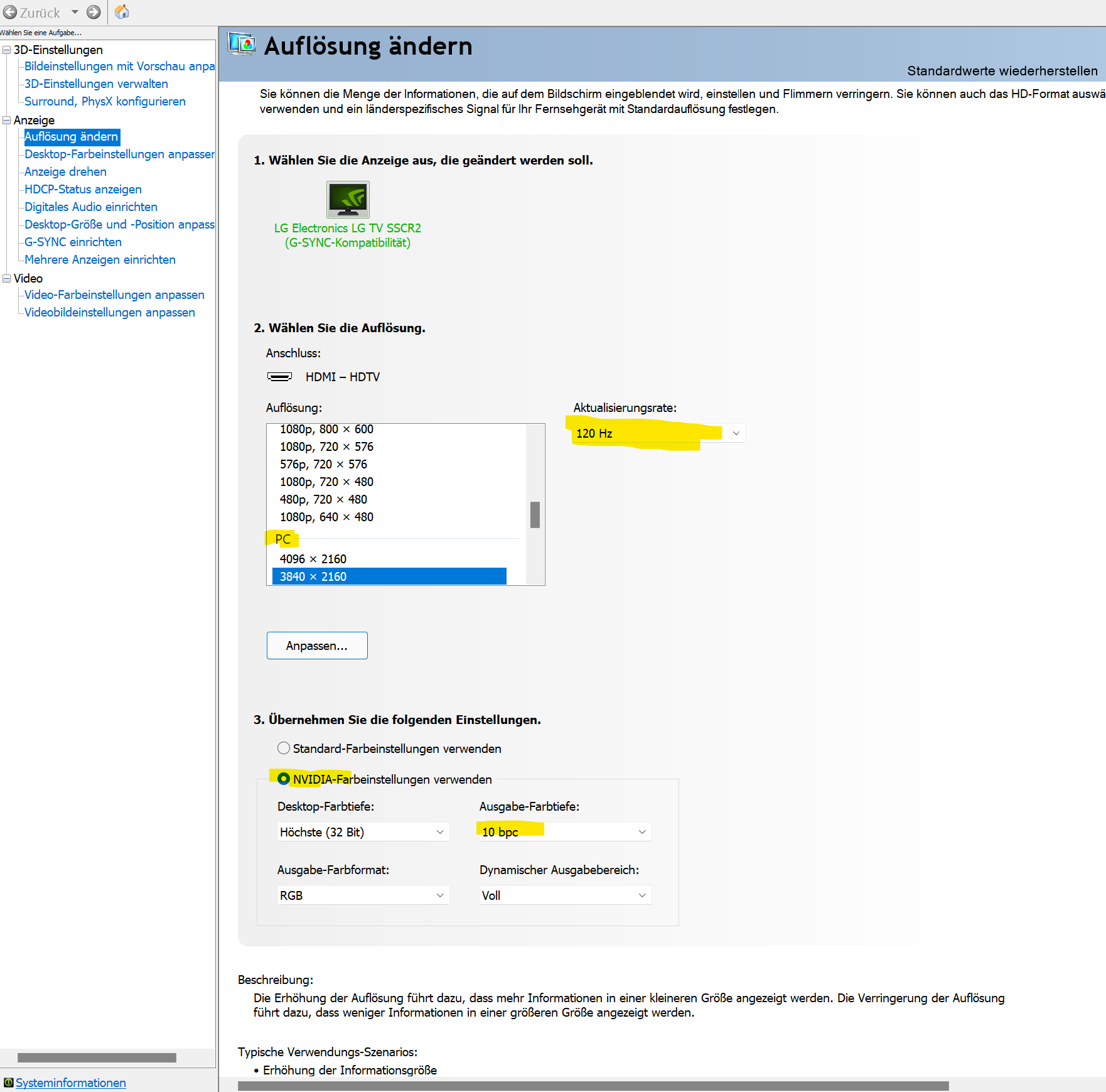

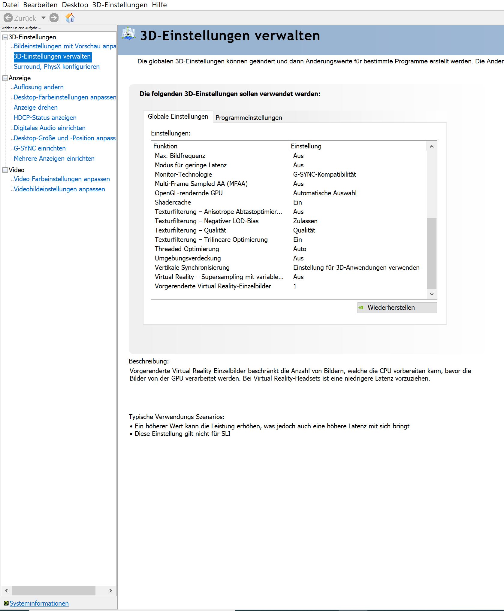

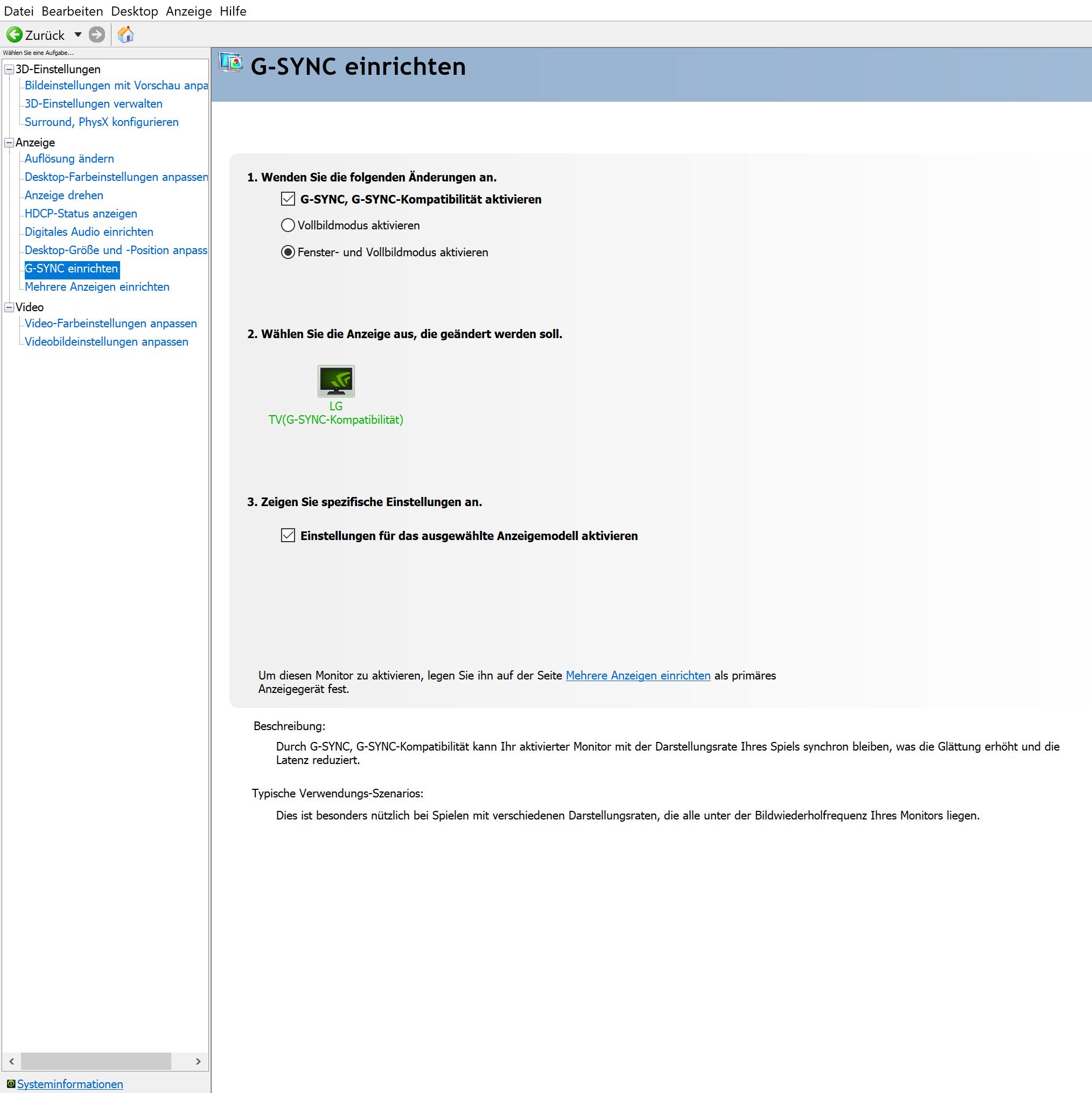

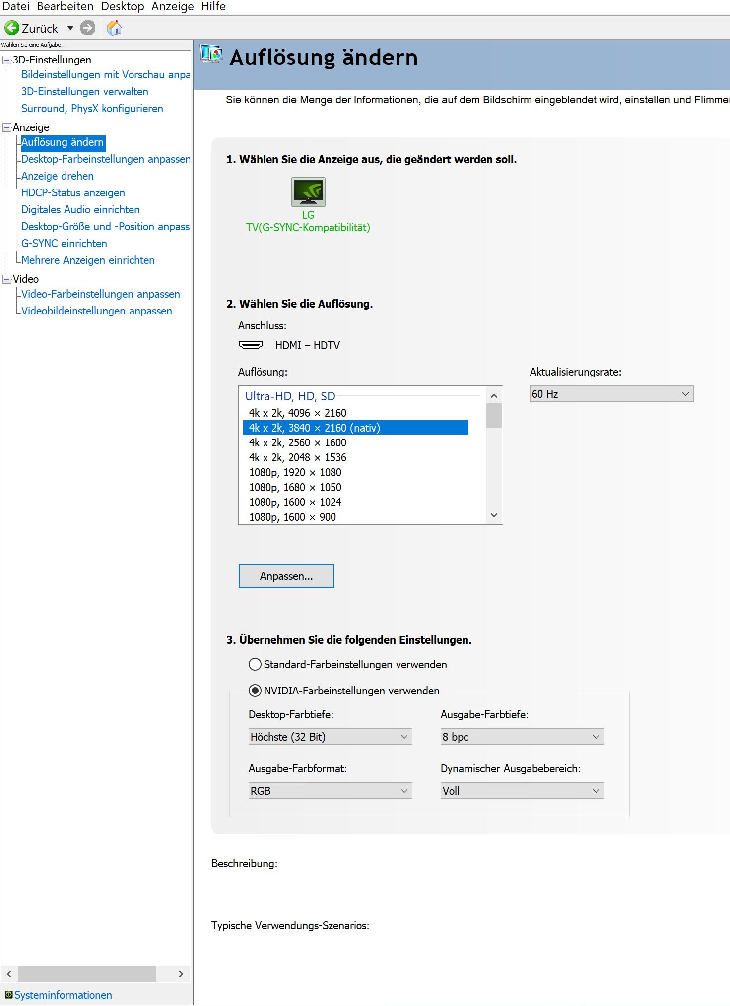

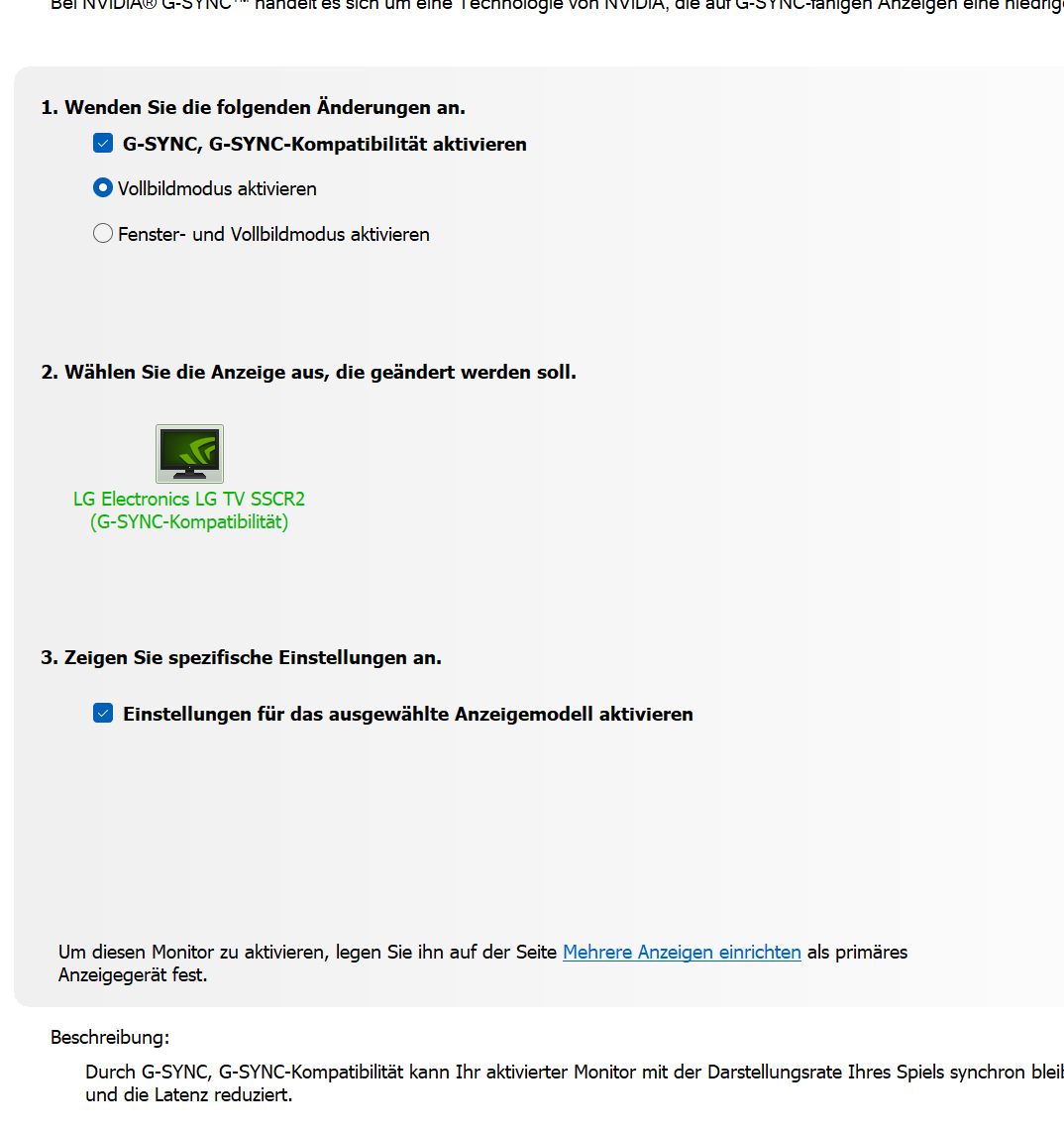

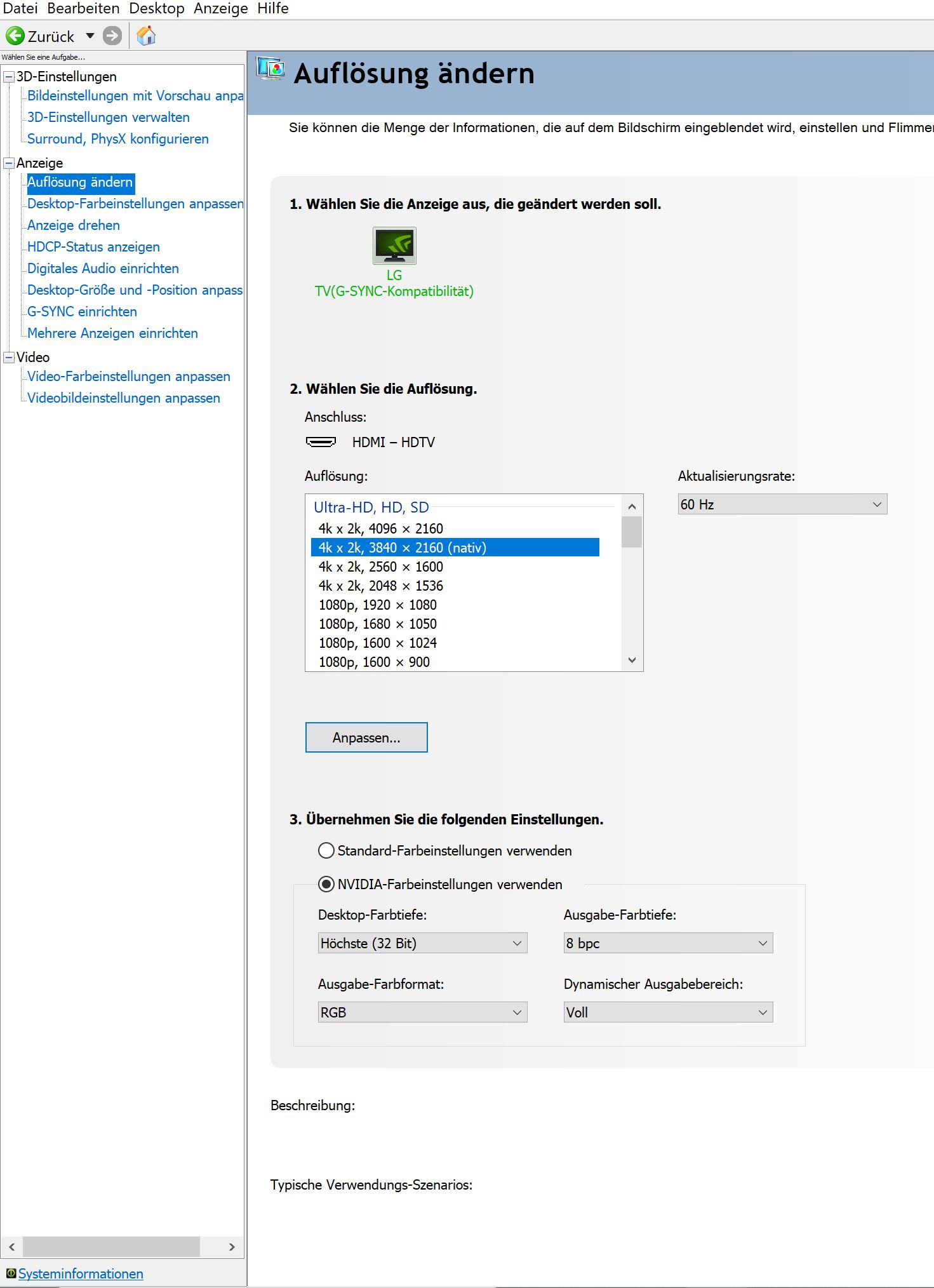

Betreibe alle Spiele in UHD mit 8bit RGB (siehe angehängte Bilder), was die Bandbreite von HDMI 2.0 hinbekommen sollte.
Habe zu Testzwecken in D3 mal sogar die Auflösung auf 1440p runtergestellt, damit ich von der Bandbreite AUF JEDEN FALL nicht an ein Limit stoße und da war das Tearing auch vorhanden...

@t3chn0 Die RTX 2000 hat nur HDMI 2.0, damit ist nur 4K60 8 Bit beim C9 möglich. Erst ab dem CX gehen auch 4K120 mit Subsampling bei HDMI 2.0
Würde hier auch mal auf die Gsync Range tippen, daher sollte ein FPS Limit helfen. Bei 60 Hz dann natürlich weniger als 117 FPS. Alternativ WQHD 120 Hz testen.

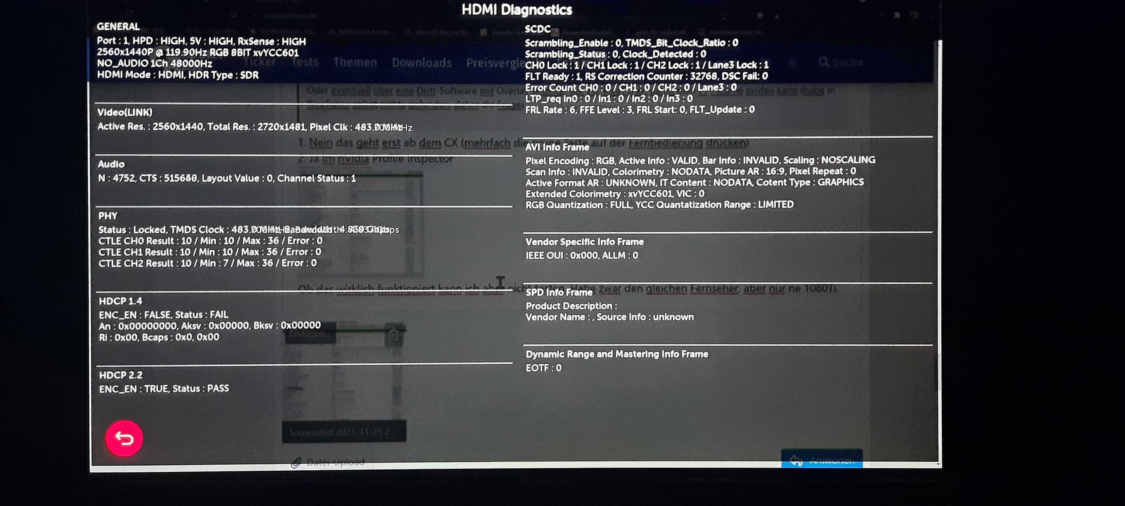

1. Nein das geht erst ab dem CX* (mehrfach die grüne Taste auf der Fernbedienung drücken)

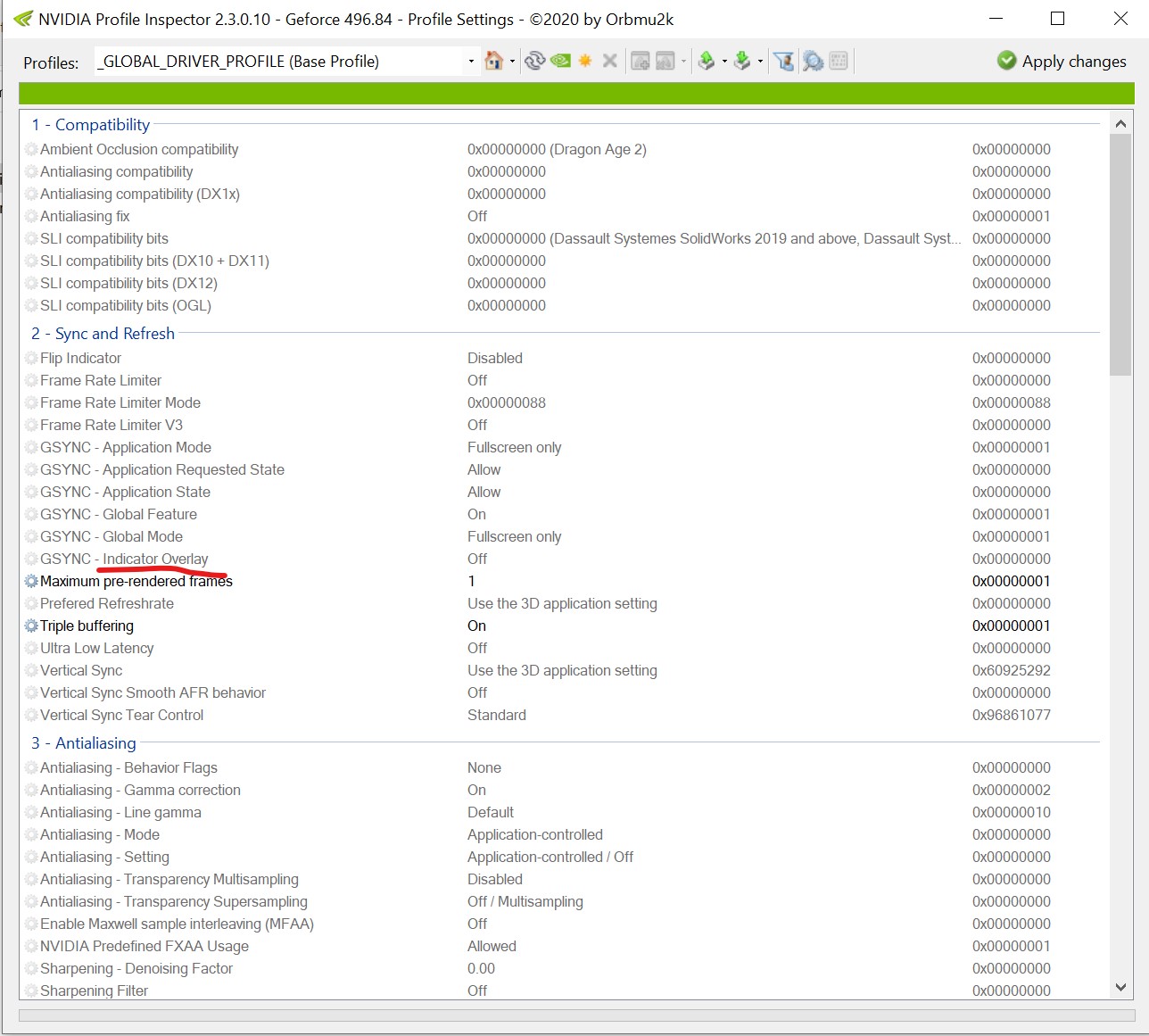

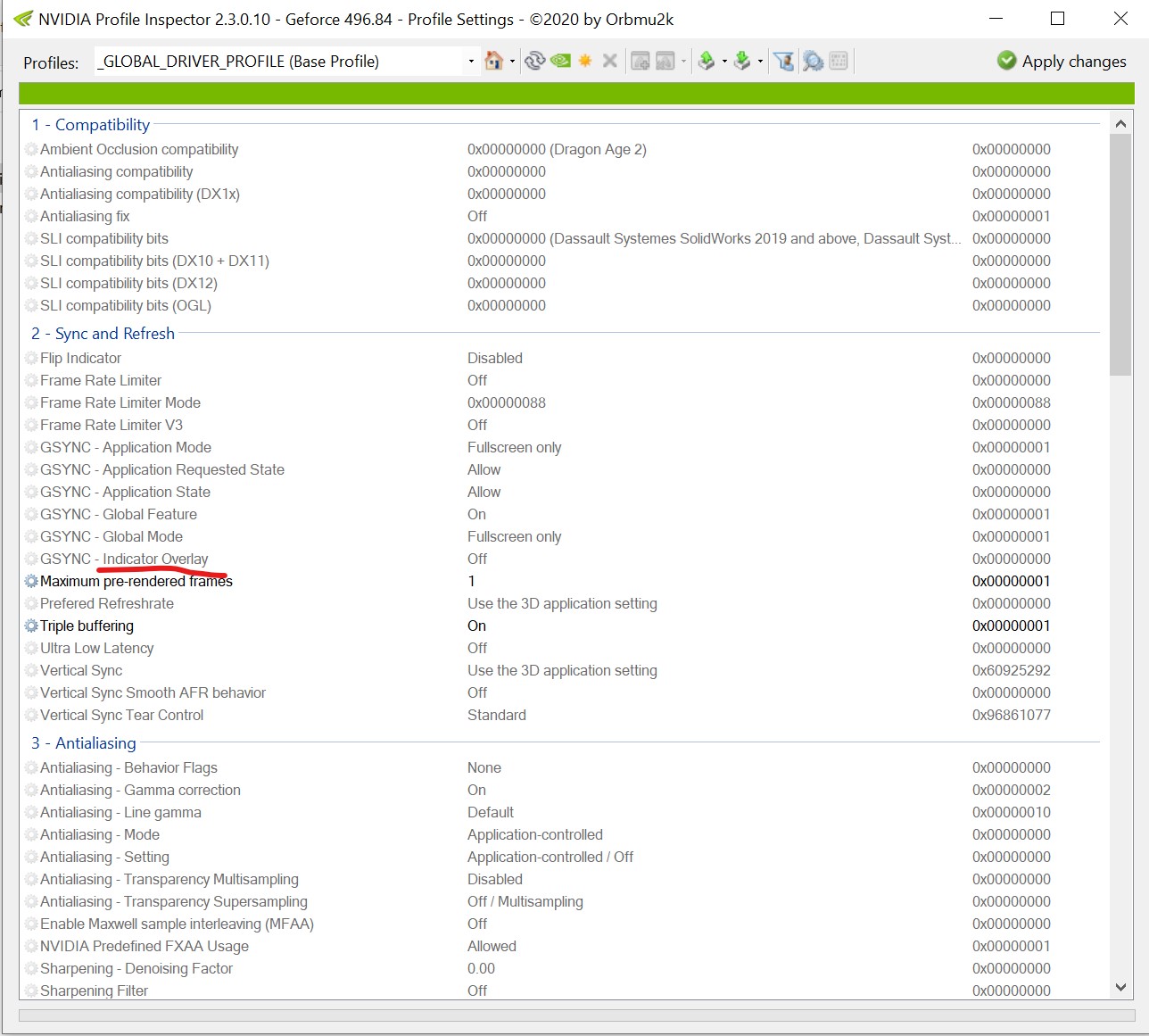

2. Ja im nVidia Profile Inspector
Ob das wirklich funktioniert kann ich aber nicht testen. Habe zwar den gleichen Fernseher, aber nur ne 1080Ti.

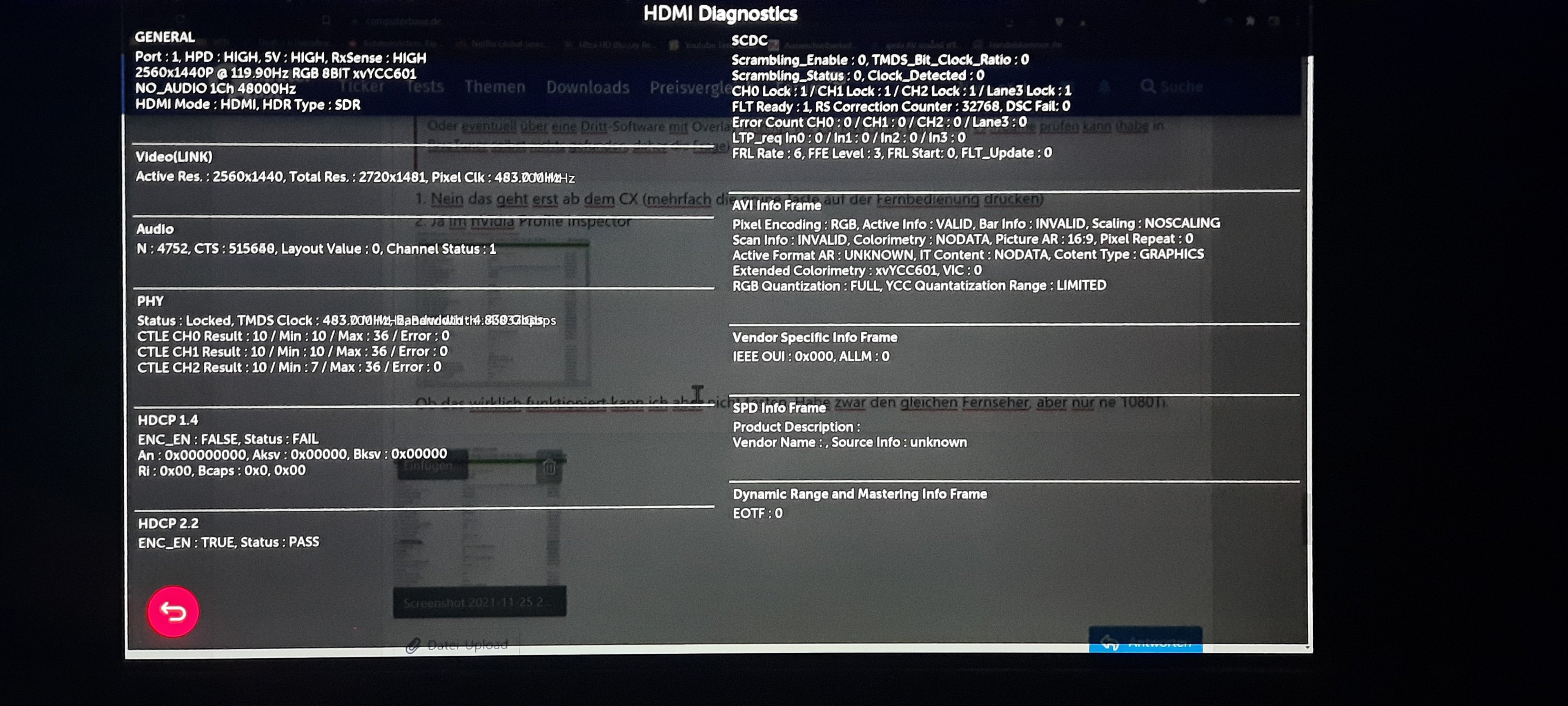

*Angeblich schwankt die zweite Zahl bei "Total Res." unter "Video(LINK)", wenn G-Sync aktiv ist.

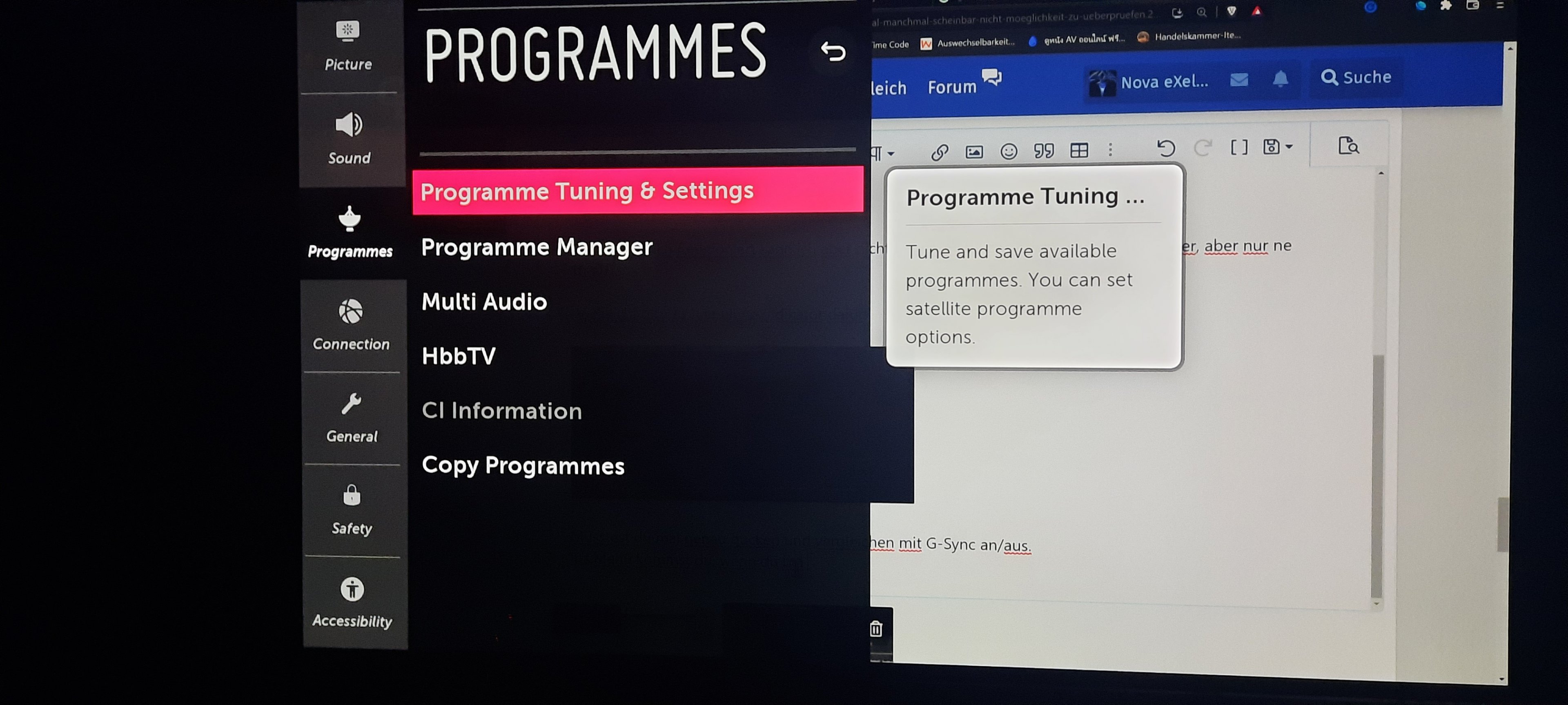

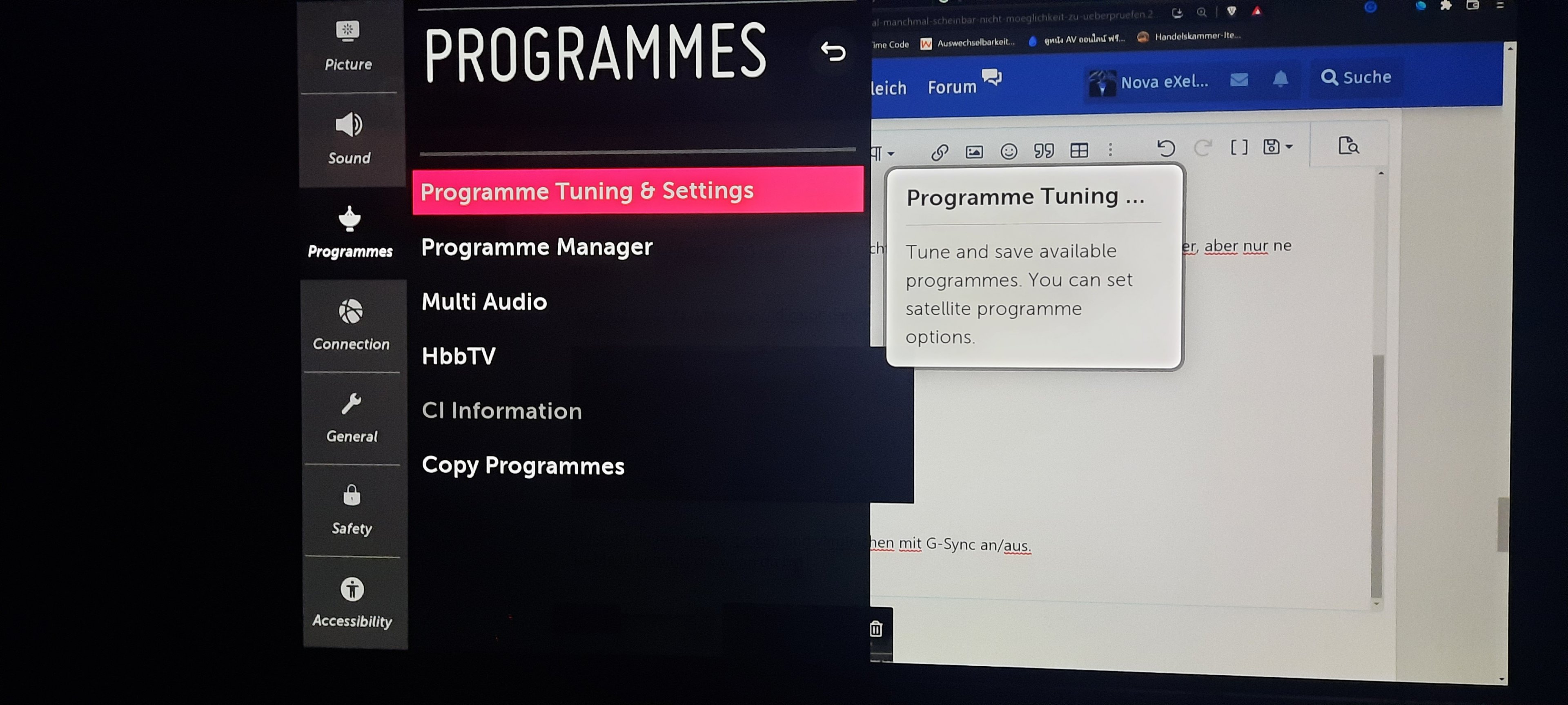

Ins Menü kommst du, wenn du wie im folgenden Screenshot navigierst und dann 11111 drückst. Im Menü dann einmal nach rechts auf "HDMI Mode" und dann Enter.
Reaktionen: p4z1f1st und cvzone
Oben bei "General" schwankt die Hertz Angabe hinter der Auflösung mit VRR. Ist die Hertz Zahl festgenagelt wird Gsync nicht aktiv sein.
Reaktionen: p4z1f1st und Nova eXelon

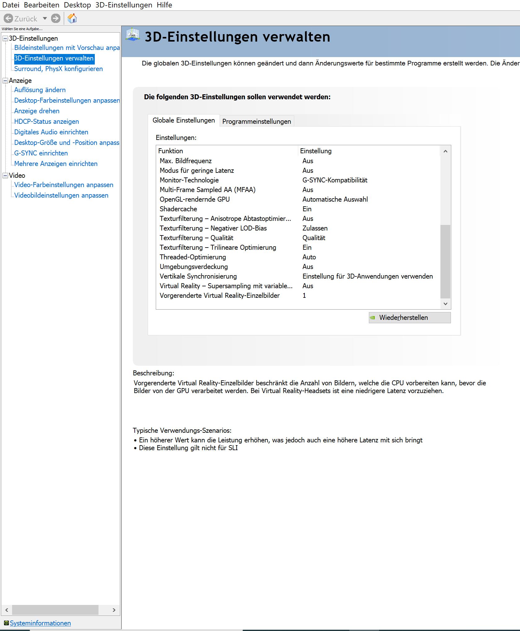

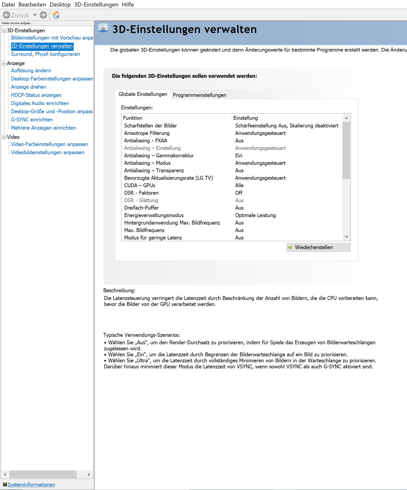

Firmware ist auf aktuellstem Stand - verstehe ich jetzt richtig, dass ich durch das festnageln der Max-FPS im NV-Treiber (bzw. in den NV 3D-Einstellungen) das Gsync "aushebel" bzw. dieses dann nicht mehr aktiv ist / funktioniert?
@Nova eXelon Habe eben mit der Pendulum-Demo deine "Vermutung" bestätigen können, dass bei aktiviertem Gsync die zweite Zahl in "Total Res." sich dauernd ändern, während es bei "No Sync" starr auf einem Wert verharrt...
Gleichzeitig habe ich bei D3 und Wolfenstein2 das LG-Menü offen gehabt und sowohl in UHD als auch 1440p getestet.
Bei beiden Spielen in beiden Auflösungen hat sich Gsync angeblich nicht geregt... aber meine Vermutung ist ja, dass das einfach daran liegt, dass die 2080 genug Power hat, um beide Spiele in 1440p immer >= 120fps und in UHD immer => 60fps zu erzeugen und ich so "künstlich" immer bei 120 bzw. 60Hz festgenagelt bin... (oder sehe ich das falsch?)

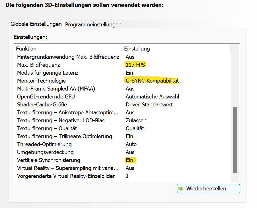

Gsync funktioniert (wie bei allen Geräten) nur innerhalb einer bestimmten Grenze. 40 ist die feste Untergrenze beim C9 und die Obergrenze ergibt sich aus der Hertzzahl. Sobald FPS > Max. Hertz, ist Gsync nicht mehr aktiv, da du außerhalb der Gsync Range bist.
Für 4K@60 gilt daher: Da sich die Framerate nicht sauber auf 60,00 FPS begrenzen lässt, hast du selbst mit einem Frame Limit von 60 oft schon Tearing, weil Gsync schon bei 60,01 FPS nicht mehr aktiv ist. Daher sollte man den Limiter auf 57-59 FPS setzen, muss man testen.
Ich vermute mal dein Spiel läuft einfach mit deutlich mehr als 60 FPS und daher ist Gsync inaktiv. Die anderen Spiele schaffen vermutlich in 4K keine 60 FPS und daher geht es hier.
Analog dann für WQHD@120
Mit der Max FPS Einstellung im Treiber (oder Spiel) zwingst du die FPS innerhalb der Range von 40-60 oder 40-120 zu bleiben und damit Gsync aktiv zu halten.

Kennst du den guten Artikel von Blurbusters zu Gsync? Sie empfehlen dort folgende Faustregel:
  • Vsync im Treiber immer An (in Spielen Aus)
  • Modus für geringe Latenz Ultra (bzw. Ein, Unterschiede vgl. Blurbusters)
  • Frame Limit 2-3 FPS unterhalb Sync-Grenze (Monitor-Hz, bei dir also 57-58 FPS).
Also quasi wie schon von cvzone zusammengefasst. Damit man sich innerhalb der Gsync-Range bewegt.
https://blurbusters.com/gsync/gsync101-input-lag-tests-and-settings/14

@cvzone / @Iceman021 Danke nochmal für die Infos - ich prüfe das heute Abend nach der Arbeit mal ab und melde mich nochmal, ob ich es hinbekommen habe oder nicht :love:
So, habe nun alle Sachen wie beschrieben eingestellt und es klappt nun tatsächlich in jedem Spiel mit Gsync!
