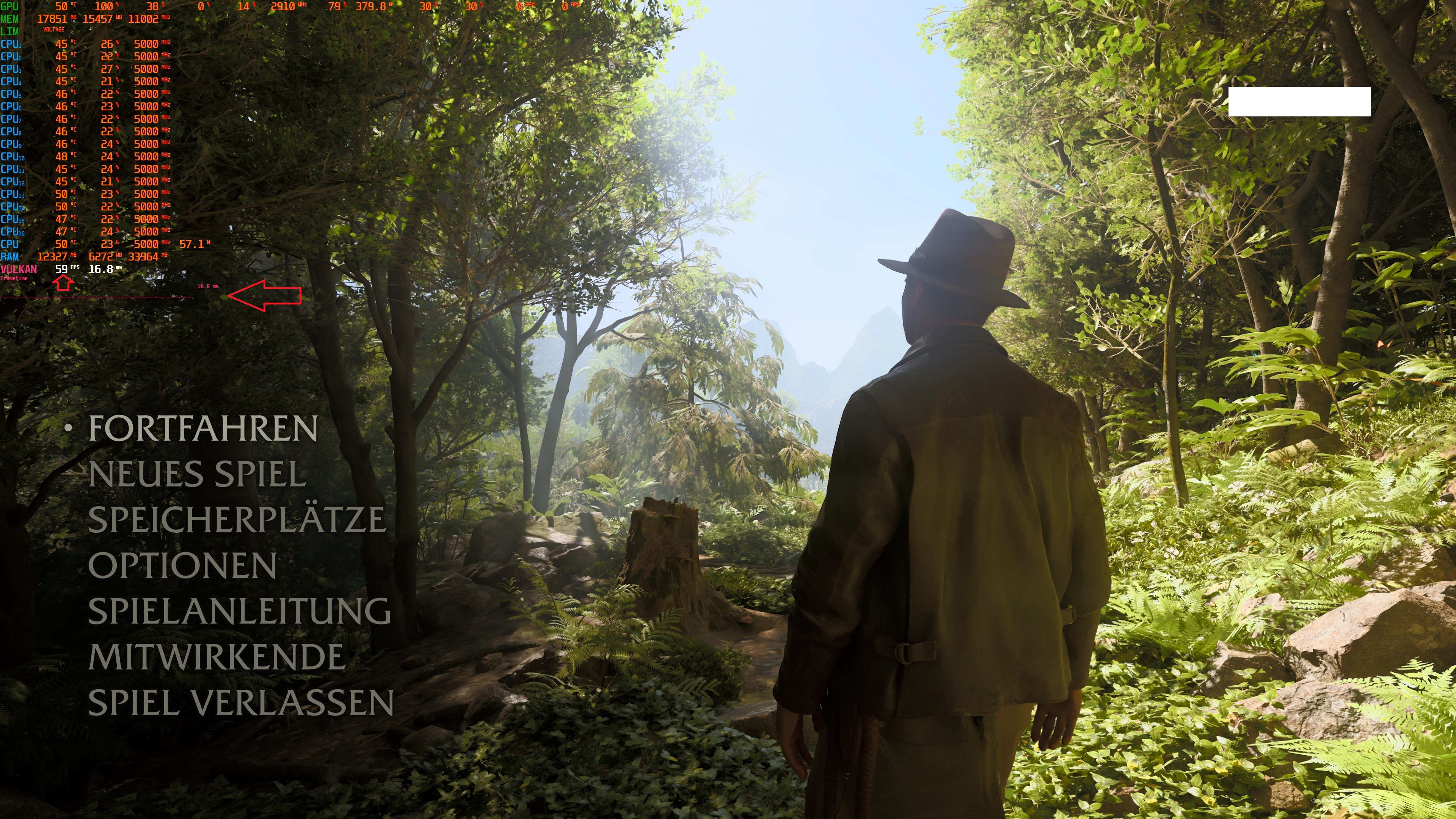

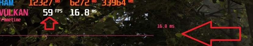

Zwischenzeitich gab es ein Windows Update was anscheinend die Performance verbessert hat. 144FPS funktionieren nun ganz gut. Ob es wirkllich daran lag kann ich nicht genau bestimmen.
Was bleibt ist das Aufblitzen wie im letzten Bild. Wenn ich wüßte das es kein Hardware Problom ist. Überlege sonst den TV zu reklaieren. LG habe ich diesbezüglich bereits kontaktiert, aber noch keine Antwort erhalten ob das Problem zu lösen ist.

Mach nochmal ein Video wo man das Aufblitzen oder sonstiges sieht und lass dabei auch mal MSI Afterburner
mit laufen und lass die FPS sowie die Frame Time mit laufen damit wir das dann mal sehen können
wie sich Frame Rate und Frame Time bei dir bei diesem Problem verhalten beides sind bei VRR Flicker
wichtige Faktoren die das VRR Flicker Verhalten beeinflussen

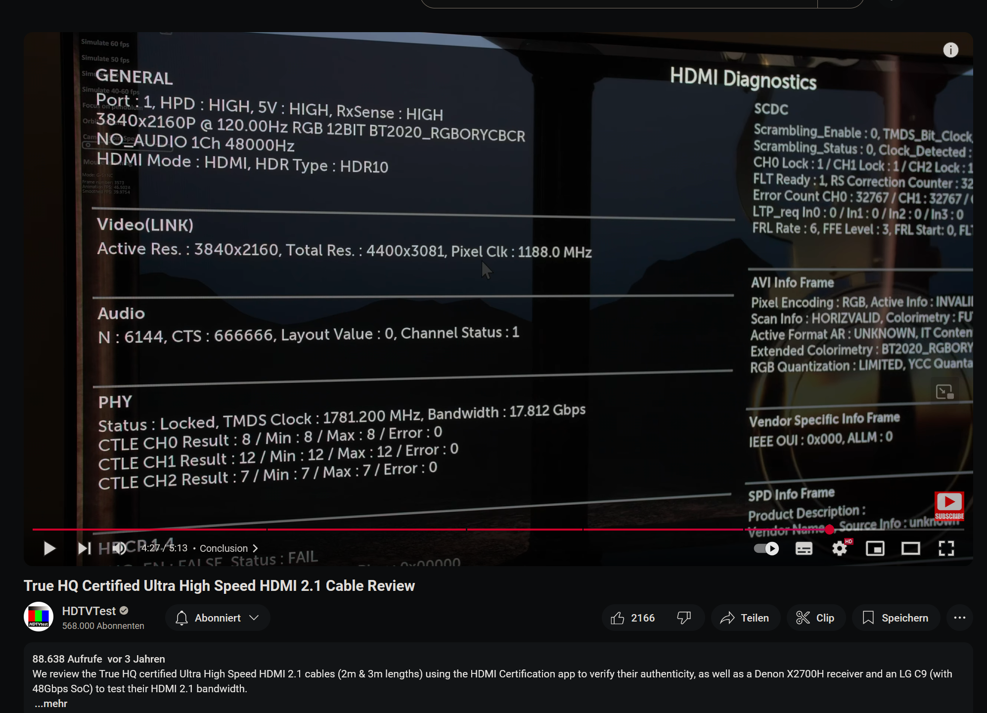

Das 5 Meter HDMI 2.1 Kabel das du nutzt is halt auch nochmal son Punkt .. 2 - 3 Meter wären besser gewesen
ab einer gewissen Länge brauch man aktiv Kabel oder Glasfaser Kabel damit die Signalstärke / Bandbreite
erhalten bleibt ( is ja auch aktuell bei Display Port 2.1 ein großes Thema )
Ob dieses HDMI 2.1 Kabel was du nutzt Zertifiziert wurde hattest du glaub ich auch nich geschrieben
gibt halt auch Kabelanbieter die behaupten ihr Kabel sei ganz toll und HDMI 2.1 fähig aber das Kabel wurde dann garnich zertifiziert und schafft die nötige Bandbreite dann garnicht

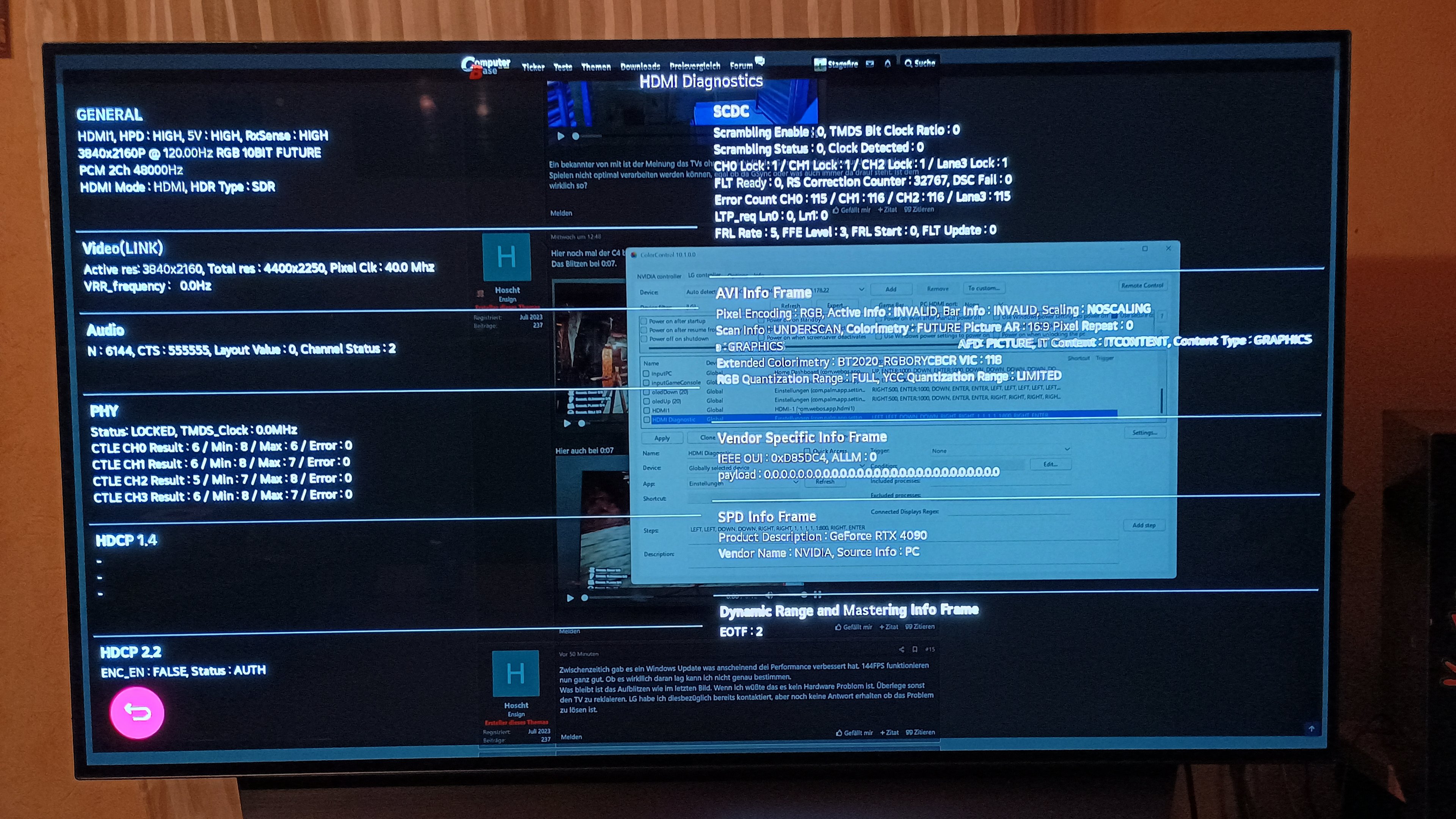

Obs am Kabel liegt kannst du aber überprüfen .. die LG OLED TVs haben dafür die HDMI Diagnostic
"LG OLED TVs haben dafür die HDMI Diagnostic"
Du weist nicht zufällig woch ich das finde? Hab nix gefunden
Reaktionen: Alexander2

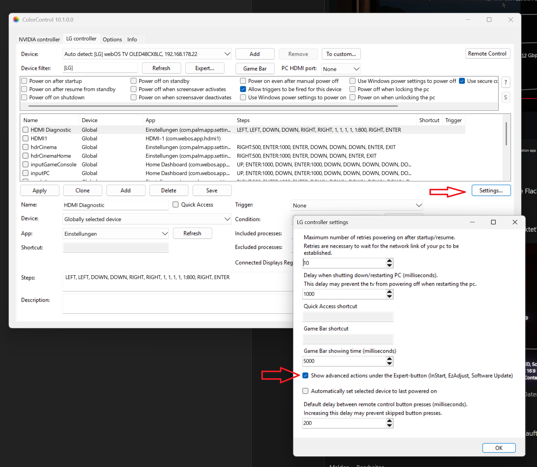

Es gibt 2 Wege dort hin zu kommen .. ich nutze Color Control dafür weils einfacher is damit und ich das Tool
eh auch für andere dinge bei meinem LG 48" CX nutze

Wenns am Kabel liegt müsstest du PHY Errors haben wenn diese Flackerei da los geht und der Error Count im SCDC Bereich müsste hoch gehen
Wie hier zu sehen : ( da hab ich mein 48" CX auf 48 gbps "Übertaktet" der kann eigentlich nur 40 gbps )
Aber wie gesagt mach auch nochmal ein Video wenn das Flacker auftritt wo man dann dabei deine
FPS sowie deine Frame Times sieht

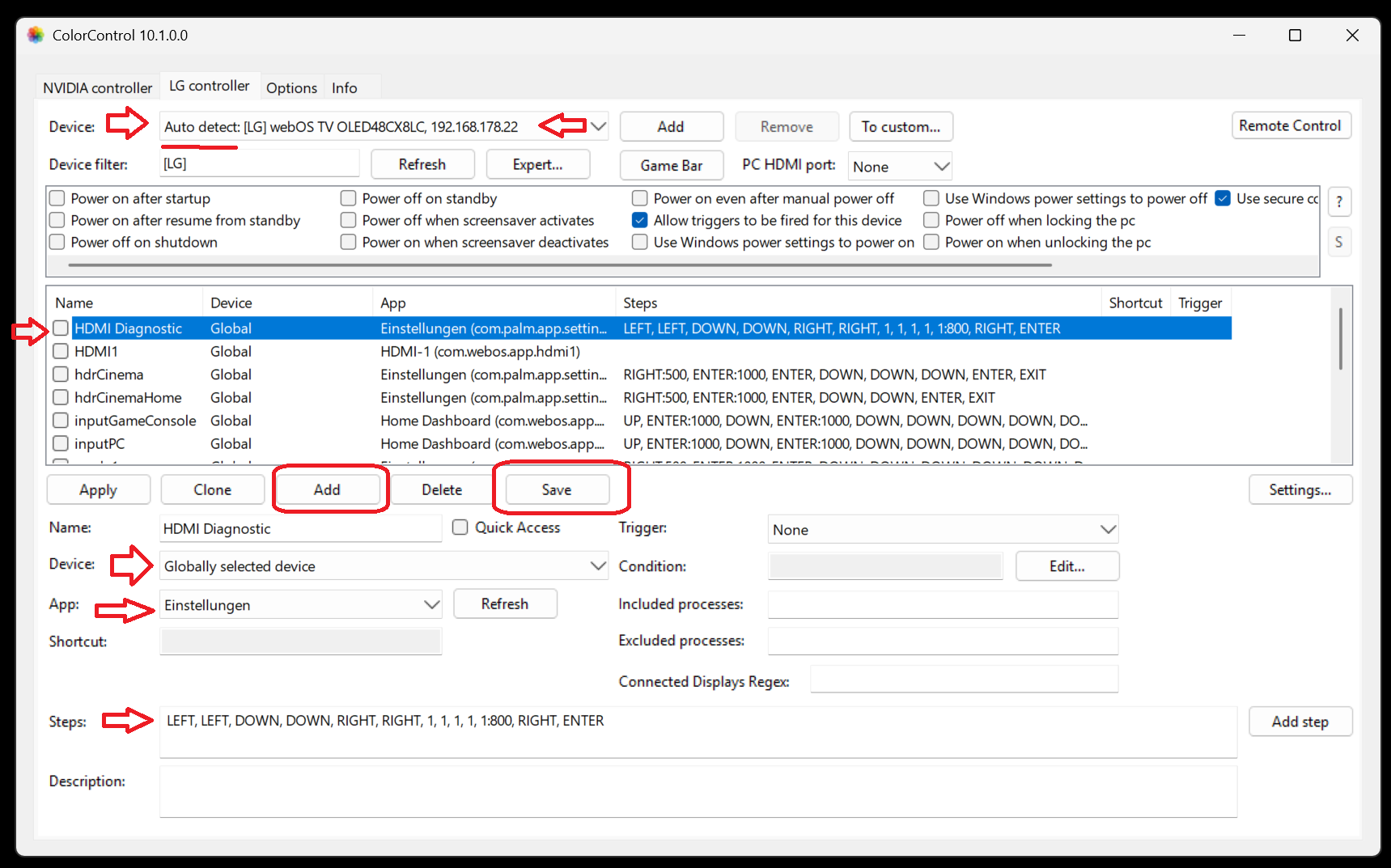

@Stagefire wie komme ich denn mit dem C4 in das geheime Menü? Ich habe ColorControl aber ich habe kein HDMI Diagnostic zur Auswahl?

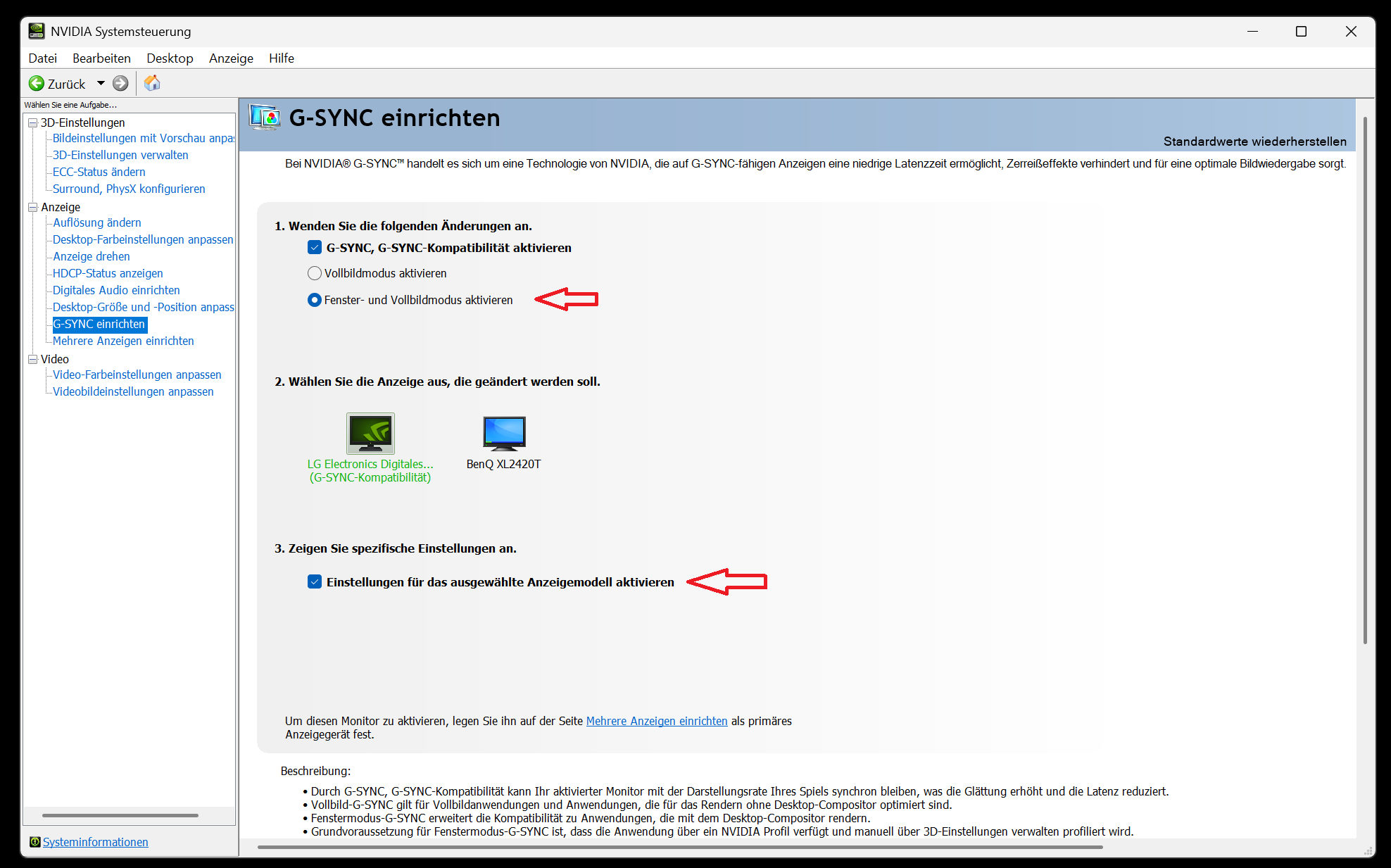

Gegen Tearing :
FPS auf 2 - 3 FPS unter der Hz des TVs cappen also bei einem 120hz Gerät auf 118 FPS cappen
Auf Gsync Compatible stellen
Ultra Low Latancy anschalten
Vsync im Treiber anschalten
Vsync im Game ausschalten
Und bleib eben in der VRR Range von Gsync Compatible also 40 FPS - 144 FPS in deinem Fall mit dem C4
Achte darauf das dein LG oben bei Color Control Automatisch erkannt wird dafür musst du die Netzwerk erkennung in Windows aktivieren nur so bekommt Color Control zugriff auf dein TV und kann Sachen Starten und ändern .. beide Geräte ( PC und TV ) müssen halt im selben Netzwerk sein.
Beim Starten von Color Control bekommst du dann ein Pop Up auf dem TV da must du bestätigen das du Color Control erlaubst zugriff zu erhalten ansonsten kann das Prog auch nichts ändern genau wie bei der
Win Netzwerk Sache
Oben sollte dann dein LG Auto detected werden
Dann drückst du unten auf Add ( es sind halt leider nur ein paar Sachen vor eingetragen die Diagnostic nich die muss man selbst einfügen ) .... Den Namen kannst du so benennen wie du willst ich hab ihn so genannt wie Info Seite halt heisst " HDMI Diagnostic"
Bei App auf "Einstellungen" gehen
Bei Device musst du auf " Globally Selected device " Stellen kann sein das er das schon automatisch gemacht hat
Und unten die Steps einfügen .... Die Steps : ( einfach Copy and Paste )
LEFT , LEFT , DOWN, DOWN, RIGHT , RIGHT , 1, 1, 1, 1, 1:800, RIGHT , ENTER
Das sind die Steps die Color Control dann automatisch ausführt um zur HDMI Diagnostic zu kommen die du sonst halt selbst mit der Fernbedienung machen müsstest wie man ja in dem einem Youtube Video sehen konnte
Und das ganze auch abspeichern indem du auf "Save" clickst
Is das erledigt reicht es aus einfach doppelt auf die HDMI Diagnostic in der Liste zu klicken und der TV geht dann automatisch ohne das du noch was tun musst selbst zur HDMI Diagnostic
das ganze brauchst du nur 1 mal alles eintragen danach is das immer gespeichert.

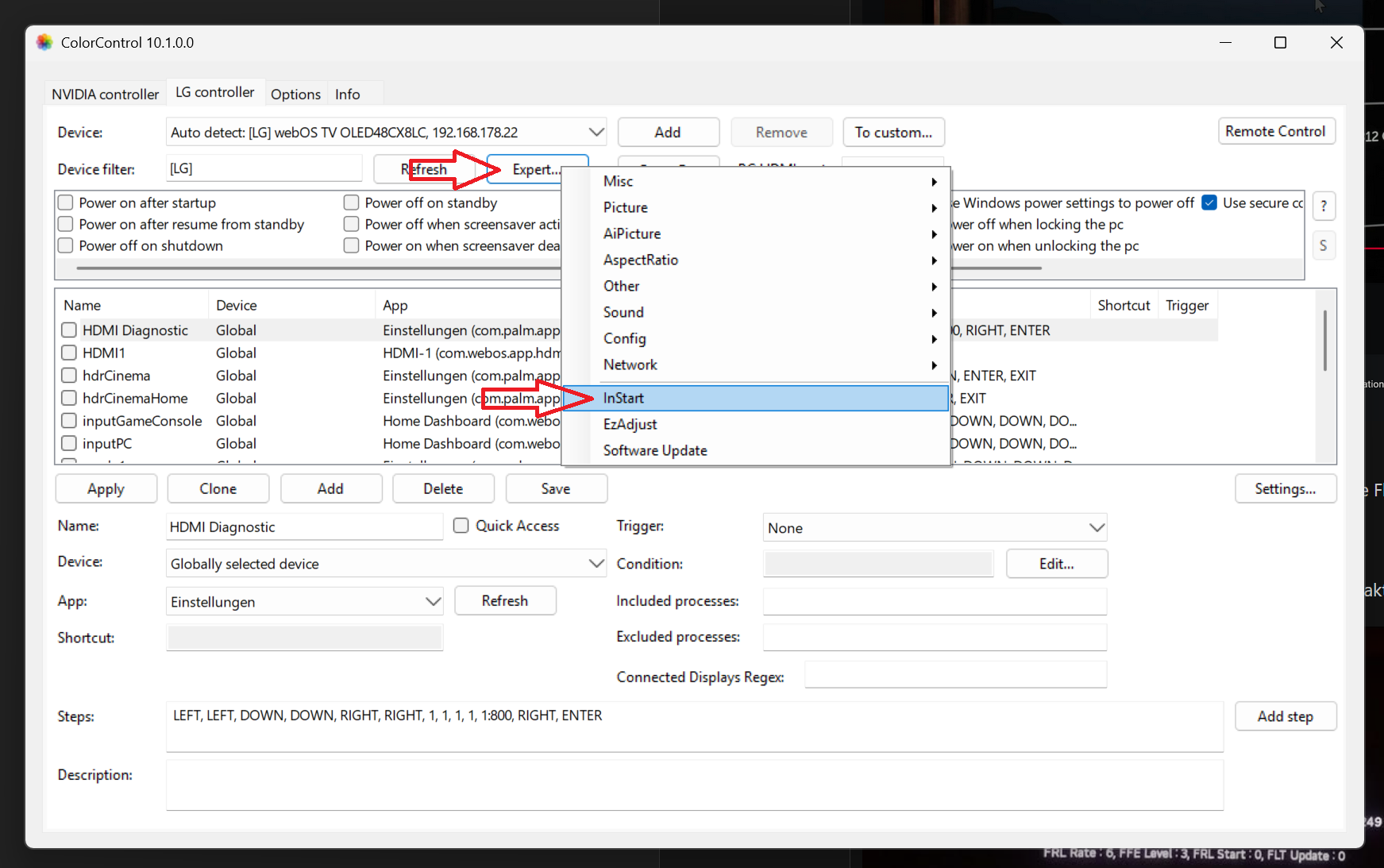

Du kommst mit dem Tool auch ins Service Menu ( In Start ) und kannst dir zb Infos über die Betriebsstunden des Gerätes anschauen sowie über die Pixel Refreshes
dazu musst du folgendes machen : ( kann sein das du da noch extra Steps machen musst die haben das seit den 2023er Modellen etwas geändert bei meinem 2020er CX geht es noch so )
( aber achtung nich ausversehen im Service Menu / In In Start was verstellen du kannst damit dein TV schrotten also nur mit bedacht nutzen und aufpassen auf was du im Service Menu klickst am besten nix anklicken sondern nur kurz schauen auf der Hauptoberfläche von Instart )
