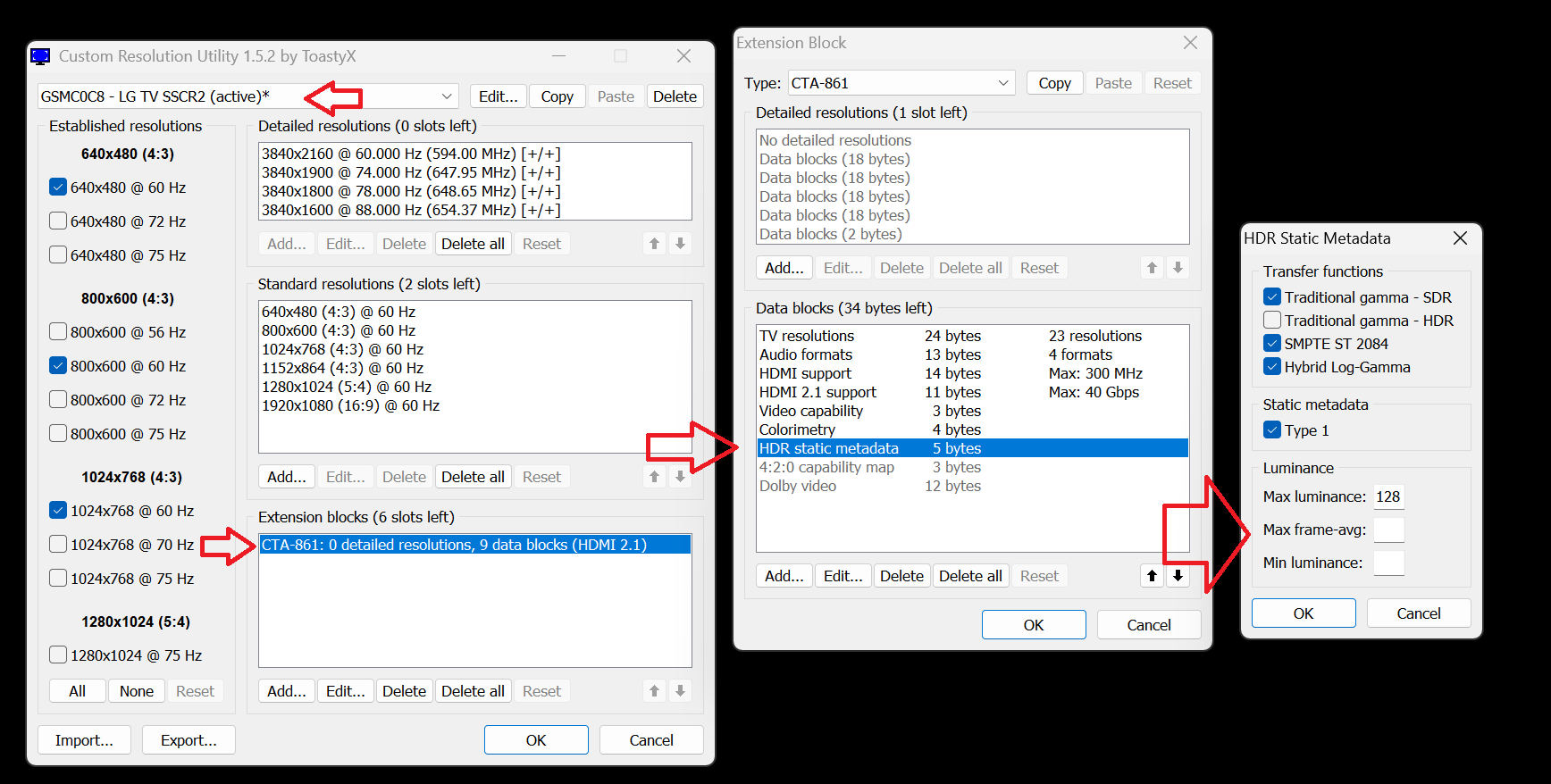

Ich hab ColorControl schon eingestellt und ASBL im Service Menü abgeschaltet und den FMM Hgig spendiert. HDR in FMM + Hgig ist heller als der Spiele Optimierer + Hgig.
Ich habe auch schon über CRU die 4096×2160 Auflösungen gelöscht.

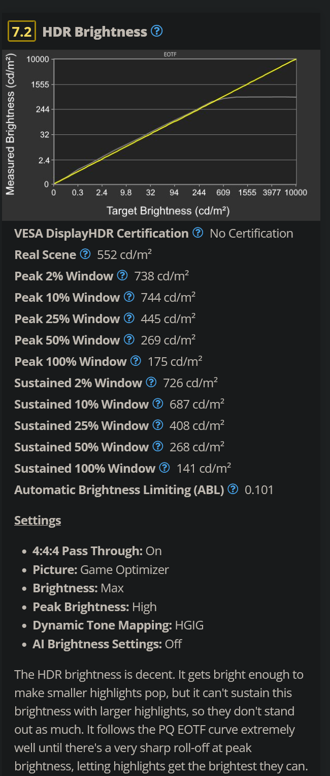

HGIG is nich so mein Fall aber das liegt daran das HGIG beim 2020er CX noch mehr abdunkelt das wurde
bei den neueren LGs verbessert ... ich nutze zu 95 % DTM On und nehme das leichte HDR Highlight
Clipping in kauf hab aber dafür ein für mich besseres Gesamt Bild weil heller.
Du kannst mit Color Control auch die Peak Brightness in SDR auf Hoch stellen wenn du willst is ja im TV Menu eigentlich ausgegraut im SDR Mode aber lässt sich ber mit Color Control dennoch verstellen.
Jepp sollte man auch machen ... so richig hab ich noch nie verstanden warum sie diese Kino Auflösung da
drinn haben is schon seit Jahren so aber is mit CRU ja auch schnell gemacht die Auflösungen zu löschen

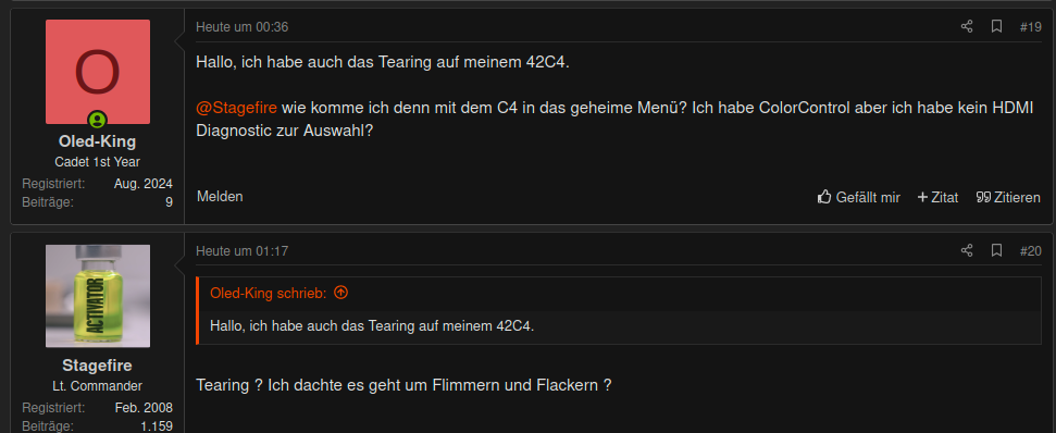

Oled-King schrieb:
Ich werde gleich mal das mit dem HDMI Diagnostic probieren.
Tearing kommt eher weniger vom HDMI Kabel daher wirst du da sicherlich in der Diagnose nichts
festellen das findet ja eher Übnertragunsfehler die sich halt in Bildaussetzern ( komplettes schwarzbild )
oder flackern äussert aber nich in Screen Tearing das is eher ne Sync / FPS Cap Sache

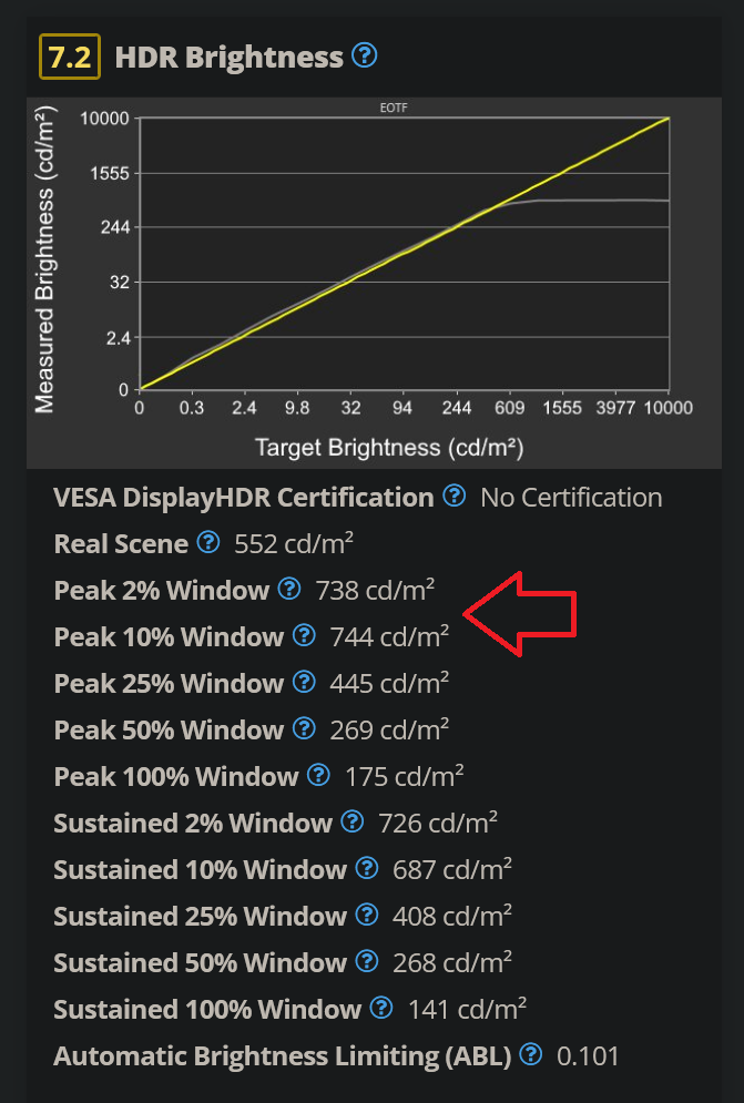

Ich hab den LG 42C4 jetzt in Windows auf 800 Nits kalibriert, das ist doch so richtig? Bin mir nicht sicher ober das Bild bei 780 oder 800 Nits ganz verschmilzt bei der Kalibrierung.
https://www.rtings.com/monitor/reviews/lg/42-c4-oled
An und für sich schon müsste passen mit 800 Nits da RTINGS halt bevor sie messen auf den D65 Whitepoint
kalibrieren und Warm 2 bzw nun WArm 50 einstellen dadurch wandert das Gerät vom Bläulichen etwas mehr ins Rötliche und verliert leicht an Helligkeit daher hat RTINGS dort nur 744 Nits gemessen
Auch hat man ja von Panel zu Panel immer eine gewisse Panel Variance
So absolut wichtig is die Windows 11 HDR Calibrierung aber nich ... da nur wenige Games auf diese Werte zugreifen .. bekommt man bei den HDR Game Reviews des Youtube Kanals GamingTech immer gut mit
man kann ja auch bei gut 99,9 % der PC HDR Games im Game Menu auch nochmal ne HDR Kalibrierung
vornehmen da stellt man ja auch nochmal gesondert das Nit Cap passent zu den Max Nits des
Anzeigegerätes ein womit man dann das HDR Highlight Clipping dann auch vermeidet
( Sofern man eben kein DTM nutzt )
Aber schaden tut die WIn 11 HDR Kalibrierung auch nich ... bevor es die gab haben wir das immer
mit CRU gemacht ... is das selbe nur halt ohne Sichtbares Feedback wie bei der Win 11 HDR Kalibrierung
128 = 800 Nits

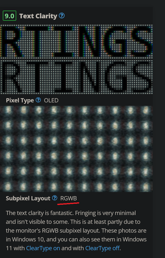

Die andere Frage an dich, ich benutze gerade 150er Skalierung. Hast du da ein Tipp wie ich die Schrift etwas verfeinern kann? Also die Textdarstellung ist nicht so Toll aber das liegt ja auch teilweise an Windows.
Da kann ich dir leider nich helfen ... 150 % nutze ich bei meinem 2020er 48" CX auch
Du kannst halt noch versuchen mit Windows eigenen Clear Typ oder dem Better Clear Typ Tuner etwas nachzuhelfen aber kein plan ob das viel bringt ...
LGs OLED hat da halt wegen dem Weissen Sub Pixel Probs aber das weisst du ja
Dein 42" nutzt auch noch das alte "RWBG" Sub Pixel Layout .. die neueren OLED Monitore mit LG Display Panels wie zb der 32" 4K OLED Monitor nutzen "RGWB"
https://www.rtings.com/monitor/reviews/asus/rog-swift-oled-pg32ucdp
Reaktionen: Oled-King

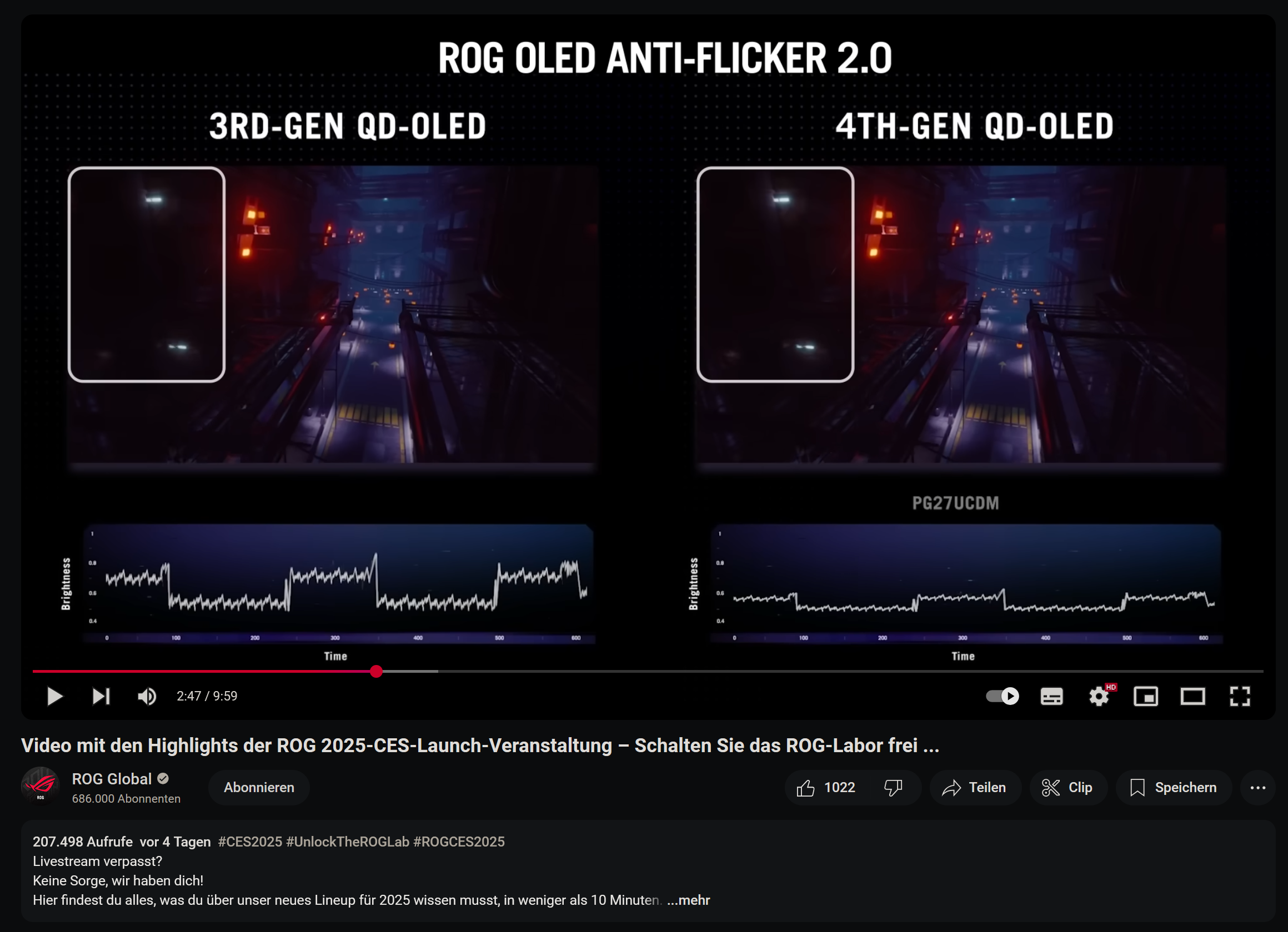

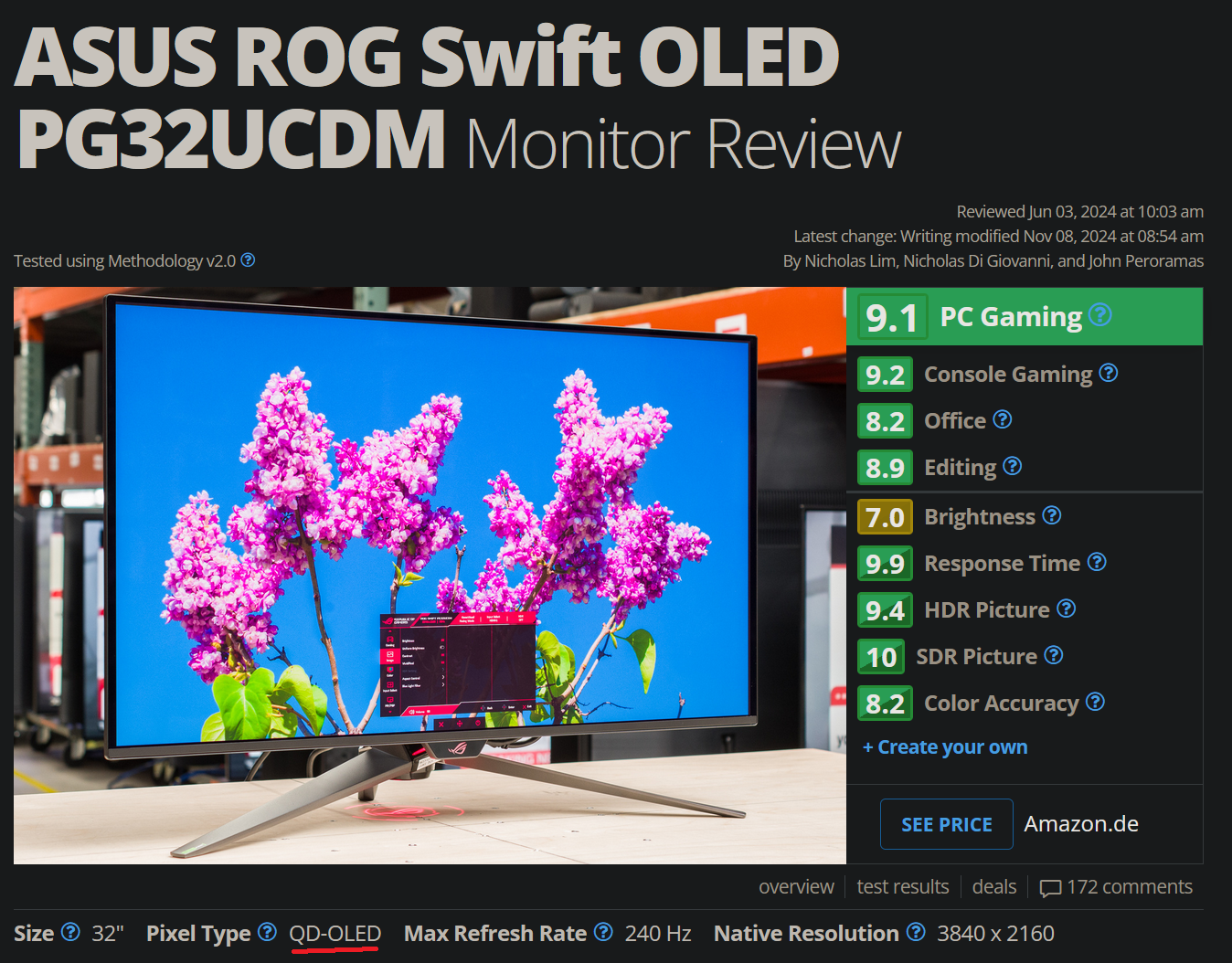

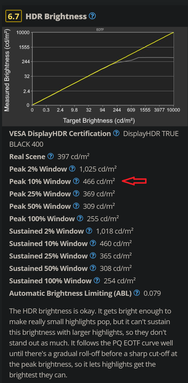

Oled-King schrieb:
Dafür hatte der PG32UCDM richtig schlechtes HDR
Is halt ein QD-OLED und kein OLED ... also ein Samsung Display QD-OLED Panel
die Dimmen halt leider bei über 2 % Window schon auf den 400 nit Bereich ab statt erst bei 10 % Window
das machen die QD-OLED TVs nicht sondern nur die QD-OLED Monitore
Die QD-OLED Monitore werden leider seit 2022 an der kurzen leine gehalten und performen da alle
exakt gleich egal ob 27" oder 49" ... aber nun 2025 kommen welche mit True Black 500 statt
True Black 400 die sollten dann etwas besser perfomen und vielleicht werden sie bei 10 % Window
auch nun etwas mehr von der Leine gelassen
Dafür sind QD-OLEDs was Farbhelligkeit angeht besser als OLED
https://www.rtings.com/monitor/reviews/asus/rog-swift-oled-pg32ucdm

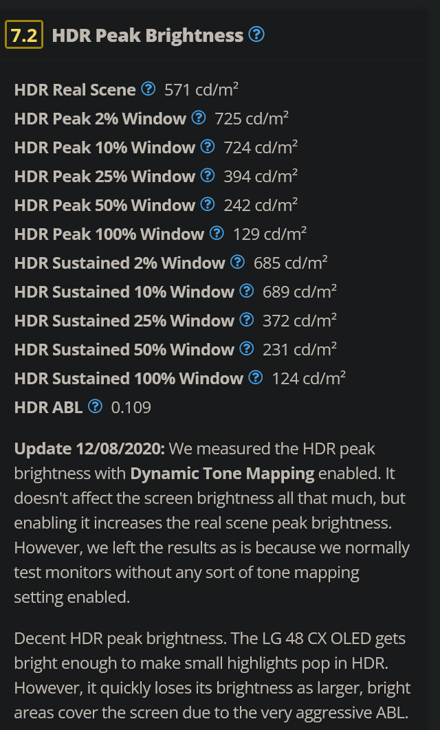

genauso gut wie der 42" C4 .. also 4 Jahre stillstand in der C Serie bisher wärend eben die G Serie
all das ganze gute Zeug bekommt und davon rennt wie eine RTX 4090 der RTX 4080
2020er 48" CX : ---------------------------------------- 2024er 42" C4 :
https://www.rtings.com/monitor/reviews/lg/48-cx-oled

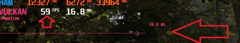

Das is kein Gamma Flimmern, konstante FPS 114, ich schick den TV zurück!
Hoscht schrieb:
Das is kein Gamm Flimmern, ich schick den TV zurück!

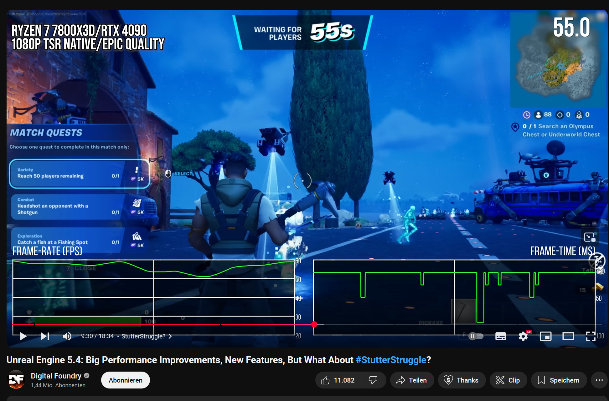

Das ist VRR Flicker und leider sieht man bei dem Video wieder nicht wie da deine FPS und deine
Frametimes sind damit man das mal genauer analysieren kann
Um dir zu helfen brauchen wir ein Video von dir wo es Flimmert und wo man das hier sieht während es
Flimmert : ( Frame Time Graph und FPS Counter )
scheint wohl ein Grund zu haben warum du uns das nicht zeigen möchtest somit kann man dir auch nich
helfen ..... nunja.

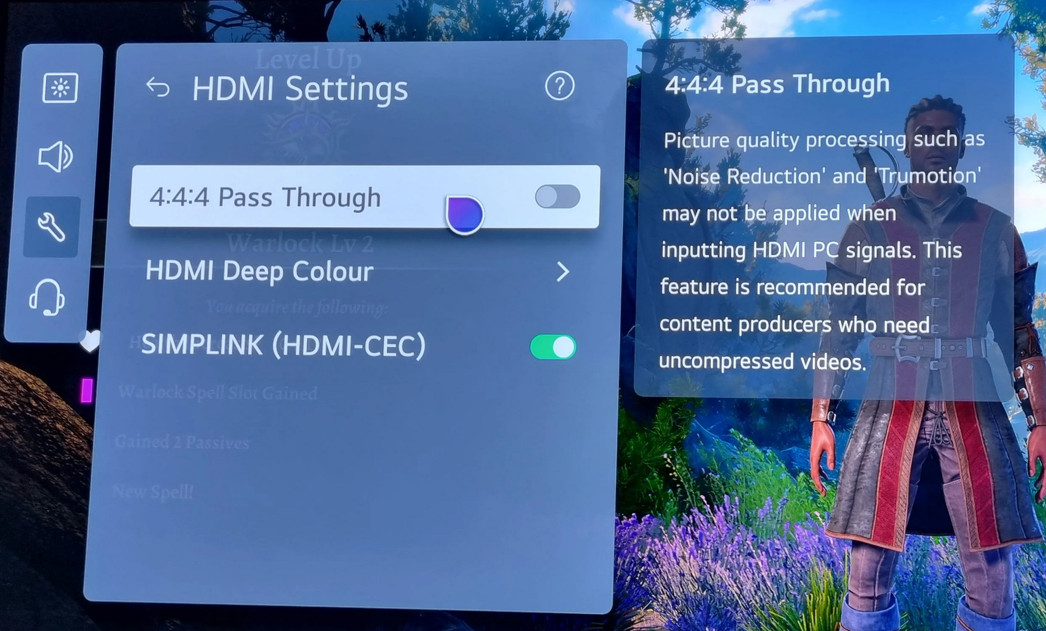

Alexander2 schrieb:
Die Konsole wird einfach immer Vsync an haben, das oder irgendeine der anderen Sync Techniken, wenn verfügbar.
Solange du jetzt ne Playsie/Xbox meinst.
Wie er schon geschrieben hat meint er den Input ... man kann beim LG OLED TV den Input zuordnen.
Das musste man damals machen da man nur mit dem Input auf PC geschaltet die vollen 4:4:4 / RGB
rausbekamm .. tat man das nich und lies es auf zb Konsole dann schickt der PC zwar RGB raus
aber der TV wandelt das Intern in 4:2:2 um was zu einer leicht schlechteren Quali führt.
Bei den neueren LG OLED TVs kann man aber im TV Menu direkt das 4:4:4 aktivieren und muss nich mehr in die Home Umgebung extra rein

Oled-King schrieb:
Okay hab es glaub ich durch den Wechsel wegbekommen, er hat auf Reddit was ähnliches gemacht. Es scheint ein Bug zu sein mit dem Tearing.
Scheint dann aber nur neuere LG OLEDs zu betreffen bei meinem 2020er CX is weiterhin alles ok
Das ganze Thema mit Flackern bei Variablen Sync, egal welches von allen Drei ist halt einfach Kacke. Wenn der einzige Punkt ist das wegzubekommen ist ne konstante FPS zu haben ist vrr sinnloß. Es muss ohne Flackern im Syncbereich funktionieren.
Ich kenne das Problem an sich auch, bei mir Flackert es auch. Lösung ist entweder zurückgeben weil Kacke oder nicht nutzen. Das Flackern ist jedenfalls schlimmer als etwas Tearing.
Meine Meinung ist, die Monitore die das haben oder auch TV sind in der Hinsicht VRR einfach eine Fehlentwicklung, da hätte man die lieber ohne verkauft.
Für mich jedenfalls mit 240Hz festgenagelt ohne VRR/Freesync alles tutti. Ne Kack Implementierung ist es trotzdem. woran das liegt ist da nurnoch wissenschaftlich interessant.
Isses eben nich ... das hatte ich ihm auch schon gesagt aber er ignoriert ja meine hilfe.
Hatte dazu hier mal einen etwas umfangreicheren Post gemacht mit Hintergrund Infos und wege
wie man das VRR Flicker massiv verbessern kann
https://www.hardwareluxx.de/communi...-update-pflicht.1351037/page-14#post-30533664

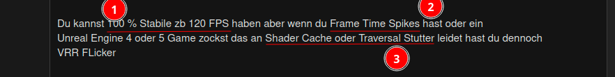

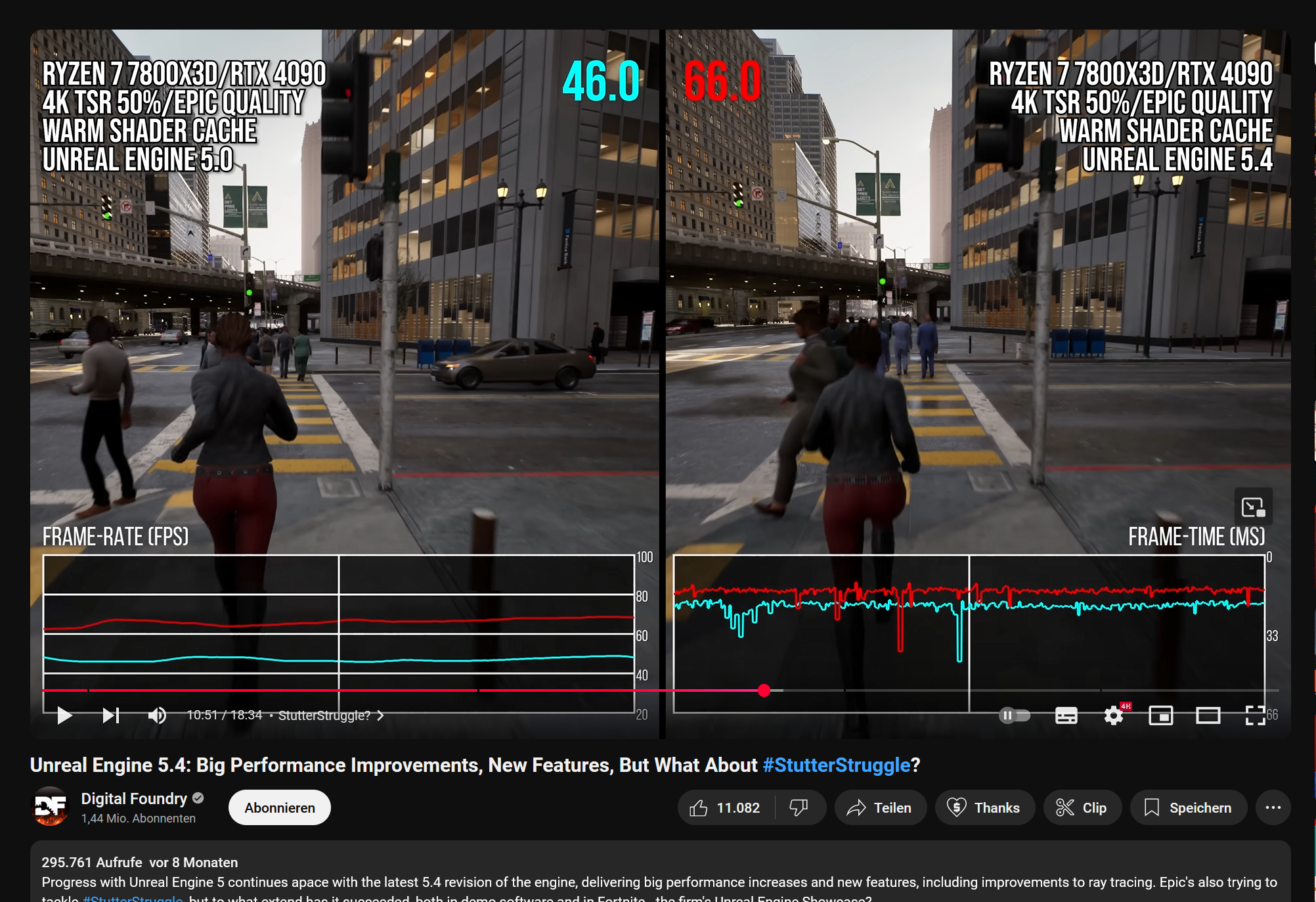

Du kannst 100 % Stabile zb 120 FPS haben aber wenn du Frame Time Spikes hast oder ein
Unreal Engine 4 oder 5 Game zockst das an Shader Cache oder Traversal Stutter leidet
( zb Star Wars Jedi Surviver oder Stalker 2 ) hast du dennoch VRR FLicker
Also nich nur die FPS sind das entscheidende da spielt auch noch mehr rein
1. Stabile FPS ( kleine schwankungen sind ok aber große nicht )
2. Stabile Frame Time ohne spikes
Darum wollte ich das hier von ihm sehen er will es uns aber nich zeigen :
3. keine Traversal Stutter Games spielen
4. keine Shader Cache Stutter Games spielen

Alexander2 schrieb:
ehrlicherweise ist Punkt 1-4 nicht das beheben des Problems sondern nur rumdocktern an einer kack Umsetzung, das es dann doch einigermaßen nicht nervt.
Jepp
Punkt 1 und 2 daran muss Adaptiv Sync bzw VRR noch arbeiten das beide Techniken da nich mehr so anfällig für sind
Punkt 3 und 4 geht an die Game Entwickler die müssen sich mehr mühe bei der Game Entwicklung geben
damit es dort eben keine Stutter mehr gibt
Alexander2 schrieb:
Und ehrlicherweise schließt 1 in jedem fall 2 und 3 aus bzw. Umgekehrt. Das sind Gegensätze.
Gut wenn du Frame Time Spikes hast hast du auch kurz FPS einbrüche aber jene FPS Einbrüche
müssen nich zwangsweise krass sein und wie gesagt leichte FPS Schwankungen sind ok
also zb von 90 FPS auf 80 FPS das Problem sind größere von 118 FPS auf 50 FPS und wieder auf
118 FPS und wieder auf 50 FPS usw.
Kleine FPS Schwankungen aber sehr Große Frame Time Spikes ( Blaue Linie )
Da leiden eben besonders Unreal Enginge 4 und 5 Games drunter

@Stagefire bezüglich dem 4:4:4 Pass Trough ich habe es jetzt abgeschaltet und das Bild gefällt mir so besser. Wie ich mitbekommen habe im AVS Forum ist ohne 4:4:4 Pass Trough bisschen mehr Processing am werkeln, gefällt mir persönlich besser und der Lag ist nur Minimal höher. Bei den Farben konnte ich kein unterschied merken und die Profis im AVS konnte auch kein unterschied messen. Das heißt man hat die Wahl, will man ein etwas aufpoliertes Bild oder den niedrigsten Lag.

Manche Monitor hersteller übernehmen ja nun die Aufgabe der beiden und entwickeln ihre eigenen
Techniken um die Situ zu verbessern
Aber eigentlich müssten die Adativ Sync und VRR Leute daran arbeiten und nich die Monitor bauer.
Also ich erkenn da wie gesagt 0 Unterschied ob 4:4:4 oder RGB ... bei 4:2:2 wird der Win Text ganz
leicht schlechter aber beim Gaming merkt man nix und bei 4:2:0 is der Win Text kacke.
Ich nutz halt seit nun fast 5 Jahren RGB ohne probs bei meinem 2020er CX
Okay das is strange das sich der Input Lag ändert wenn du das Video Signal änderst.
Also egal ob nun RGB , 4:4:4 , 4:2:2 oder 4:2:0 ich hab da nie eine veränderung des Input Lags gespührt
aber ich bin da eh nich so feinfühlig.

achte bei dem Video mal auf die LG VRR Infobox : ( falls du nich weisst wie man die öffnet .. etwa 5 - 7 mal
die Grüne Taste auf der TV Fernbedienung drücken )
