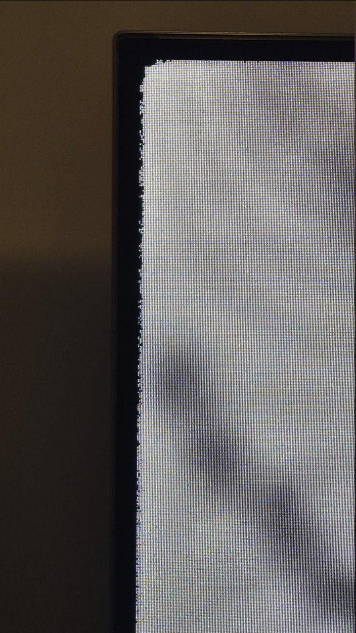

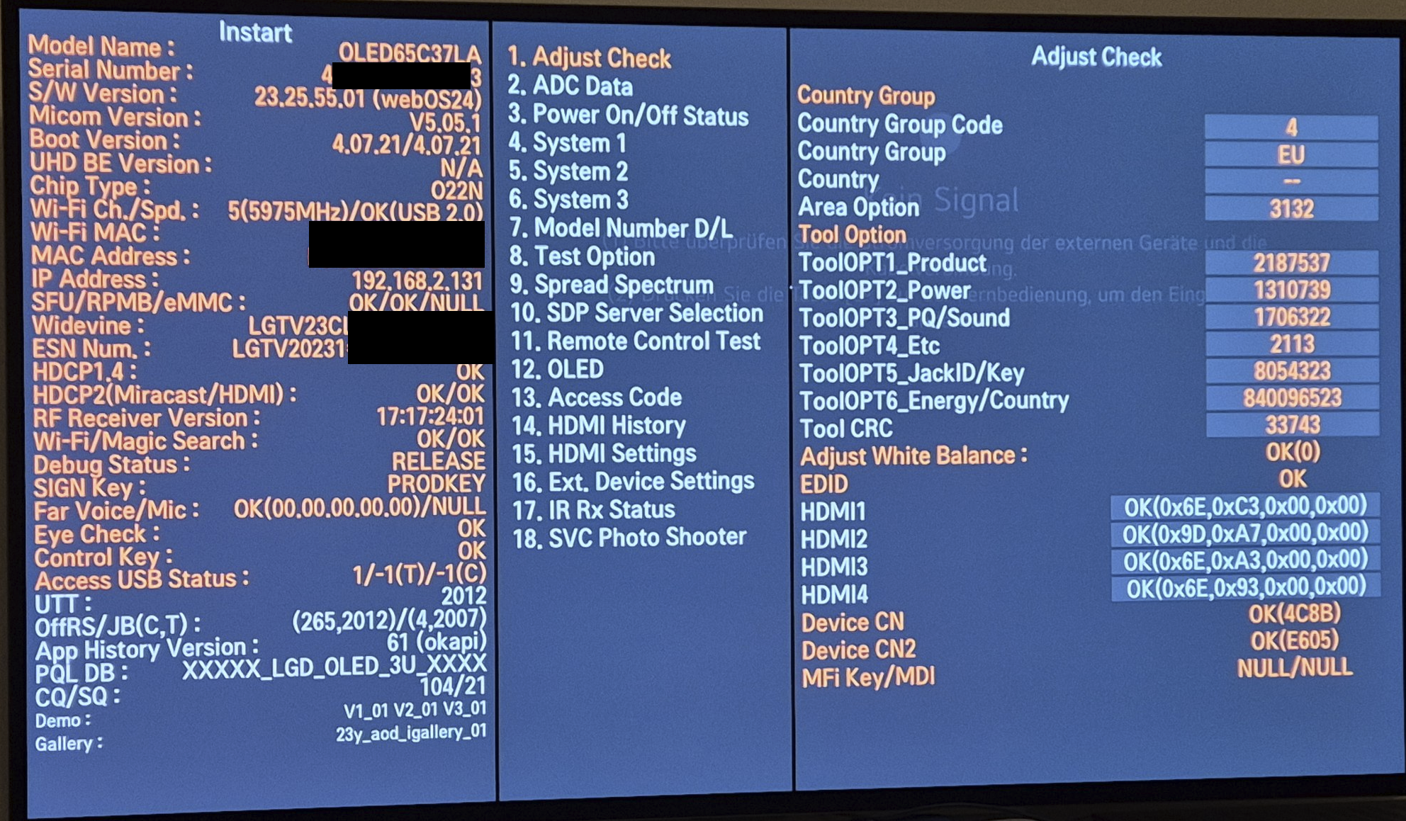

Ich habe einen LG C3 65" im April 2024 gekauft. Anfangs war alles top, aber nach einem Jahr traten schon vereinzelt oben links im Eck schwarze tote Pixel auf. Das wurde im Verlauf immer schlimmer, die ganze linke Seite sieht mittlerweile schon "angefressen" aus. Mittlerweile sind die toten Pixel bei 2,5 Meter Sitzabstand deutlich sichtbar. Der TV steht nicht im direkten Sonnenlicht und ist per VESA Halterung an einem Standfuß montiert. GSR und TPC wurden deaktiviert. Die Laufzeit des Panels ist laut ServiceMenu 2012 Stunden.
Der TV wurde hauptsächlich mit der Nintendo Switch und PS5 benutzt. Burnin kann ich bisher nicht erkennen.
Ich hab außerdem eine +3 Jahre Garantie abgeschlossen, um ruhiger zu schlafen :D
