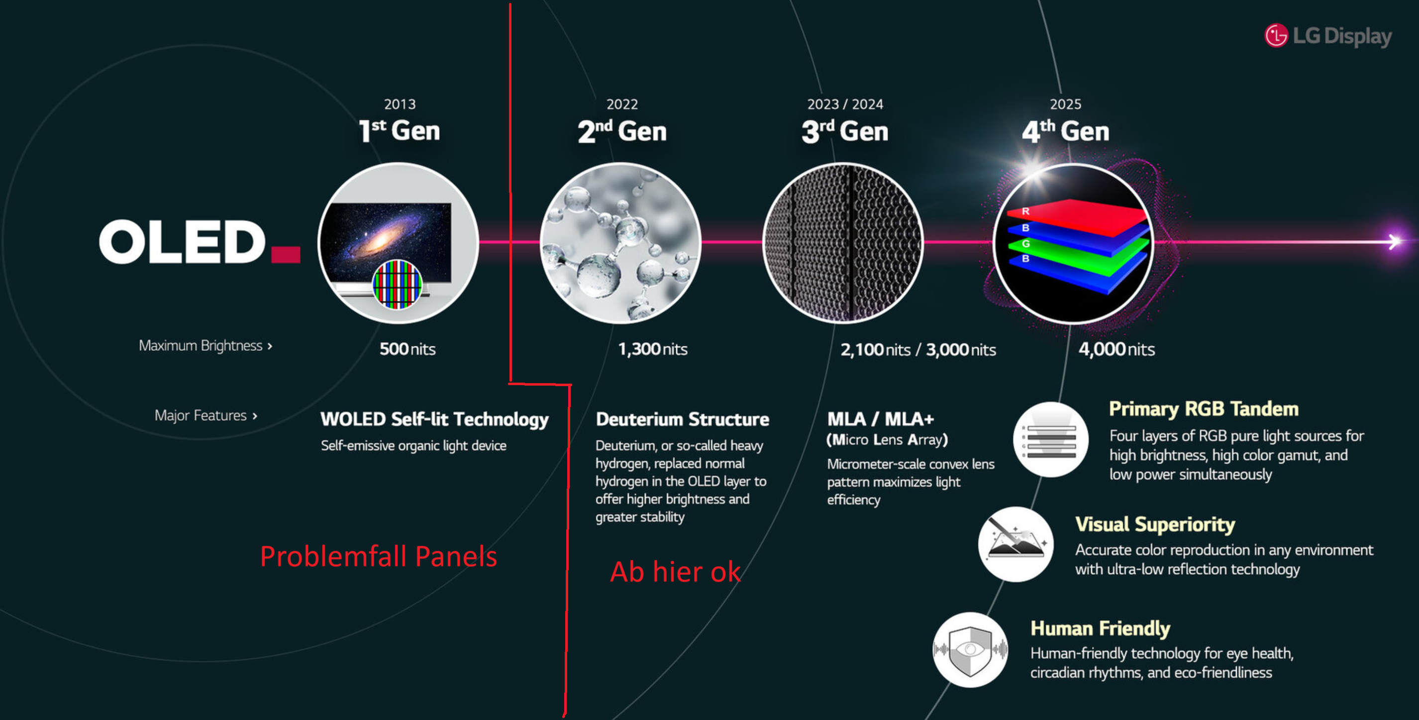

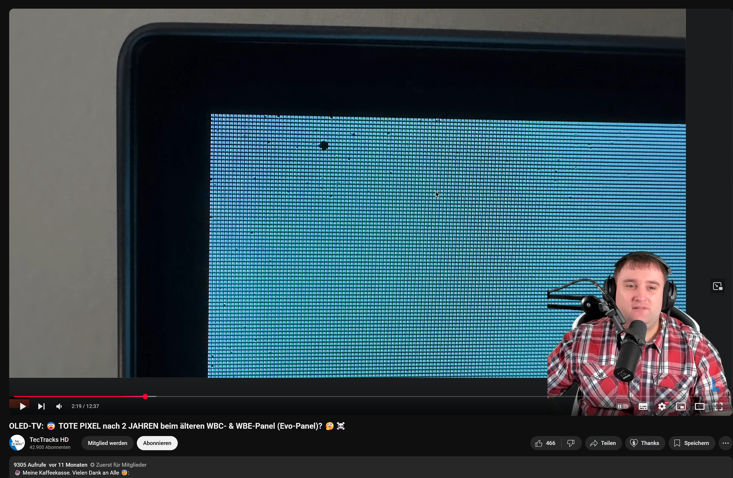

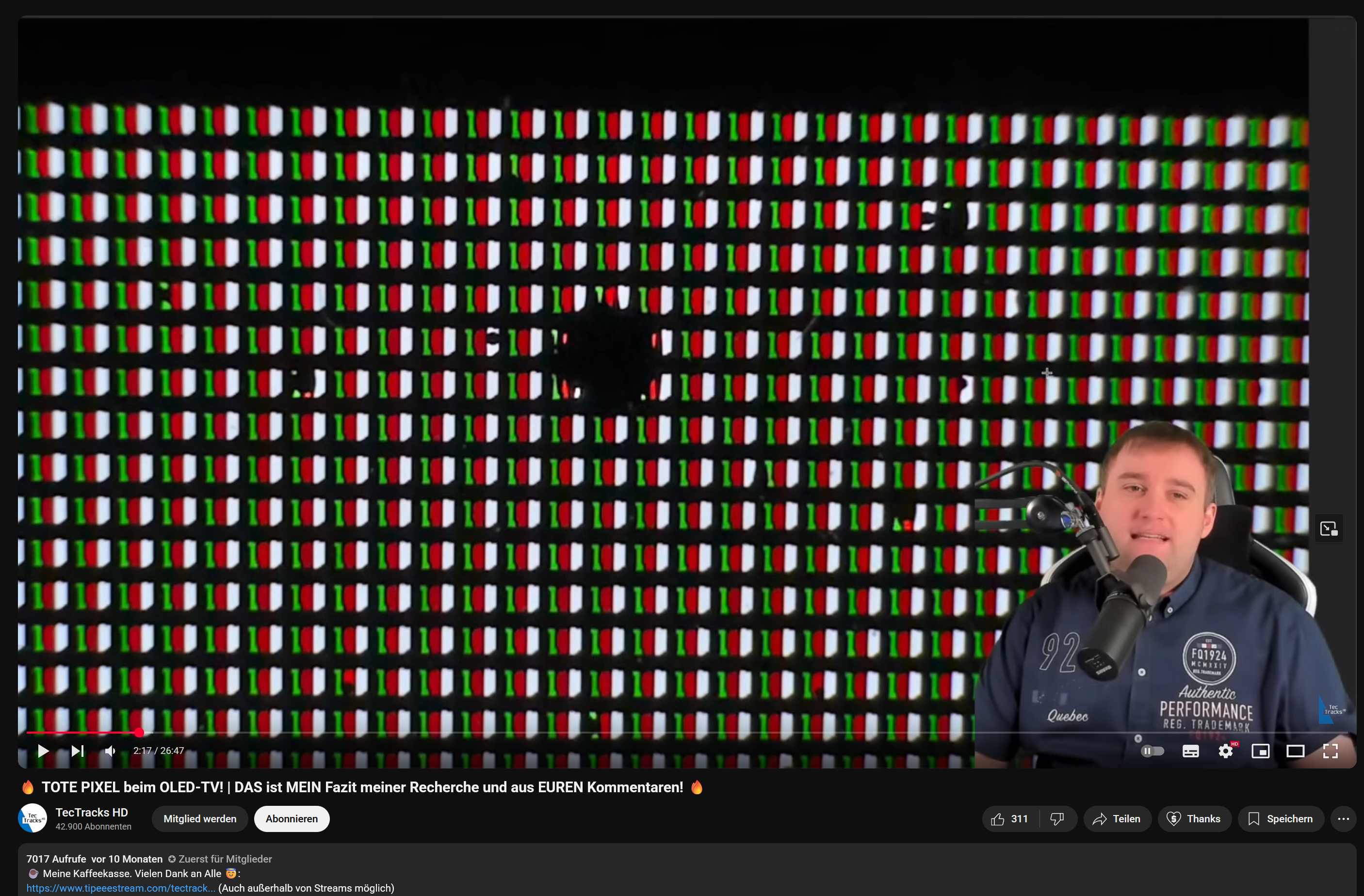

Bei meinem 2020er LG 48" CX OLED TV ( Gen 1 Panel ) den ich seit Juni 2020 als PC Monitor nutze der mitlerweile über 15.300 Betriebsstunden hat weiterhin alles Top wie an Tag 1.
Zu den übermässig vielen Toden Pixeln oben am Rand :
( hatte dazu vorhin in einem anderen Thread schon was geschrieben und wiederhole das hier nun mal )
Die Problematik die @Snowknight anführte hat nur was mit der alten Gen 1 zu tun seit der 2022er Gen 2 ( Deuterium EVO / EX Panels ) also seit dem LG C2 und G2 und folgenden Gens ( Aktuell sind wir bei Gen 4 ) passiert das nicht mehr mit den unnormal vielen Toten Pixeln oben am Rand .. das lag bei der Gen 1 ( 2013 - 2021 ) an einem zu hohen Gehäuse druck im oberen Bereich und tritt seit den 2022er EVO / EX Gen 2 Paneln und neuer nun nicht mehr so auf .. auch traff es nich alle Geräte sondern nur vereinzelnte
( der 42" C2 bekamm das Gen 2 EVO / EX Panel erst ende 2022 also ein paar haben da auch noch Gen 1 )
Auch kann falsche Handhabung beim Aufstellen des Gerätes für diese Problematik sorgen aber Hauptsächlich
lag es eben wohl eher an dem zu hohen Gehäuse druck im oberen Bereich der alten Gen 1 Geräte
