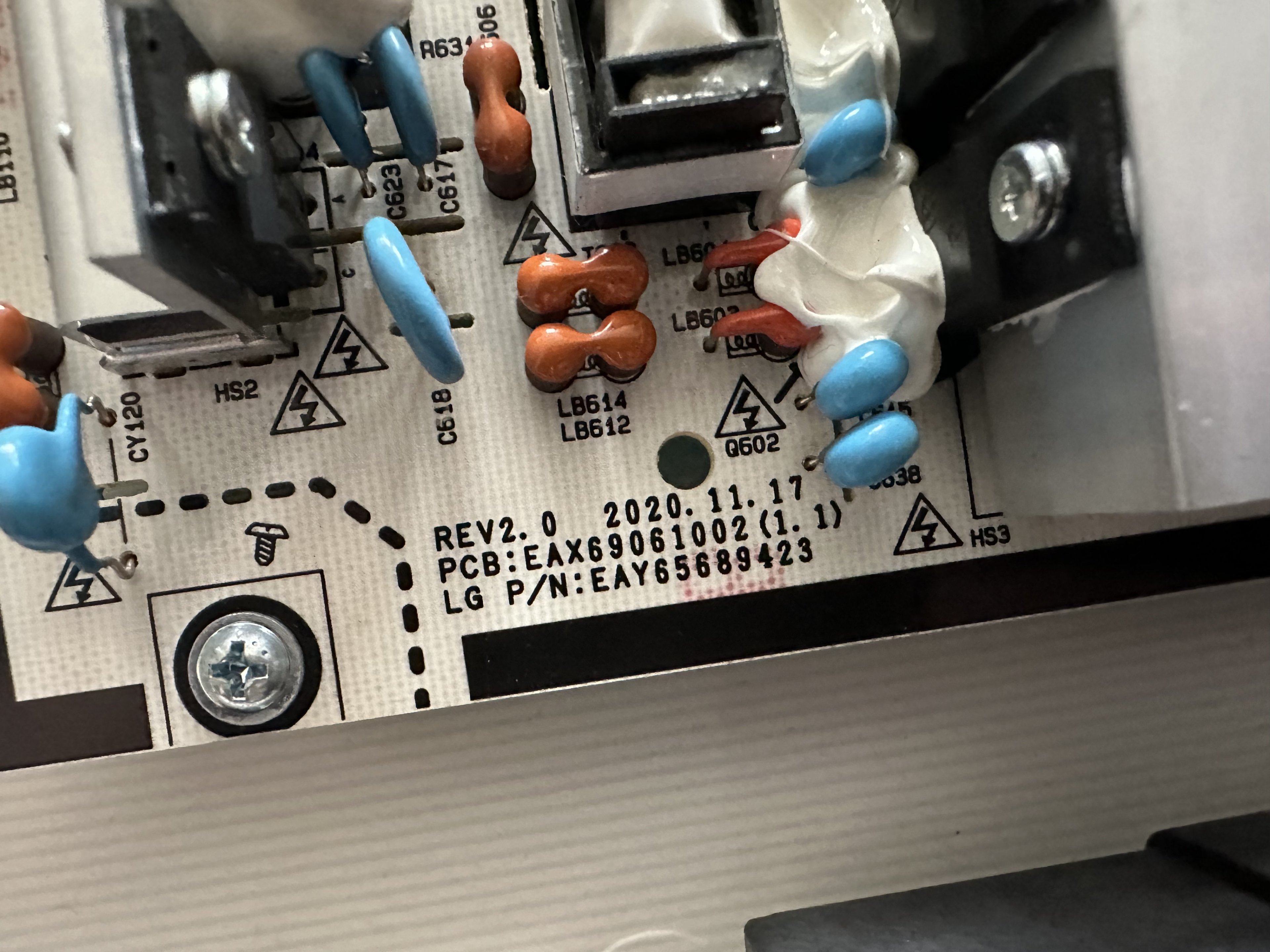

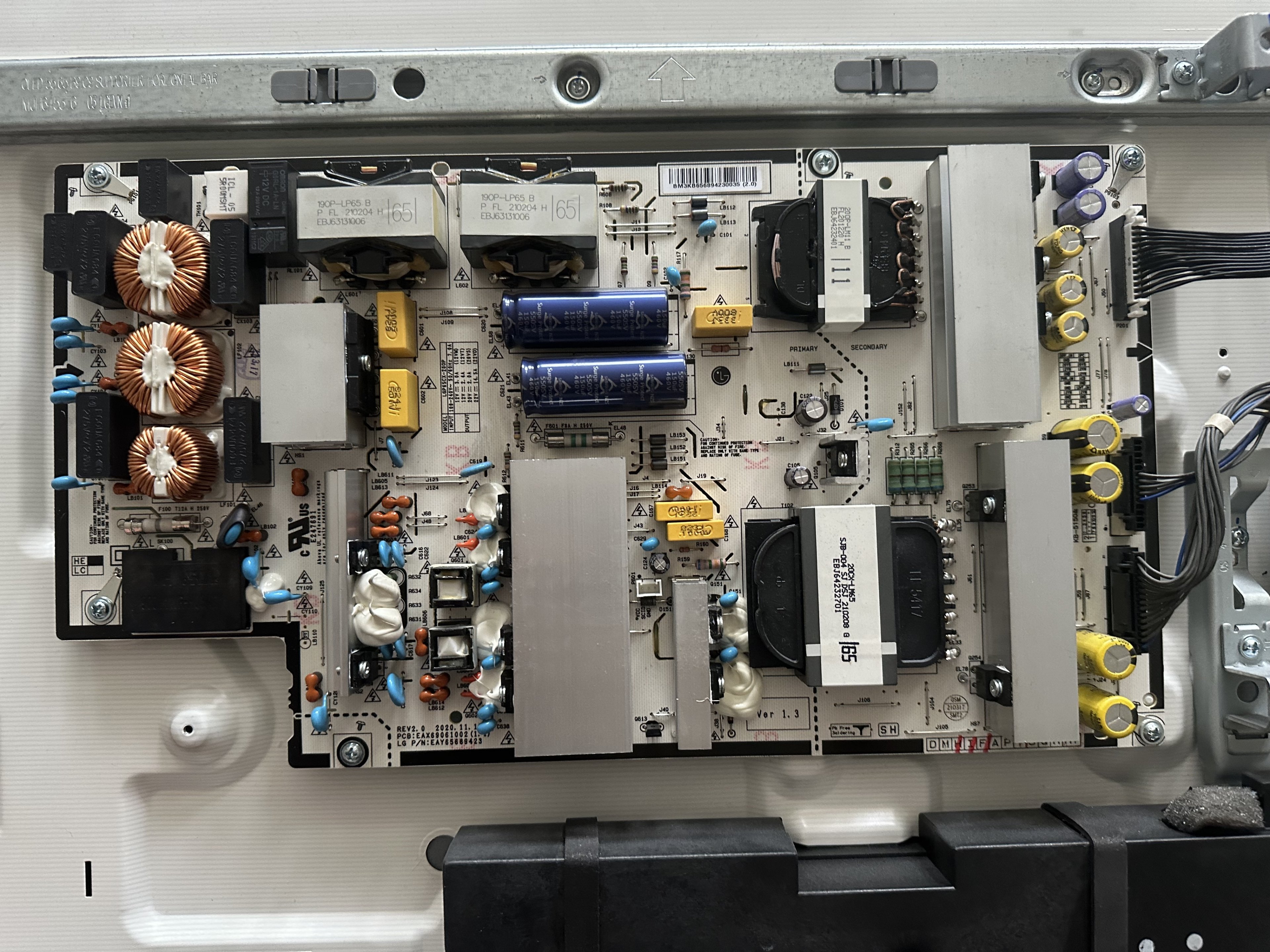

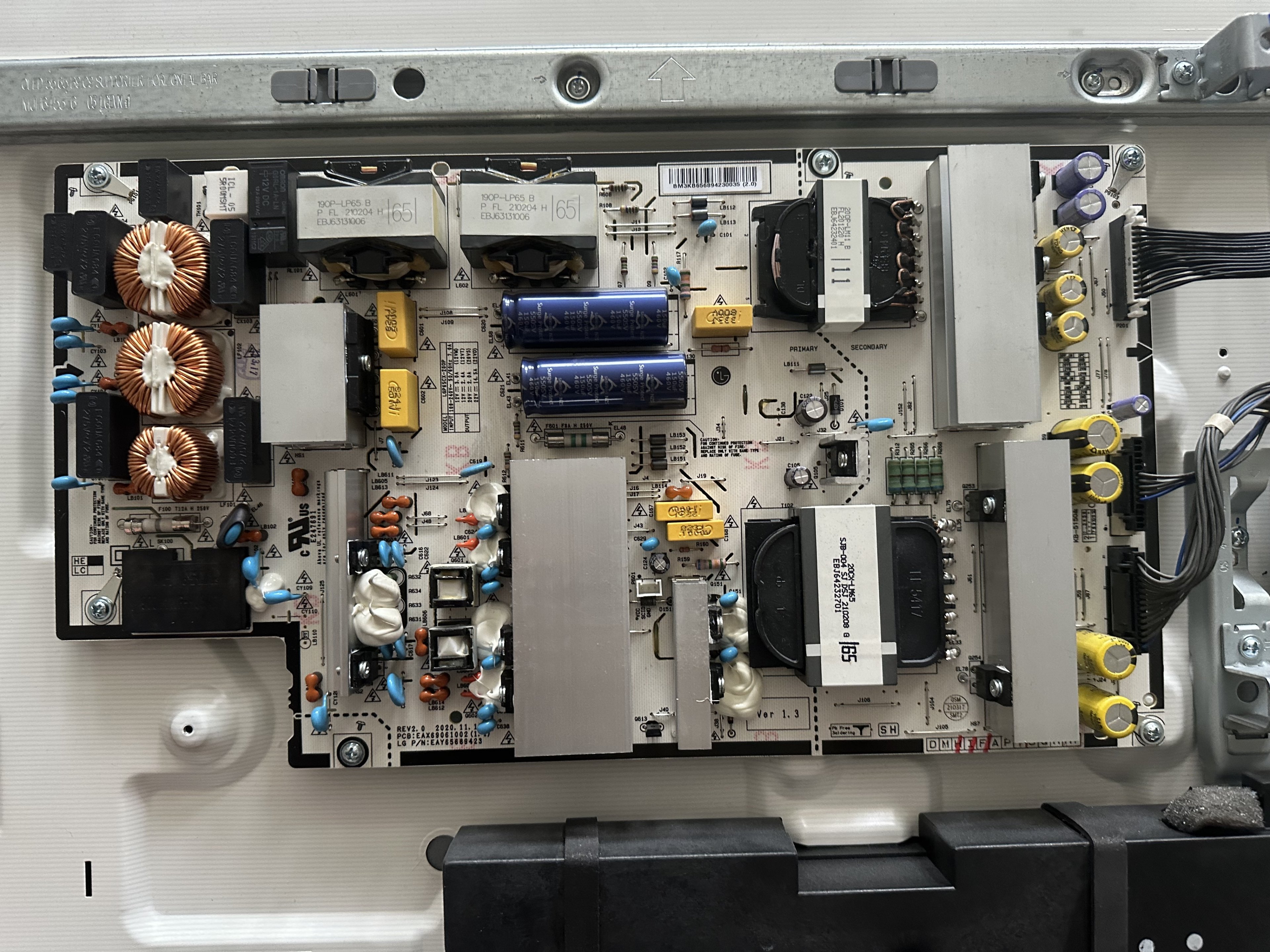

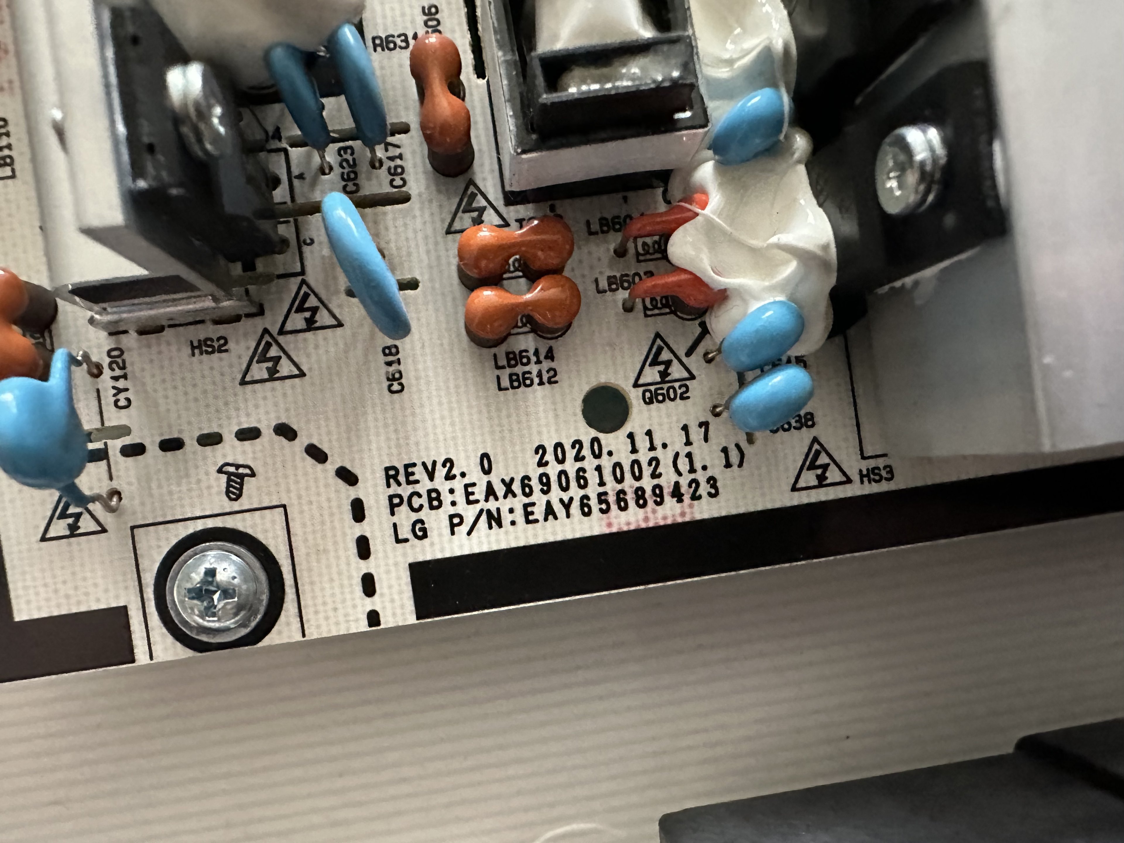

So, habe das Ding mal zerlegt, das Netzteil hat die Nummer EAY65689423
Kennst Du noch eine andere gute Bezugsquelle oder werde ich in den sauren Apfel beißen muss und das Ding bei Fixpart für recht unverschämte 180 Euro kaufen müssen?
Zumal ich bei Fixpart das Risiko habe, dass ich das Netzteil ausdrücklich nicht zurückschicken kann wenn es doch nicht die Ursache sein sollte.
Hier noch das Foto davon:
