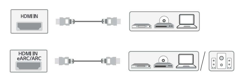

Bin echt an verzweifeln.
Versuche schon den ganzen Tag dass mein Fernseher die 5.1 Heimkino Anlage erkennt und ich auf meiner Playstation 5 spielen kann.
Fernseher:
QNed 826er
Heimkino:
Samsung Blueray 5.1 HTS F5500
Die Heimkino Anlage und die Ps5 sind beide bei der Hdmi 2.1 Buchse angeschlossen.
Einstellungen auf 5.1 und pcm Ausgang.
Die Fernsehlautsprecher funktionieren aber sobald ich in den Ton Einstellungen auf die Hdmi verbundene Geräte (Heimkino) wechsel bekomm ich keinen Ton aus meinen Boxen.
Wenn ich am verbundenen Bluerayplayer schaue funktioniert 5.1 wieder.
Wie ist was wo genau angeschlossen?
HDMI 2.1 sagt nichts aus ... HDMI EARC als Audio Return Channel wäre wichtiger.. aber auch nur wenn man vom TV wieder zurück zum Audio muss.
Reaktionen: Azghul0815
Hey Morgen
Vom Blueray Player "Hdmi In" mittels Hdmi Kabel zum Fernseher "Hdmi 2.1 Buchse"
Playstation auch auf die Hmdi 2.1 Buchse angeschlossen
Hi,
also deine Heimkino Anlage muss via seines HDMI Out am TV an den HDMI3 angeschlossen werden, denn der HDMI3 des TVs kann eARC.
Deine PS5 schließt du dann an einen weiteren HDMI 2.1 Anschluss deines TVs an.
Im TV und in der Heimkinoanlage muss natürlich CEC und ARC aktiviert sein.
Reaktionen: Slayn und Azghul0815
Du musst in der PS5 noch Dolby Digital anstellen, da der PLayer nur ARC kann. Sonst hast du nur Stereo.
über ARC geht auch 5.1 mit einem Audiostream bis 1MBit/s
