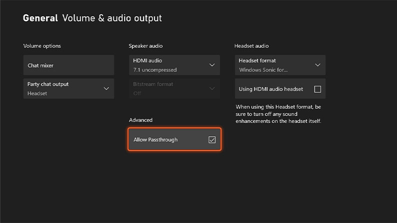

An der PS5 und an der Xbox SX habe ich allerdings keinen passenden Anschluss für meine Soundbar. Das heißt also, wenn ich mein LG DSN5 am TV anschließe, erhalte ich bereits den klarsten Sound? Ergo brauche ich kein 4K Passthrough und alle anderen Features? Häääää... bin irgendwie überfordert. Über die Xbox wird in den Einstellungen "Allow Passthrough" erst angezeigt, wenn eine Soundbar mit dem entsprechenden Feature ausgestattet ist, also ist das nur Quark? 😐 @ghecko
Bild ist random aus Google:
Musst du auch gar nicht. Ton und Bild geht zum TV und der kann den Ton dann per HDMI oder Toslink zur Soundbar weiterleiten.
So gut wie es an einer Soundbar eben geht. Das Material was du darauf abspielst ist hierbei das kleinste Problem.
Brauchst du an einer Soundbar nicht. Die hat an der Stelle der Kette nichts verloren und diese Passthrough verteuert das Ganze nur unverhältnismäßig. Aber klingt halt gut, lässt sich vermarkten und bringt extra Kohle.
Nein, die XBOX interessiert sich nur für das erste Endgerät was an die XBOX per HDMI angeschlossen wird. Wenn zwischen TV und XBOX eine Soundbar klemmt, erfährt die Xbox nichts über den TV, was unvorteilhaft ist. Deshalb muss die Soundbar ja auch den ganzen Mist können, wenn man sie dazwischen klemmt. Das ist einfach Unsinn³ das man das so macht, aber der Kunde verstehts nicht und die Hersteller halten Grinsend die Hand auf. Das Feature kommt eigentlich aus AV-Receivern, wo es durchaus Sinn macht. Bei einer Soundbar nicht.
XBOX---(HDMI Ton/Bild)--->TV---->(Toslink/HDMI Ton)---->Soundanlage
Reaktionen: peakyblinder
