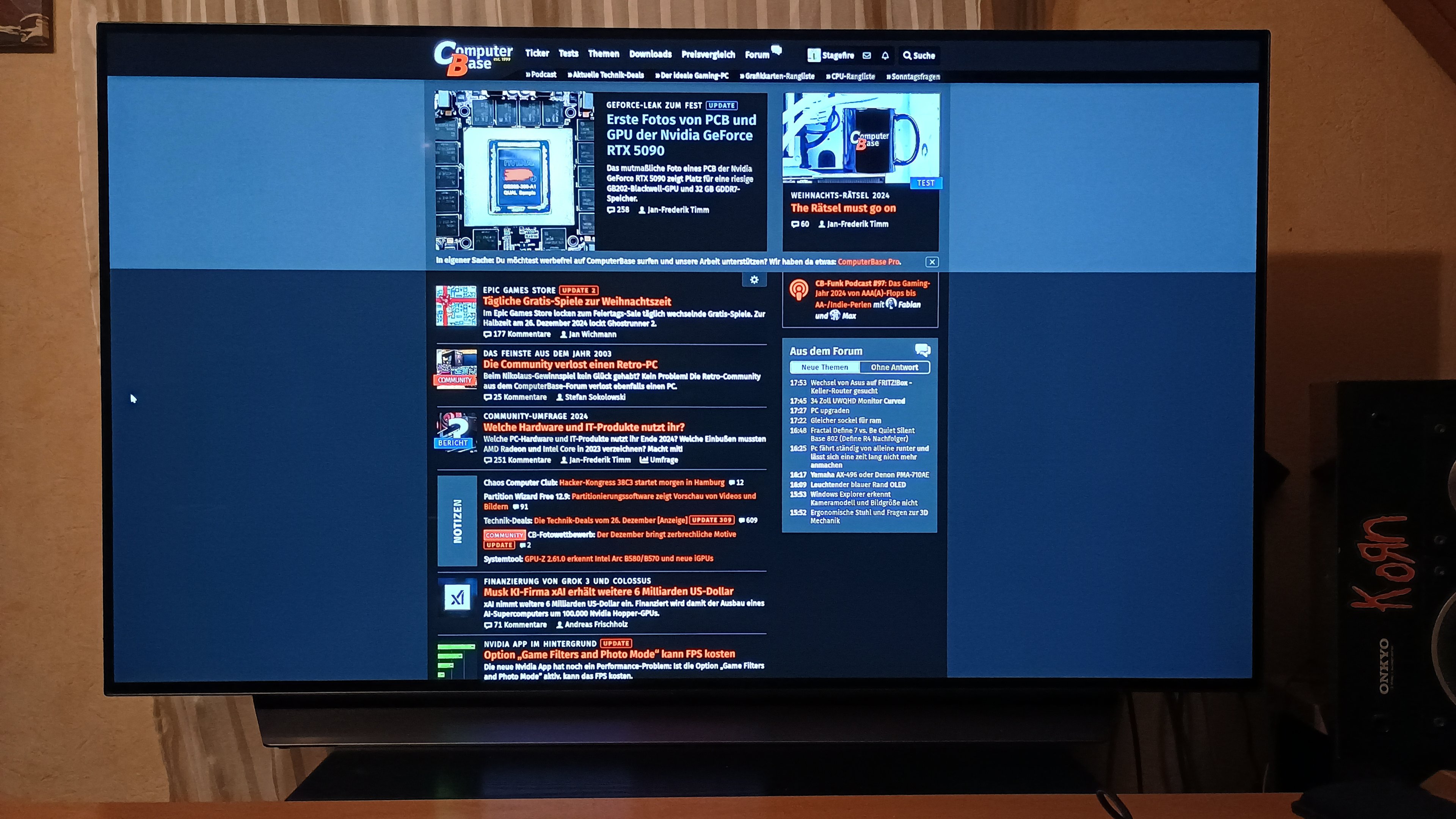

- Ersteller ReactivateMe347
Warum muss ich dabei gerade mit Graus an angebissenes Fallobst denken das auch gerne als Ersatzspiegel genutzt wurde...kachiri schrieb:damit arbeiten zu können. Und da ist es fast unerlässlich, Spiegelungen zu vermeiden.
Warum sollten alle QLEDs auch praktisch reflektierend sein? unabhängig der Paneltechologie, vorne drauf sitzt ja überall ein Glassubstrakt, es kommt nur auf das Coating an.ReactivateMe347 schrieb:Und die QLEDs sind leider auch praktisch alle reflektierend.
Alles ist in einem gewissen Grad ist reflektierend, mit Ausnahme eines Schwarzen Loches

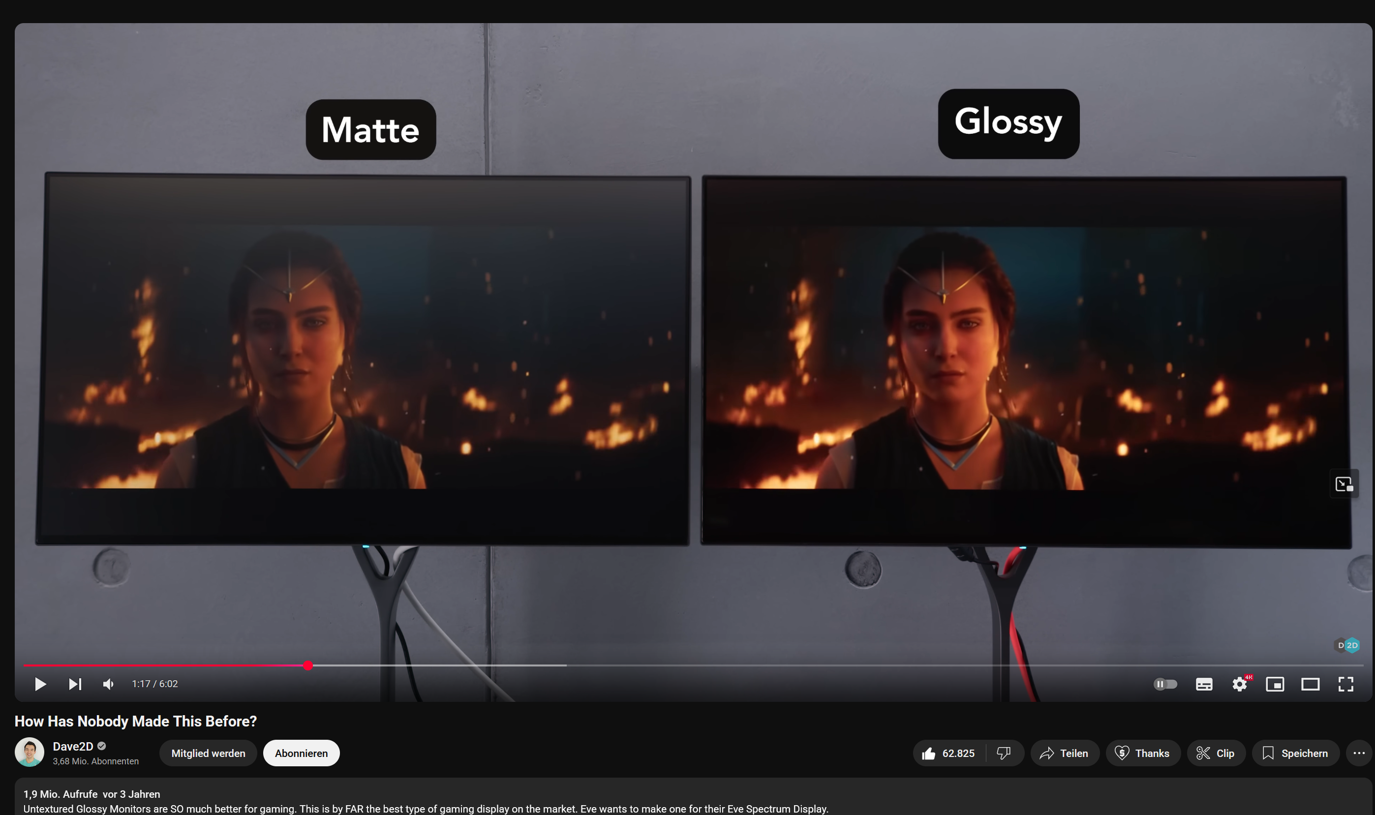

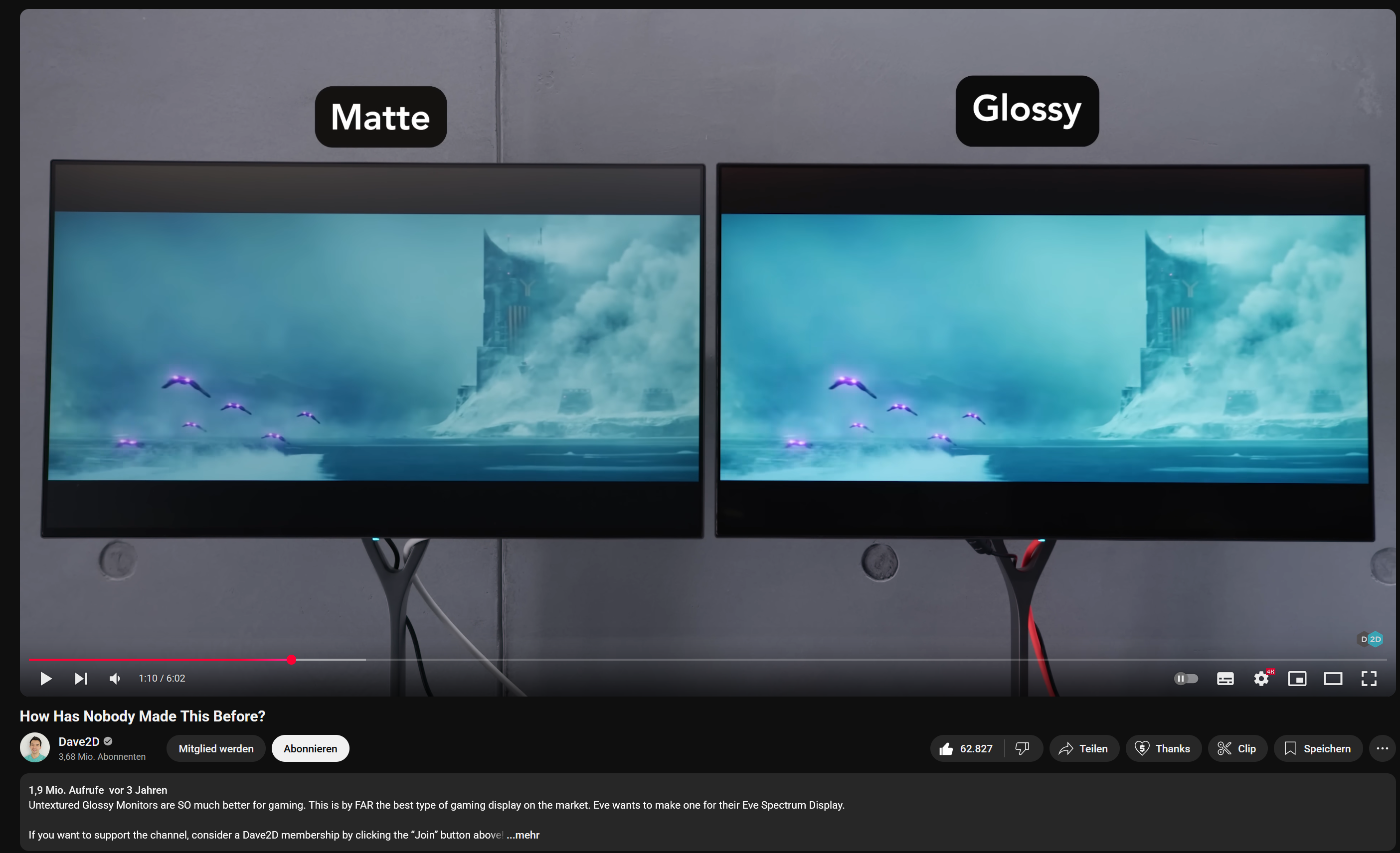

Glossy ist einfach >>>>> Matt bei der Bildqualität. Einen S95f zum Beispiel, so gut wie der sein mag, würde ich z.B niemals kaufen. Auch nicht für 300€ oder so, außer ich kann den mit Gewinn weiter verscherbeln

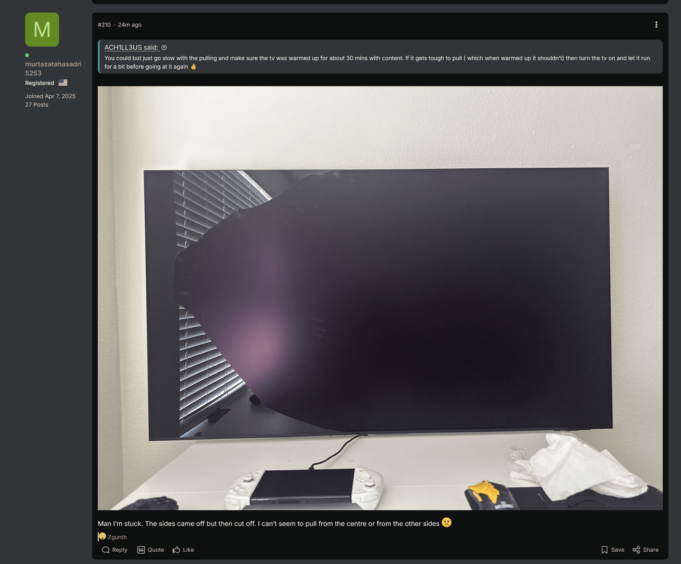

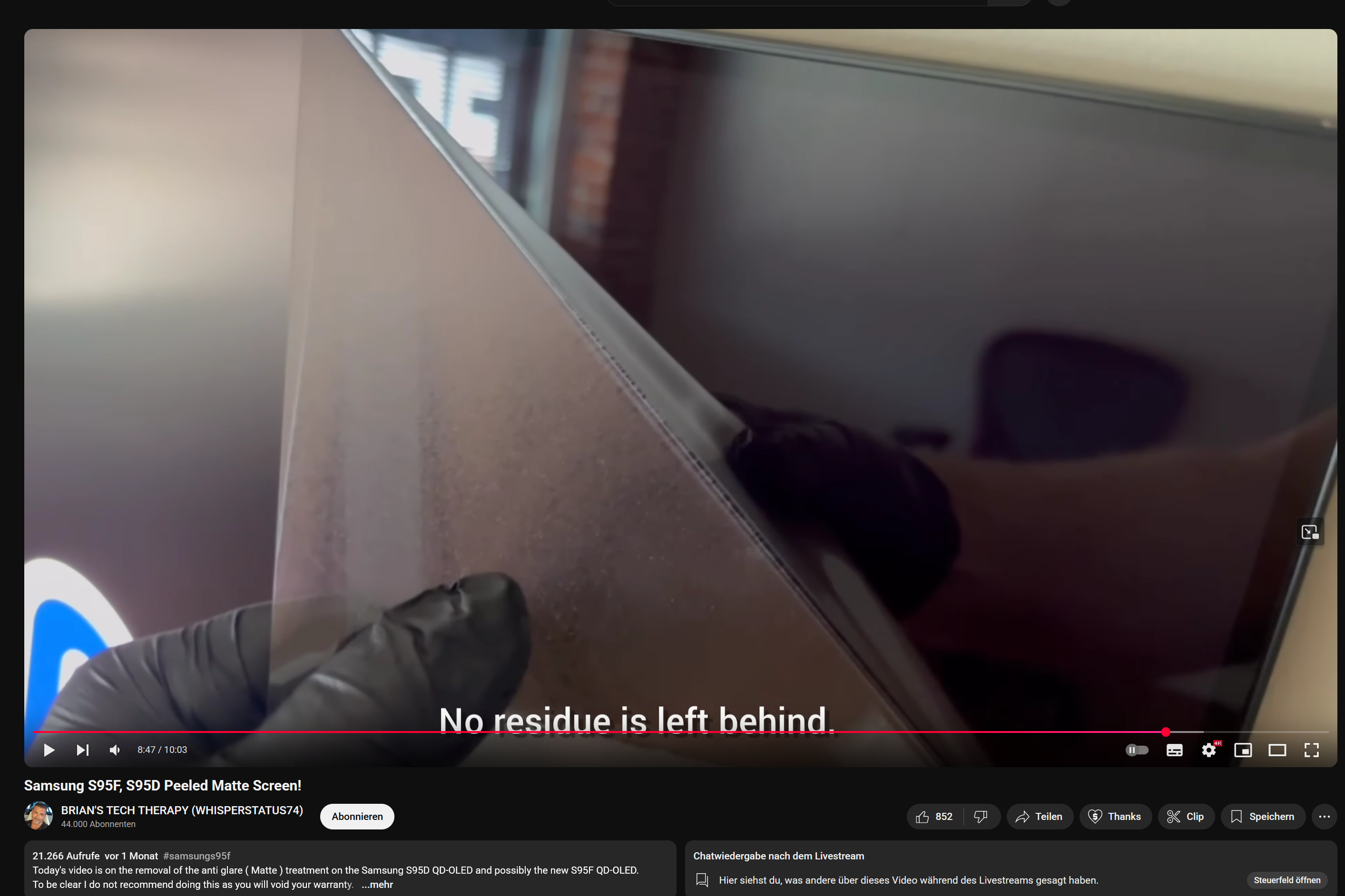

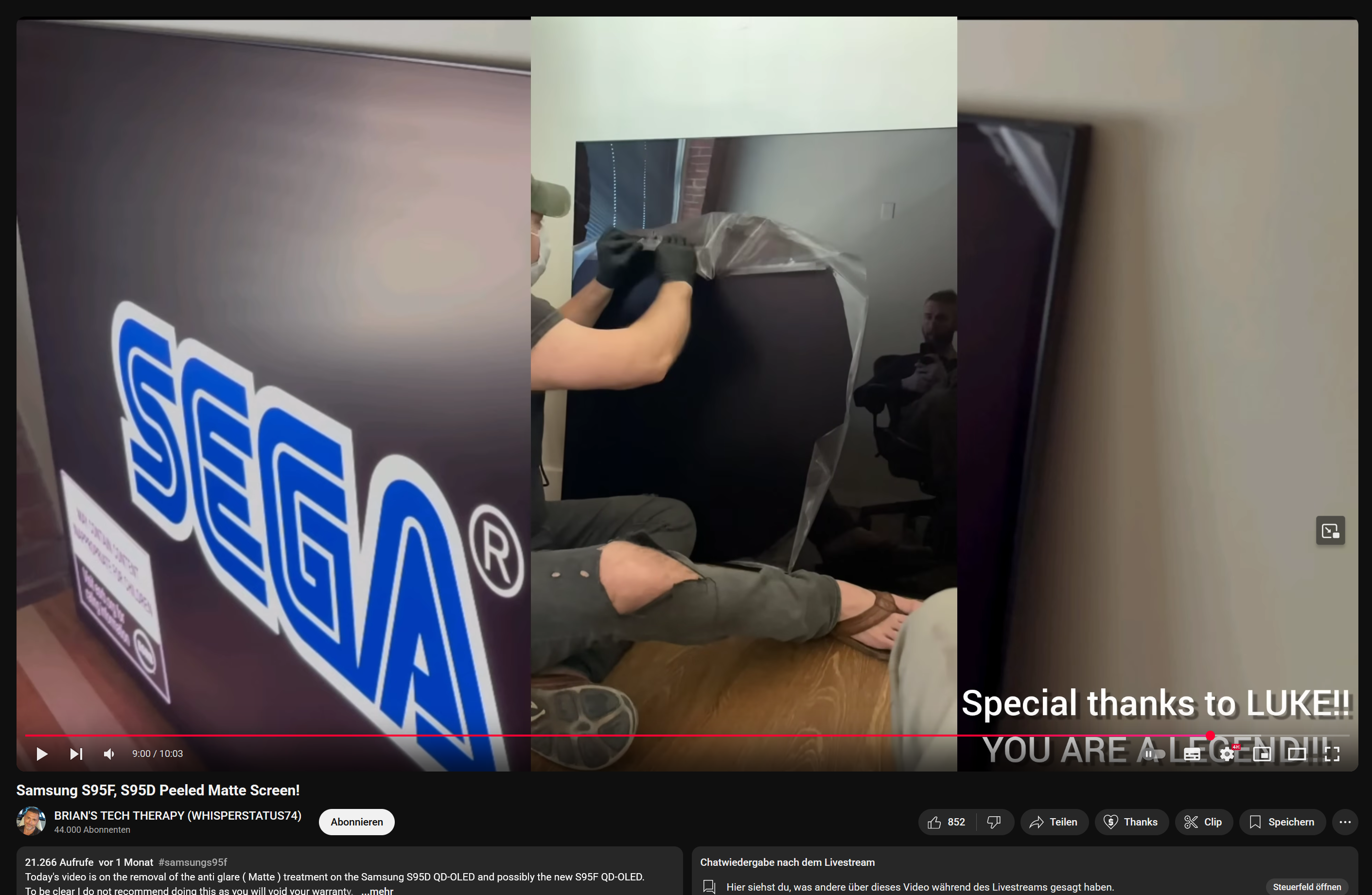

Das Matte wird halt nur durch ne Folie "gemacht" die auf das Panel geklebt wird und die man wieder abziehen kann
Es ist keine Kosten Frage was Firma X bei ihrem Gerät anbringt an Coating sondern eine Frage
ob sie ihr Gerät lieber Glossy oder Matte wollen .. beides hat halt vor und nachteile

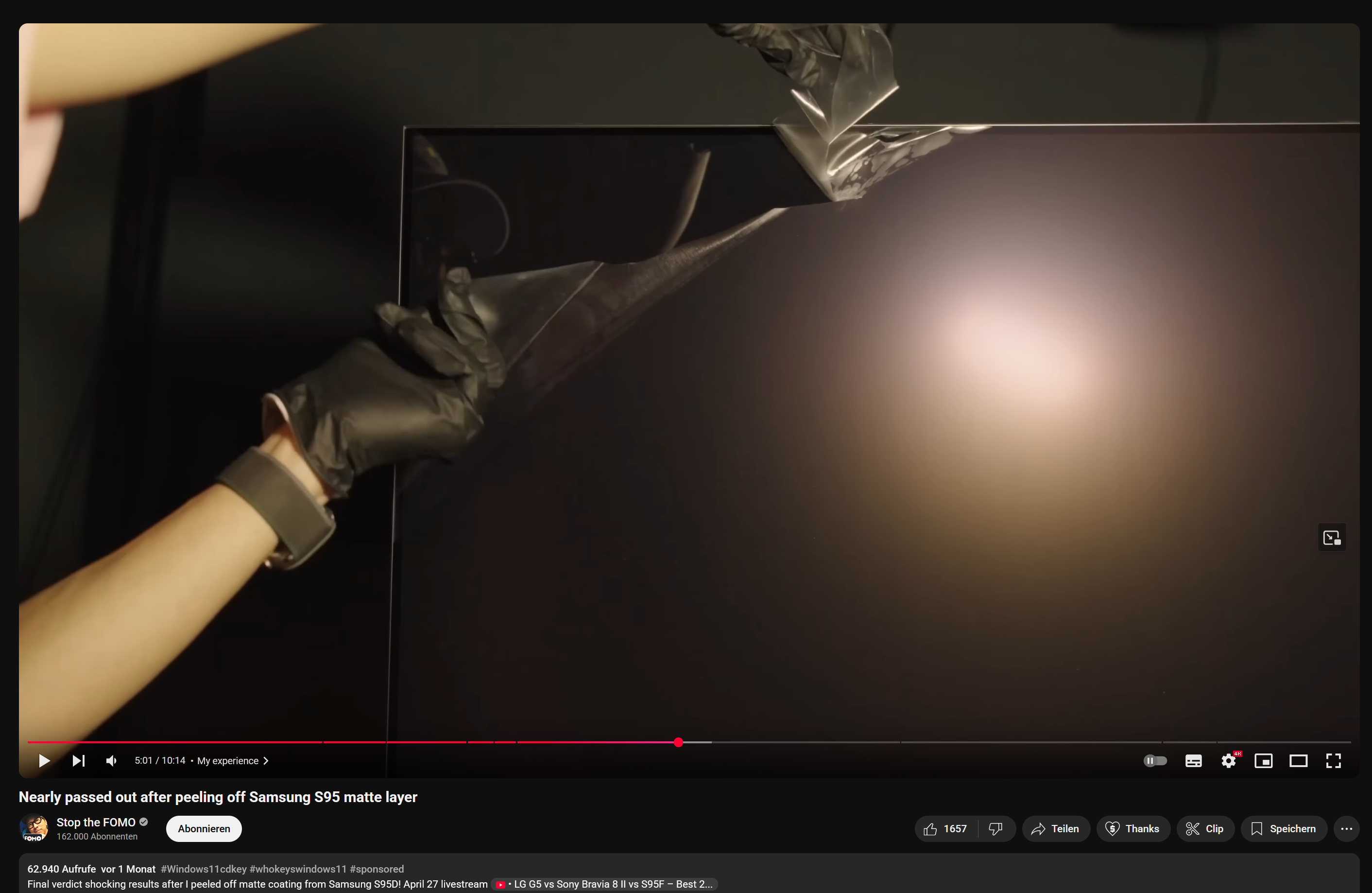

Man kann es bei den QD-OLEDs etwas "leichter" entfernen weil QD-OLEDs kein Polarizer haben
aber zum einen geht dabei die Garantie Flöten und zum anderen isses ein aufwendiger Prozess
wo man das Gerät vorher etwas aufwärmen muss damit die Matte Folie etwas "leichter" abzuziehen geht
das ganze is aber nich zu empfehlen und soll ziemlich stinken darum sollte man dabei ne Maske tragen
und Handschuhe tragen weil der Kleber wohl nich sonderlich gesund is mit dem die Matte Folie dran geklebt wurde

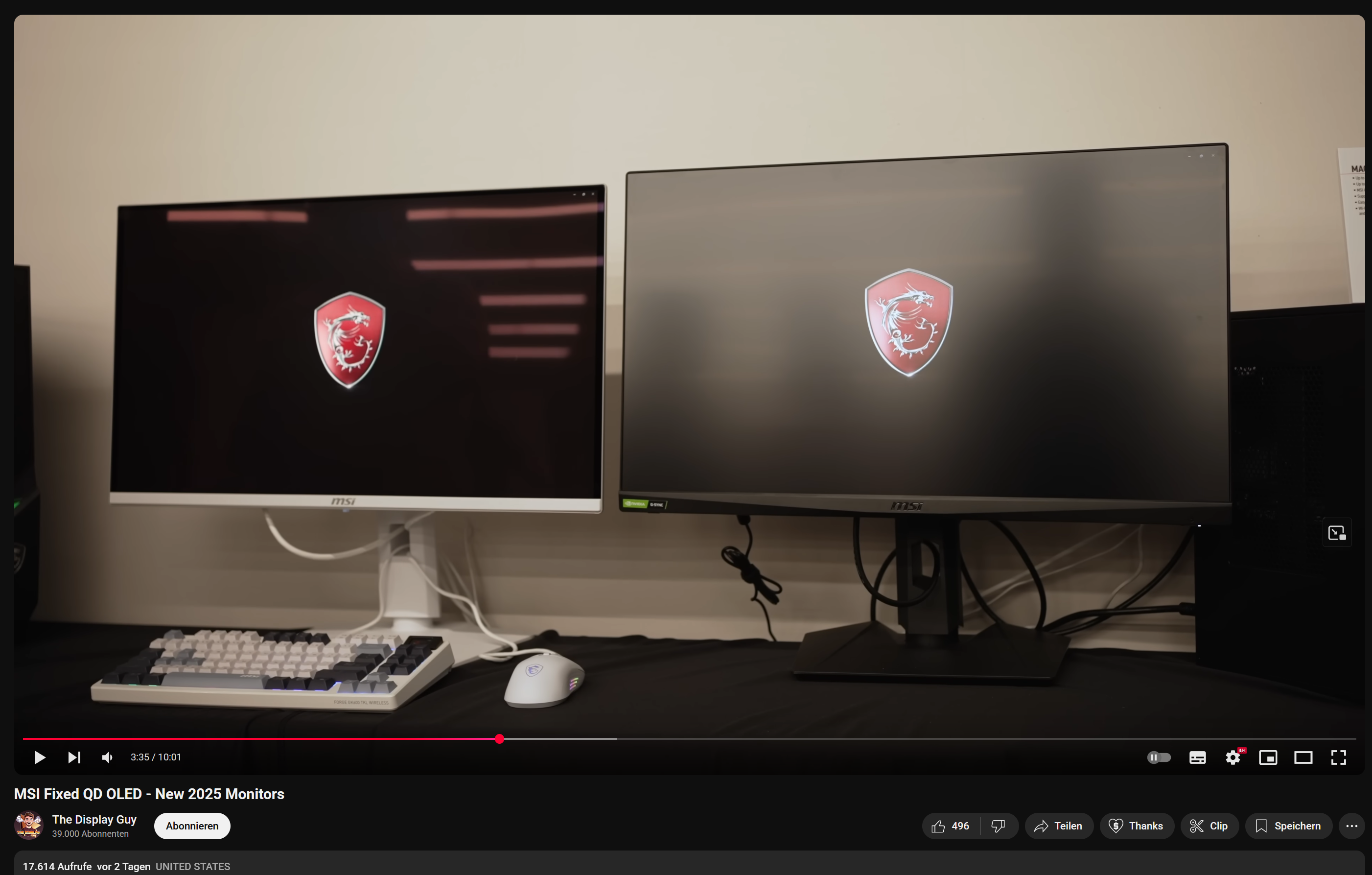

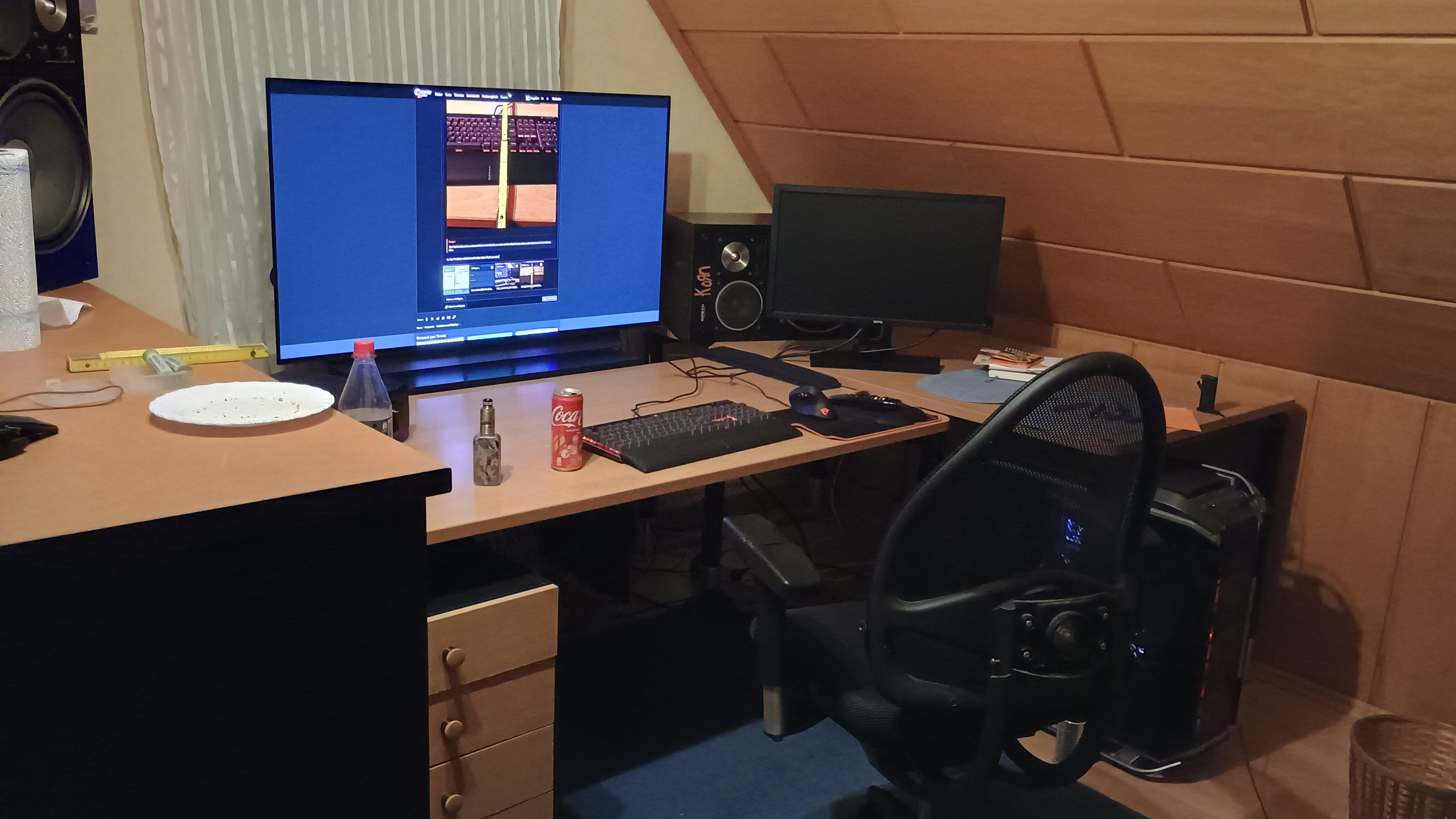

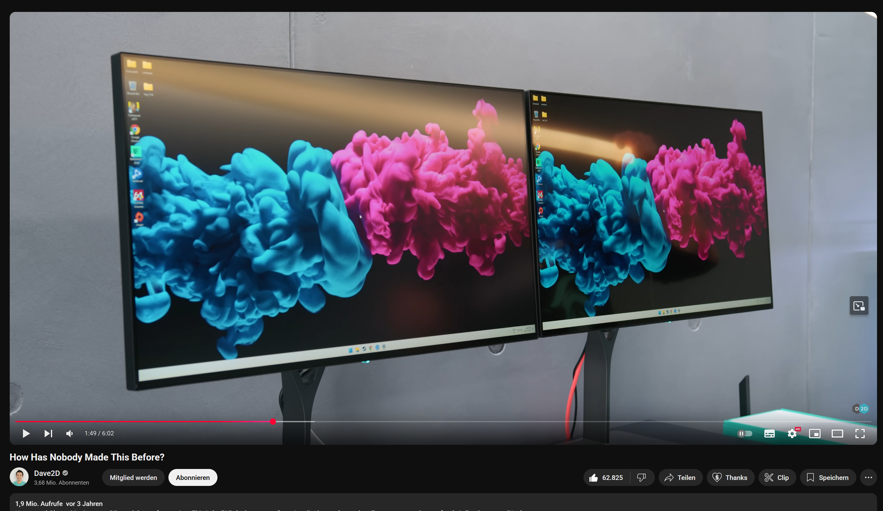

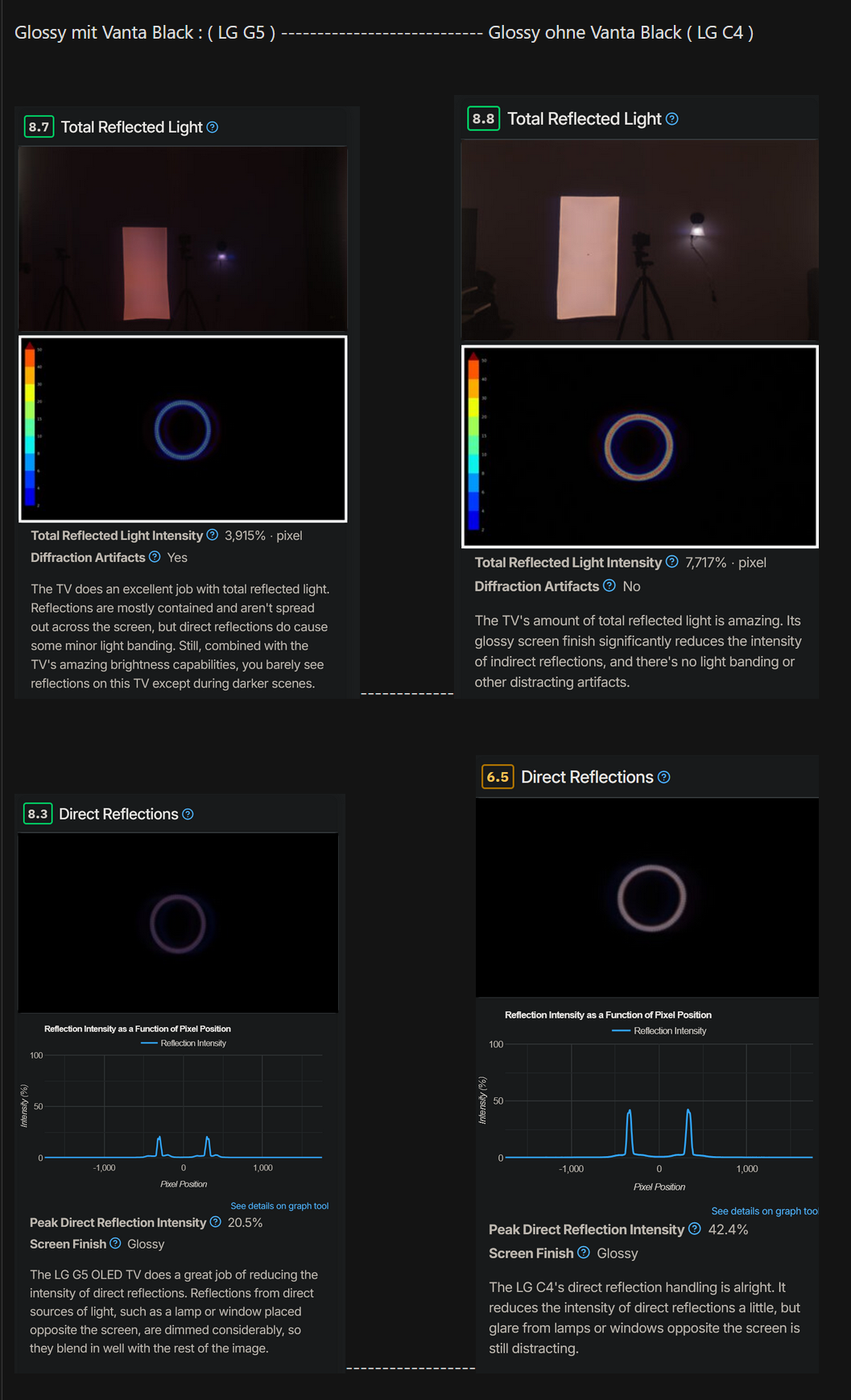

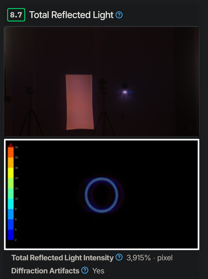

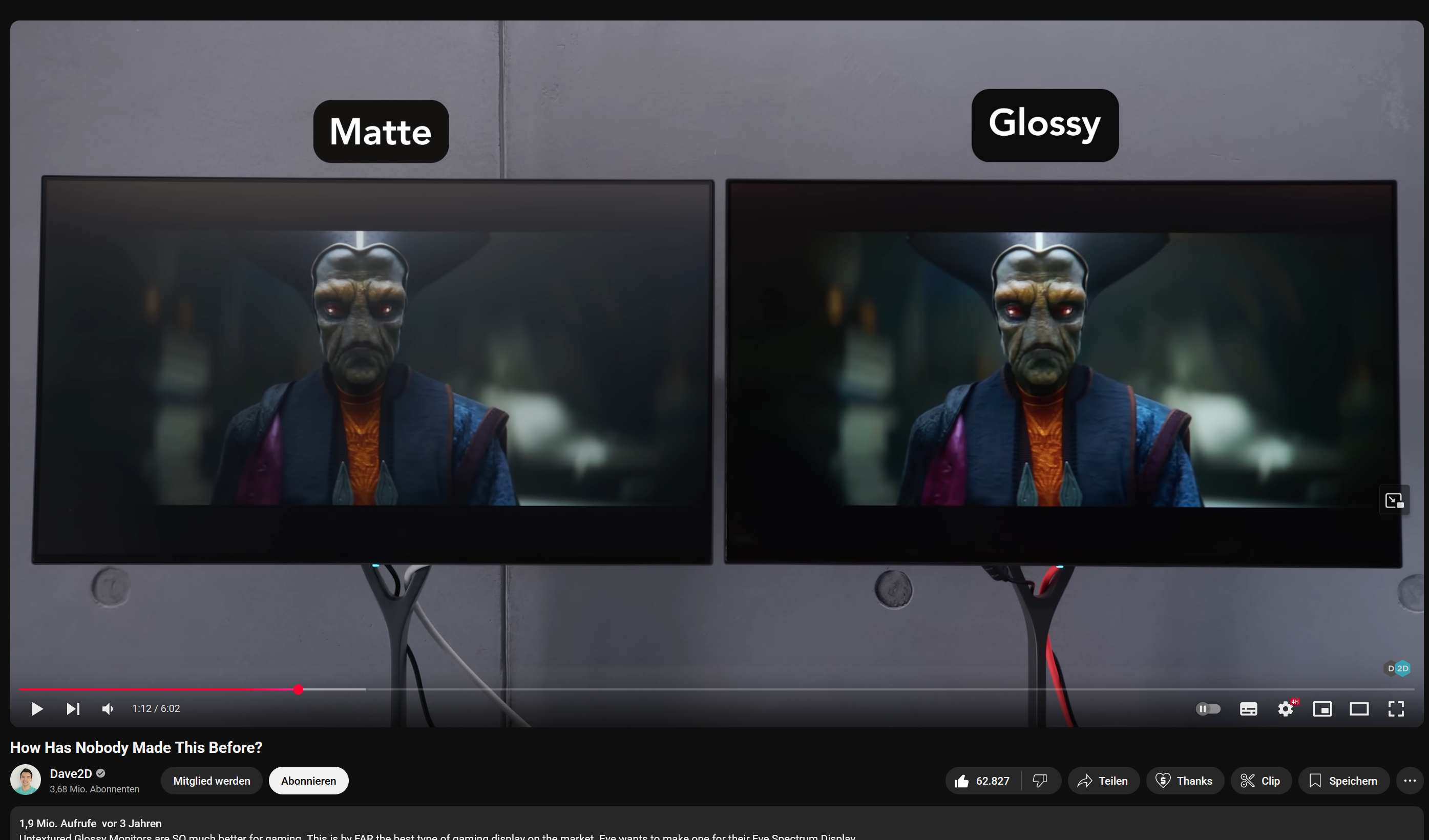

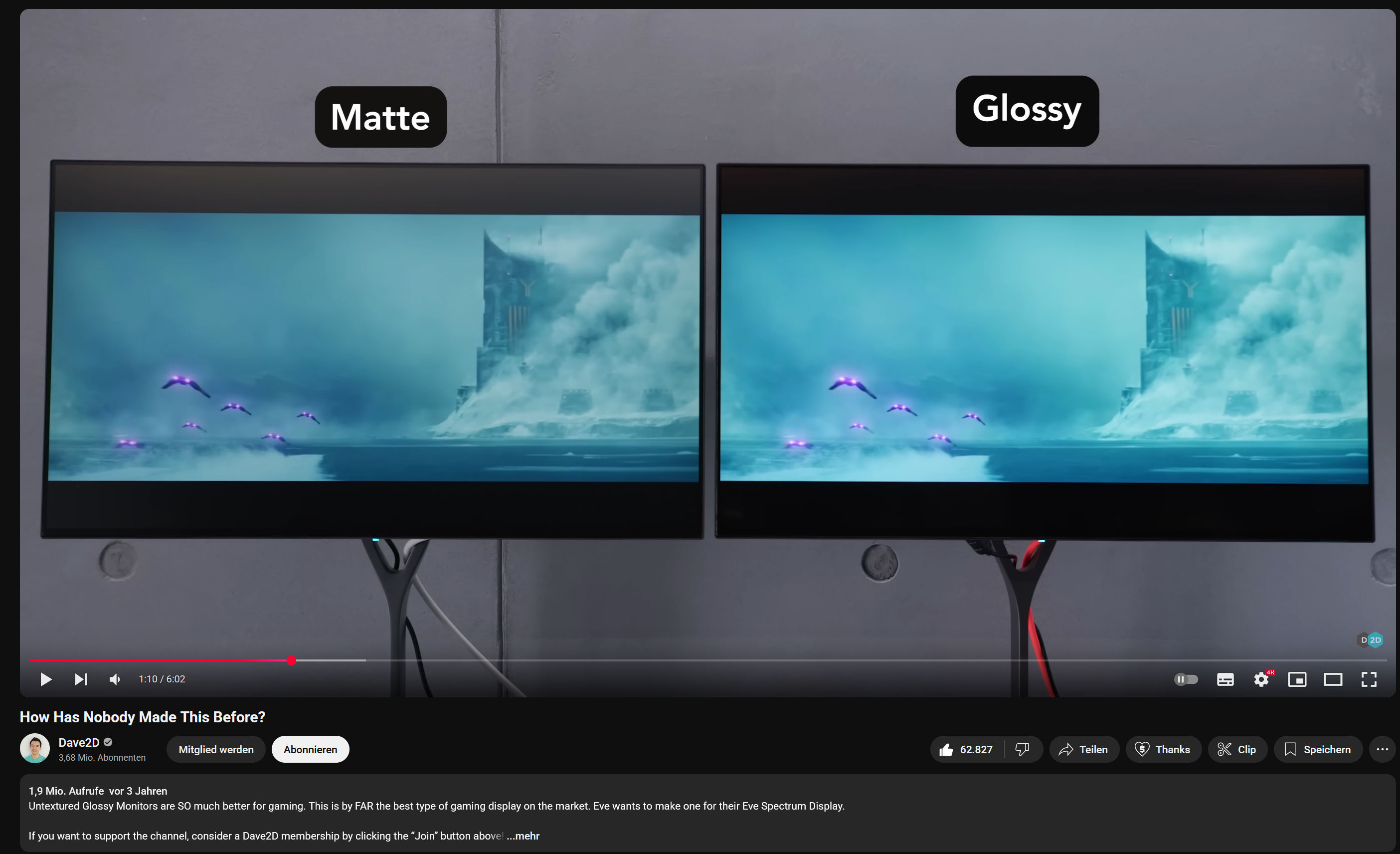

Puh ... also zu Glossy zu sagen das es "unnatürlich glänzende Farben" prodouziert ich weiss nich ob du da nich was durcheinander bringst
Beides IPS Geräte des selben Herstellers :
Natürlich gibt es spiegelungen bei Glossy
Aber
1 . man kann spiegelungen Minimieren in dem man das Gerät vernünftig im Zimmer aufstellt
2. ein helles Gerät kann Spiegelungen "überleuchten"
3. gibt es unterschiedliche Glossy Coatings genau wie es eben unterschiedliche Matte Coatings gibt

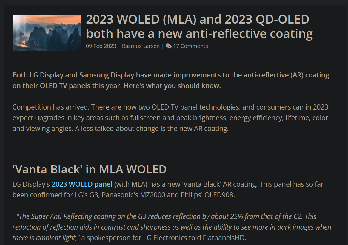

2025er LG G5 OLED ( Vanta Black Glossy ) -------- 2024er LG C4 OLED ( Glossy ohne Vanta Black )
4. sieht man Spiegelungen eher bei Dunklen Bildinhalten
beherzigt man alle punkte verhalten sich die Spiegelungen bei einem Glossy Gerät so wie die Motorhaube
bei einem Auto ... wen man im Auto sitzt und fährt und auf die Straße schaut sieht man die Motorhaube
nur sehr dezent ... schaut man aber direkt auf die Motorhaube sieht man sie deutlicher ... und genauso
isses mit den Spiegelungen sofern man alle punkte beherzigt
Und klar in einem sehr hellen Raum sieht man bei Dunkleren Bildinhalten natürlich super deutlich die
Spiegelungen aber in einem nur normal hellen Zimmer oder gar Medium beleuchteten Zimmer
( was ja zb Gamer Zimmer in der Regel immer nur sind ) sind Spiegelungen nur in ganz bestimmten
Bild Scenen ein "Problem" ... und in einem komplett abgedunkelten Zimmer sind Spiegelungen dann natürlich
garkein Thema mehr.
Wer also im Himmel zockt wo es 24/7 nur super hell is der sollte da logischerweise eher zu einem Matte
Gerät greifen
Wer aber eher eine Beleuchtung richtung normales Gamer Zimmer hat der kann auch zu Glossy greifen

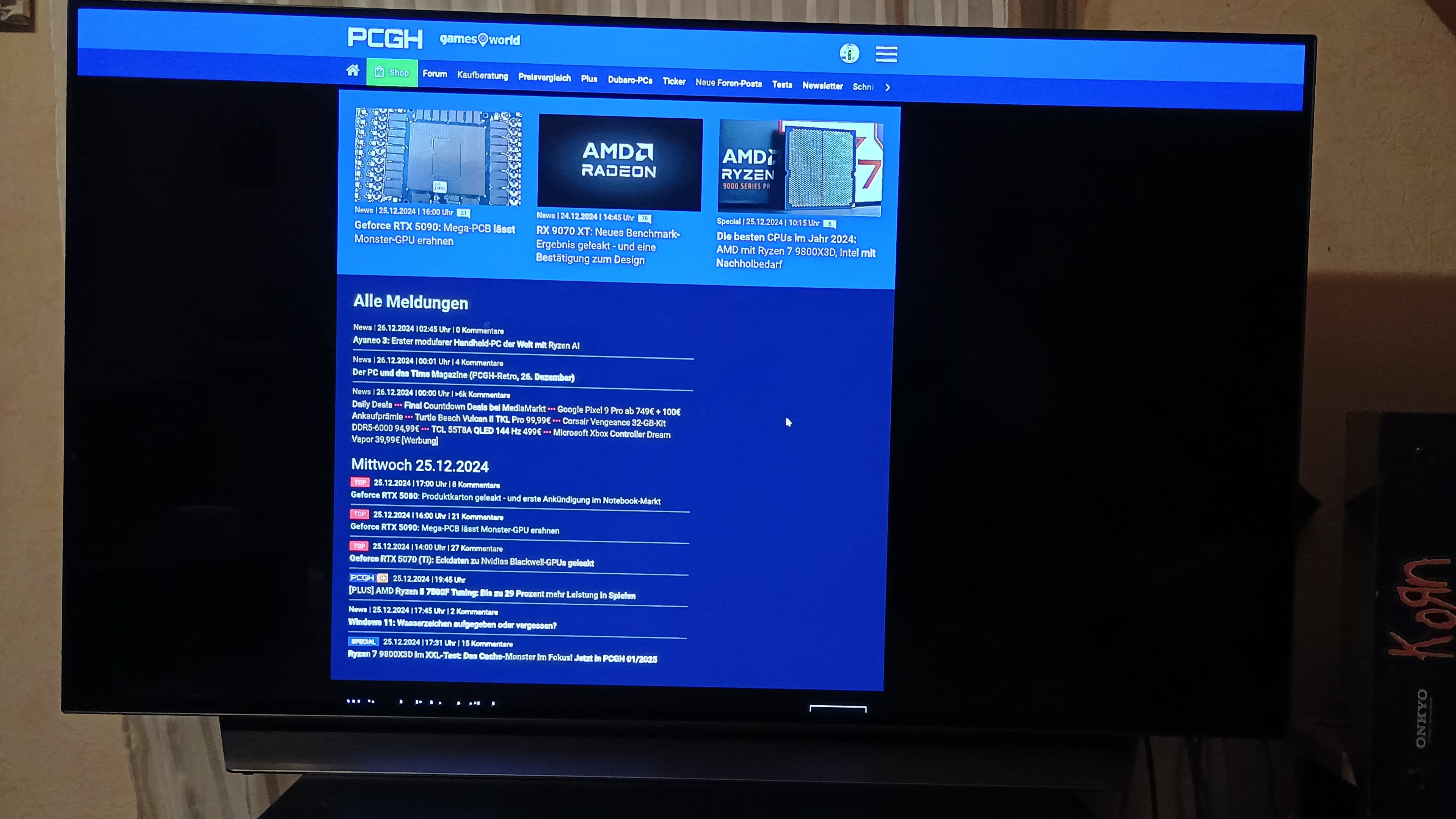

Sieht bei den Bildern unten dunkler aus als es tatzächlich is liegt an der Handy Camera die die Helligkeit angepasst hat merkt man auch daran das die Zimmerwände unterschiedlich hell erscheinen obwohl das Zimmerlicht immer gleich is da meine Handy Kamera die Helligkeit je nach Bildinhalt anpasst
Da sieht man zb leicht oben links meine Deckenlampe mit 2 Glühbirnen drinn spiegeln

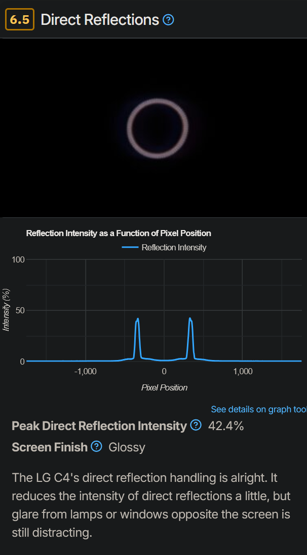

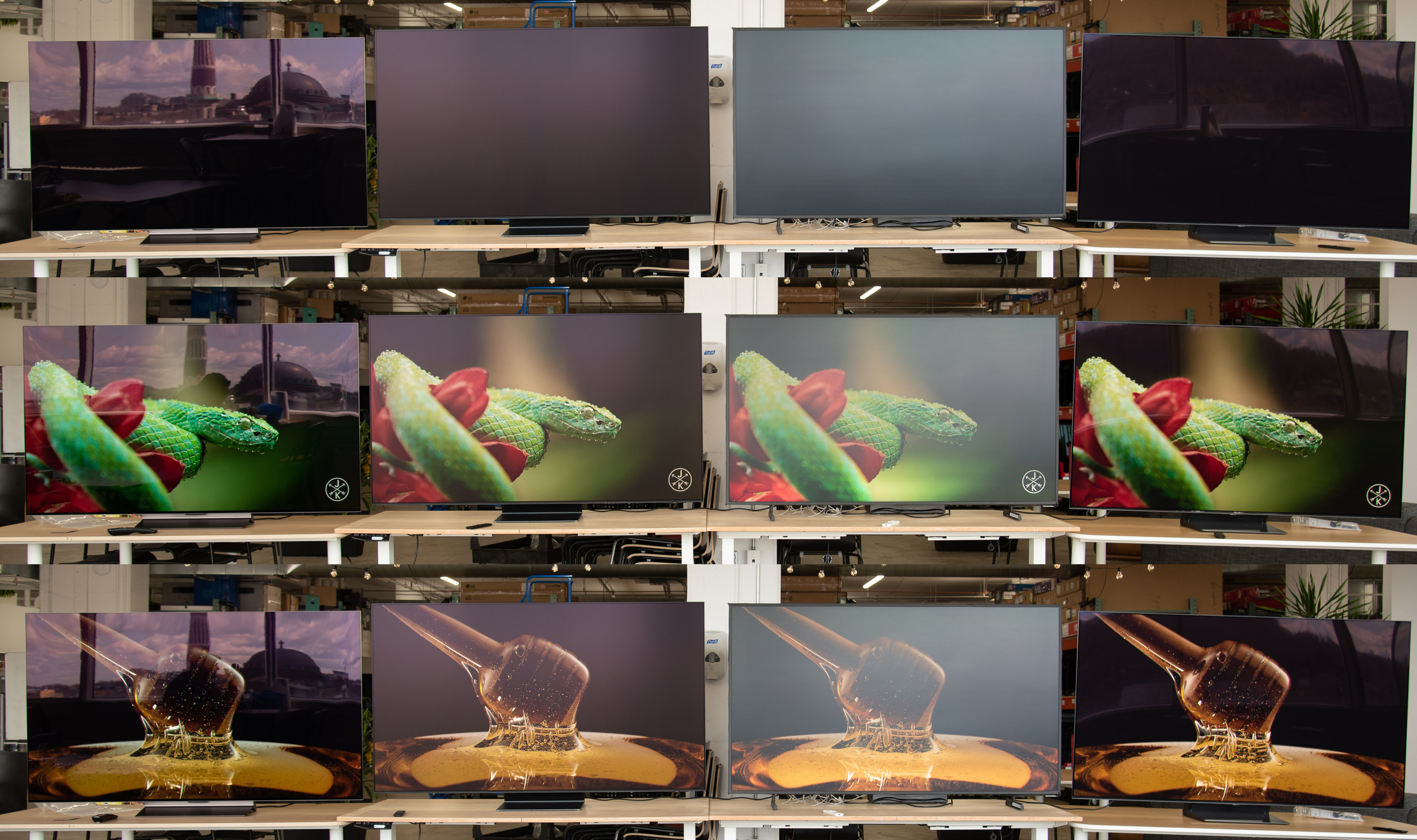

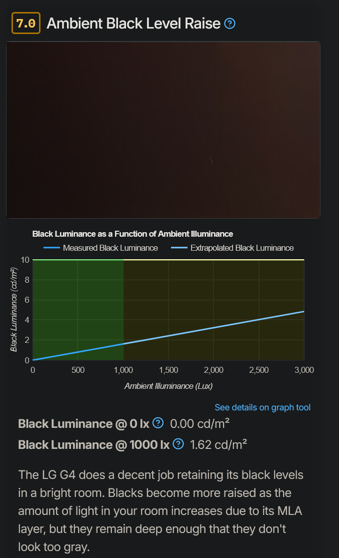

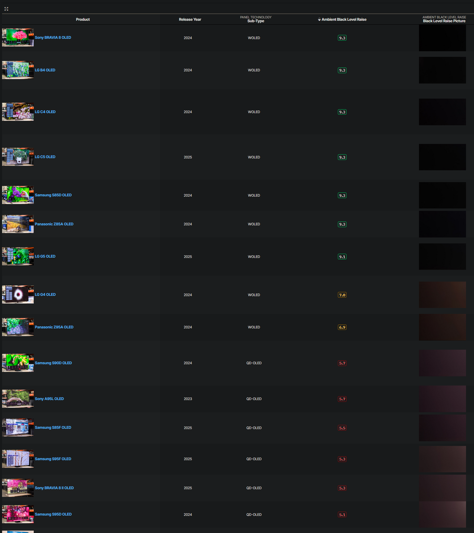

Du beziehst dich da aber nich auf OLED Allgemein sondern auf QD-OLED im Speziellen
Das liegt daran das QD-OLEDs kein Polarizer haben

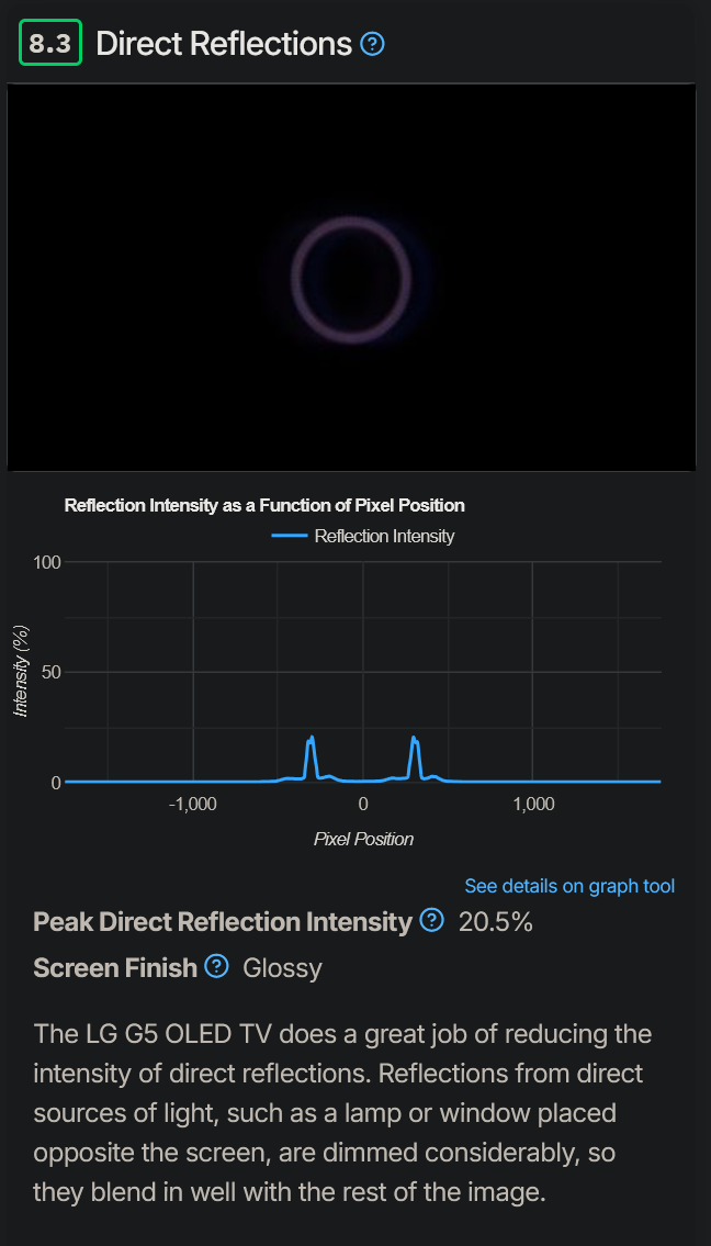

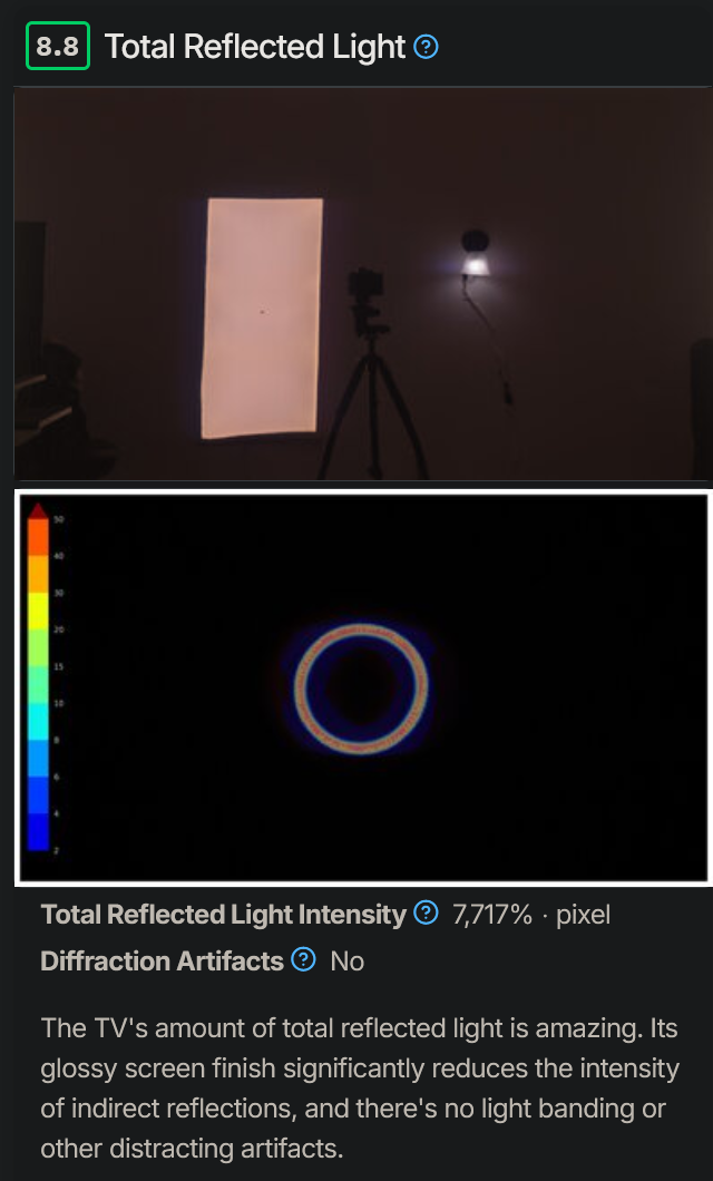

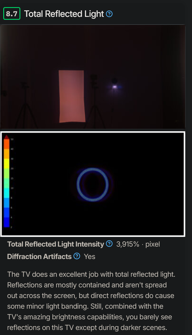

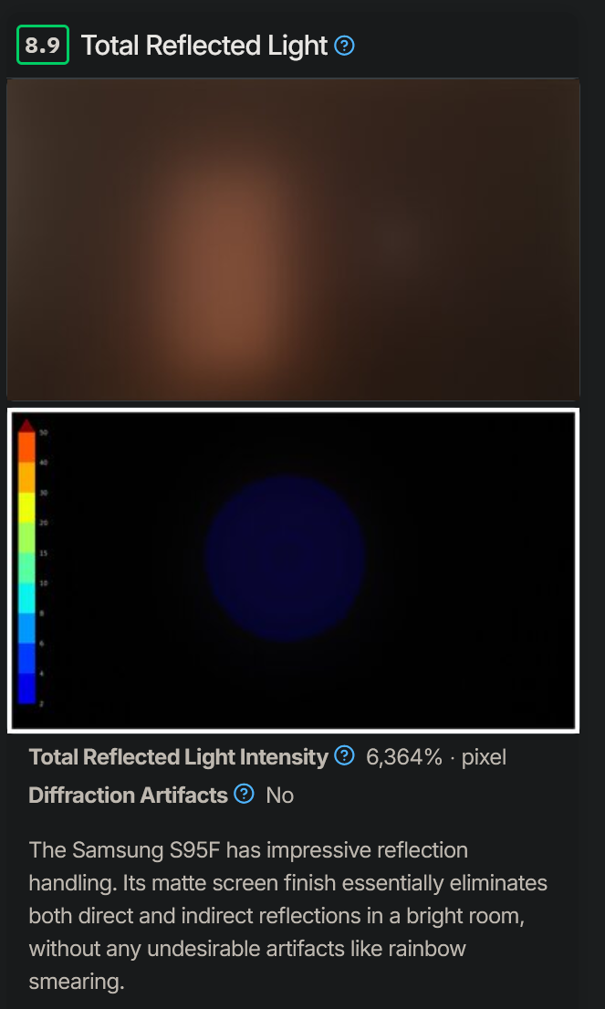

Aber auch OLEDs mit MLA ( Micro Lens Array ) weissen das auf aber nich so stark wie QD-OLEDs
Gen 3 OLEDs haben MLA ... Gen 4 nun nich mehr da Gen 4 statt auf MLA nun auf 4 Stack Tandem setzt
2025er LG G5 OLED mit 4 Stack Tandem Gen 4 : ( Glossy ) --------- 2024err G4 OLED mit Gen 3 MLA ( Glossy )

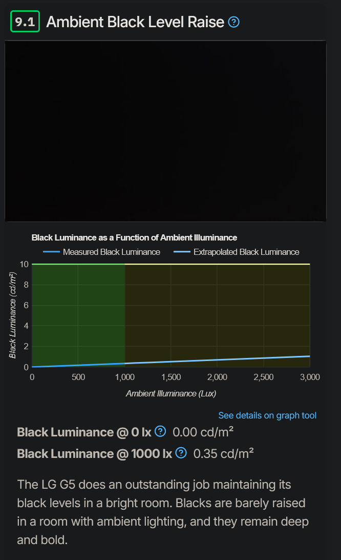

https://www.rtings.com/tv/reviews/lg/g5-oled
https://www.rtings.com/tv/reviews/lg/g4-oled
2025er Samsung S95F QD-OLED : ( Matte )
https://www.rtings.com/tv/reviews/samsung/s95f-oled
Glossy -------------------------- Matte ------------------------ Matte ------------------------ Glossy

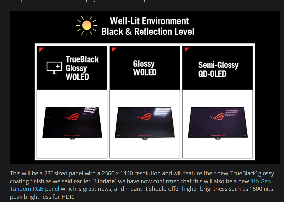

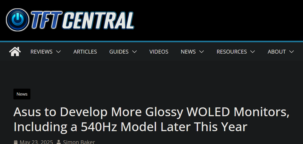

Es werden 2025 nun auch mehr Glossy OLED Monitore kommen .. TFTCentral und Monitors Unboxed haben da auch was in ihrem Video drüber erzählt das neben Asus wohl auch Gigabyte nun überlegt Glossy OLED Monitore anzubieten aber auch LG Electronics wird wohl ihren bringen
im Bereich QD-OLED Monitore sind ja alle Glossy ausser die von Samsung Electronics direkt was ja auch im TV Bereich der Fall is wo der 2025er Samsung S95F QD-OLED Matte is und der 2025er Sony Bravia 8 II QD-OLED mit dem gleichen 5 Stack Tandem Gen 4 QD-OLED Panel aber Glossy is

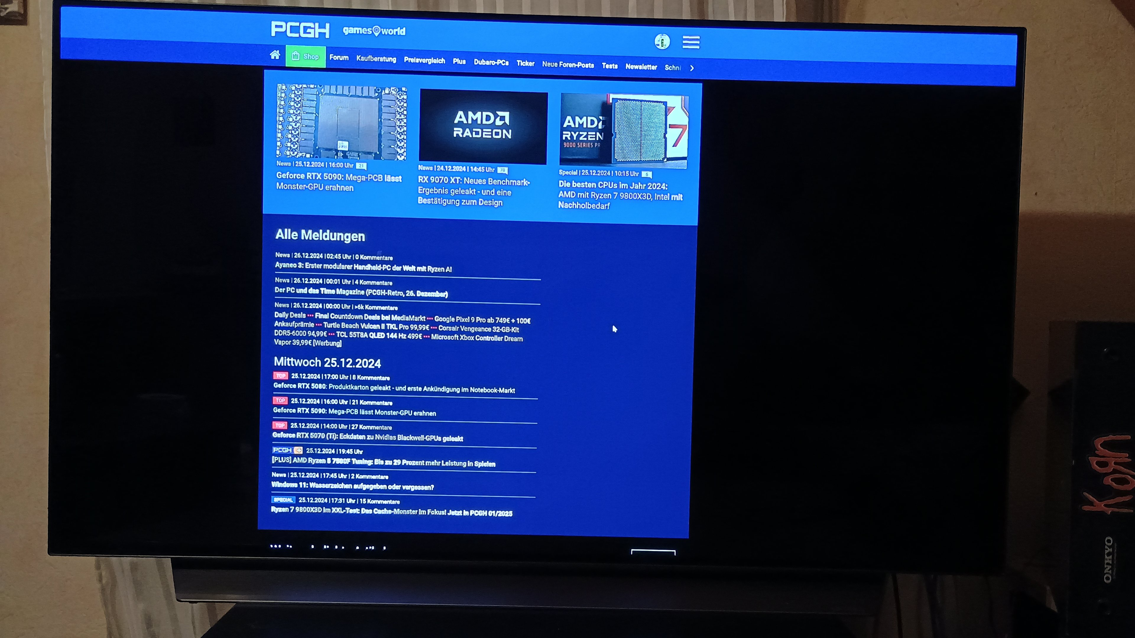

ReactivateMe347 schrieb:Sorry, ich sagte doch "indirekt" ?! Natürlich leuchtet die Lampe nicht auf den Bildschirm. Sie leuchtet in eine Ecke 3m neben den TV, reflektiert dort und an der Wand ggü dem TV erneut. Der TV spiegelt so stark, dass das völlig ausreicht - kann man auch als Qualitätsmerkmal auslegen, wie dunkel das schwarz ist. Wenn das Panel aber so "glossy" gestaltet ist, dann ist das eben nicht mehr schwarz, sondern ein Spiegel der Umgebung. Überraschender Weise sind die Wände nicht schwarz, sondern völlig ungewöhnlicher Weise weiß.

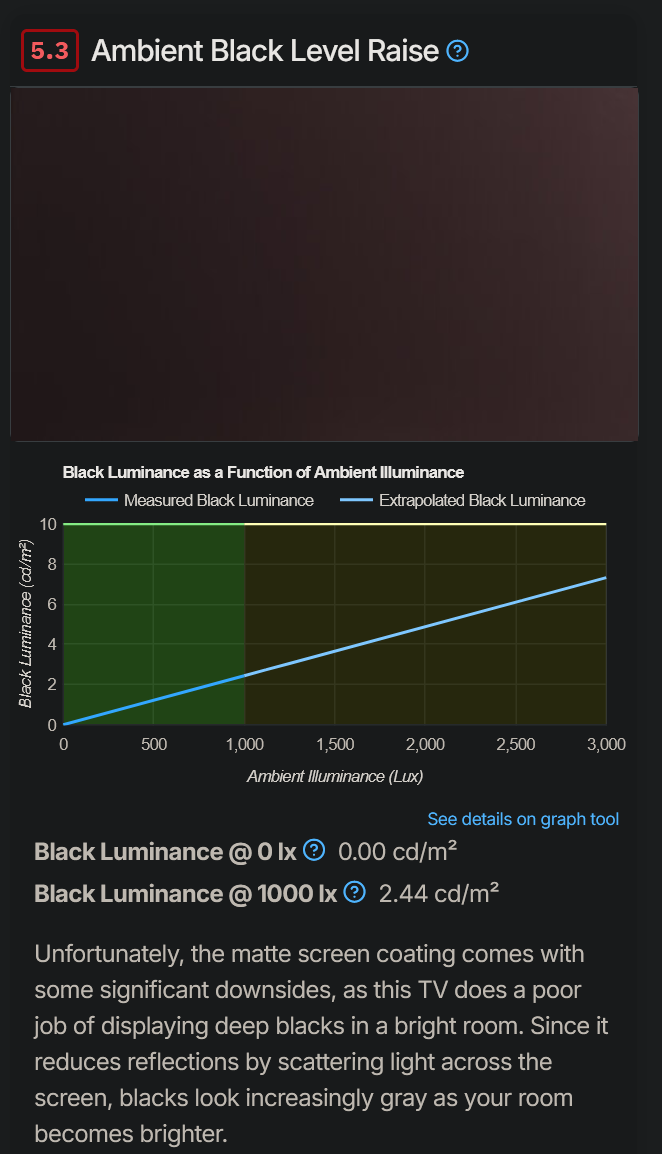

ReactivateMe347 schrieb:Oder anders formuliert: Das hochgelobte echte Schwarz von OLED ist kein dunkelgrau, wie bei QLED, sondern das, was halt gerade im Raum steht.
(klar kann es sein, dass ich bzgl. Reflektionen besonders empfindlich bin, aber da sind sie ganz klar)
YouTube
Ich bin damit einverstanden, dass YouTube-Embeds geladen werden. Dabei können personenbezogene Daten an YouTube übermittelt werden. Mehr dazu in der Datenschutzerklärung.

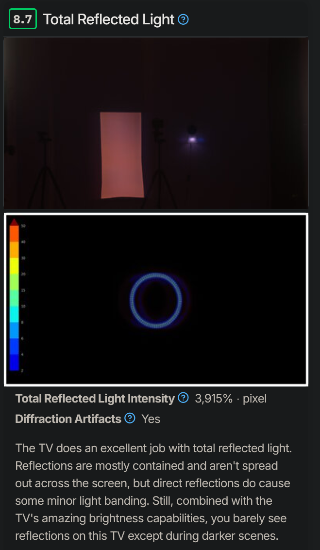

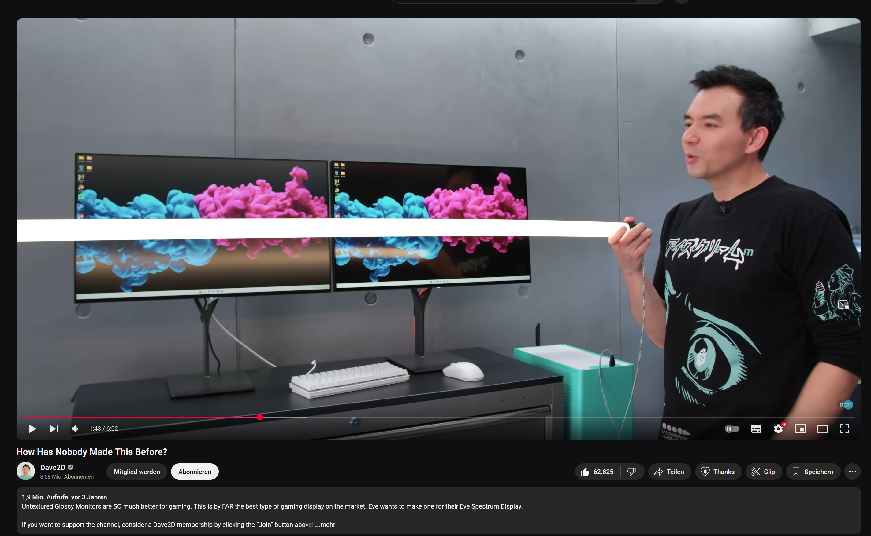

- Monitore sind keine TVs bzgl der normalen Größe beider, da hat die Fläche eine ganz andere Wirkung

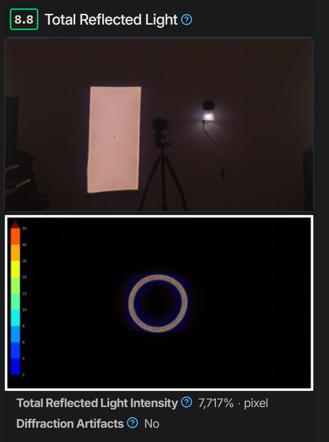

- Labortest bzgl Reflektion sind nicht als realistisch zu betrachten, da fehlt die komplette Raumhelligkeit druch Fenster. Reale Wohnzimmerbilder ohne Bunkeratmosphäre sind da deutlich aussagelräftiger

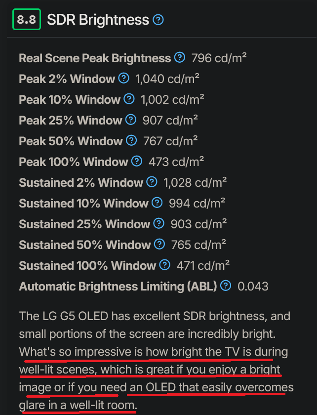

- Reflektionen kann man auch nicht einfach durch hohe Helligkeit kompensieren, auf dunklen Bildinhalten hat die TV Helligkeit Null Wirkung

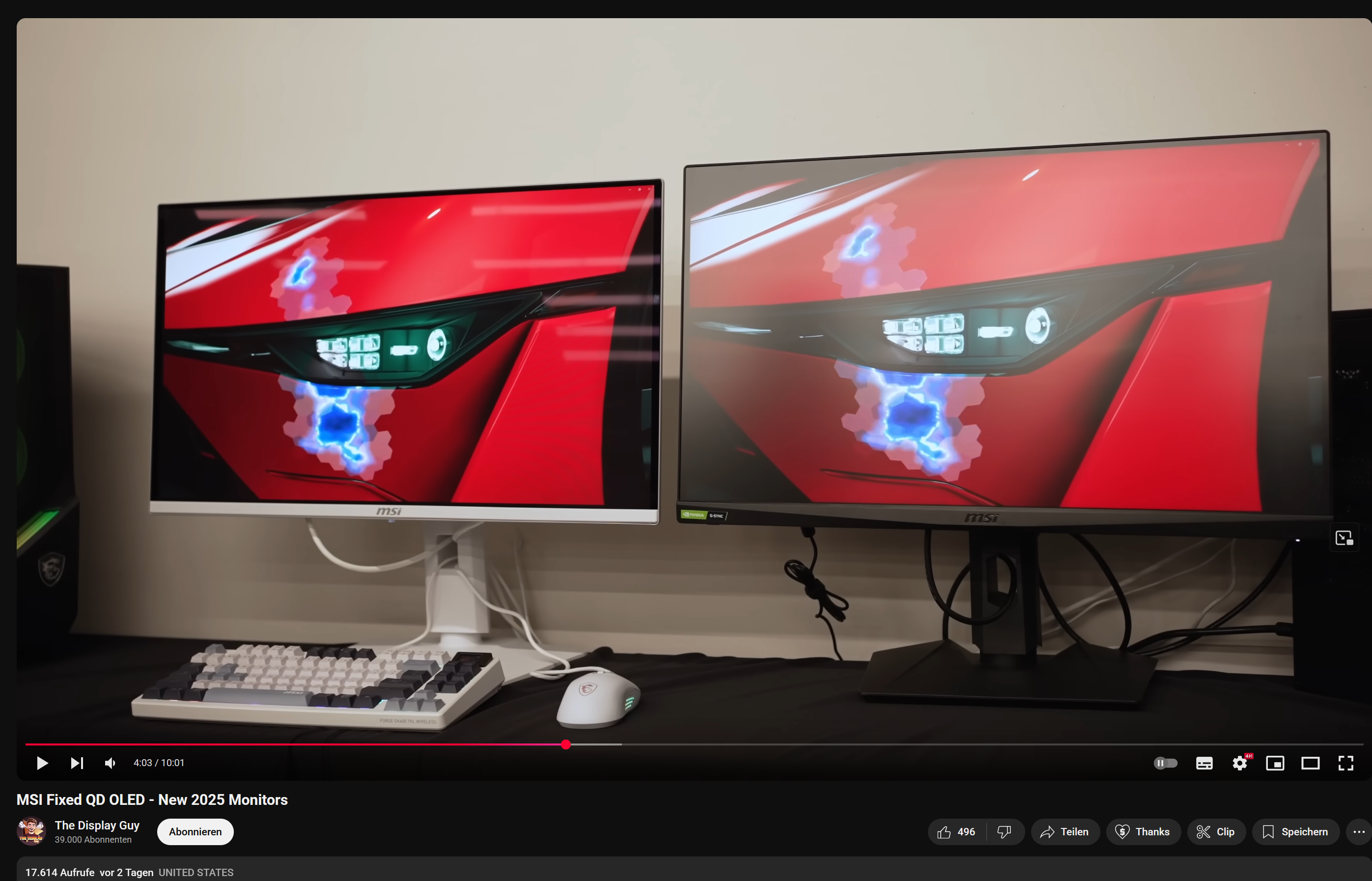

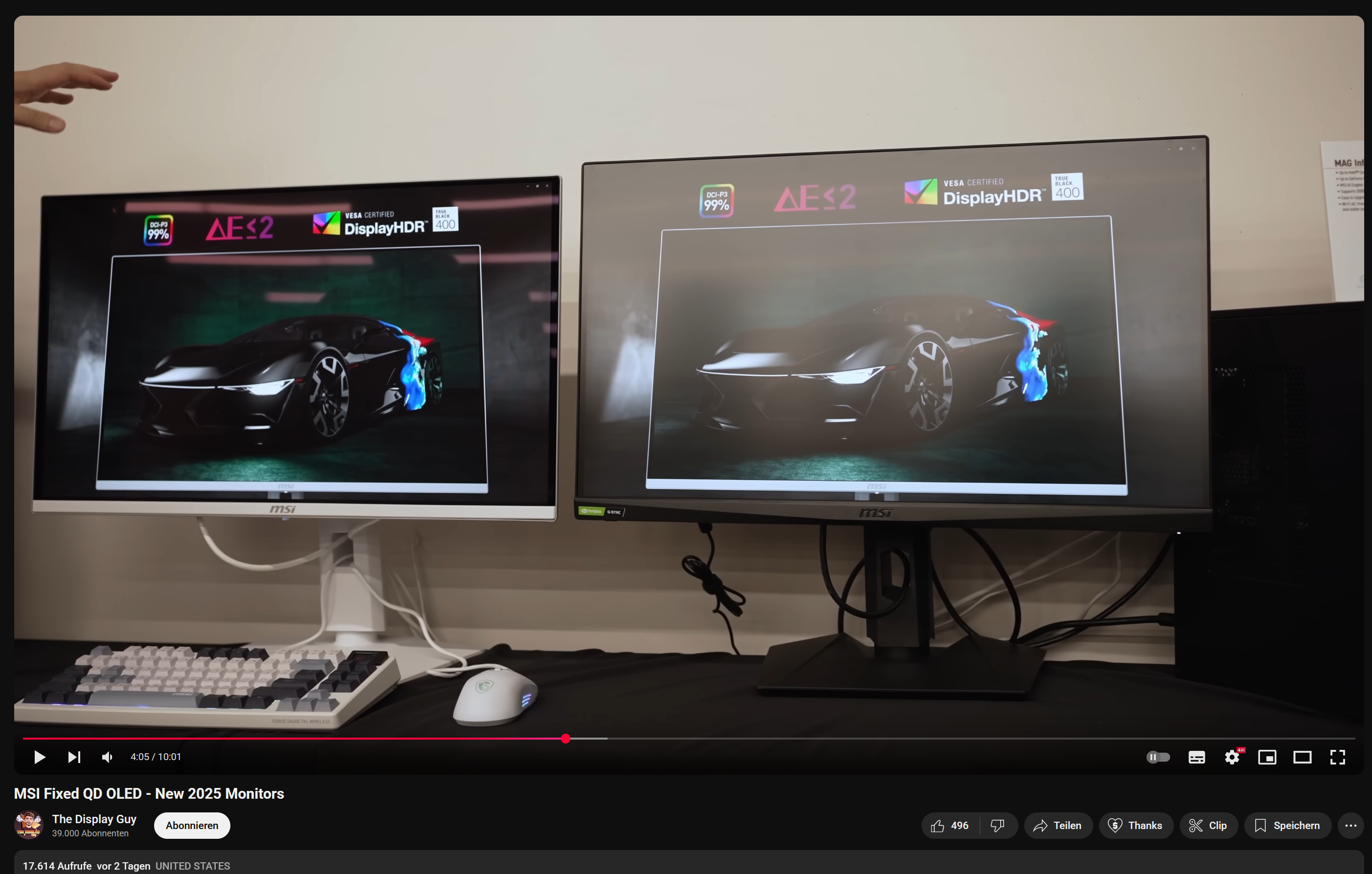

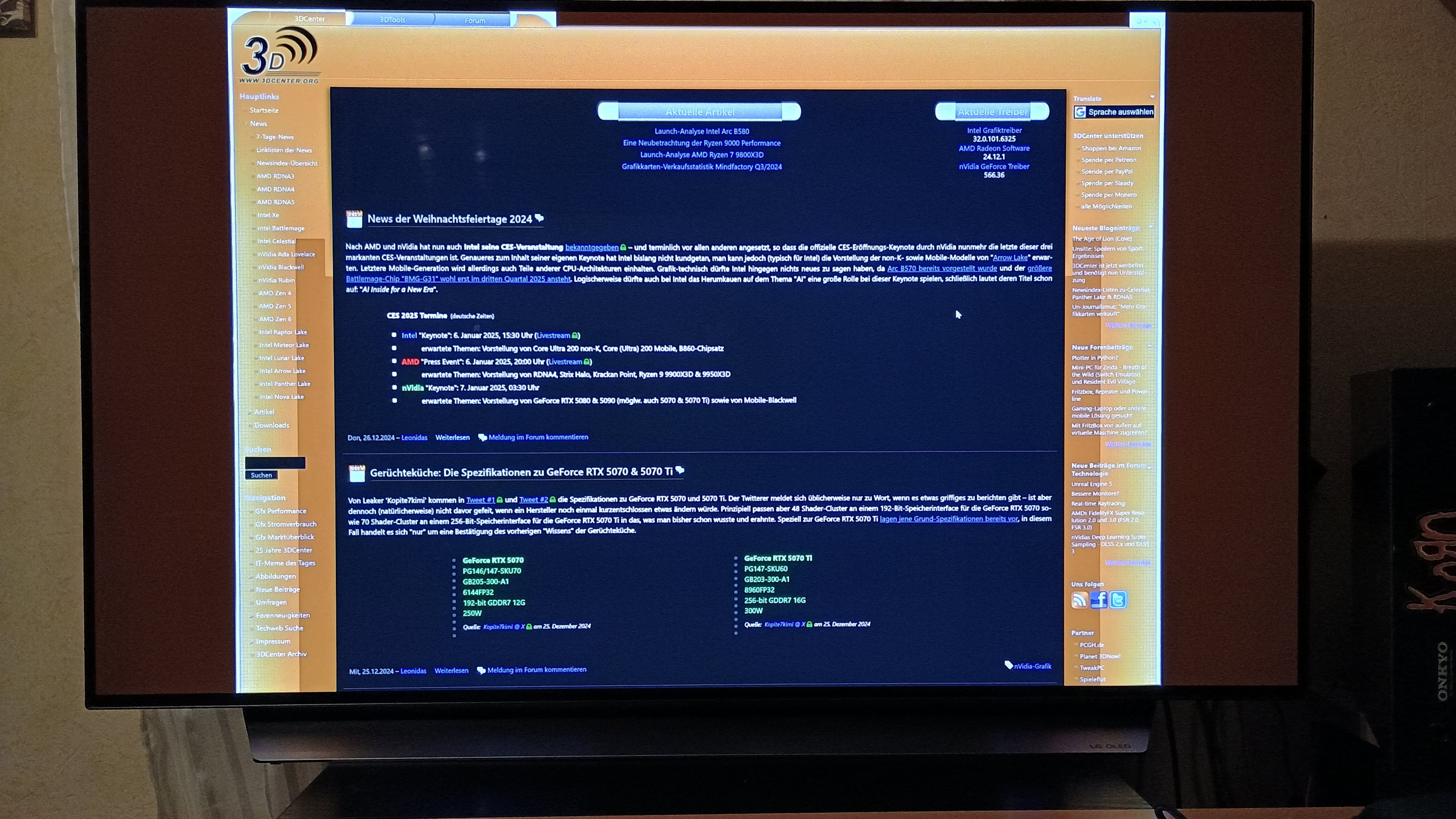

Auf das Matte Display fällt oben ein Licht, warum sonst wäre es so hell - auf das glossy offensichtlich nicht, weil auf dem Bild 0 Spiegelung ist. Sieht für mich nach nem getürkten pseudo-Vergleich aus (matt mit Lichteinfall, glossy ohne)Stagefire schrieb:

Matte High End Samsung S95F QD-OLED TV :
https://www.4kfilme.de/das-sind-die-preise-der-neuen-samsung-fernseher-und-soundbars-fuer-2025/
Die beiden stehen in direkter Konkurentz .. und die beiden haben nur 100 Euro zum Release getrennt is also
die selbe Preisklasse.

ReactivateMe347 schrieb:Auf das Matte Display fällt oben ein Licht, warum sonst wäre es so hell - auf das glossy offensichtlich nicht, weil auf dem Bild 0 Spiegelung ist. Sieht für mich nach nem getürkten pseudo-Vergleich aus (matt mit Lichteinfall, glossy ohne)
Ah typische verteidigungshaltung .. alles fake
Matte streut halt das einfallene Licht stark ... Glossy aber eben nicht.
Hab noch was für dich
Computex 2025 MSI Stand : ....... ( is sicher auch getürckt wa ?
Dazu nochmal die alten :
Aber klar glaubt ihr mal dass das alles fake is
ReactivateMe347 schrieb:Klar, man räumt das ganze Zimmer um. Am besten baut man sich gleich ein Haus mit einem passenden Zimmer, damit man glossy vernünftig nutzen kann?
Wer getürckt hier nun rum ?

Dat is noch n alter 2020er Gen 1 ohne Vanta Black Coating .. die G Serie hat Vanta Black und nun auch die C Serie aber unten der is noch n altes Gen 1 Panel mein Glossy 2020er LG 48" CX OLED TV
Sieht dunkler aus als es is erkennt man auch daran dass das Computerbase Forum dunkler dargestellt wird
meine Handy Kamera is nich sonderlich gut und passt da halt die Helligkeit zu stark an
( rechts den 2012er TN Ignorieren )
Glossy mit Vanta Black : ( LG G5 ) ---------------------------- Glossy ohne Vanta Black ( LG C4 )
https://www.rtings.com/tv/reviews/lg/c4-oled
https://www.flatpanelshd.com/news.php?subaction=showfull&id=1675941341
ReactivateMe347 schrieb:Es ist eben nicht im entferntesten nötig, dass es "sehr hell" wird. 4,5W LED, wie gesagt ...
Also erstmal ein Außenrollo einbauen oder Spezialgardinen, die das letzte bisschen Licht draußen lassen?!

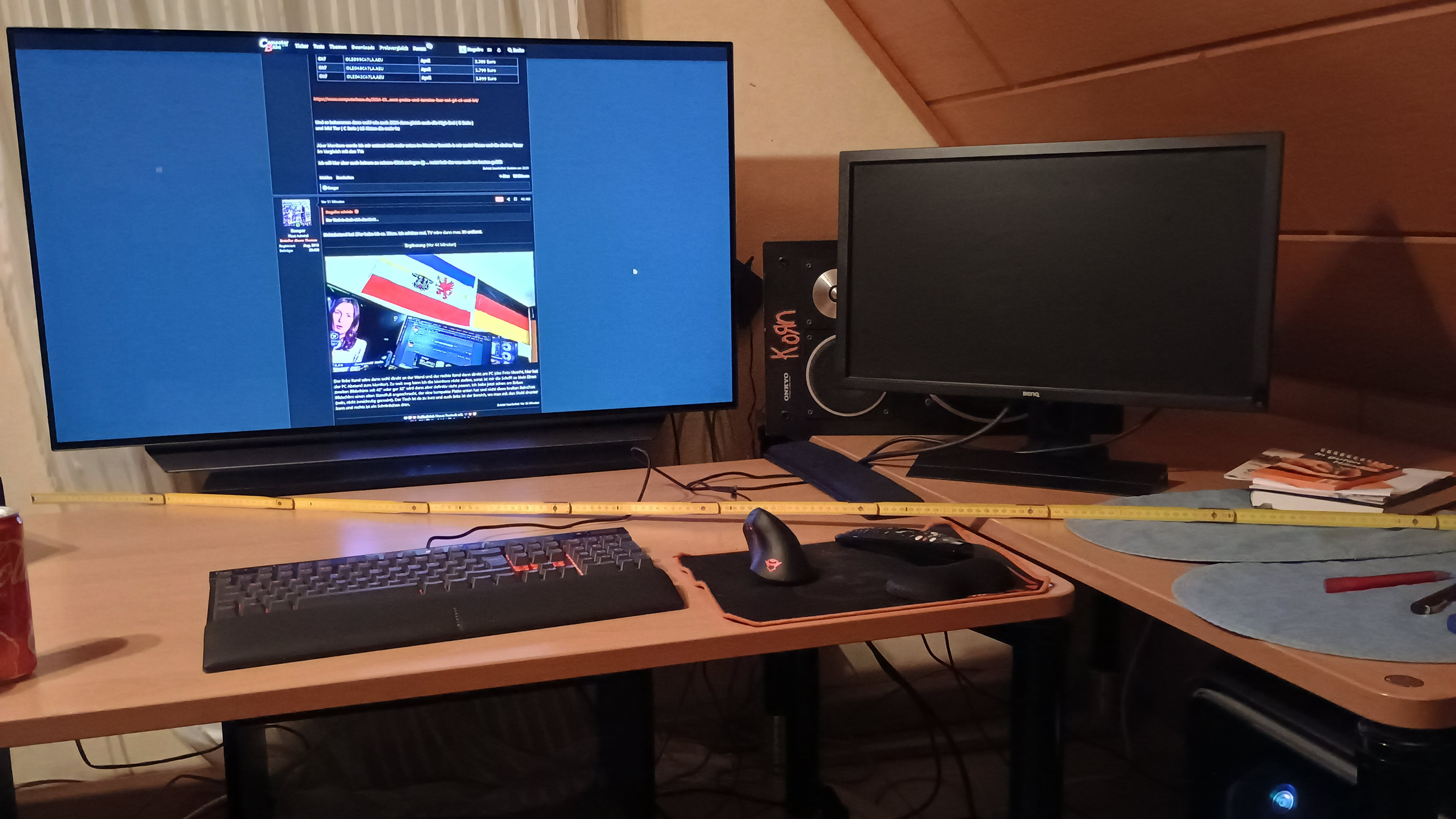

Is das bei mir da auf meinen Bildern meines Wohnzimmers ein Dark Room ???

Monitore :
TVS :
Glossy ---------------------------- Matte ---------------------- Matte ----------------------------- Glossy
Dann wird von euch behauptet man brauch bei Glossy Geräten eine Dunkel Kammer und ich zeig euch Bilder
einer hellen Messe ( Computex 2025 vom MSI Stand ) wo man Matte vs Glossy sieht
als auch von meinem hellen Wohnzimmer wo mein alter 2020er Glossy Gen 1 OLED steht
aber auch da wird rumgenölt ......Ihr dreht euch das alles immer schön zurecht

Auch steigt das interesse an Glossy Geräten auch im Monitor Bereich ... 2025 kommen nun auch
weitere Glossy OLED Monitore dazu neben den bisherigen Glossy QD-OLED Monitoren
https://tftcentral.co.uk/news/asus-...itors-including-a-540hz-model-later-this-year
.. also bedarf und interesse is da und das sollten die Matte Fans halt auch aktzeptieren das es da drausen nunmal auch Leute gibt die eben anders als sie denken und deren Meinung aktzeptieren ( was sie aber nich tun
siehe diesen Thread hier ) das es da drausen eben Leute gibt die Glossy mögen und feiern.

Und das, obwohl - nein weil - ich in den Folienregeln gelesen und bestätigt habe, dass Glossy der einzig wahre Religion ist. Erste Regel des Computerbase-TV-Unterforums? "Du sollst keinen nicht-glossy neben oder statt mir haben".
