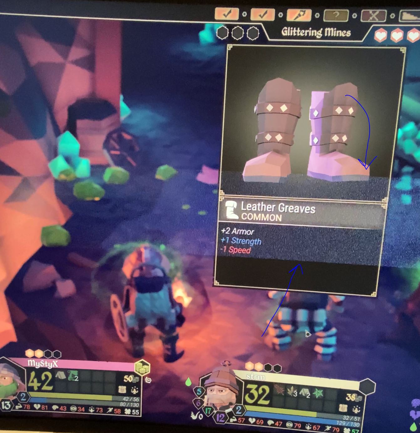

Hat jemand von euch schon mal so weiße transparente Streifen im Bild gehabt?
Die flackern kurz auf für einen Sekundenbruchteil und tauchen mal weiter oben, mal weiter untem quer im Bild auf. Wenn die Lautstärke im Menü des Monitors (nicht in Windows) aktiviert ist (also mehr als 0), dann ertönt bei genauem Hinhören ein kurzes "Klack" oder Massegeräusch(?), wie man das von Lautsprechern manchmal kennt.
Egal ob mit Adaptive Sync an/aus, passiert sowohl bei 120 als auch bei 144Hz.
Passiert aber auschließlich in Spielen (Vermintide 2, For the King, Halo CE), je nach Spiel häufiger (For the King - hier schon im Menü) oder seltener (Halo CE).
Custom OC/UV Kurve bei meiner 2080Ti habe ich schon rausgenommen, ebenso saubere Treiberdeinstallation mit Safe Mode und DDU.
Ich habe ihn auch ein paar mal auf Video eingefangen - das ist jetzt ein Screenshot aus einem der Videos.
Hier das Video:
https://1drv.ms/v/s!AnjQEe-335zjszdqv7uYg0Z-PULP?e=6a6VZK
Hier das Video:

Wenn es nicht von der GPU kommt, dann ist der wohl kaputt.
wüstenigel
- Dez. 2019
- 950
Mit HDMI tritt es interessanter weise nicht auf.
Gefühlt auch nur bei einem der beiden Display port Anschlüsse bei meiner GPU (das müsste ich aber noch länger testen)
Ich habe sowas aber noch nie gehabt zuvor...
