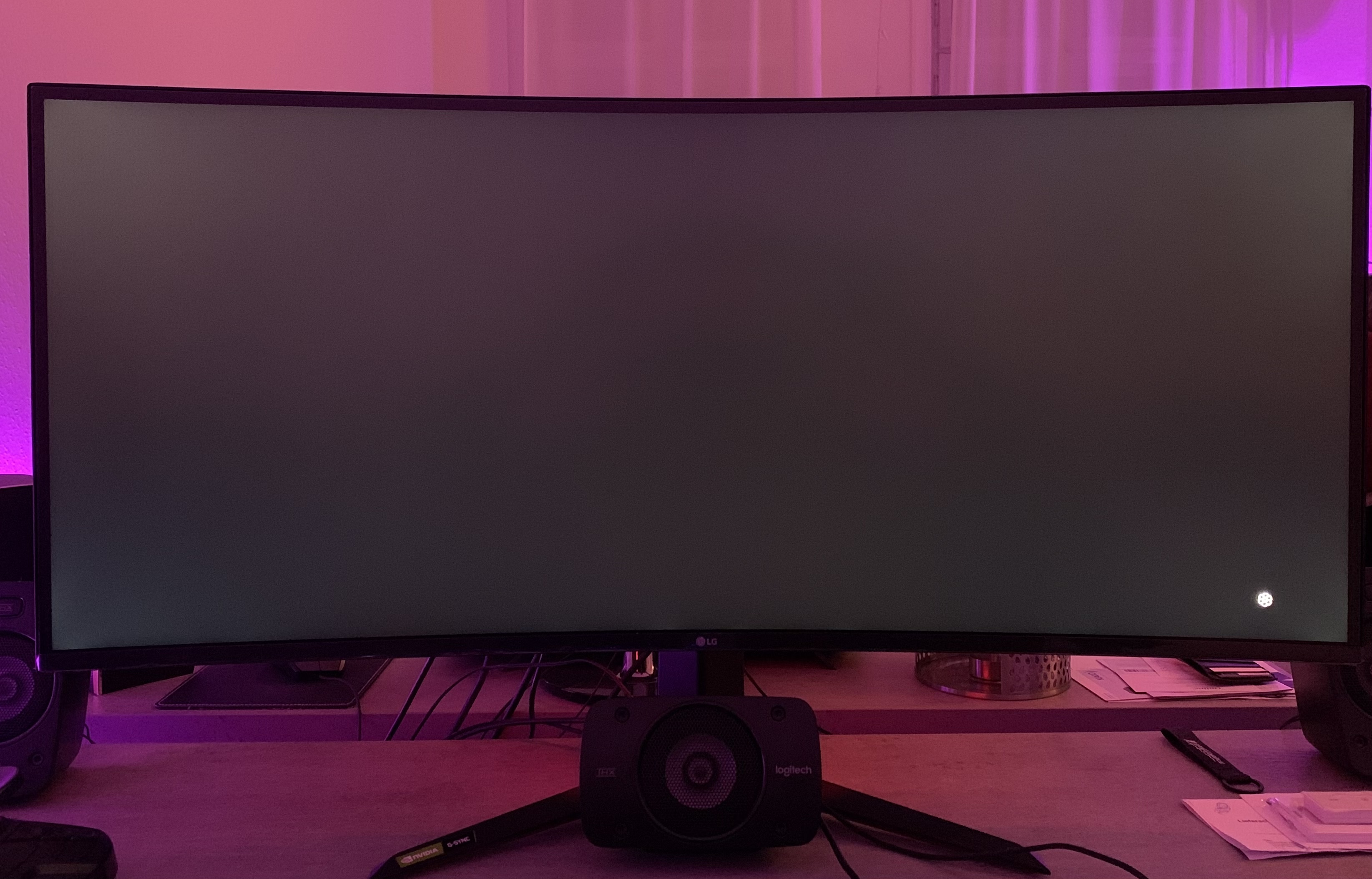

ich hatte das Glück einen der GN950 zu bekommen und bin noch etwas überwältigt von der Größe. Allerdings auch vom IPS Glow, ich weiß nicht ob meiner es besonders stark hat oder ob das so normal ist, das ist mein erster IPS Monitor, anbei ein Bild, aufgenommen mit einem iPhone XS, dunkler Raum.
ich schlage mich noch durch die Einstellungen, in meinem dunklen Raum finde ich eine Helligkeit von 15 schon als ausreichend, bekomme aber auch das empfohlene icc Profil nicht so richtig ans laufen und der Montior wird unter Windows mur als PnP-Monitor erkannt.
Pixelfehler habe ich keine gefunden, überlege aber, ihn wegen des IPS Glows zurückzuschicken, so richtig schwarz kann er gar nicht darstellen?!

@Kranor ich bin absolut kein Experte was das anbelangt aber Anhand deines Fotos würde ich schon behaupte das es recht stark ist. Sieht bei mir "gefühlt" nach weniger aus.
Für ein Vergleichsfoto müsste ich aber warten bis es drausen wieder dunkel ist, da gerade hinter mir ein Fenster steht, welches ich nicht 100% dunkel kriege, und es dann an der oberen linken Ecke starkes Glow suggeriert.
Mach mal deinen Raum dunkel und stelle die Kamera mit manueller Belichtung so ein, dass es 1:1 aussieht, wie das, was dein Auge sieht.
Weil das Bild sieht schon sehr drastisch aus, glaube nicht, dass es in Echt auch so schlimm ist.
Reaktionen: harrysun und BloodReaver87
Ihr macht eigentlich immer die klassischen Fehler
Das was man da sieht ist grösstenteils normaler IPS Glow und dann kommt eine falsche Belichtungsstärke des Bildes dazu.
Man müsste das mal als Realbild sehen, ist aber nicht so einfach zu erstellen
Reaktionen: Zockmock und BloodReaver87
Leider habe ich keine andere Möglichkeit außer dem Handy, bekommt man das mit dem iPhone irgendwie hin?
Es sind Aufhellungen, die sich je nach Blickwinkel verändern.

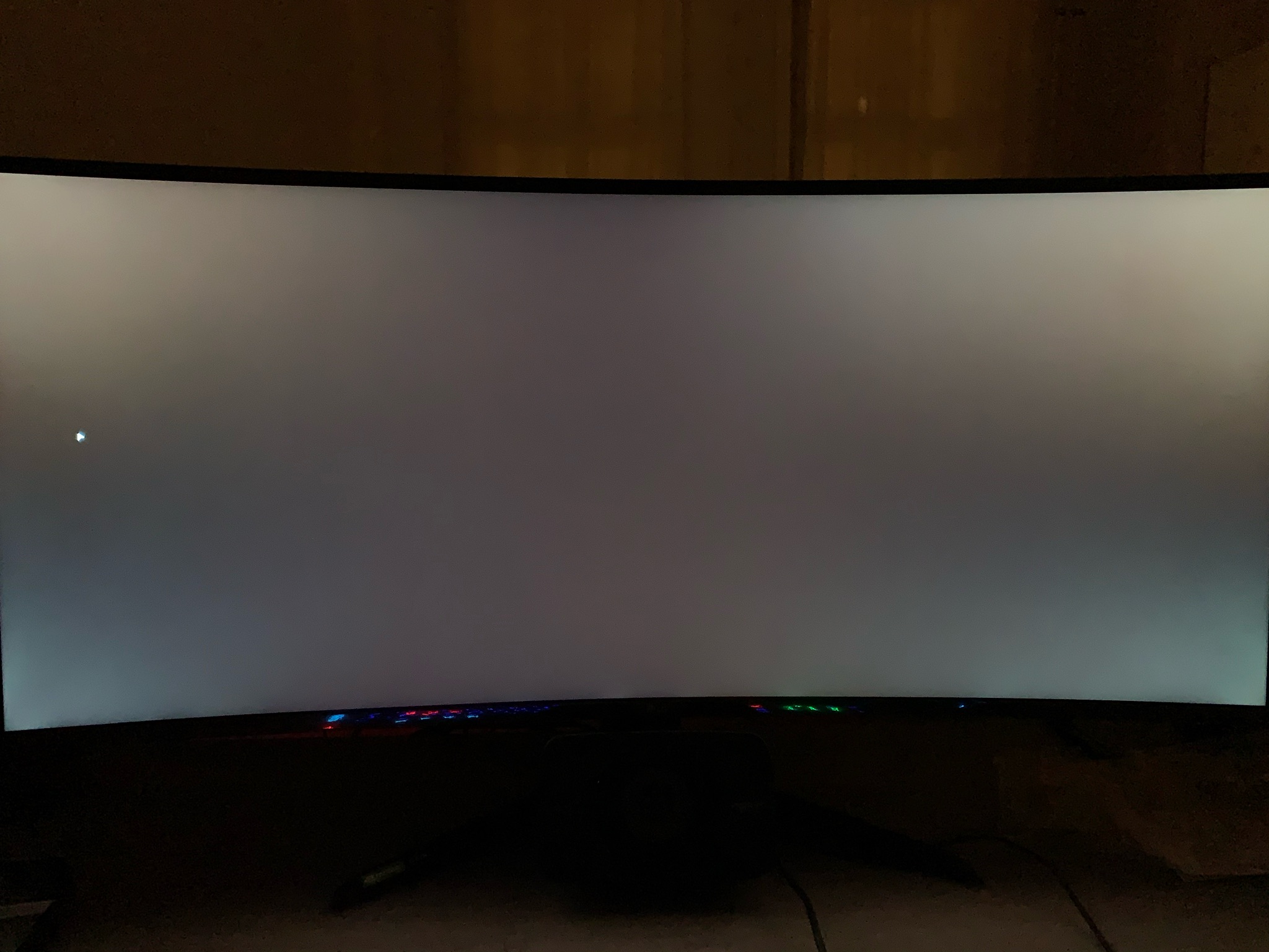

hier mal ein weiterer Versuch, so sieht es ansich aus
Du kannst im iPhone Belichtung etc. einstellen

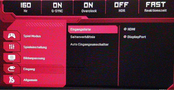

Bummelhummel schrieb:
@Caramelito:
Als erste Fehlerquelle fällt mir spontan nur die Eingangswahl im OSD-Menu des Monitors ein:
Umgestellt zw. HDMI/DP habe ich schon, danke für die "DAU"-Antwort wie im IT Support :D <3
