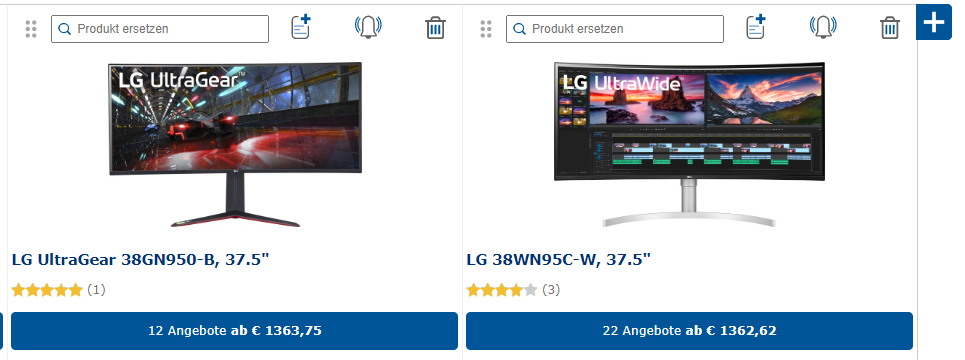

Yup seh ich auch so, hab den GN95 halt für den selben Preis bestellt wie der WN95 gerade verfügbar ist.

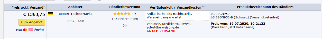

@Saeris Solange die Monitore nicht vorrätig sind, sind die Preise nicht ernst zu nehmen. Hatte auch den 38GN950-B "günstig" bestellt als er "vorrätig" war, und plötzlich ist er nicht mehr lieferbar gewesen... Jetzt ist der Preis wieder "normal hoch". War übrigens bei computeruniverse.net
@harrysun Jetzt brich mir das Herz nicht so 😂 Werde es mal abwarten was expert am Ende dazu sagt. Aber der WN95 scheint auch überall ausverkauft. Lieferengpässe sind echt das letzte 🙄
Klar, wenn beide Modelle das gleiche kosten (bzw. letzterer günstiger ist als jetzt), würde ich persönlich auch lieber den 38GN950-B mit 160 statt 144 Hz nehmen, weil mir auch das schwarze Design und der Standfuß besser gefällt und ich nicht auf den Zusatzanschluss, sowie Bild in/ neben Bild angewiesen bin bzw. nichts damit anzufangen weiß. :)

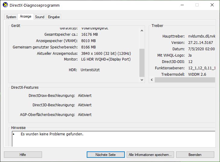

Habe jetzt noch RDR2 und Metro Exodus getestet, funktionieren beide mit HDR und gsync.

BF 5 habe ich jetzt mehrmals gestartet, bisher wurde immer automatisch HDR aktiviert auch wenn es in Windows nicht aktiviert ist. Muss schon sagen da ist EA?/DICE echt vorbildlich mit der HDR Option samt Slider. Mir geht das jetzt schon extrem auf die Nerven in Windows HDR aktivieren zu müssen damit in Spiel überhaupt die Option HDR sichtbar wird (Gears Tactics und Metro Exodus bspw.) . Vollkommen inkonsistent.

Ich hatte HDR in Windows 10 auch nicht aktiviert, Battlefield V, wie auch The Division 2, haben es trotzdem erkannt und korrekt angewendet (im Gegensatz zum iiyama-Monitor, bei dem erst einmal alles "grau" wurde und nur wild flackerte, bis man das Spiel neugestartet hat). Als es dann beim nächsten Start nicht mehr lief, habe ich es in Windows aktiviert und im Spiel noch einmal umgestellt und neugestartet, aber es blieb aus. Ich schaue spätestens morgen noch einmal. Eigentlich muss das weiterhin funktionieren, außer irgendeine andere Einstellung hindert das Spiel dran.
Ich finde du hast außergewöhnlich viele Probleme mit dem Monitor......HDR in Spielen wird bei mir immer automatisch aktiviert und da flackert auch nichts oder sonstiges. Nur in Windows muss man es manuell ansteuern, aber da habe ich es in der Regel aus.

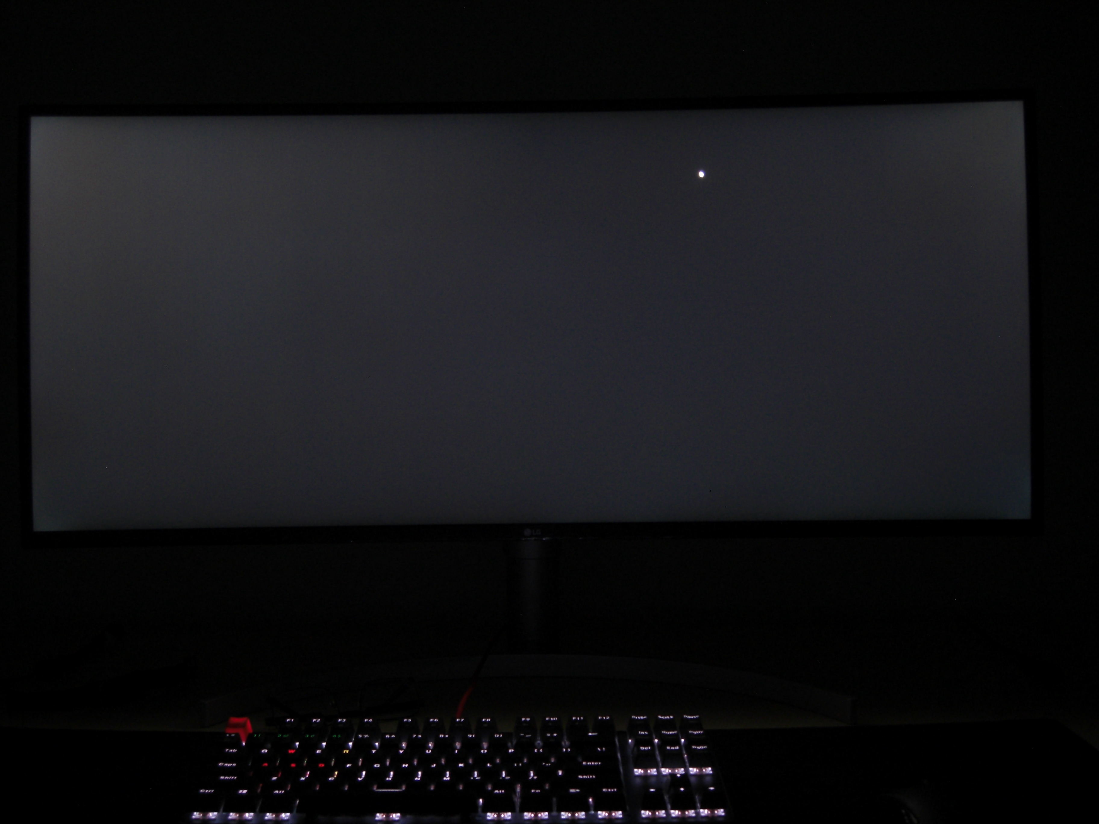

Kannst du vielleicht auch einmal ein Foto mit einer anderen Kamera machen? Mir kommt es so vor, als würde deine Webcam das Bild "schönen" beziehungsweise "glätten", weil es wirklich extrem sauber rüberkommt, wenn man sich in der Bildbearbeitung die Kurven anschaut und an den Reglern spielt. Womit ich jetzt nicht abstreiten will, dass dein Monitor tatsächlich so gut aussieht. Ein schlechtes Los hast du wohl definitiv nicht gezogen. :)
@Nekkepenn Auf deinem Foto ist leider eine zu starke Reflektion drauf, aber es sieht so aus, wie auch bei Gr33nHulk, dass die dunkelste Ecke oben links ist und der Rand oben und unten zur Mitte hin relativ verschont bleibt.

@Serk
Du scheinst mit dem Monitor nicht glücklich zu sein. Das kann ich nachvollziehen, wenn ich dich richtig verstanden habe hast du am Rand einen sichbaren Farbverlauf. Kannst du uns das nicht mit einer Aufnahme visualisieren?
Gr33nHulk, harrysun und ich haben das anscheinend nicht, harrysun hat taugliches Fotomaterial und Equipment. Warum gibst du den Monitor nicht einfach zurück oder tauscht ihn um anstatt dich weiter zu quälen ? Vielleicht sogar mal den LG Support deswegen anschreiben?
Leider habe ich nur eine billige Handycam und Schnappschußkamera, aber ich habe mal versucht die Ausleuchtung einzufangen. Mir machte vorher das was ich über IPS mit Glow und Pissecken gelesen habe richtig Angst und Bange. Bin mit dem Monitor voll und ganz zufrieden trotz der Gewissheit das es keinen absolut perfekten gibt und meiner das auch nicht ist.

@Nekkepenn Danke. Das ist doch eine hervorragende und verwertbare Aufnahme. :)
Sowohl auf deiner als auch auf der Aufnahme von harrysun sieht man die Abschattungen (selbst ohne sie erst in die Bildbearbeitung laden zu müssen). Auch die etwas größere ründliche Abschattung fast genau mittig oben ist zu erkennen. Nur bei Gr33nHulk sieht es insgesamt viel besser aus, mutmaßlich, weil er die extrem hohe Helligkeit von "90" gewählt hat und die Webcam es vermutlich durch einen Algorithmus glättet, deswegen habe ich nach einer anderen Kamera gefragt und was auch nicht verkehrt wäre, wäre eine wesentlich niedrigere Helligkeitseinstellung.
