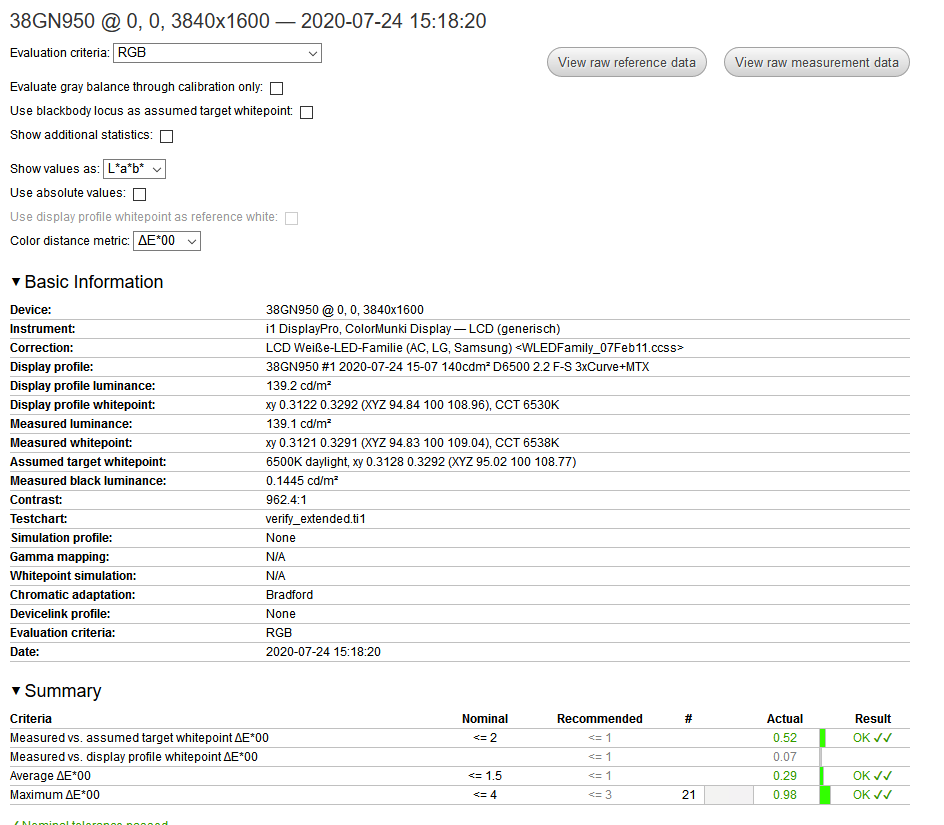

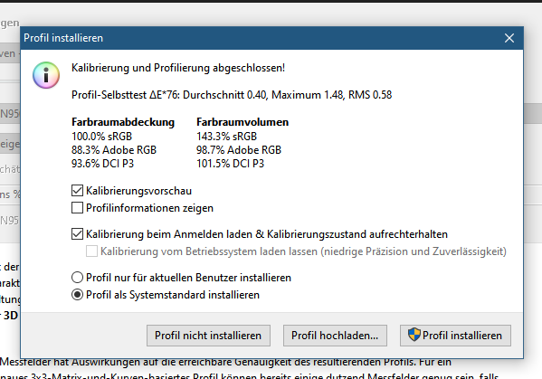

Im Prinzip brauchts keine Kalibrierung, ich habs aber dennoch gemacht für Spieler Profil 1
Alle anderen Spielprofile muss man nicht kalibrieren, weil brauche ich nicht
Auch eine Kalibrierung für HDR ist nutzlos, weil dies eben auch automatisch eingestellt wird und die Farben aus gutem Grund überzeichnet werden.
Leider hat die Kalibrierung aber nur minimal was gebracht bei der Weissuniformität - bisher der einzige wirklich Schwachpunkt.
Fällt natürlich beim Spielen nicht auf - der Dell 3418 war viel schlimmer :-)

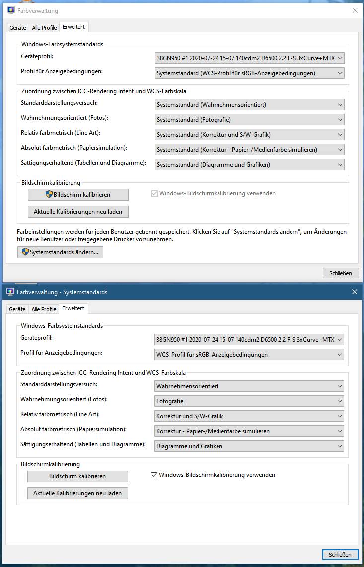

Hinweis:
Für alle die keinen Profil Loader haben und ein icm Profil bei sich installieren, müssen im WindowsStandard das Häkchen bei Bildschirm Kalibrierung setzen, damit das Profil beim Start geladen wird.
Selbstverständlich dann auch die RGB Einstellung am Monitor einstellen, da ja das ICM Profil lediglich Gamma und Grauwerte speichert

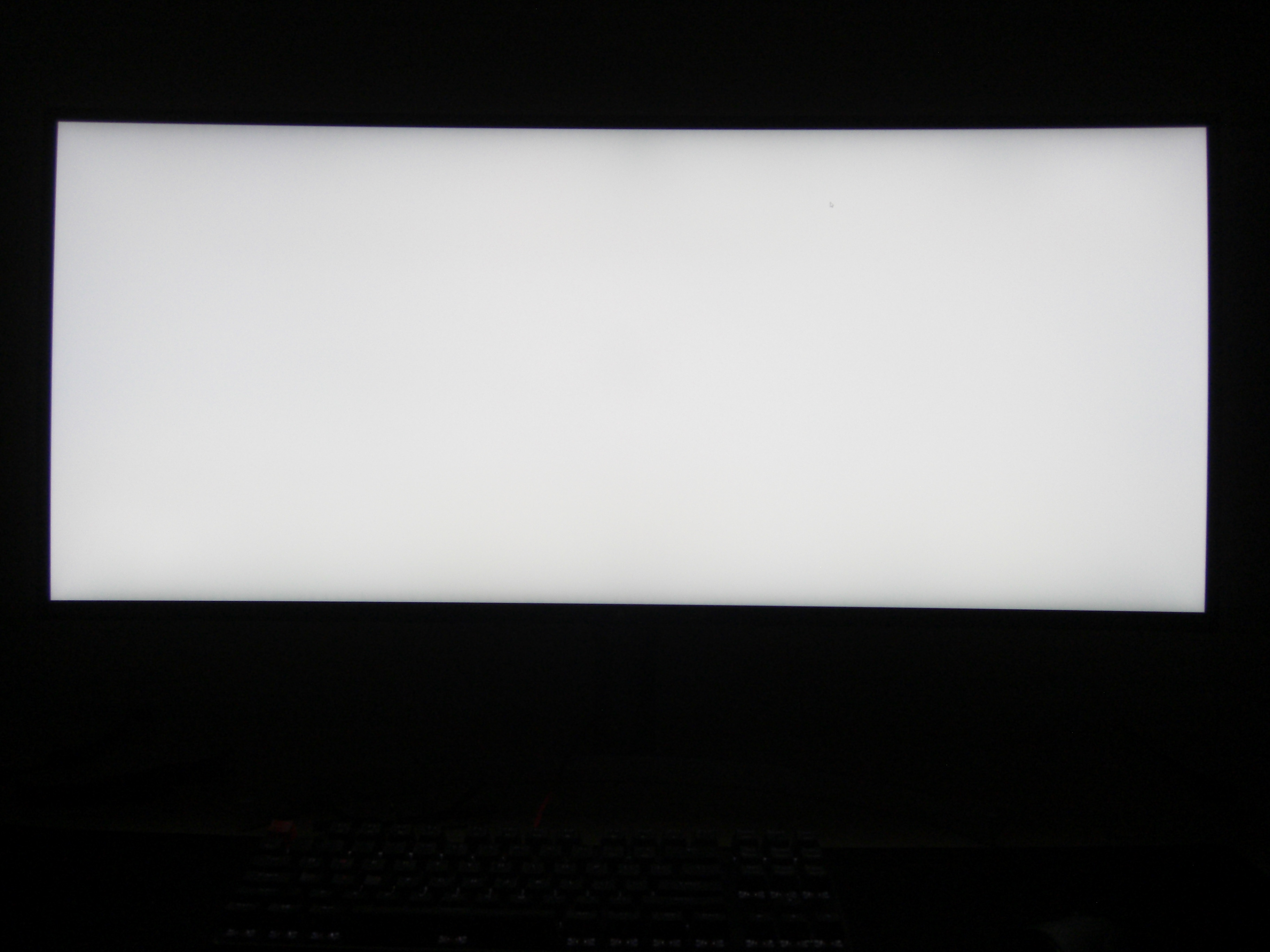

Das erklärt vielleicht auch den geringen Farbunterschied zwischen links und rechts
Könnt Ihr das auch mal nachsehen - zum Beispiel hier auf der CB Seite sollten beide Seiten exakt gleich weiss bzw. grauweiss sein
Panel Version 3.3.0 , Rev 6034 haben hier bisher alle GN (serk schreibt nichts dazu) nur ich mit dem WN habe Panel Version 3.2.0 , Rev 6032.
Reaktionen: musikos53
und wie sieht das Weiss bei Dir aus?
Sieht es zumindest für Deine Augen gut aus oder gibts da leichte Abweichungen
das kann man so nicht sehen, denn ich schau mir das Bild natürlich über meinen Moni an
Macht nix, zurückschicken werde ich das Teil nicht deshalb, dafür ist es zu harmlos
Bin da etwas pingelig, aber sonst ist er bis jetzt super

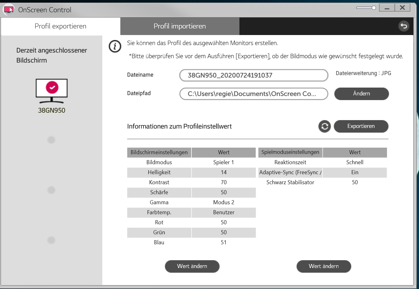

@musikos53 Könntest du die OnScreen Control Einstellungen noch dazu abbilden? Wie im Post #1 erklärt. Dann wissen wir auch die sonstigen Einstellungen (grob).
klar kann ich das
es reichen aber RGB Angaben und der Gamma Wert.
Melde mich nachher nochmal
@harrysun
anbei das Bild
aufgrund der optimalen Voreinstellung macht die Kalibrierung wenig Sinn
Helligkeit ist auf 140 Candela, daher nur 14 bei Brightness
Diese ist ja auch immer abhängig von den RGB Einstellungen
Reaktionen: harrysun
