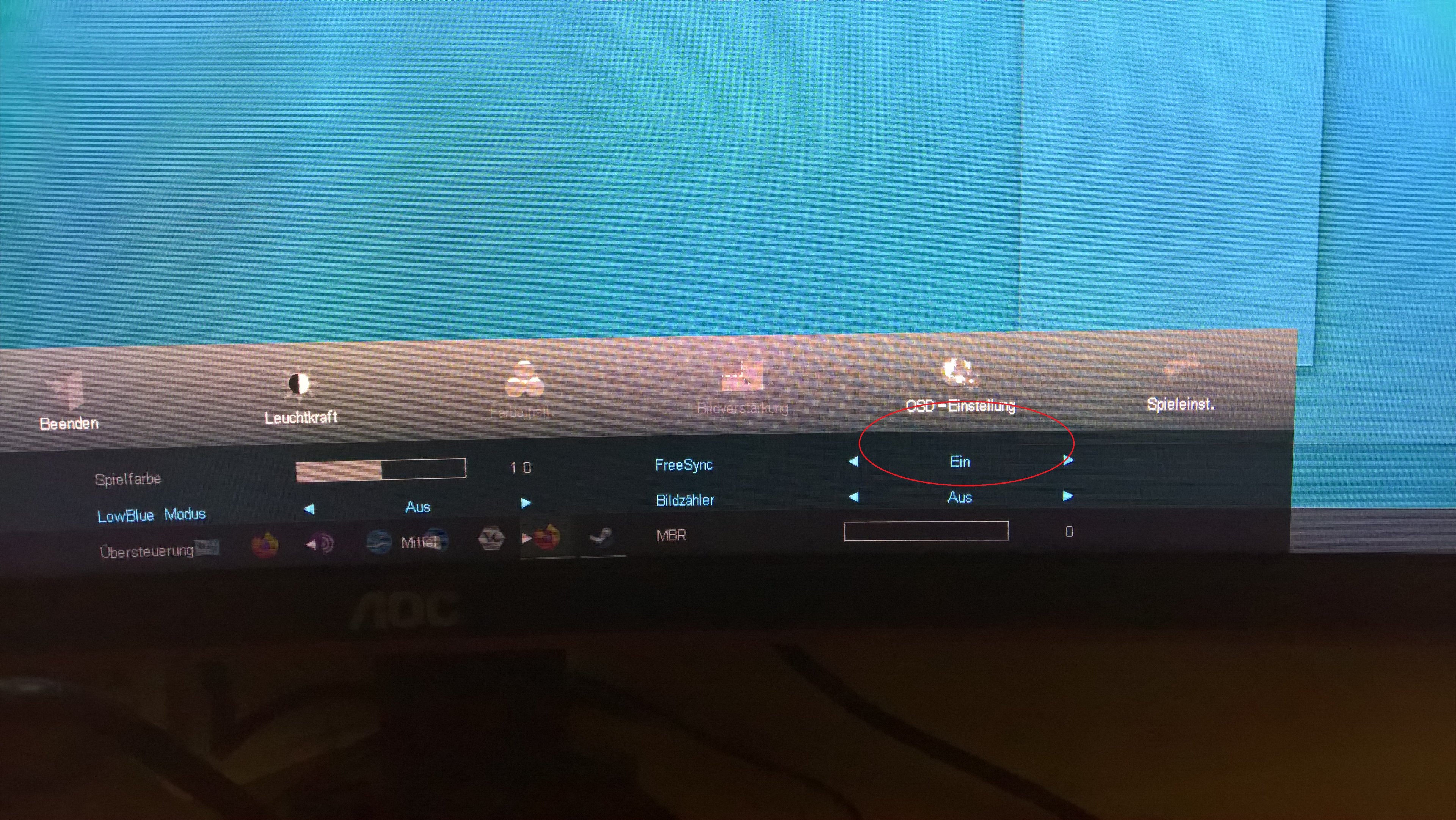

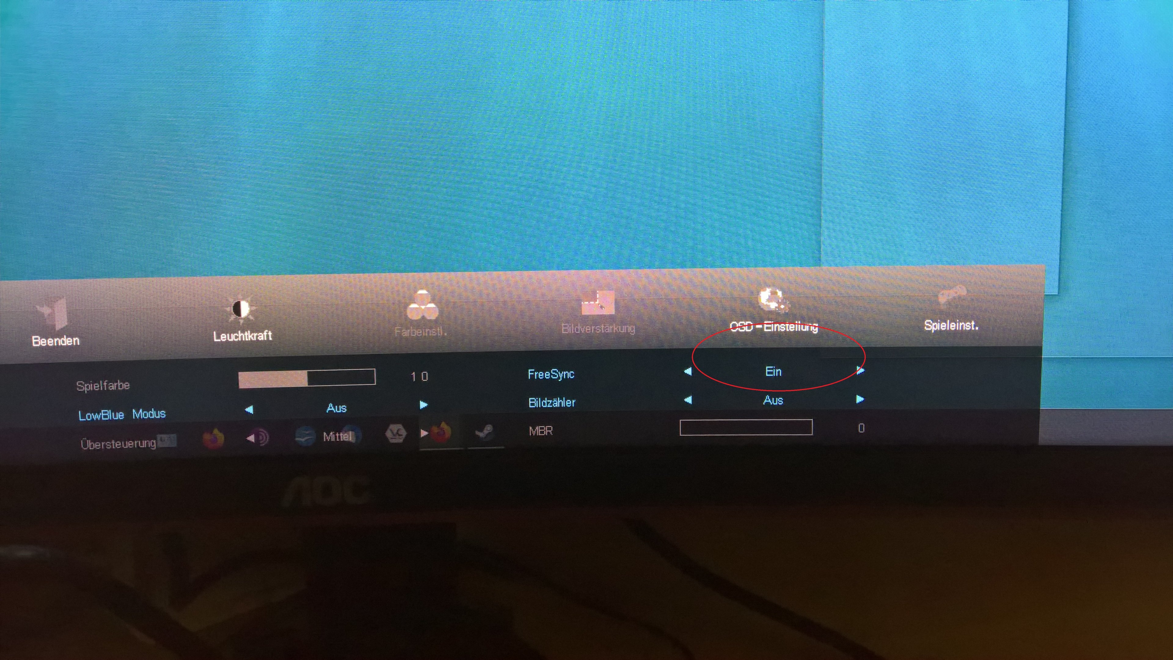

"Adaptiv Sync" im Menue aktivieren

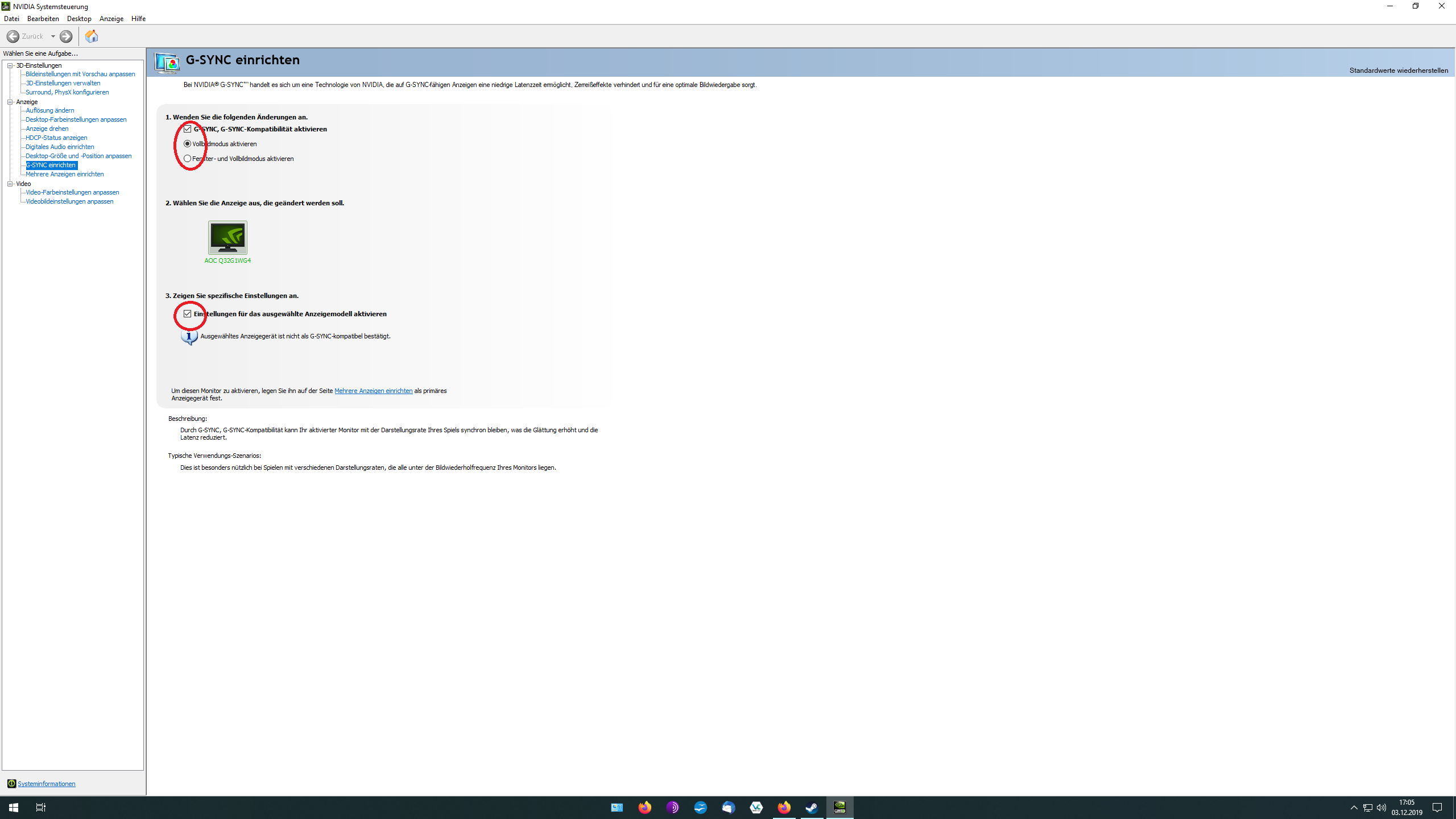

Und im Menue der Systemsteuerung von Nvidia punkt 1. Gsync, Gsync-Kompatiblität aktivieren und Punkt 3 Einstellung für das gewählt Gerät aktivieren
habe es nachträglich im Screenshot bearbeitet und Rot markiert

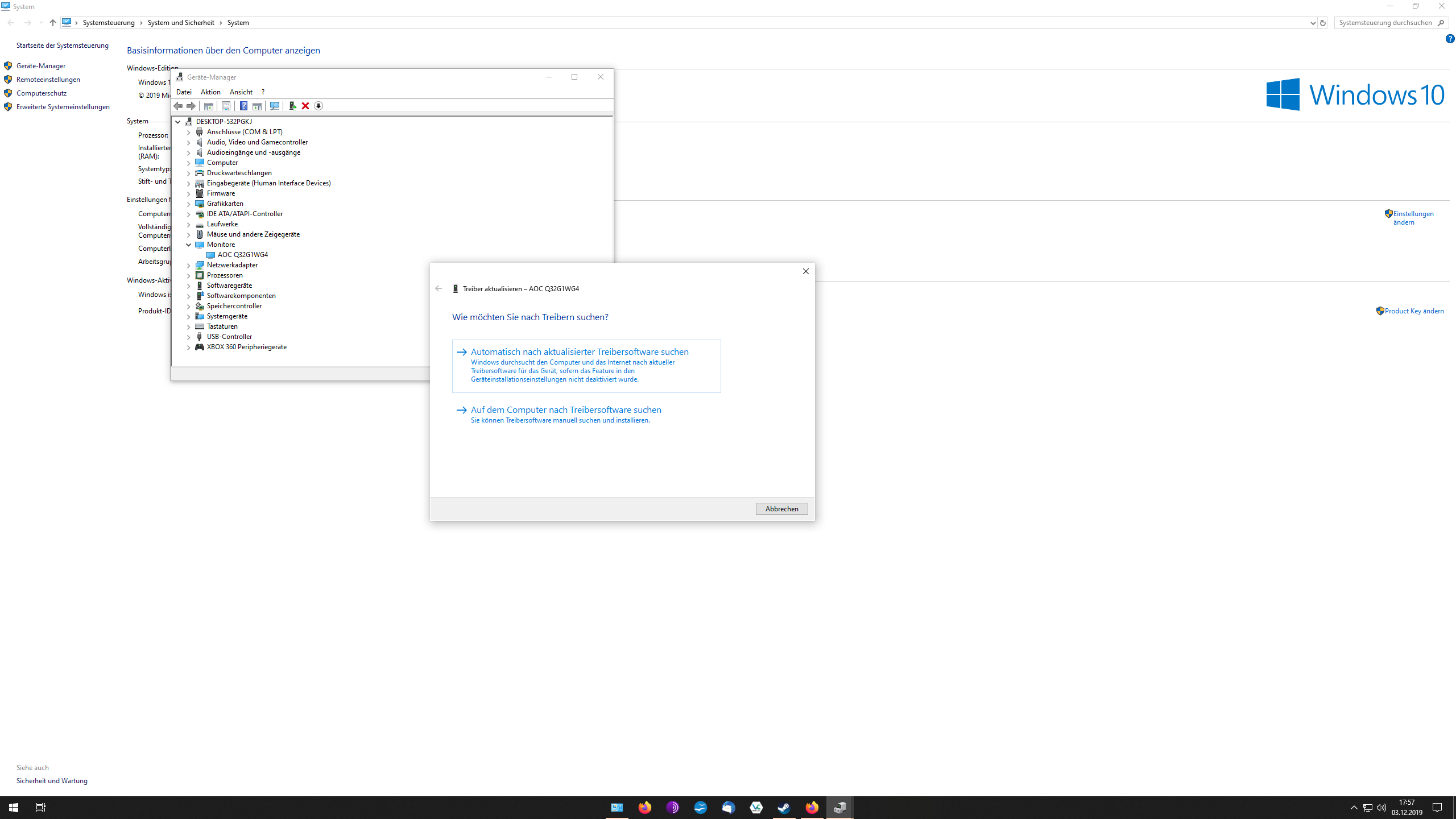

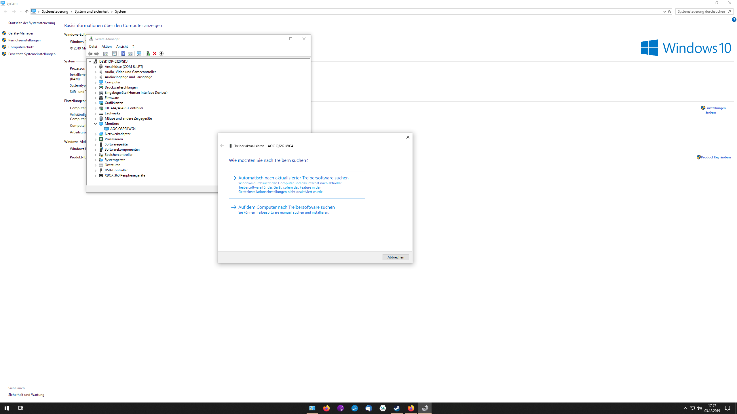

Du musst den manuell installieren über den "Geräte Manager"

also mit der instalation des monitor treibers, funzt es jetzt einwandfrei.
