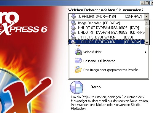

@HorstFloew,
habe den gleichen Brenner,bei mir geht alles.
Habe ebenso eine OEM von Nero.
Mein Rat,neueste Update von Nero aus dem Inet ziehen,Update ausführen.
Dann mal Nero starten,dort deinen Brenner auswählen.
(siehe Anhang)
Noch etwas,falls 2 CD Laufwerke vorhanden sind,
den LG als Master laufwerk nutzen.
mfG bennue
