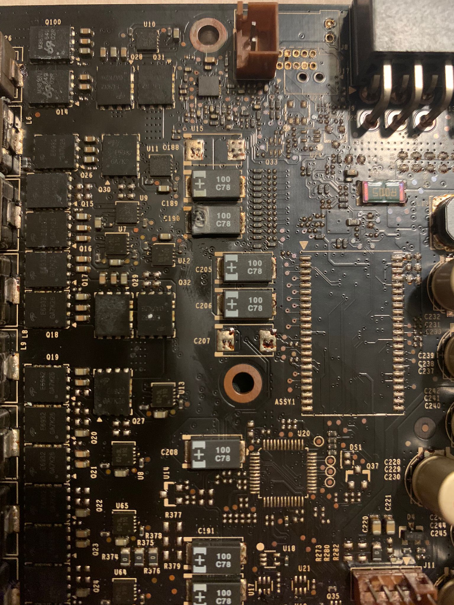

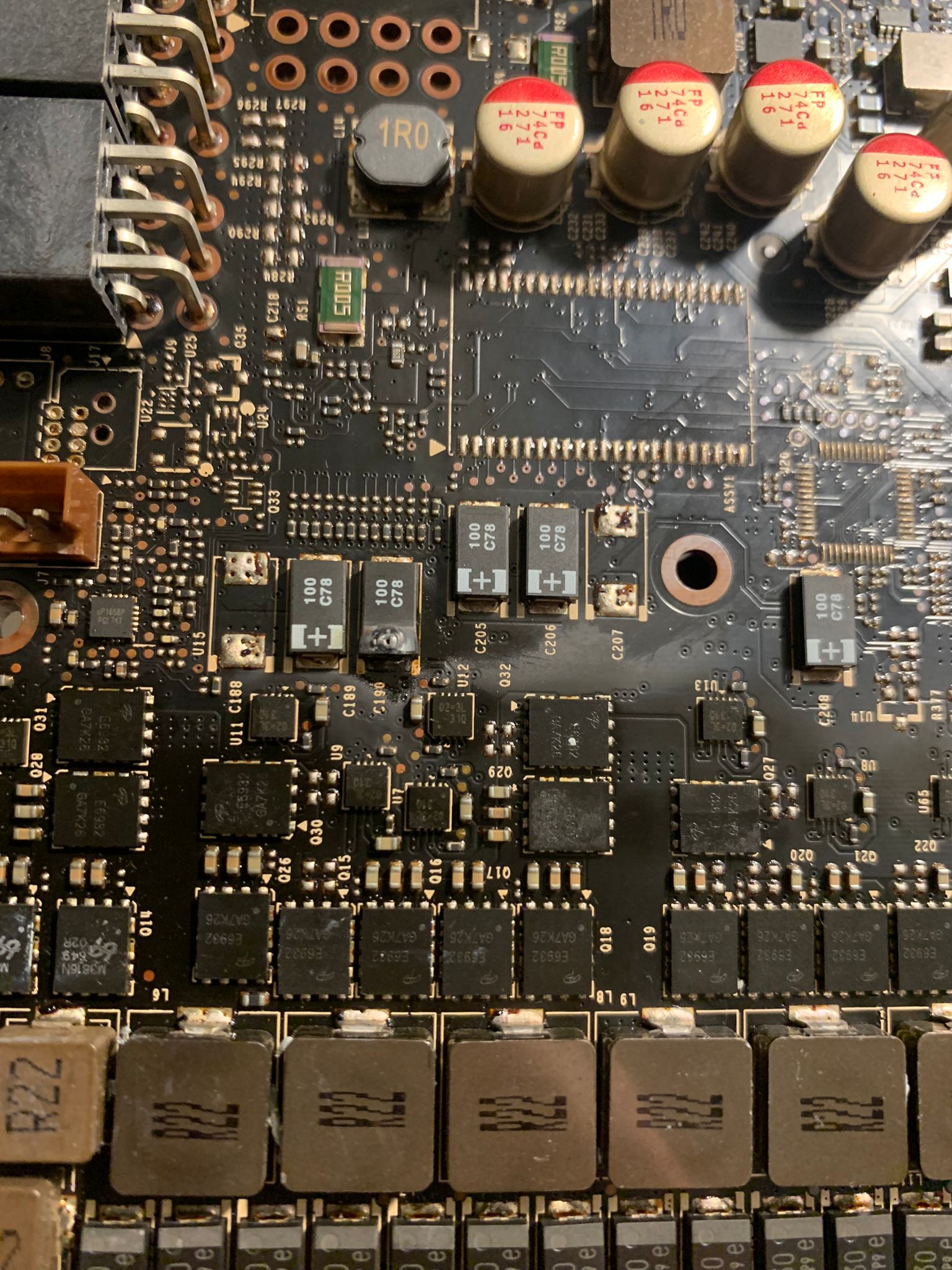

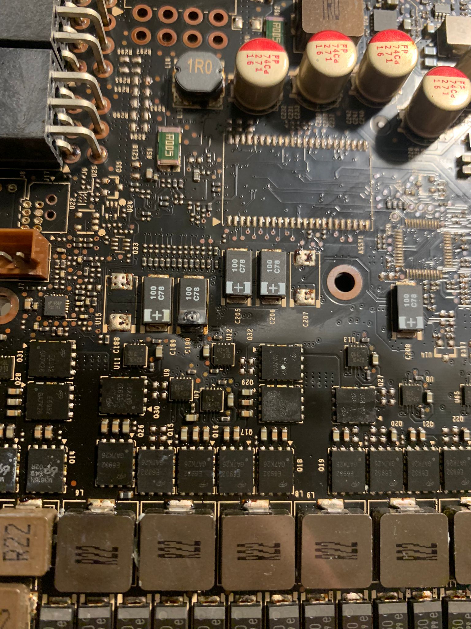

Hi!
Ich hab eine gebrauchte GTX 1080 Ti gekauft, die Karte hat anfangs gut funktioniert. Nach kurzer Zeit hatte ich jedoch mit Abstürzten zu kämpfen bzw. mit Pixelfehlern auf dem Bildschirm (Rote Käfer).
Das Problem konnte ich „lösen“ indem ich neue Wärmeleitpaste und Wärmeleitbänder aufgebracht habe.
Heute habe ich den PC gestartet und keine grafikintensive Anwendung gestartet (Opera), daraufhin war ein knall zu hören und der PC hat angefangen zu rauchen… Daraufhin habe ich den Stecker vom Netzteil gezogen und versucht zu lokalisieren, woher der Rauch kommt.
Die Stelle konnte schnell lokalisiert werden, auch anhand des Geruchs, es war die GPU.
Nun, ich kenne mich mit den Bauteilen auf der GPU nicht aus, ich würde gerne wissen, was das für ein Bauteil ist, das da „gesprengt“ wurde und ob man sowas mit ein wenig Fingerspitzengefühl reparieren kann.
Danke für eure Hilfe!
LG

ach du scheiße, die karte wurde bereits zutode gebacken im Backofen :( da hatte der vorbesitzer (oder du?) sehr stümperhaft versucht die zu "Reparperen" weil es wohl schonmal fehler gab (wie deine grafikfehler). Das hält aber nur ein paar tage sowas, da es nichts mit einer reparatur zutun hat, sondern jemanden arglistisch täuischen und übers ohr ziehen, also wenn man die karte irgendwie wiederbeleben will um sie direkt danach schnell zu verkaufen. Der Polymer kondensator (eingangsseitig, 12V) da der abgefackelt ist kann man zwar schnell tauschen, aber normalerweise müsste man da alle Poly Caps und vorallem die Alu-Elkos tauschen, die werden als nächstes krachen.Und die Grafikfehler kommen am ende von einem VRAM oder die GPU selber, wo es eine gebrochene Lotkugel gibt, die durch das backen wieder etwas weich wurde und irgendwie wieder kontakt bekommen hat, aber eben nicht richtig und schon garnicht langzeitstabil...da gäbe es also soviele baustellen bei der karte durchdas völlig sinnbefreite Backen
Also wenn du die karte nicht gebacken hast, dann hat dich da einer schön übers ohr gezogen :-/

Ich tue mich mit der Kategorisierung auf dem kleinen Handy etwas schwer, ist das ein C7 = 12μF? Den könnte man schon umlöten, es wird aber einen Grund haben warum der geplatzt ist, ggf. Fehler / Kurzschluss beim Tausch der WLP gemacht? Würde ich nur empfehlen, wenn du einen entsprechenden Testrechner hast.
Ich tippe auf ein falsches Wärmeleitpad. Das kann natürlich ein zeitlicher Zufall sein, ist aber schon nicht gerade unwahrscheinlich.
Würde mal versuchen das zu ersetzen. Ich hab keine Ahnung, wo man genau diese Bauteile bekommt, aber sie werden günstig sein.
So viel hat er nicht zu verlieren^^
Bei 400€ würde ich die paar Euro in die Hand nehmen und es versuchen.
