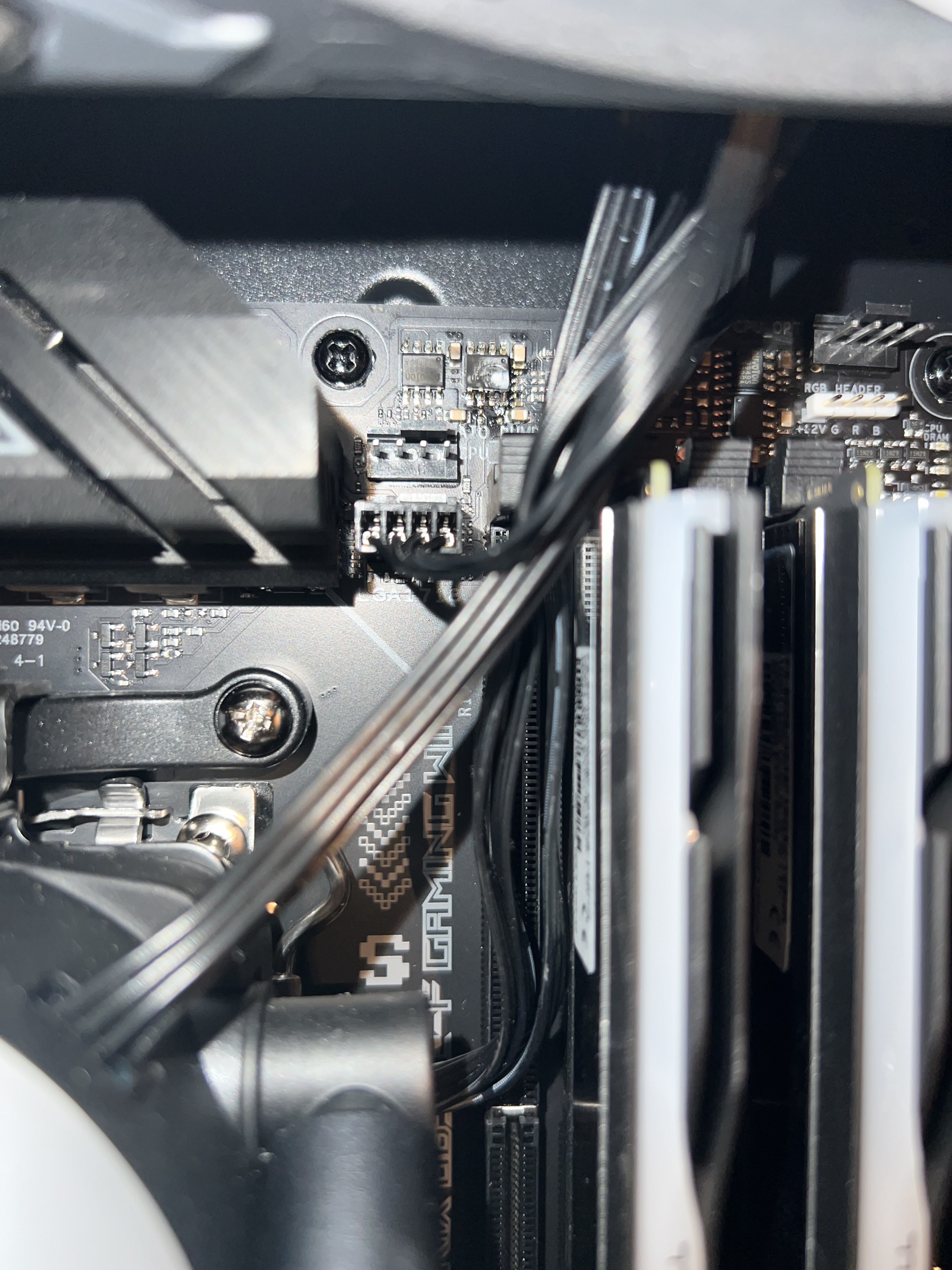

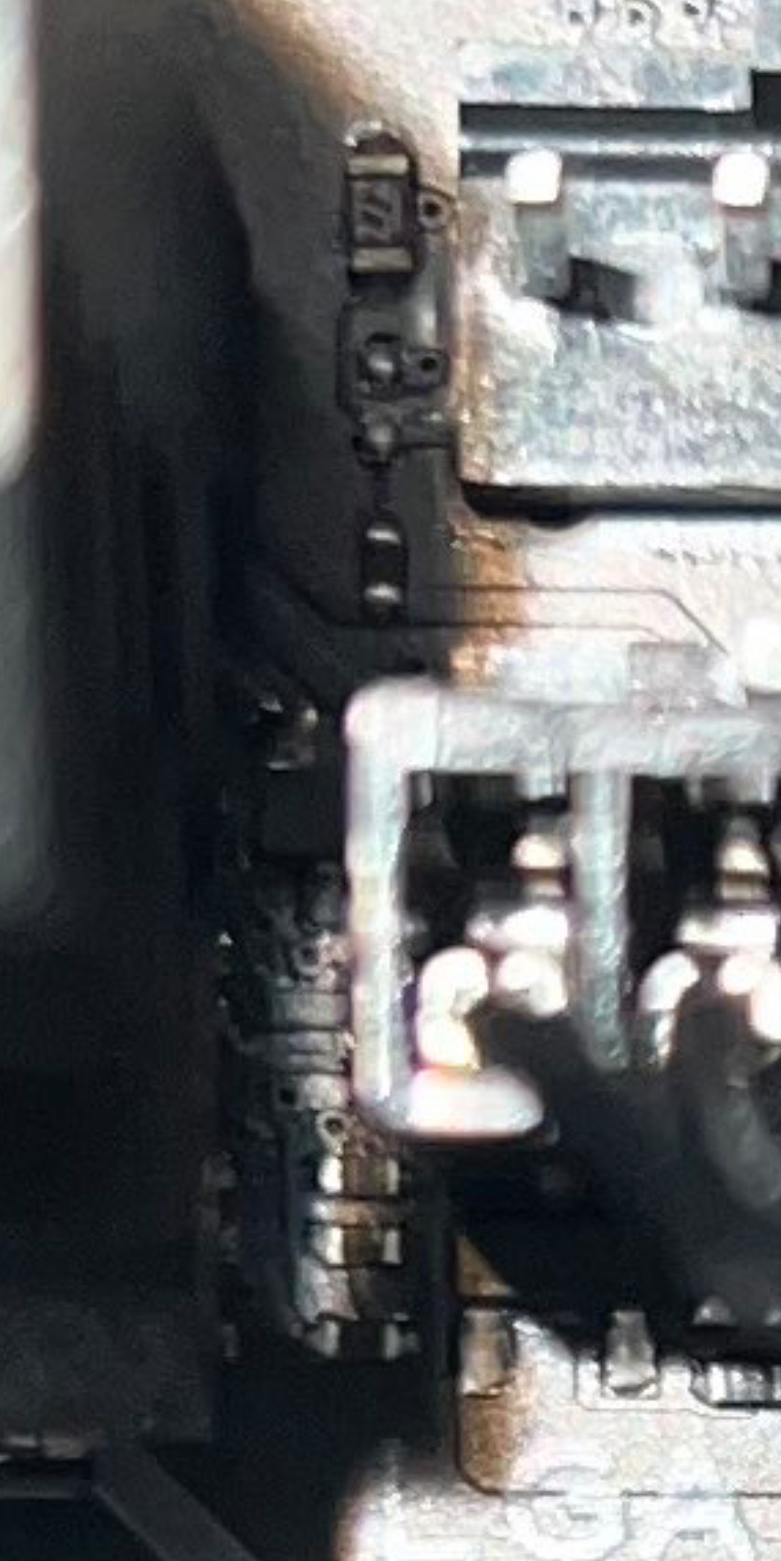

Hallo, ich bin jetzt ziemlich verzweifelt. Habe mir vor 3 Wochen einen neuen PC zusammen gebaut und alles lief die ersten Tage ohne Auffälligkeiten. Dann bekam das Mainboard plötzlich an einer stelle einen Kurzschluss und der PC gab nur noch ein schwarzes Bild. Ich habe das Mainboard dann umtauschen lassen und das neue heute eingebaut. Und nach 2 Stunden passierte der selbe Kurzschluss wieder an der selben Stelle. Ich weiß jetzt nicht woran es liegen kann weil das Mainboard scheint es ja nicht zu sein. Und alle Kabel waren an den korrekten Anschlüssen angeschlossen. Ich weiß jetzt auch nicht wie es mit der Garantie für das Mainboard aussehen wird weil es ja schon das zweite ist. Vielleicht hat ja einer eine Idee an welcher Komponente es liegen kann
Mainboard austausch

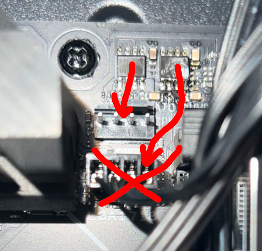

Das ist ein Controller für den Lüfteranschluss, der angeschlossene Lüfter selbst scheint das Problem zu sein.
Screenshot 2023-12-22 at 20-41-26 Rog Strix b650e-f Gaming WIFI brennt durch.png
Den Lüfter der da angeschlossen ist bitte Entsorgen und nirgendwo mehr anschließen.
Es sei denn du hast einen Abstandhalter falsch gesetzt und der drückt unten auf die Pins. Dann kann der Lüfter nichts dafür.

Ist das da links neben dem Stecker nur ein Schatten oder auch Verschmortes?
Für was ist der Stecker?
AIO pumpe eventuell?
Würde ja passen zum Fehlerbild.

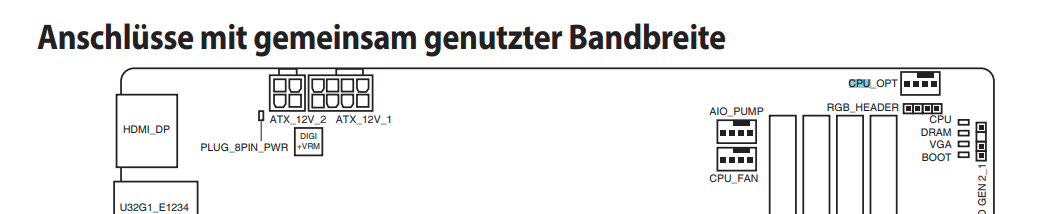

Man sieht die Pumpe auf dem Bild...Zu viel Leistung am CPU Opt macht PUFF.
Nachtrag:
Jap.
Der obere wäre der richtige für die Pumpe.
Was klemmt bei dir auf dem unteren ?
Wobei lt. Handbuch liefern die alle 12W....seltsam. Das spricht wieder dagegen.
Reaktionen: BFF und ghecko
Das links ist ein Schatten.
Auf dem unteren liegt die AIO. Dachte auch das wäre so in Ordnung weil ich gelesen habe das man die Lüfter nicht steuern kann wenn man sie an den oberen Stecker anschließt
