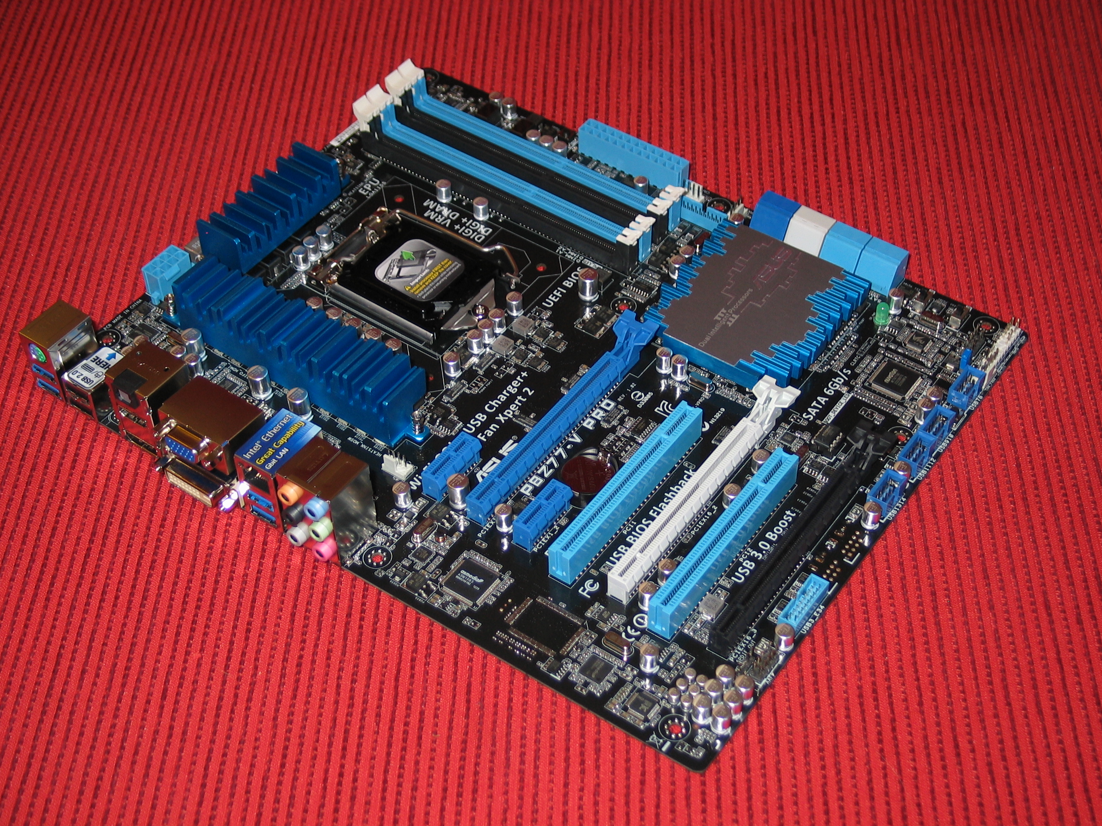

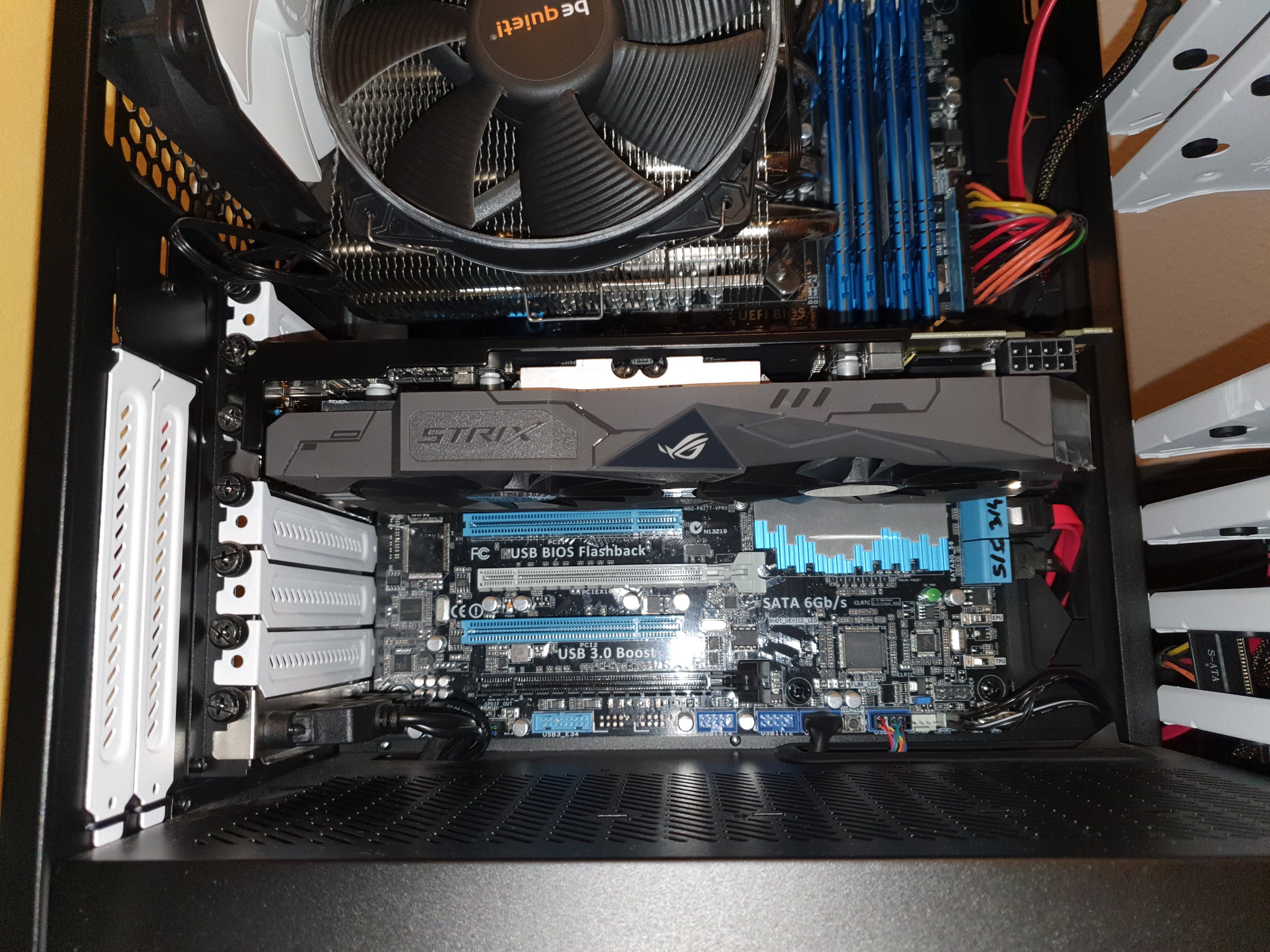

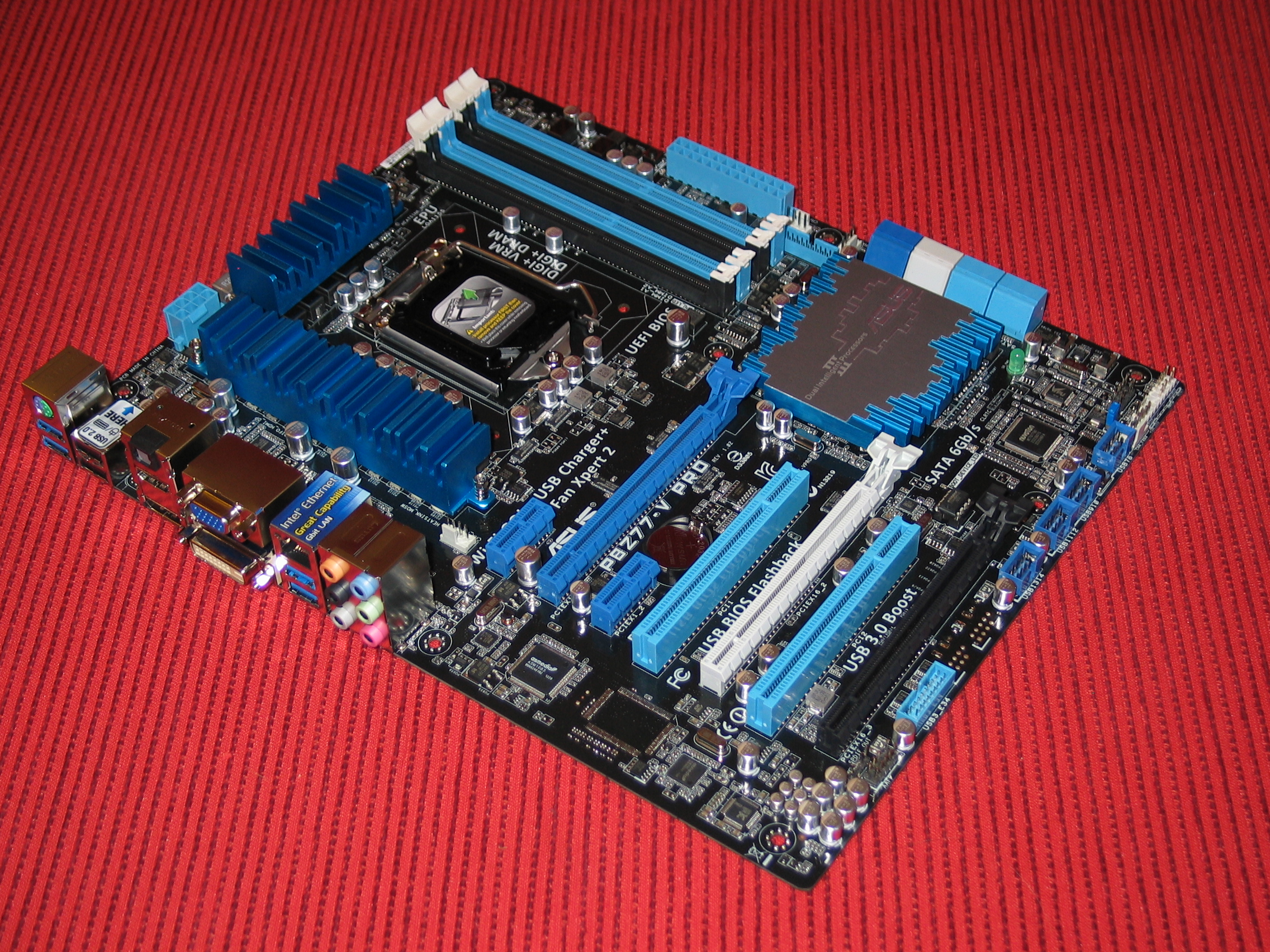

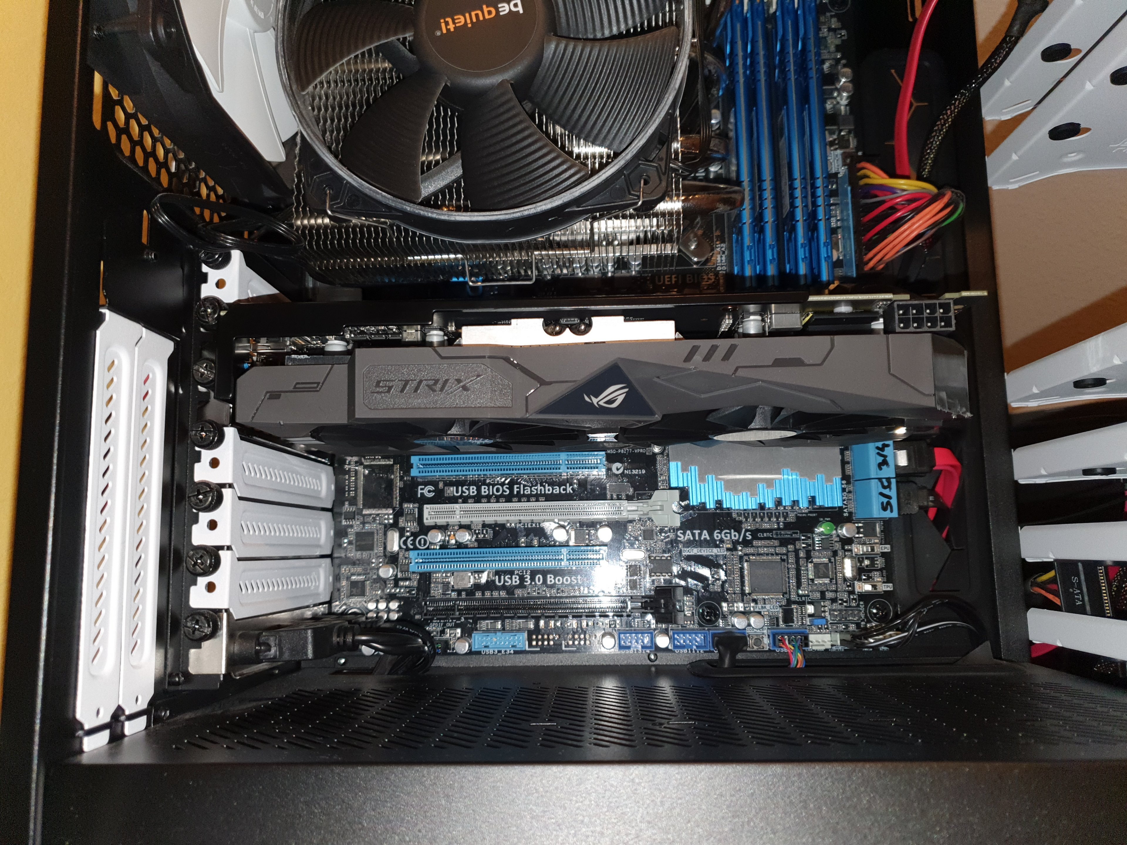

Ich betreibe noch ein Sockel-1155-System (Z77) Asus P8Z77-V Pro mit i5-3570K aus 2013.
Drauf geschnallt wurden 16 GiB RAM DDR3, den ich mit 1866 MHz sogar unterhalb der Specs betreibe. Zuletzt hatte ich als Graka kurz eine Asus RX570-O8G-GAMING drin (vgl. Anhang). Dank PCIe 3.0 x 16 gibt es da auch heute eigentlich noch keine Einschränkungen.
Die Rechen-Performance ist ungefähr wie bei dem LowCost-System, das ich mir im Sommer 2019 aufgebaut habe (MSI B450 TOMAHAWK MAX, AMD Ryzen 3 2200G).
Daher behalte ich das P8Z77-V Pro noch ein Weilchen. Seitens Intel hat sich ja kaum was getan in all den Jahren.
Etwas limitierend war über die Jahre eigntlich nur die Anzahl der SATA3-Anschlüsse und M.2 gab es halt noch nicht.
Neu kommt für mich aktuell nur AMD infrage. In ein System rund um einen i5-2500K würde ich in 2020 kein Geld mehr stecken. :)

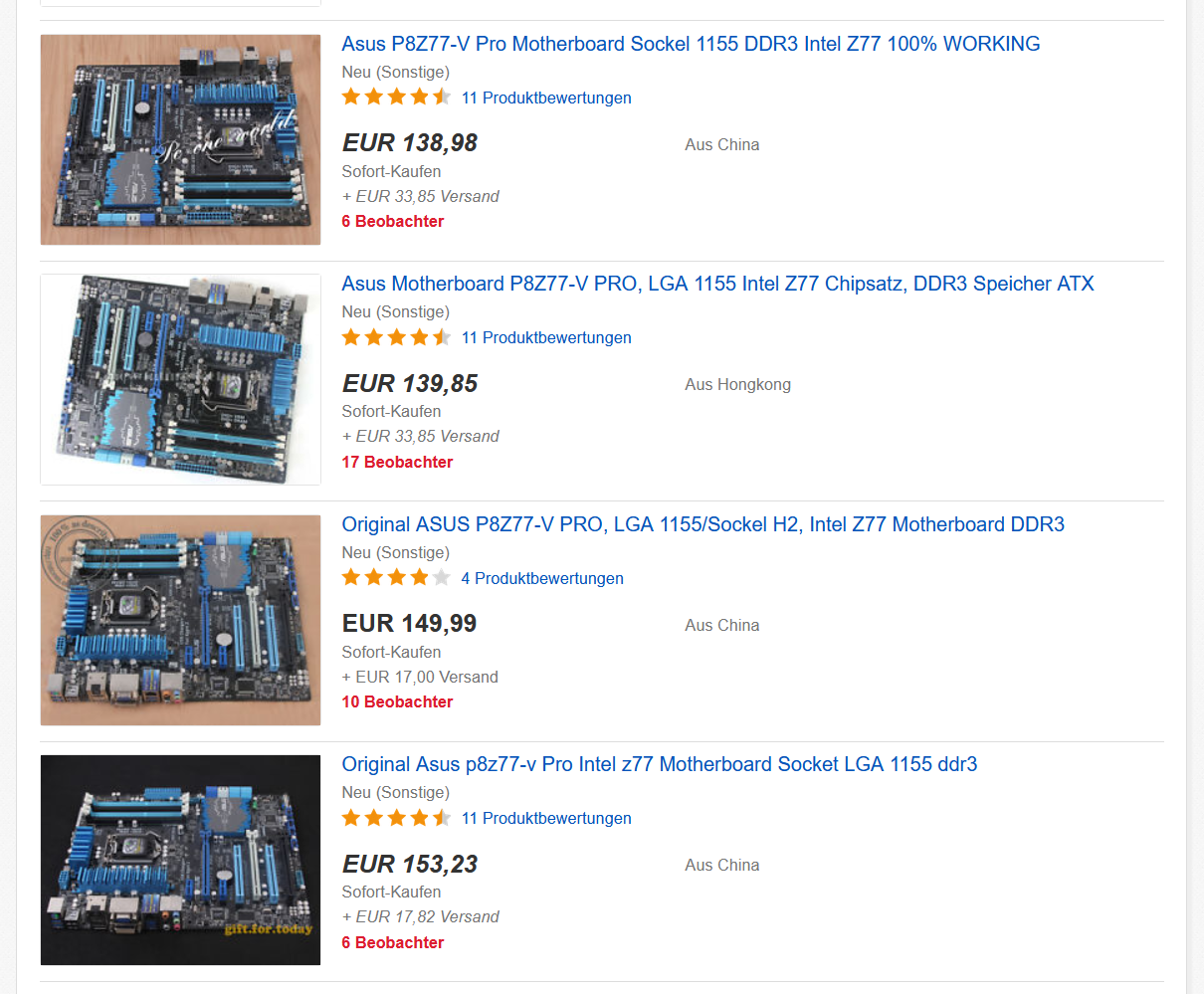

Bezüglich Neuware:
mein P8Z77-V Pro sehe ich bei E*ay Sofort-Kaufen mit Versand - "Neu" aus China - zum Kurs des damaligen Neupreises von 01.2013 (169 EUR). Das ist so irre! :freak:
Reaktionen: valin1984

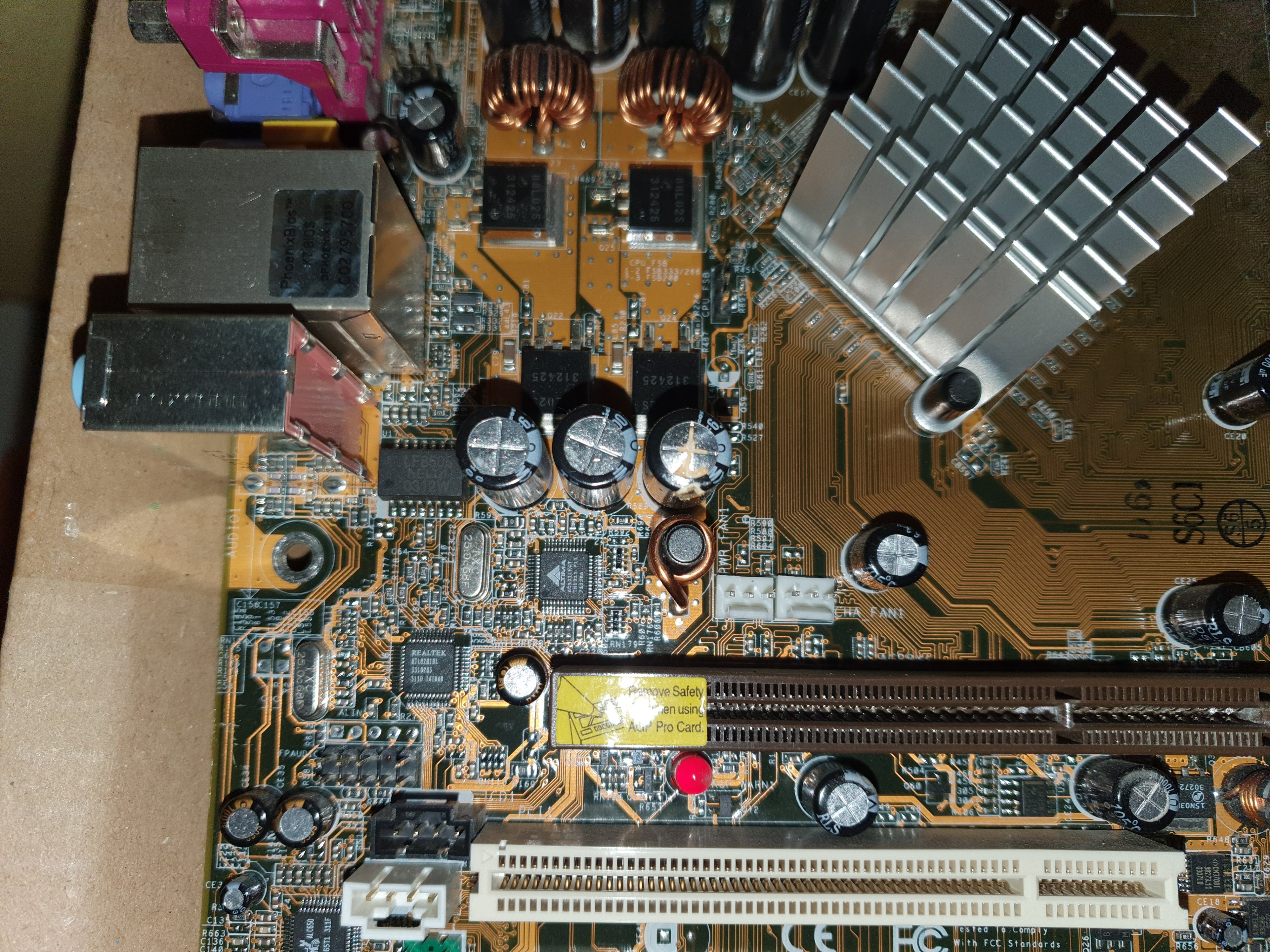

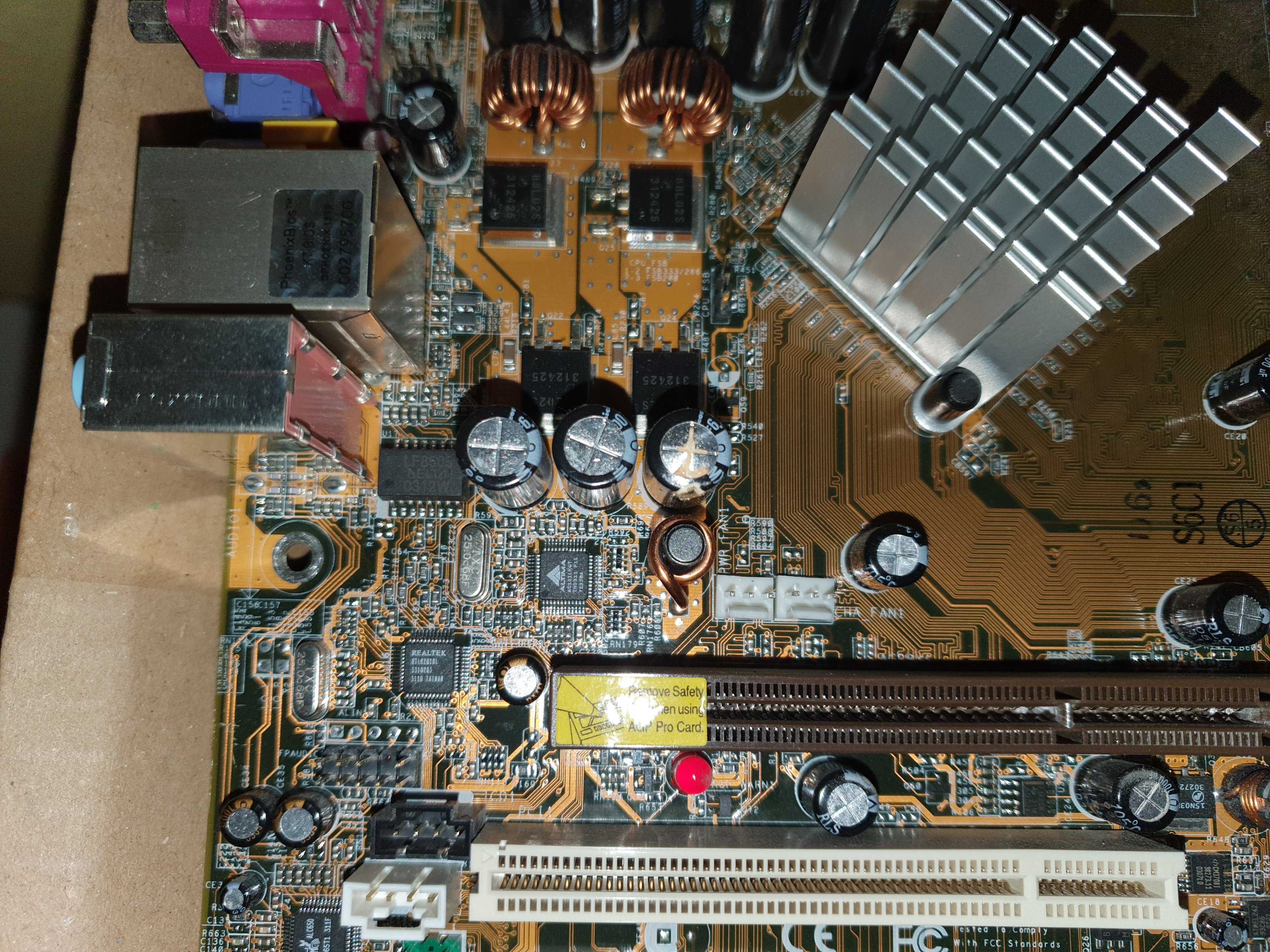

Bei so alten Boards muss ich unweigerlich an ein Asus A7N8X Deluxe denken, das ich erst vor wenigen Wochen wegen geplatzem Elko in die Schrottkiste getan habe.
Aber Okay, das war auch bereits 06.2003 gekauft.
Von daher bestimmt alles gut mit den Brettern aus der 60/70-Reihe. :evillol:
