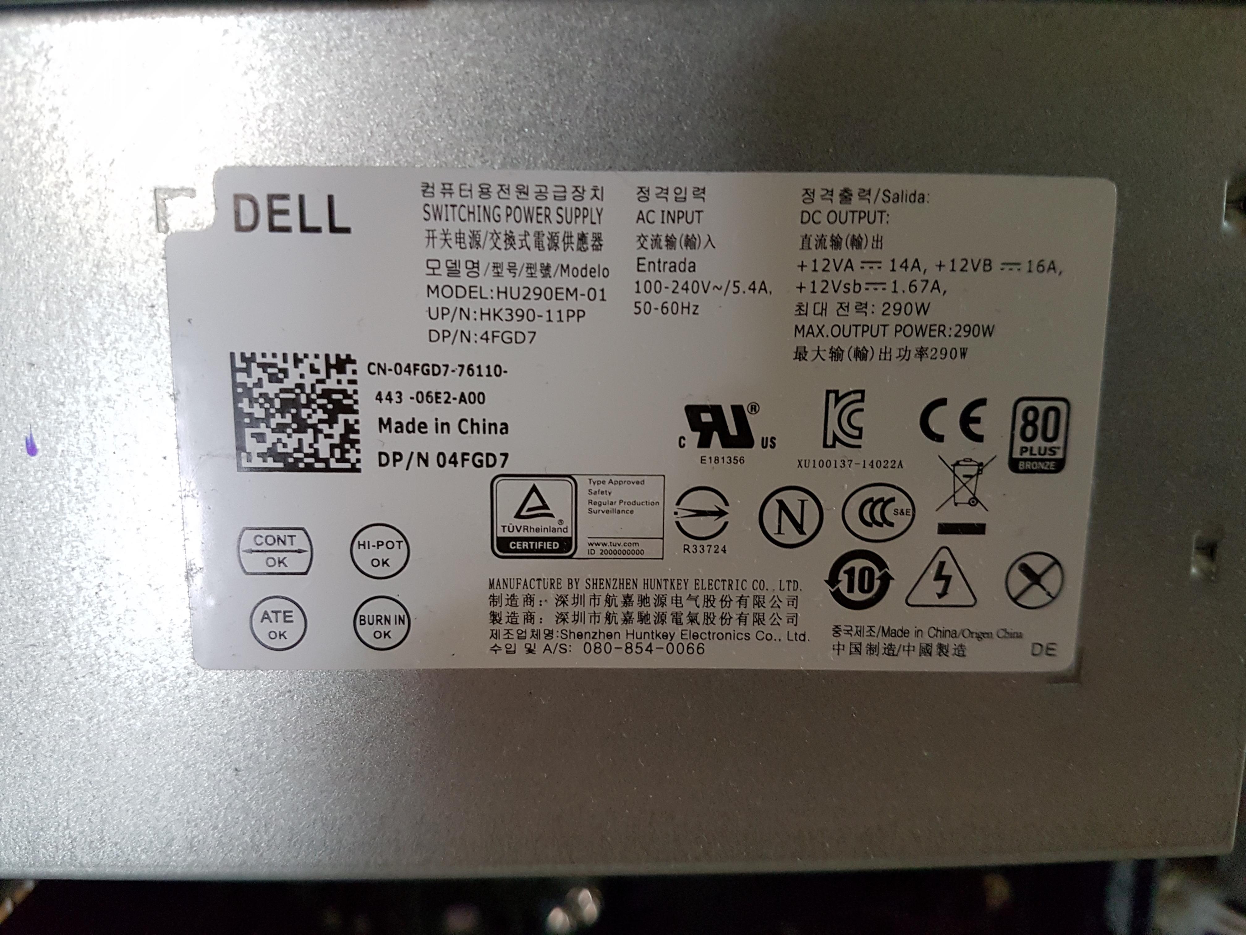

Netzteil Aufkleber:
Das Netzteil hat 290W. Glaubt ihr das reicht für die Komponenten + GTX 1060 oder RX 480? Die verbrauchen ja beide sehr wenig, bin mir nur unsicher wegen gelegentlichen Lastspitzen, in denen z.B. die RX480 für ein paar Millisekunden auch mal 280W Strom zieht. Ich frage mich ob das Netzteil das eben mitmacht... Im Umkehrschluss würde das ja aber auch bedeuten, dass effiziente Grafikkarten der neuen Generation trotzdem ein 400W Netzteil benötigen, was eben solche kurzen Lastspitzen abfedern kann und das Effizienz-Geraffel ja ad absurdum führen würde...

290W ist eine Nullaussage. Mach ein Foto vom Netzteilaufkleber damit man sehen kann welche Leitungen wieviel Watt bereitstellen können.

"Für Karten mit mehr Leistung braucht man einen zusätzlichen Onboard 6-Pin 12V PCI-E Anschluss, den man über einen Stromadapter vom SATA-Strom abnehmen kann.
Auch sollte man darauf achten das im T20 nur ein 290W Netzteil verbaut ist und Grafikkarten mit deutlich über 100W eventuell zu Problemen führen können, da der Strom über das Mainboard geführt wird und nicht wie sonst üblich direkt vom Netzteil kommt. (langzeit Erfahrungen fehlen hier noch) Wenn man Grafikkarte in Richtung 150W und darüber hinaus verwenden möchte sollte man ein anderes Netzteil einbauen."
Beide Grafikkarten haben ja ne TDP von <= 150W (gut, TDP sagt natürlich nicht viel aus kann man ja wohl aber als Richtwert nehmen oder?)
Ja. Das Limit liegt bei GPUs um 150W TDP. Zu beachten ist das hierfür ein Adapter benötigt wird da das NT keinen PCIe Stromanschluss bietet (->PCI Express SATA-Kabel).
Grundsätzlich ist das aber kein Problem da es sich um ein hochwertiges NT handelt.
