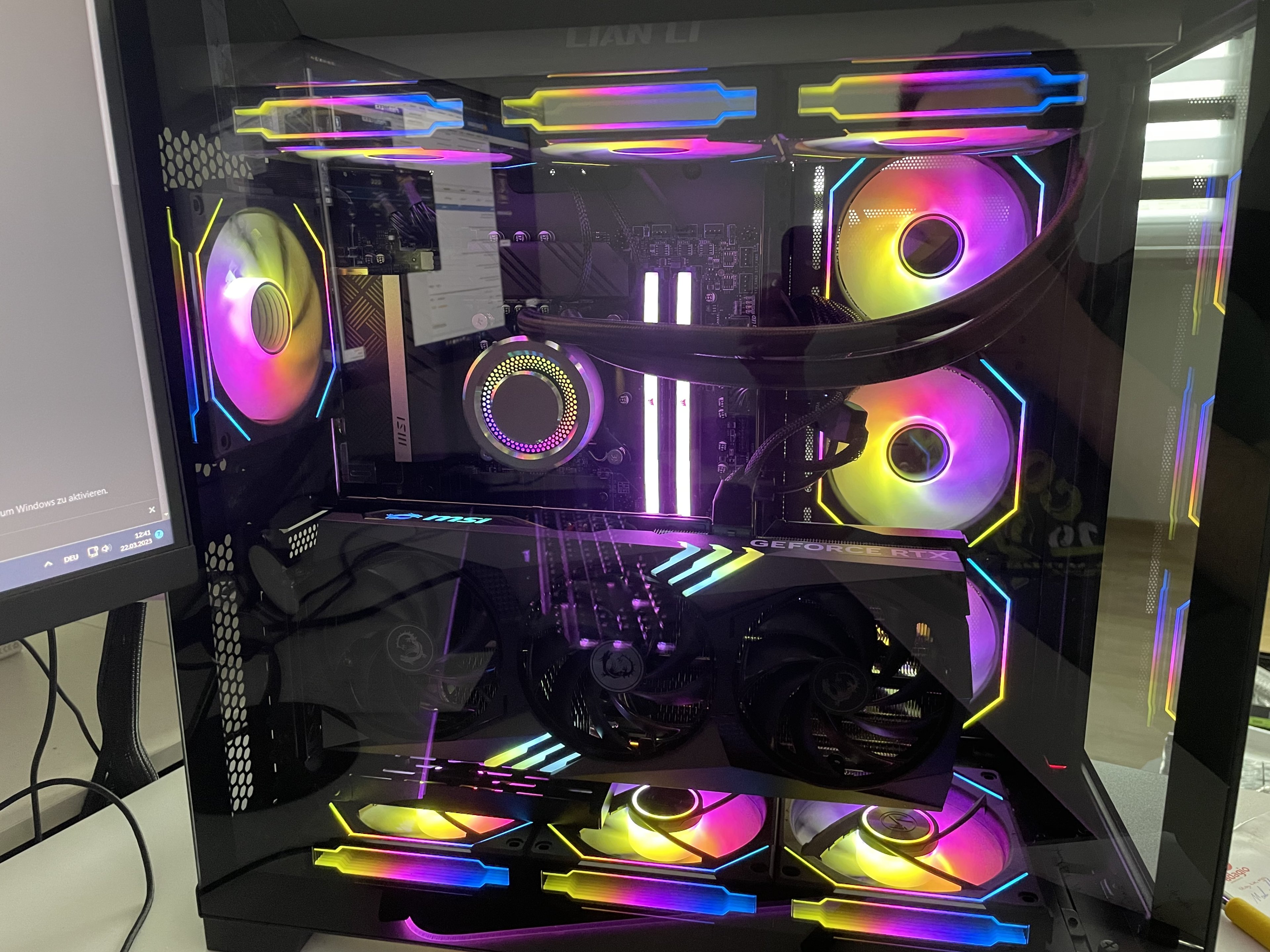

ich habe mir gestern einen neuen PC zusammengebastelt (Bild folgt noch) (Signatur wird hiernach bearbeitet).
Hauptaugenmerk lag auf Design und RGB.
Ich bin auch restlos glücklich mit allem außer der AIO. Die AIO Lian Li Galahad V2 summt so laut, dass das ganze Wohnzimmer beschallt wird und sogar noch etwas vom nebenraum. Das ist doch nicht normal?
Ist die Lian Li einer der lautesten/leisesten? Könnte man sich da noch etwas besseres/leiseres kaufen?

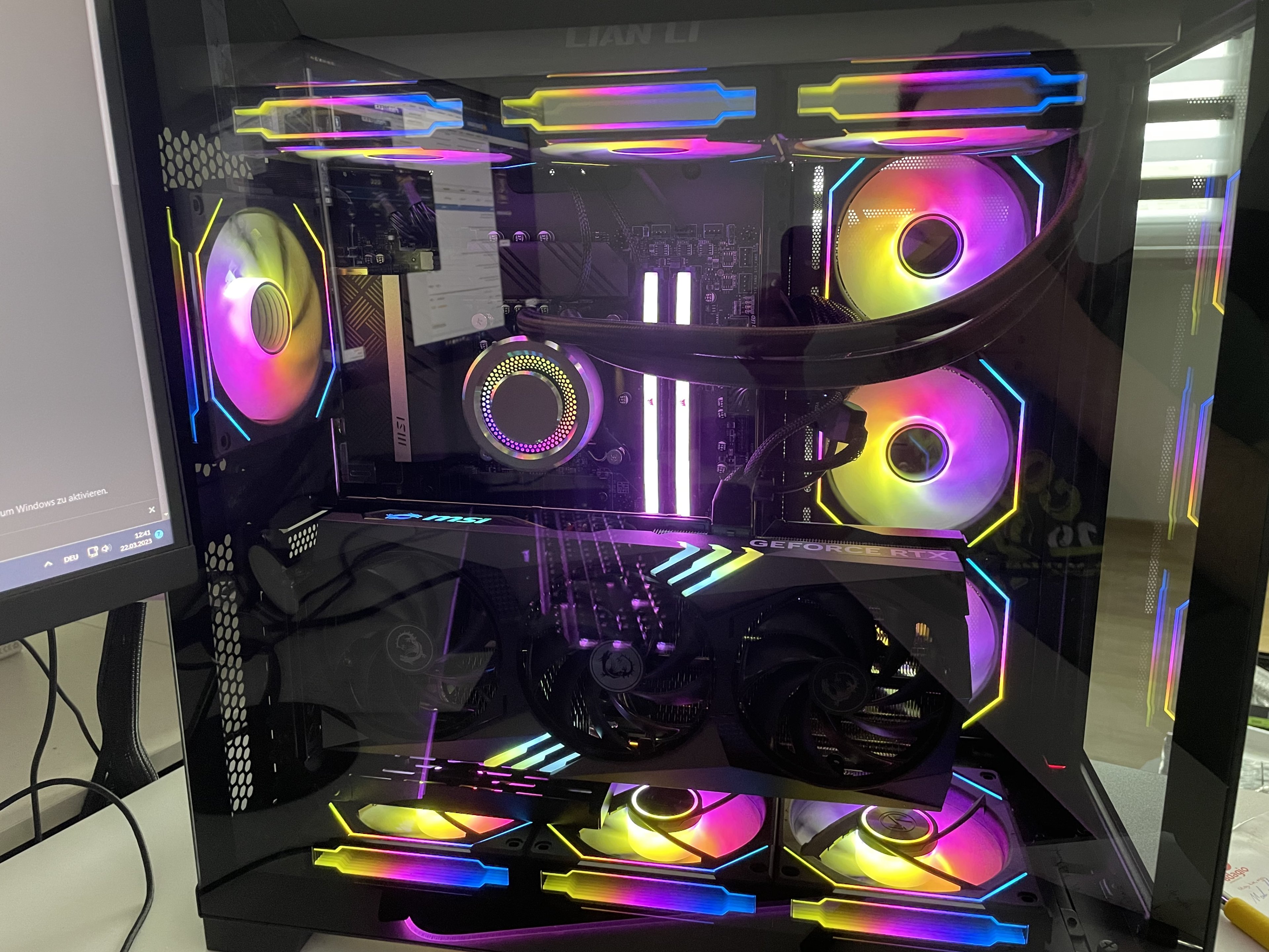

Wo ist denn die Pumpe angeschlossen?
Und wo die ganzen Lüfter?
Auf dem Bild gehen zwei Kabel von der Pumpe weg.(tippe auf Pumpe und RGB)
Oben am Board hängt aber ein anderes(anderer Sleeve) Kabel am Pump-Fan Header.
Ist da ein Fan-Hub hinten verbaut wo Pumpe UND Lüfter dran hängen?

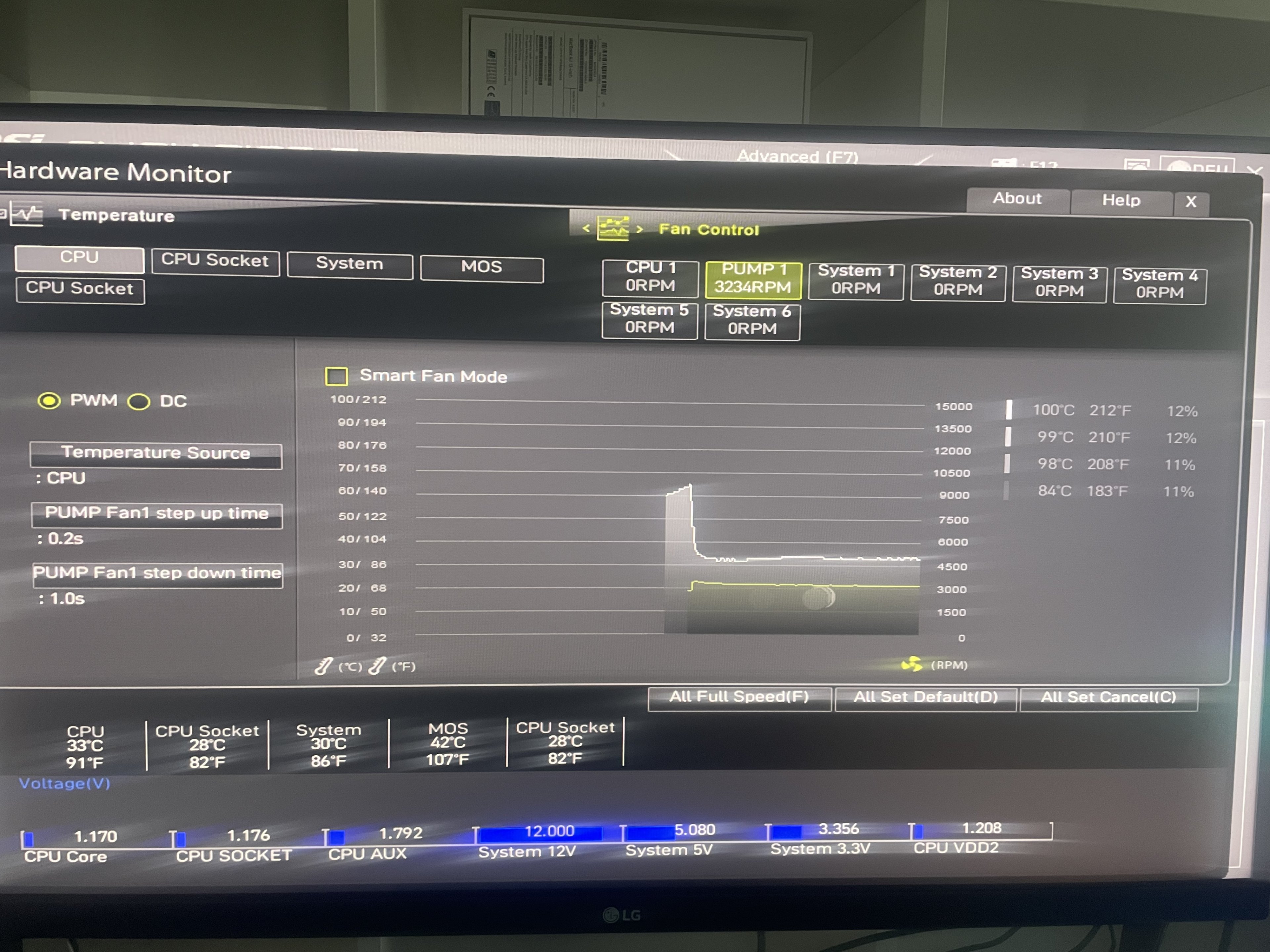

Die Pumpe läuft laut Bios auf 3200 Umdrehungen.
Die ganzen Lüfter sind am Controller angeschlossen.
Die Pumpe am MB, die Farbe von der AIO auch am Controller.

Stell die Pumpe ruhig mal auf 1600 Umdrehungen und schau ob es besser wird. Wenn ja, kannst du das ja austarieren. Auf jeden Fall drauf achten, dass die nicht komplett stoppen kann, was beim Pump-Fan Header bewusst unterdrückt wird.
Ich bin zu blöd die einzustellen.
Die Pumpe hat ja nur 3 Pin weswegen PWM nicht funktioniert.
Sobald ich die Pumpe auf DC stelle, geht die automatisch runter bis auf 0, auch wenn ich die Regler alle auf 1500 Umdrehung eingestellt habe. Wenn die Pumpe auf 2500 laufen könnte wär das ein Traum
Muss ich da was bestimmtes machen?
Ich habe leider keinen Überblick über die Lüfterfunktionen vom MSI UEFI (BIOS), aber bei den meisten Herstellern kann man normalerweise zwischen Lüfterkurven, festen Drehzahlen/Prozent etc. wählen.
Hängt die Pumpe denn am Pump_Fan_Header?
Es kann auch sein das einzelne Fan_Header sich je nach Kombination komisch verhalten. Probier mal durch.
CPU_FAN1, PUMP_FAN1, SYS_FAN1~6: Fan Connectors
Fan connectors can be classified as PWM (Pulse Width Modulation) Mode or DC
Mode. PWM Mode fan connectors provide constant 12V output and adjust fan speed
with speed control signal. DC Mode fan connectors control fan speed by changing
voltage.
⚠ Important
You can adjust fan speed in BIOS > HARDWARE MONITOR.
Connector Default fan mode Max. current Max. power
CPU_FAN1 PWM mode 2A 24W
PUMP_FAN1 PWM mode 3A 36W
SYS_FAN1~6 DC mode 1A 12W

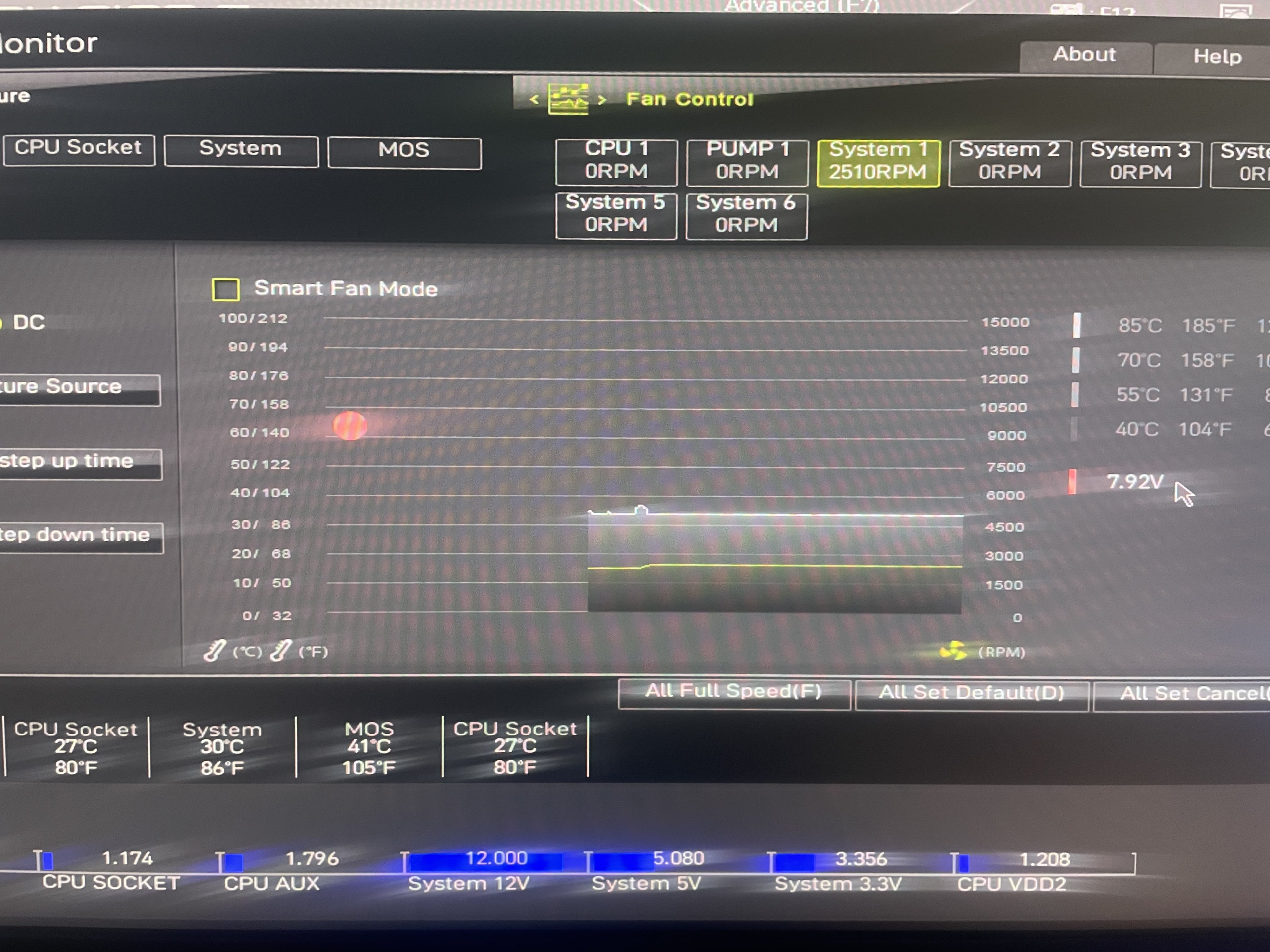

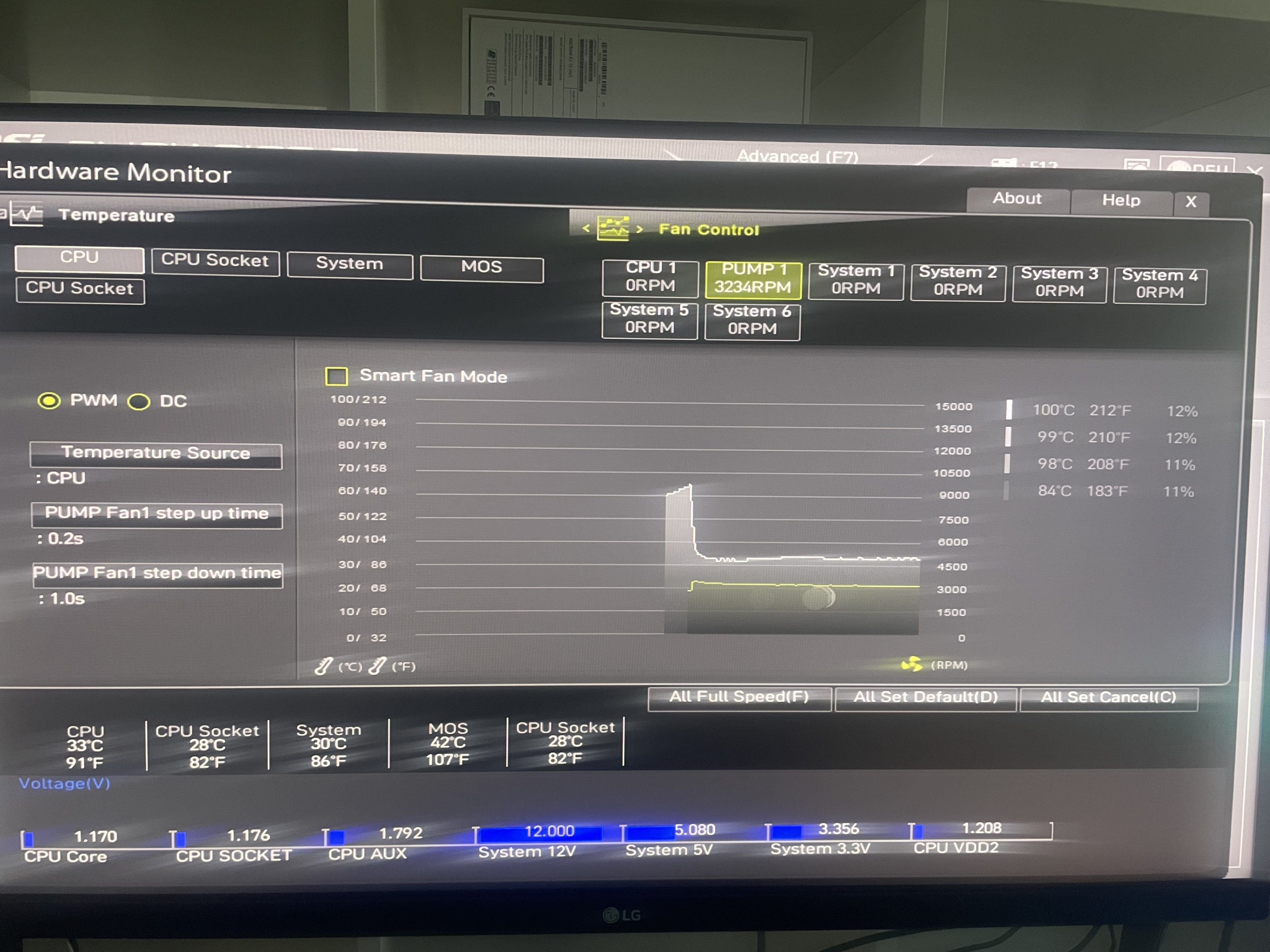

Auf PWM 3200 , smart fan control an 3200
Auf DC 3200, smart fan control 0
Trotz, dass ich die Punktr twischen 1500 und 3000 habe
Die Pumpe hängt am pump fan

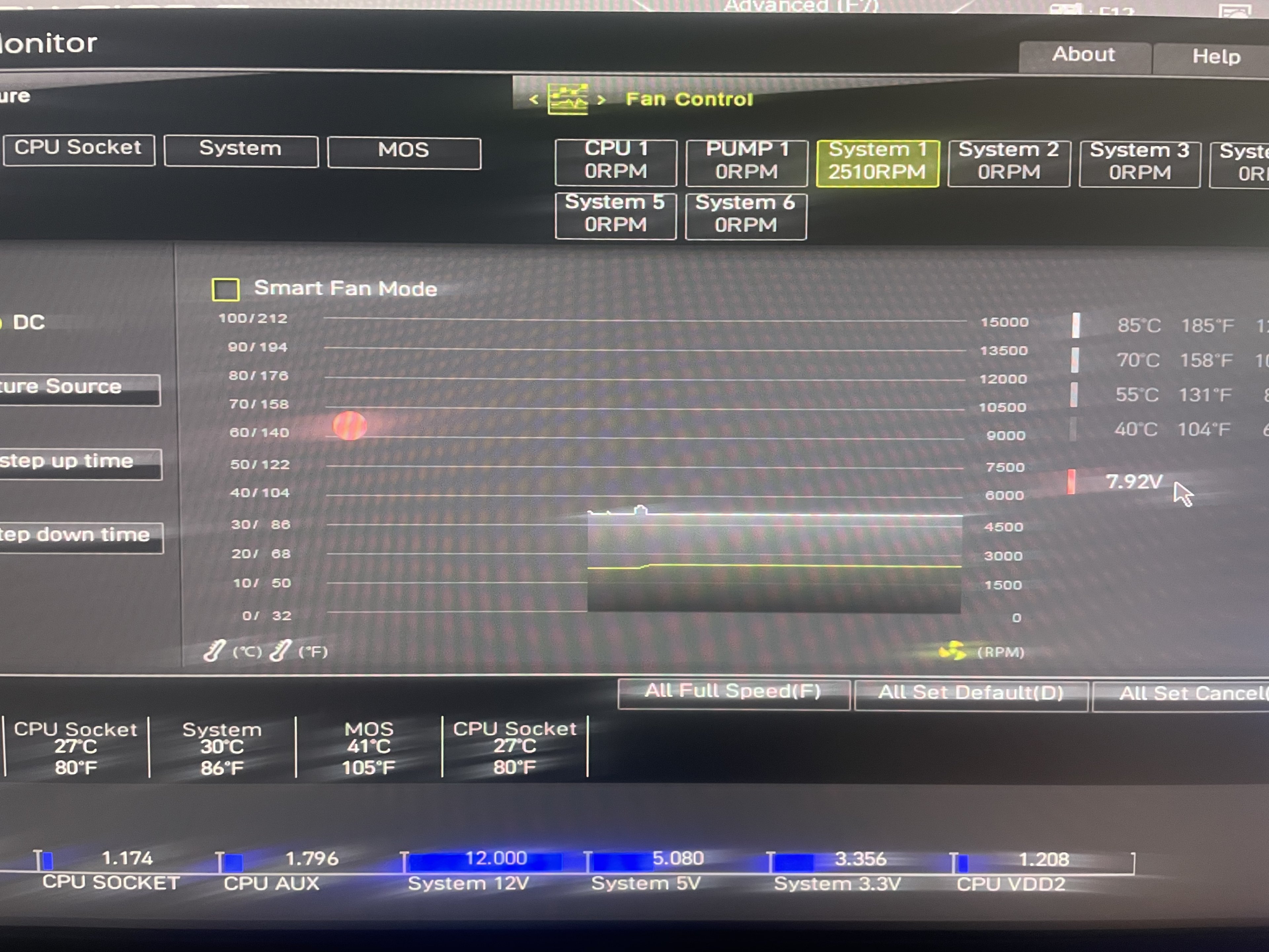

Dort habe ich rechts eine Volt Anzeige die ich einstellen kann. Dort läuft er gleichmäßig auf 2500.
Scheint zu funktionieren. Danke dir vielmals
Auf 3200 ist es echt zu laut. 2500 ist es noch da aber leise.
Habe ihn jetzt auf 2230 Umdrehungen und da sind die Gehäuselüfter ( auf 700minimum eingestellt ausser an der aio auf 900) schon winzig lauter
