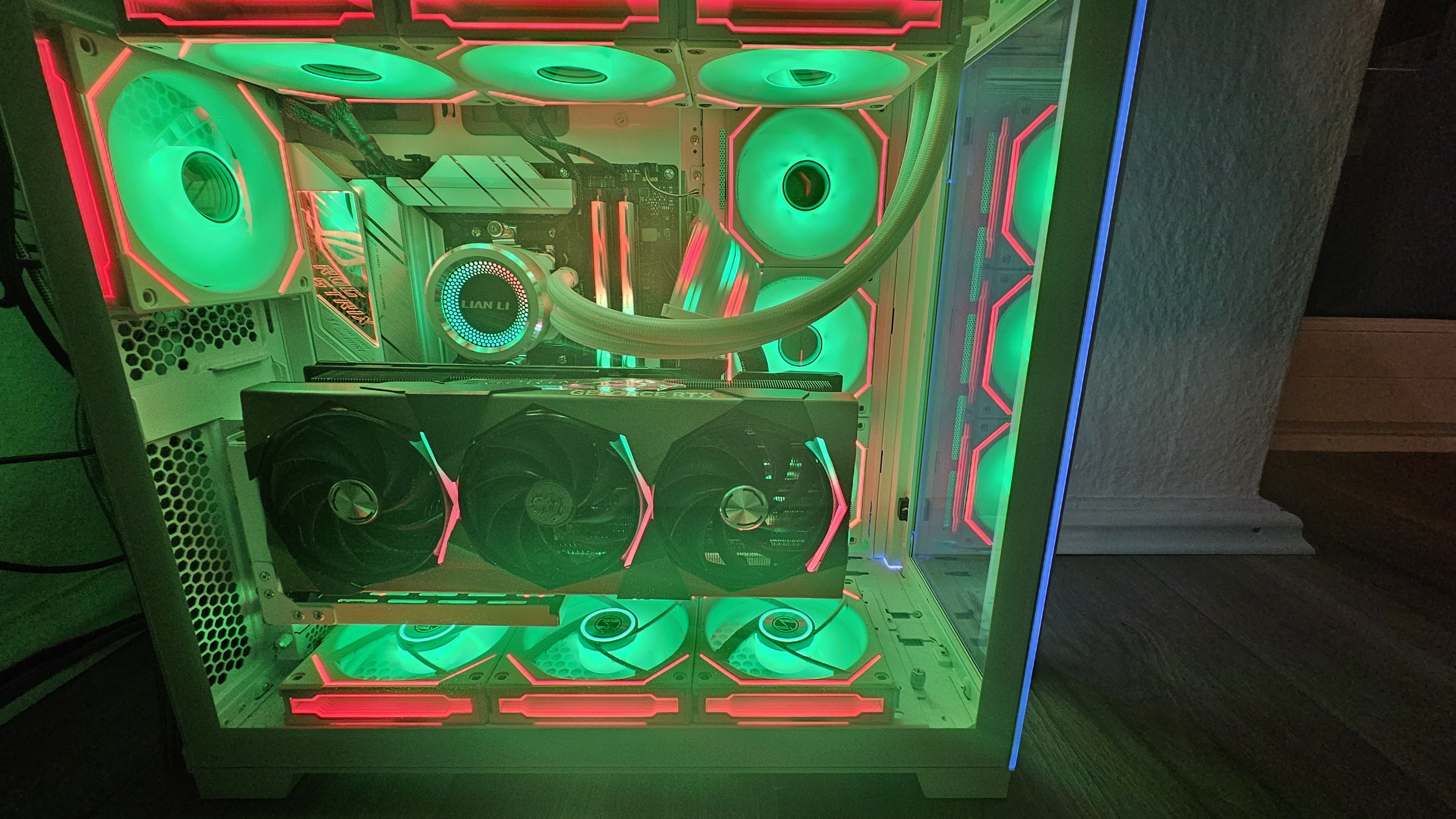

Ich hab auch die Lian Li Galahad 360 und bei mir fängt sie nach nem halben jahr an zu gluckern und auf dem Display ist im ring oben rechts rotes licht anstatt grün (Hab mein Licht bissl weihachtlich gestaltet) ich denke das die zuschwach für meinen 7950x ist und deswegen nun viel luft im system hat

@Veitograf man hört die Luft durchs system gluckern. Also ist eher ein zischen als gluckern aber die luft geht mehrmals durch die pumpe durch. Gerade beim PC start und während des Betriebes auch. Und unterm strich laufen die lüfter immer mit hoher drehzahl da der 7950x echt warm wird 95°C

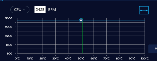

sorry, wenn ich das Thema nochmal aufgreife, ich habe auch die GALAHAD. Sie ist wirklich laut. Daher meine Frage:
Kann ich die Kühlung von RPM runterdrehen, ohne das es der CPU schadet?
In L-Connect kann ich die RPM nicht unter 2000 drehen. Zumindest kann ich die Kurve nicht ändern.
Bei Custom geht das
bei FIX kann ich runter bis 800 RPM
Daher müssten doch auch niedrige RPM gehen, ohne das die CPU schaden nimmt, oder?

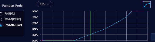

Ich stehe gerade auch vor der Entscheidung, hab mir die Hydroshift 360 geholt, diese Waku ist wirklich lauter im Verlgleich zu meiner bequiet. dafür ist die Kühlung exakt gleich und die optik eben 10x besser. Die Frage ist was wirchtiger ist. das man im IDLE etwas mehr höhrt? Kein extremes lautes geräusch aber dennoch ein höhrbares arbeiten der Pumpe. bin ich eben so von der bequiet nicht gewohnt.
Damit leben und optik genießen oder leiser lassen und naja, den augen damit schaden :D
Die Pumpe selbst auf 2200 runter stellen reicht völllig aus. würde die Pumpe auch auf FIX umstellen - 2200 damit die nicht immer rauf und runter geht. das ist ein nerviges geräusch
