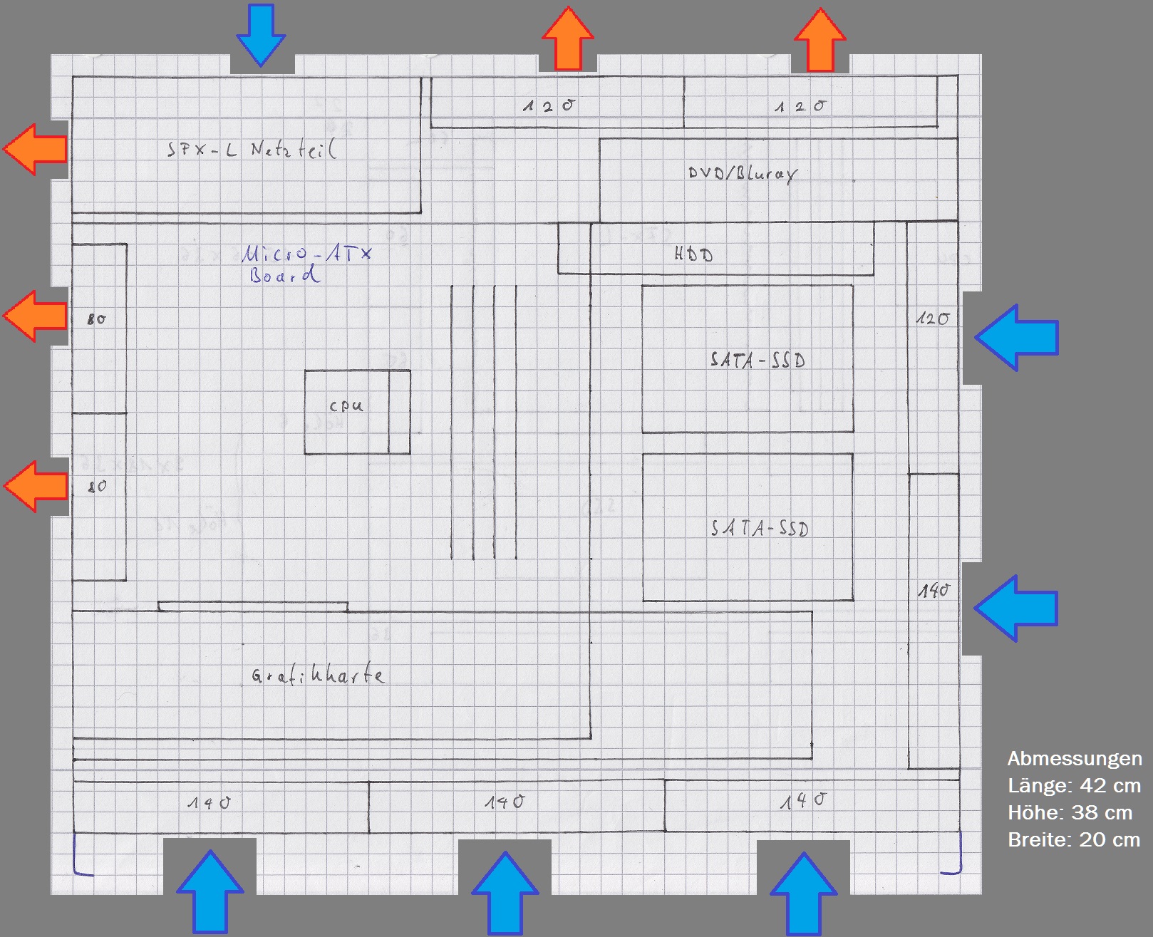

@D0m1n4t0r Das Netzteil oben hatten wir doch bei alten ATX Standards schon. Da kriegt die Lüftung vom Netzteil doch dann die geballte warme Luft von Grafikkarte & Prozessor ab.

D0m1n4t0r schrieb:
Das Netzteil oben ist "verkehrtrum" eingebaut und holt sich so kalte Luft von oben und pustet die hinten raus, hat also einen getrennten eigenen Luftkreislauf.
Netzteil was von vorne Luft rein zieht und auch vorne oben sitzt wäre noch eine Alternative. Gibt es so auch schon aber dann gibt es keinen Platz mehr für ein Laufwerk.
@D0m1n4t0r
Dein Ansatz ist zwar gut, aber nicht zu 100% zu Ende gedacht. Nicht nur das Gehäuse, sondern generell die Hardware und deren Anordnung müsste geändert werden. Es darf keinesfalls Ziel sein (wie in deinem Gehäusevorschlag), die Luft aus zwei verschiedenen Richtungen kommen und in zwei verschiedene Richtungen abgehen zu lassen. Ideal wäre ein kompakter Tunnel mit exakt einer Luftrichtung, damit keinerlei Verwirbelungen auftreten können. In diesem Luftstrom zieht sich jede Komponente die nötige Frischluft an, die zudem immer gleich temperiert ist (Zimmertemperatur) und gibt sie dediziert an einer anderen Stelle - unabhängig vom restlichen Luftstrom - wieder aus.
Ein Prinzip, das Intel damals zumindest im Ansatz versuchte, mit BTX zu etablieren, was leider gescheitert ist.
Reaktionen: rzweinig
Marcel55 schrieb:
Den Vorteil vom Netzteil unten sehe ich in der Temperatur. Der Lüfter meines Netzteils ist quasi nie an, das ding läuft immer passiv. Ich befürchte wenn ich dieses jetzt wie beim Torrent nach oben verfrachte und somit dir ganze Abwärme der Komponenten dahin gelangt, wird es deutlich häufiger den Lüfter anwerfen müssen, oder nicht?
Dann müsste mann dieses eher in einem von unten geschlossenen Käfig aufbewahren welches von oben mit Frischluft versorgt wird, das könnte funktionieren.
Das Netzteil fungiert quasi als Hecklüfter im Torrent.
Der Großteil der warmen Luft geht durch die großen Frontlüfter direkt hinten raus.
der nt lüfter arbeitet aber dann gegen die "aufsteigende" warme luft im nt+ die abwärme anderer komponenten.
D0m1n4t0r schrieb:
Liebe Gehäusehersteller, baut doch mal sowas:
(Seitenansicht, aber ich denke es wird klar wie das Gehäuse aufgebaut ist. Maße der Komponenten stimmen. 1 Kästchen=1cm)
die zeichnung sieht ja schön aus, aber die oberen lüfter z.b. bzw der rechte davon, würde was rausziehen? staub vom eventuell eingesetzen laufwerk? ich sehe da schöne große möglichkeiten, das sich die luft schnell verwirbelt und gar nicht dahin kommt, wo sie hin soll, ausser man dreht an der rpm, die meisten wollen ja aber ein leises, kühles system.
Gibt es schon.:-)
Geil aber dazu brauch ich kein LianLi Gehäuse, sondern nur 4 weitere Löcher am bestehenden Gehäuse.

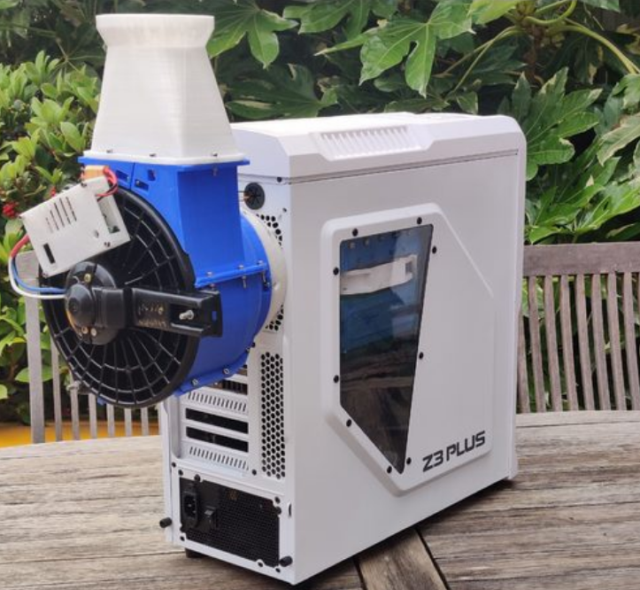

Unter Außenlüfter am PC stelle ich mir eher sowas vor... :)
