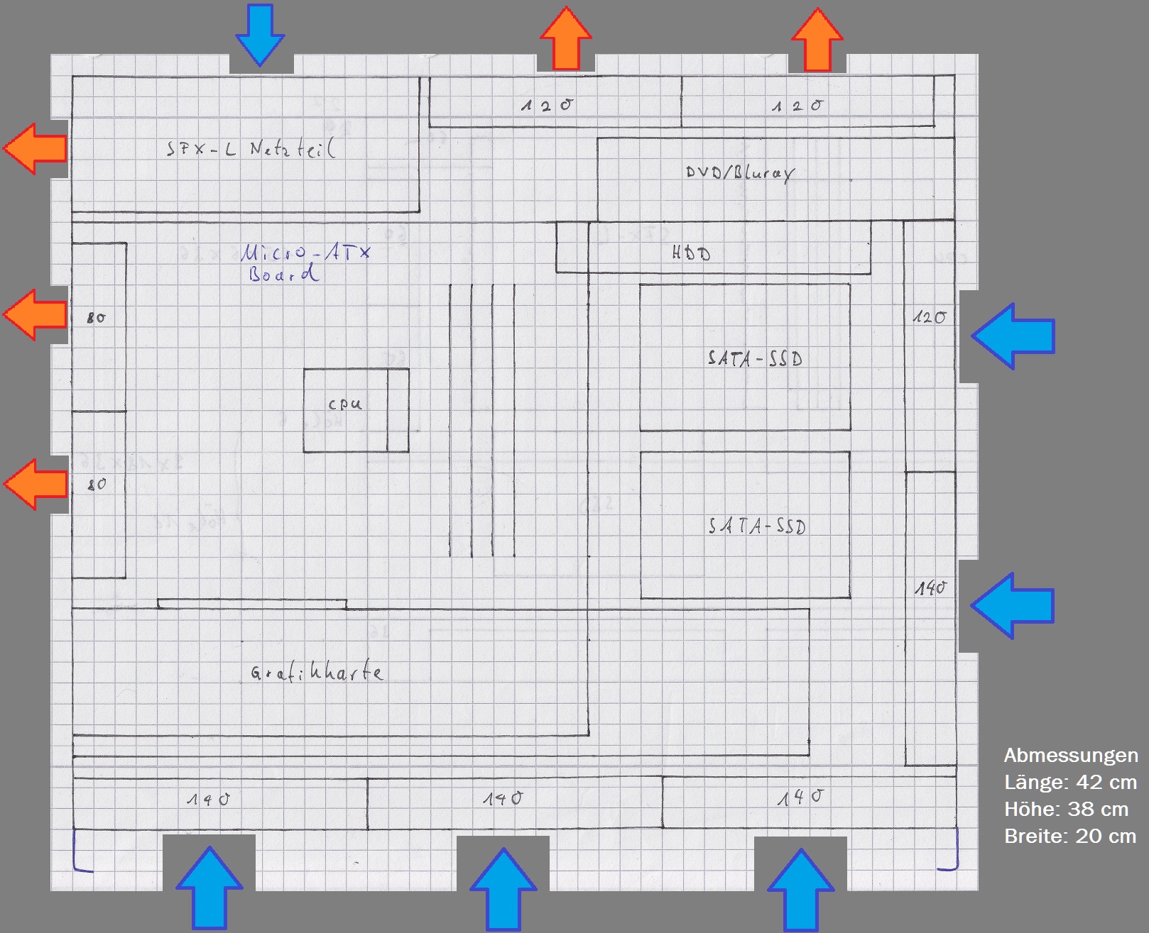

Liebe Gehäusehersteller, baut doch mal sowas:
(Seitenansicht, aber ich denke es wird klar wie das Gehäuse aufgebaut ist. Maße der Komponenten stimmen. 1 Kästchen=1cm)
ich finde es gut überhaupt mal das bisherige Konzept in Frage gestellt wird, aber....
Wennm man sich zum Vergleich mal Server anschaut, ist dort der Luftstrom streng in eine Richtung und keine der Komponenten steht queer.
Best Practice wäre ja von unten unten nach oben zu lüften. Dann müsste die Grafikkarte aber auf jeden Fall vertikal montiert werden.
Wobei DVD/Bluray und normale HD's in modernen Rechnert eh keine Daseinsberechtigung mehr haben. Und SSD gehören als PCIe Version aufs Board.
Gar nicht schlecht. Aber es sollte durchweg 140 mm möglich sein. Hdd bremst das System beim Start also extern. Blu Ray laufwerk brauch auch kaum noxh wer. Hinten 2 mal 140 oder wenigstens einmal wäre nen Highlight.

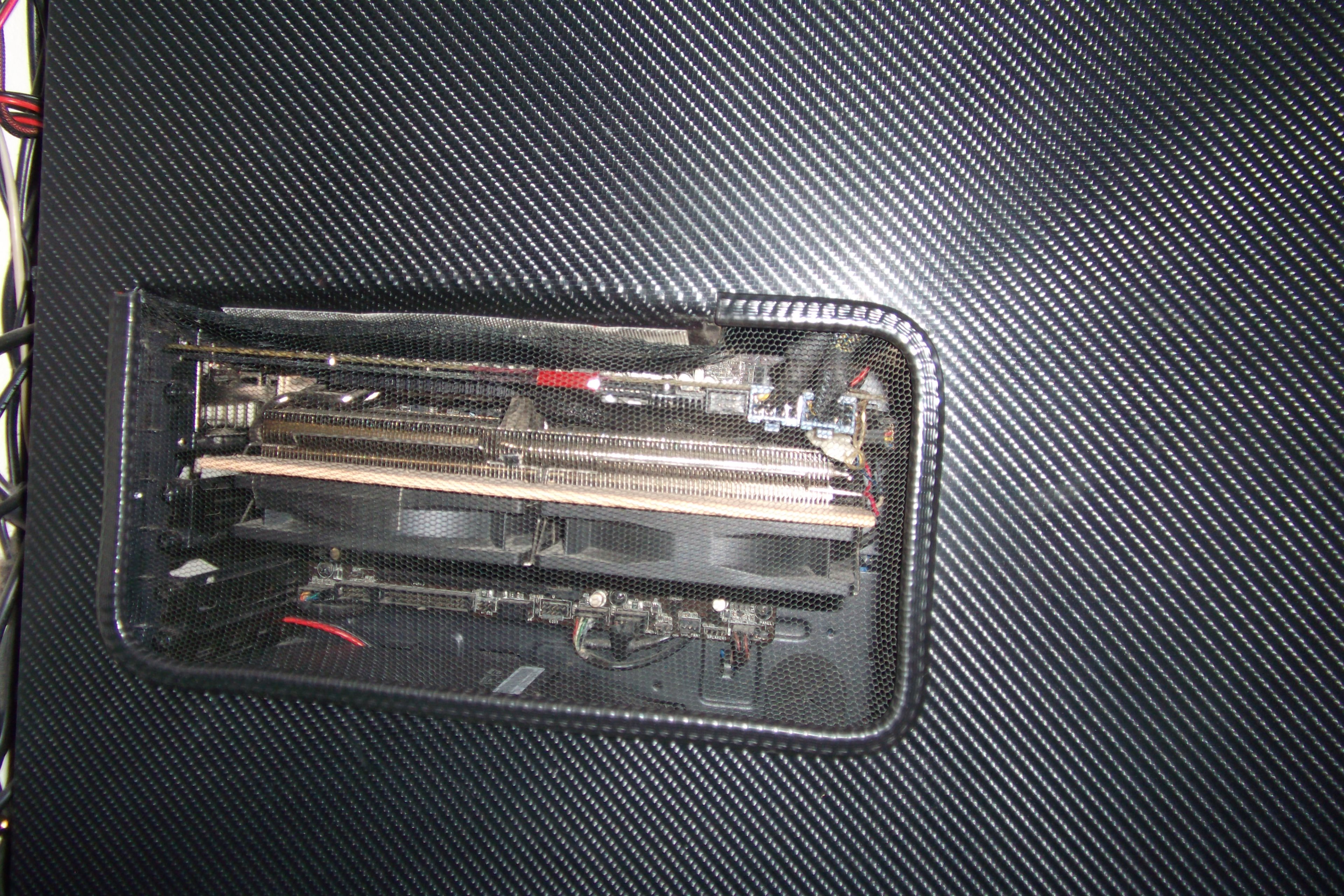

So habe ich bei meinem BeQuiet Silent Base 802 ein weiteres geschlossenes Seitenteil gekauft und dort eine 280er Öffnung reingeflext für zwei 140mm Lüfter. Dort ein magnetischen Staubfilter drauf und fertig. Das funktioniert super und die beiden Lüfter sind genau auf Höhe der Grafikkarte.
Hast du das auch mal ohne die Lüfter probiert? Bei meinem Gehäuse hat das 10°C bei der GraKa gebracht, ohne Lüfter. Hier zieht die Karte von unten an und bläst oben von alleine raus. Die CPU bleibt mit GraKa Last auch 2-3°C kühler und die Geschwindigkeit der Gehäuselüfter haben keinen Effekt mehr auf die Temp der GraKa.

Das wundert mich auch nicht: Du hast den gewünschten Glaskasten zum rein schauen, kannst aber dennoch einen ordentlichen bottom to top Airflow bauen.
