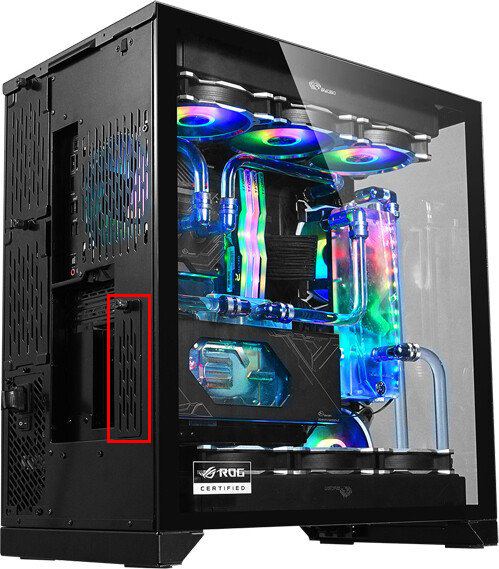

Ich habe Lian Li O11 XL und wundere mich wie ich die GPU Vertikal einbauen kann und zwar in den wie auf dem bild markierten slot und nicht in der "standard" slot.
Soweit ich weiss ist ja dieser Slot dafür gedacht.
Ich könnte keinen adapter dafür finden es wird immer das GPU Vertical Mount kit für den normalen slot angeboten.

Aha also ich muss quasi das teil benutzen.
Ich dachte wirklich ich kann den linken Slot alleine benutzen ohne das ich die anderen Anschlüsse für die Soundkarte usw blockiere.

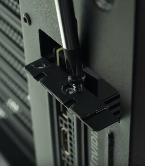

sowie auf dem folgenden Foto.

Ich brauche ja eigentlich wie bei dem corsair Gehäuse eine Metall Halterung wo ich die beiden schrauben von der karte fest ziehen kann.
Ich werde das so machen sollte nicht so schwer sein.
