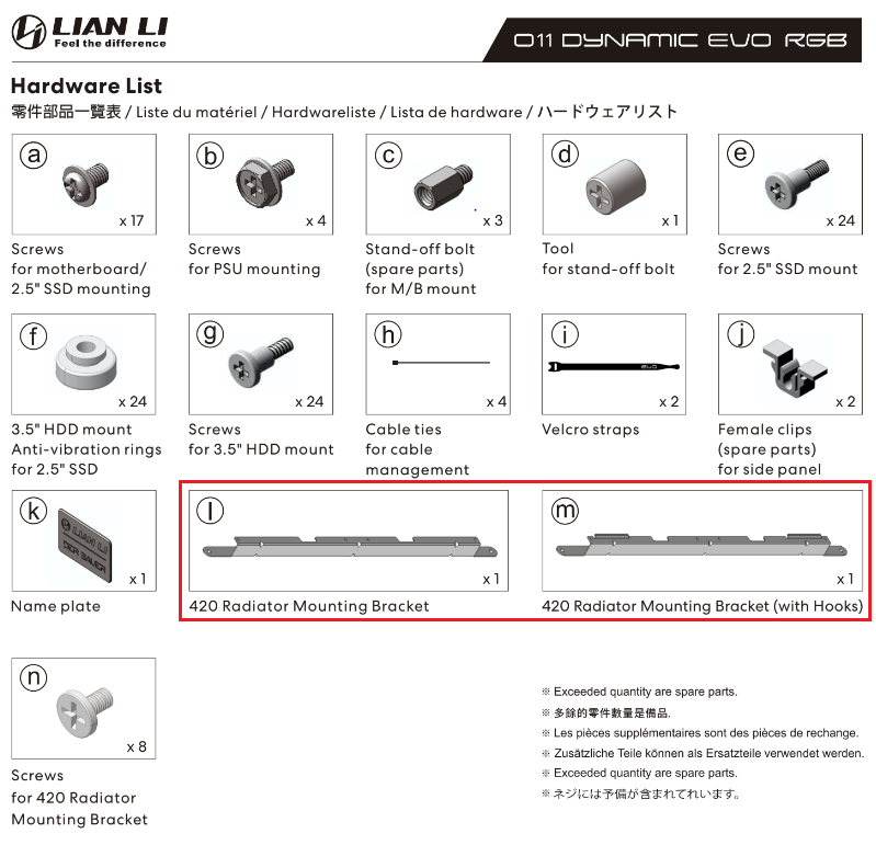

Ich spiele mit dem Gedanken auf ein neues Gehäuse dem Lian Li O11 Dynamic EVO RGB
umzusteigen und dies gleich mit dem Einbau der Arctic Liquid Freezer II 420 A-RGB Wasserkühlung zu verbinden.
Auf der Produkseite von Lian Li wird jedoch darauf hingewiesen, dass eine zusätzliche Halterung von Nöten ist. (Screenshot füge ich hinzu). Ich kann leider absolut nicht finden, was damit genau gemeint ist bzw. wo man solch Halterung erwerben kann.

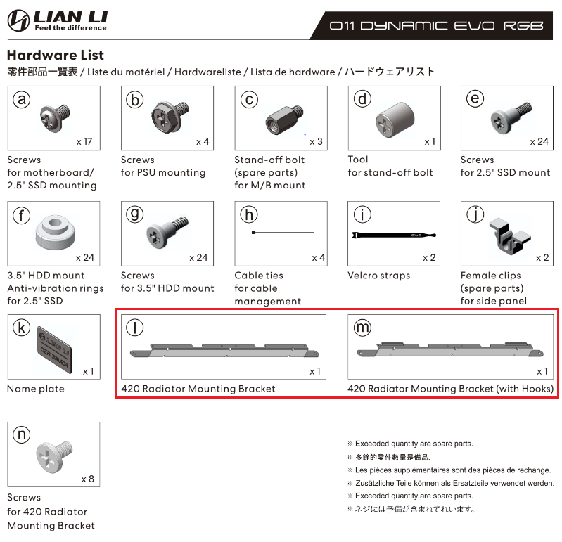

Im Lieferumfang ist einiges an Teilen dabei. Vermutlich ist es das Bracket auch, bin mir aber nicht sicher.

Wieder bewährt sich der Spruch: "Read the fucking manual"
https://drive.google.com/file/d/1DFMeXUfTGDAPeMUpAT4y0pCN2yxlUNRi/view
Reaktionen: stevo6077
Ich Idiot. :hammer_alt:
Auf die Idee bin ich gar nicht gekommen. Stundenlang auf Youtube geguckt ob das schon wer so verbaut hat und Foren durchgeforstet. Versucht den Lian Li Support zu erreichen. (Ans Telefon geht da übrigens jemand asiatisches).
Du bist der Beste. Übrigens mega schönes Maschinchen. Hoffe meins wird ähnlich. Ich meld mich mal wenn es soweit ist.
Vielen Dank nochmal!

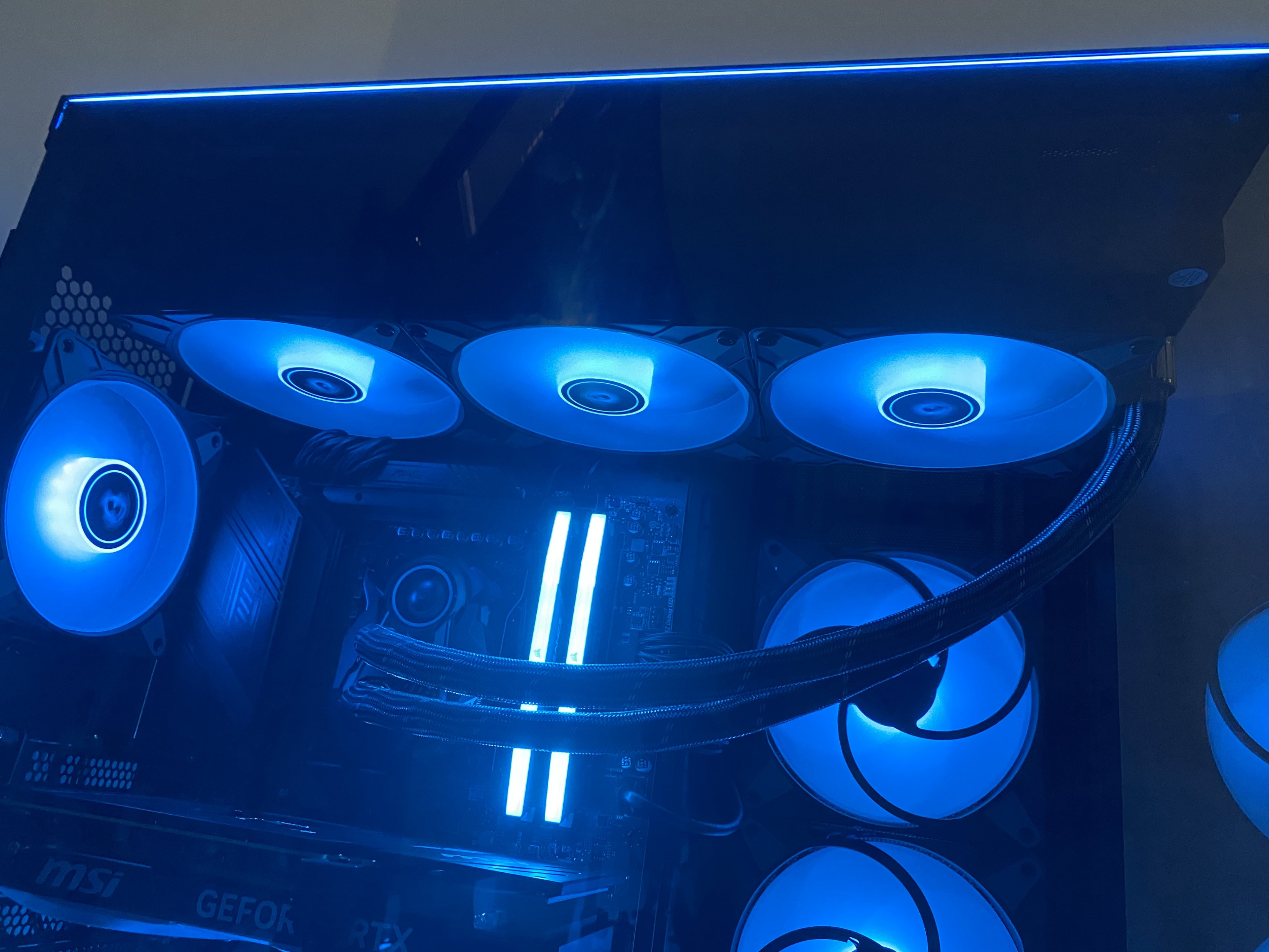

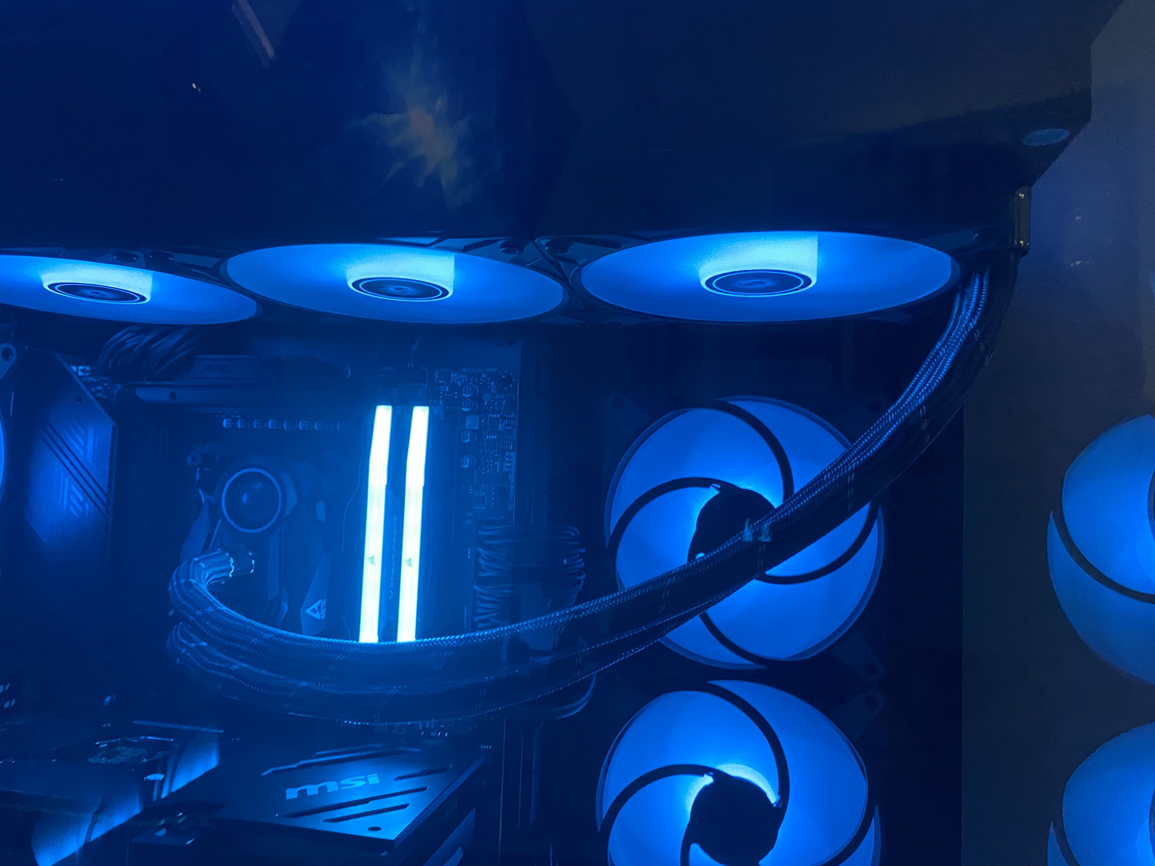

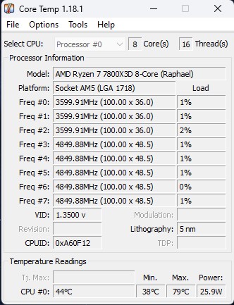

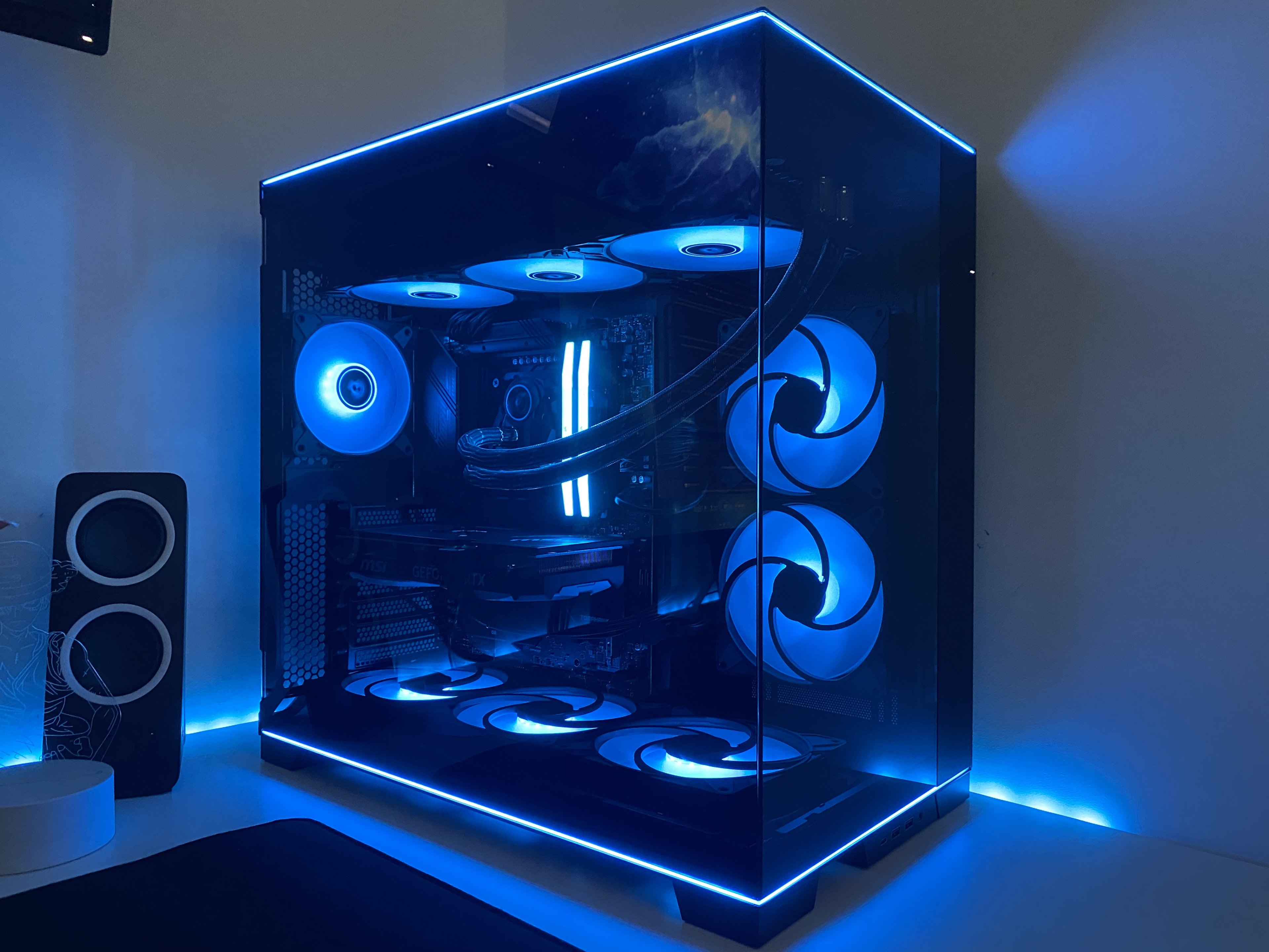

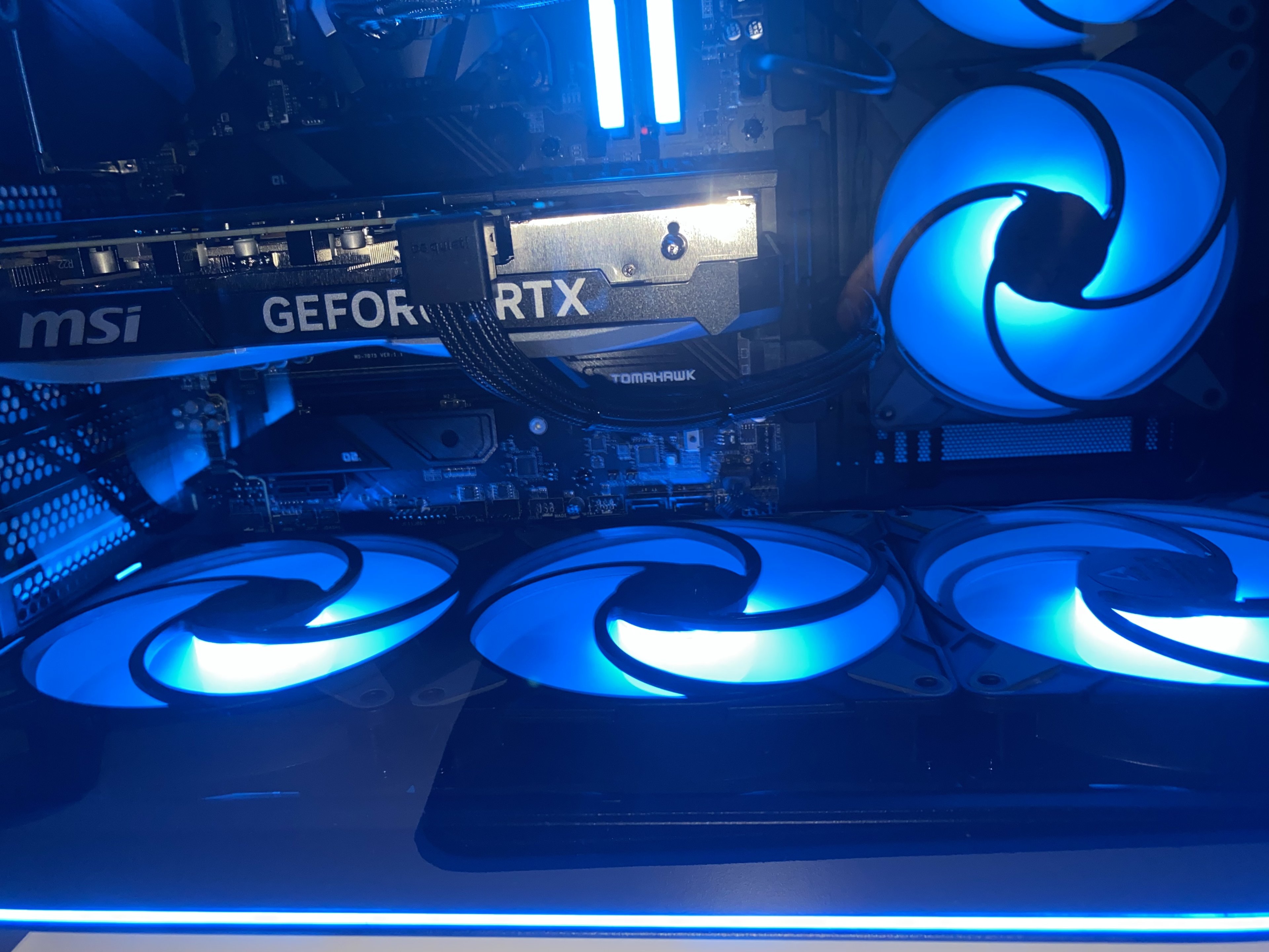

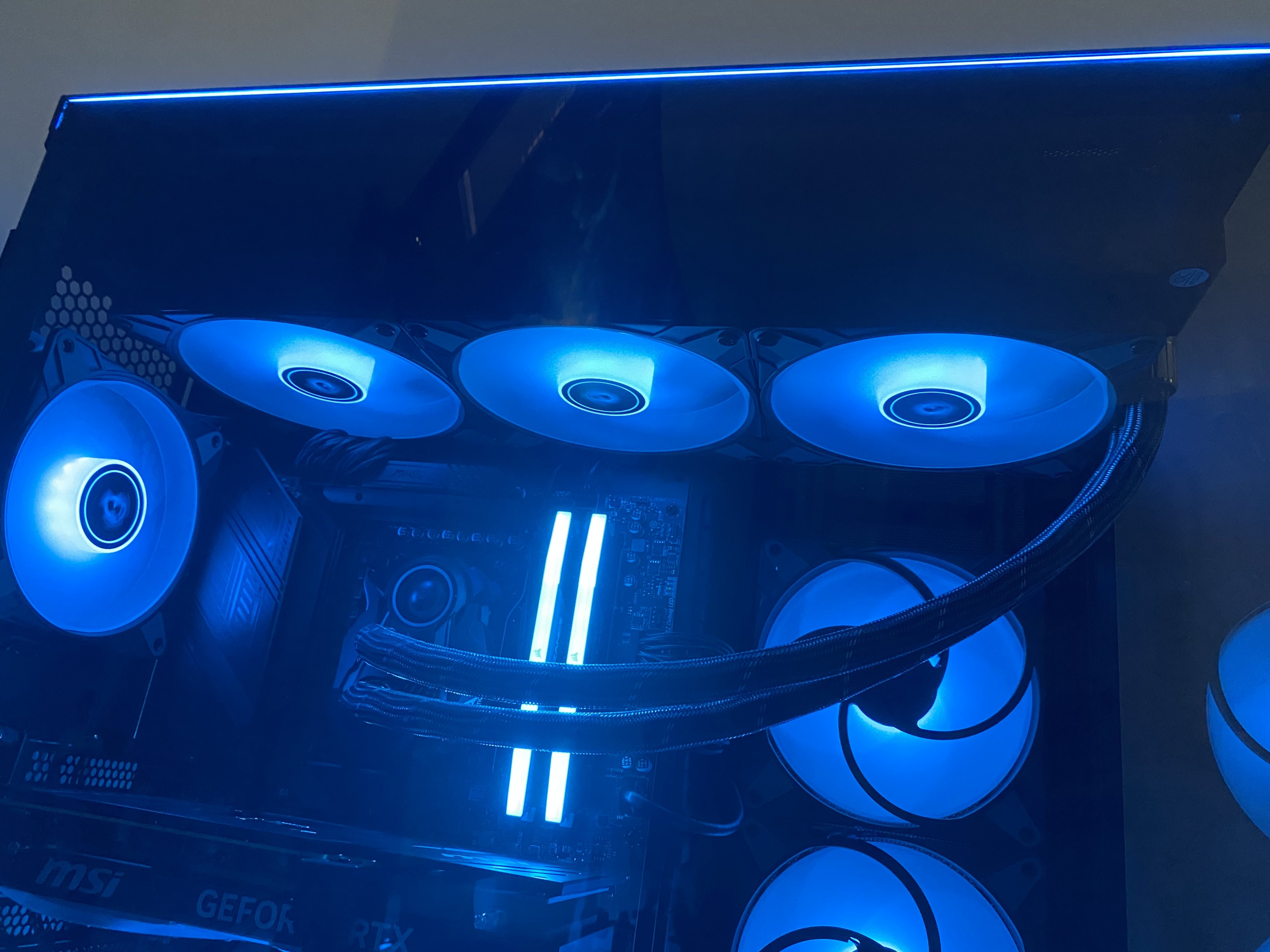

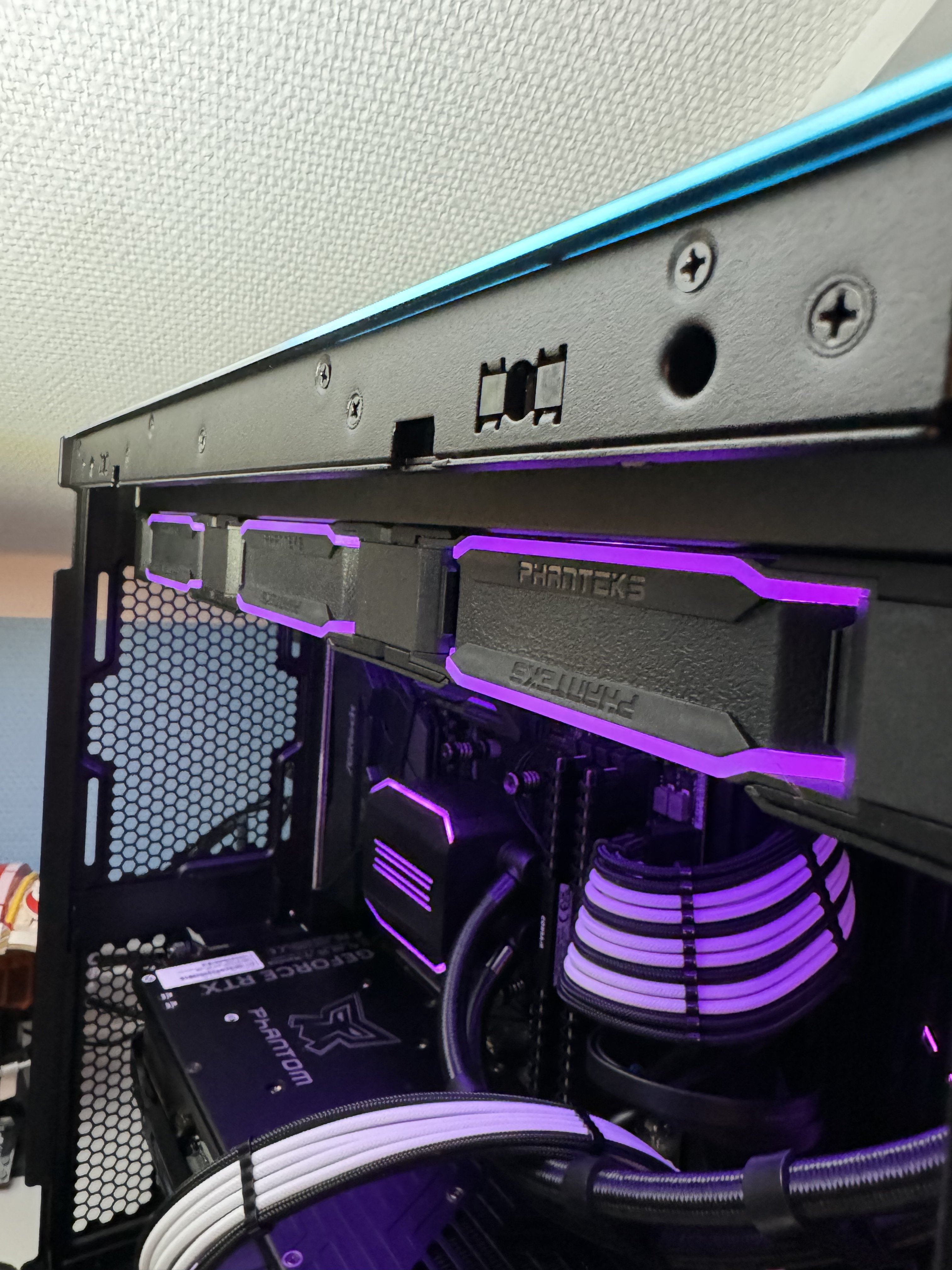

Falls es wen interessiert: 420mm AiO passt. Schlauchlänge könnten 2-3cm länger sein. die 3x140mm unten etwas knifflig einzusetzen mit dem F.Panel Stecker bzw. HD-Audio. Da ich Front Audio nie nutze habe ich den weggelassen. Dadurch war es mir leider auch nicht möglich das GPU Kabel nach unten zu verlegen. Ansonsten machte es wirklich Spaß die Kompenenten zu verbauen. Vorne ist es nur möglich 3x140mm zu verbauen wenn diese Beispielsweise wie bei Lian Li ineinander verankert sind, da die oberen 2 Lüfterschrauben keine Fassung bieten zum befestigen.
Lüfter via UEFI eingestellt. Laufen absolut geräuschlos im Idle. Die AiO ist ebenfalls nicht zu hören. (Nachts im geräuschlosen Zimmer. Die Beste AiO die ich je hatte.
Aktuell im "idle" (Discord, Coretemp, SignalRGB usw. Windows Preset Höchstleistung) ist der Prozessor bei 10% Lüftergeschwindigkeit bei 41-44 Grad. Der CoreTemp Screen ist nach 2 Stunden Battlefield 2042 und 10 min Cinebench, wobei ich sagen muss die 79Grad Max nur für 1-2 Sekunden beim Start von Cinebench erreicht wurden.
Mein Fazit: Nie wieder Corsair. Egal was.

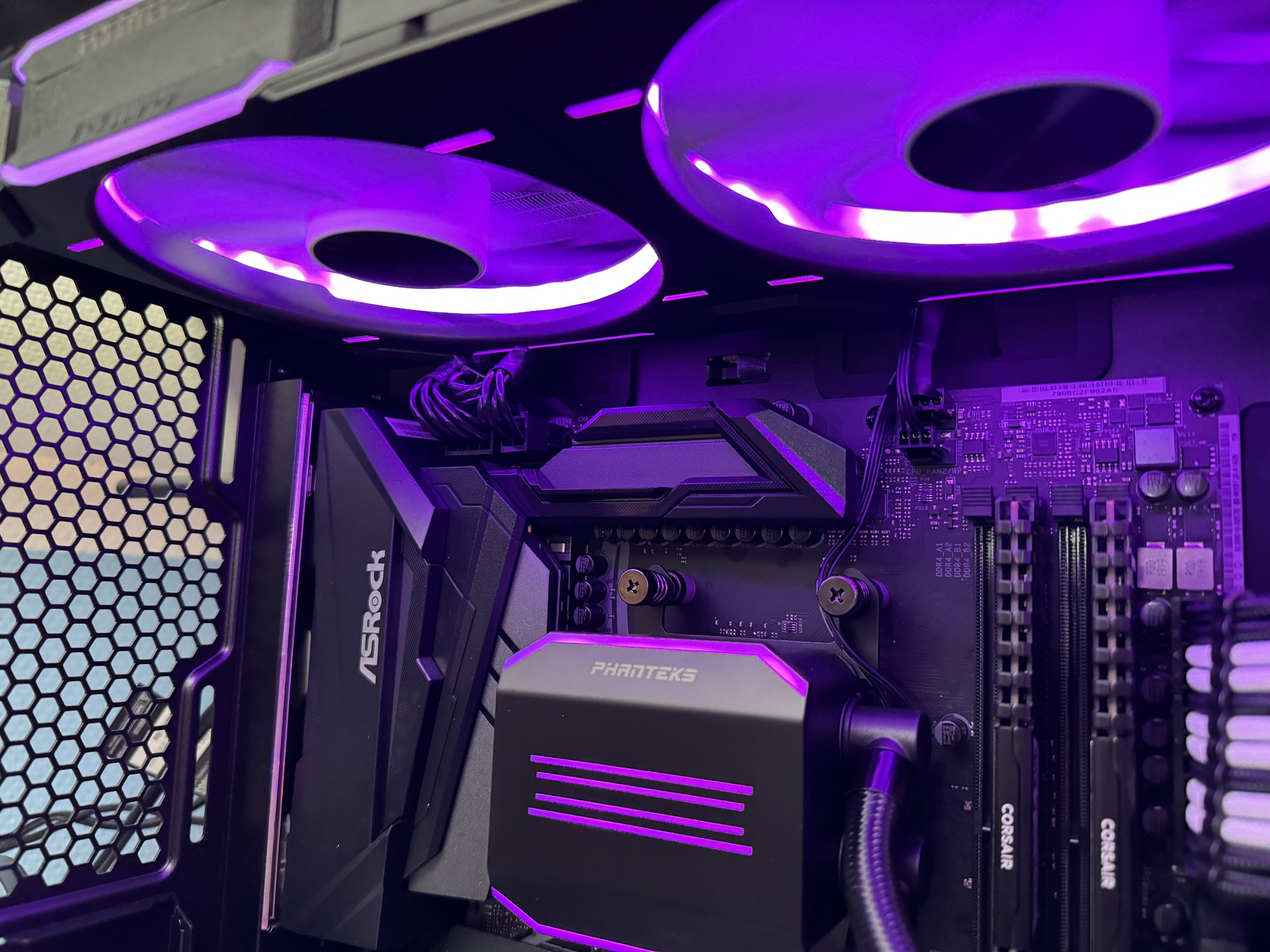

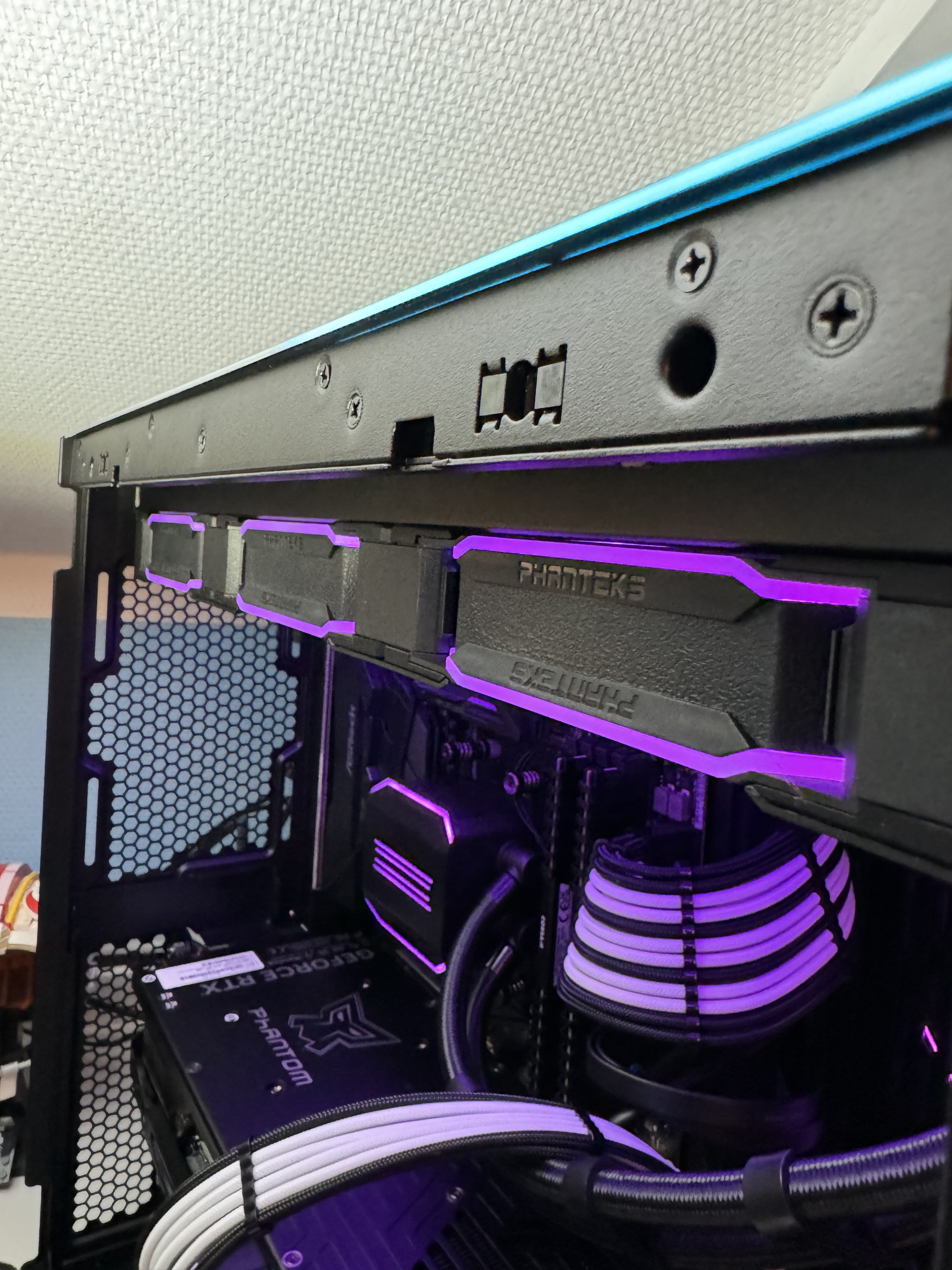

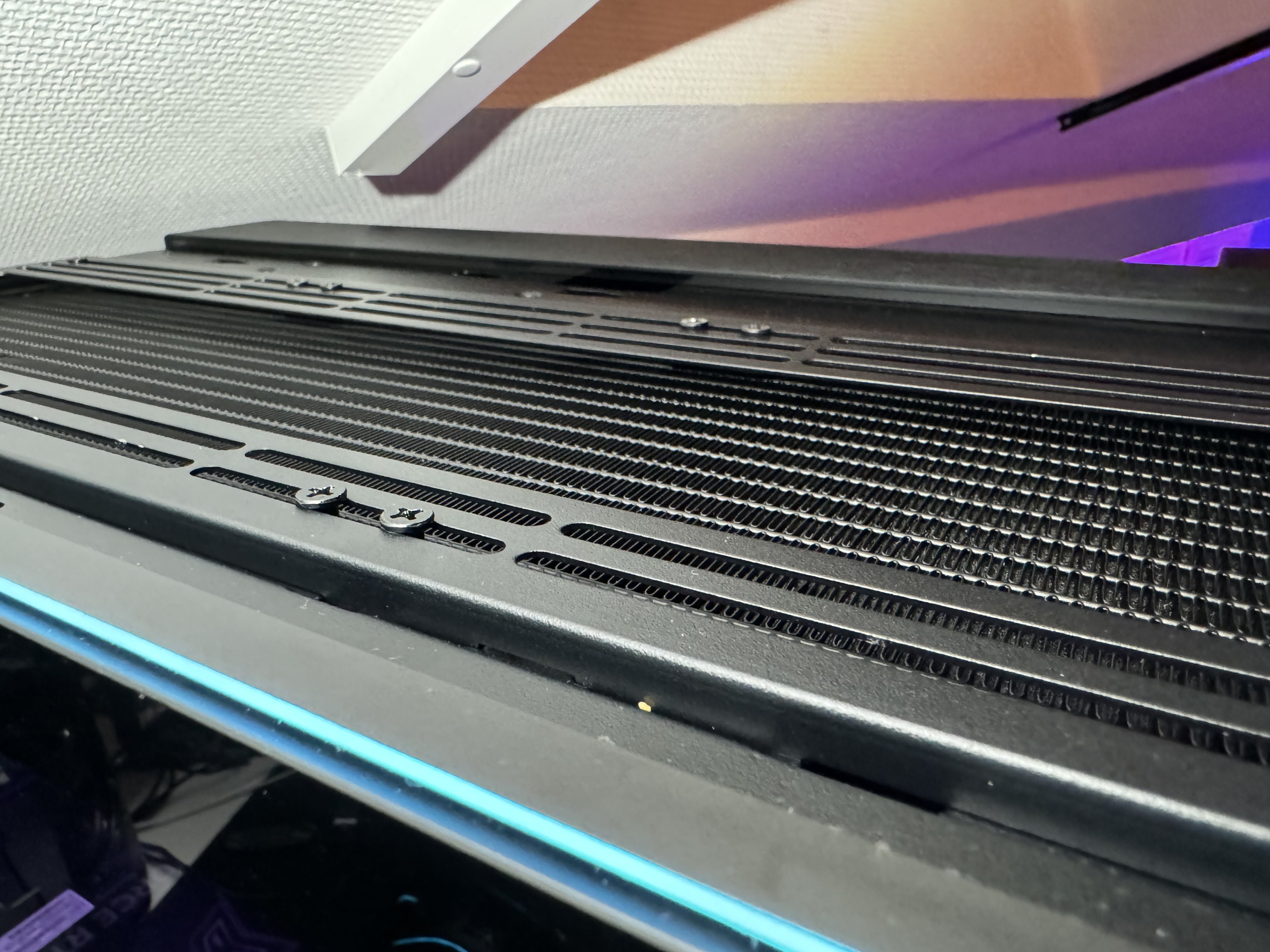

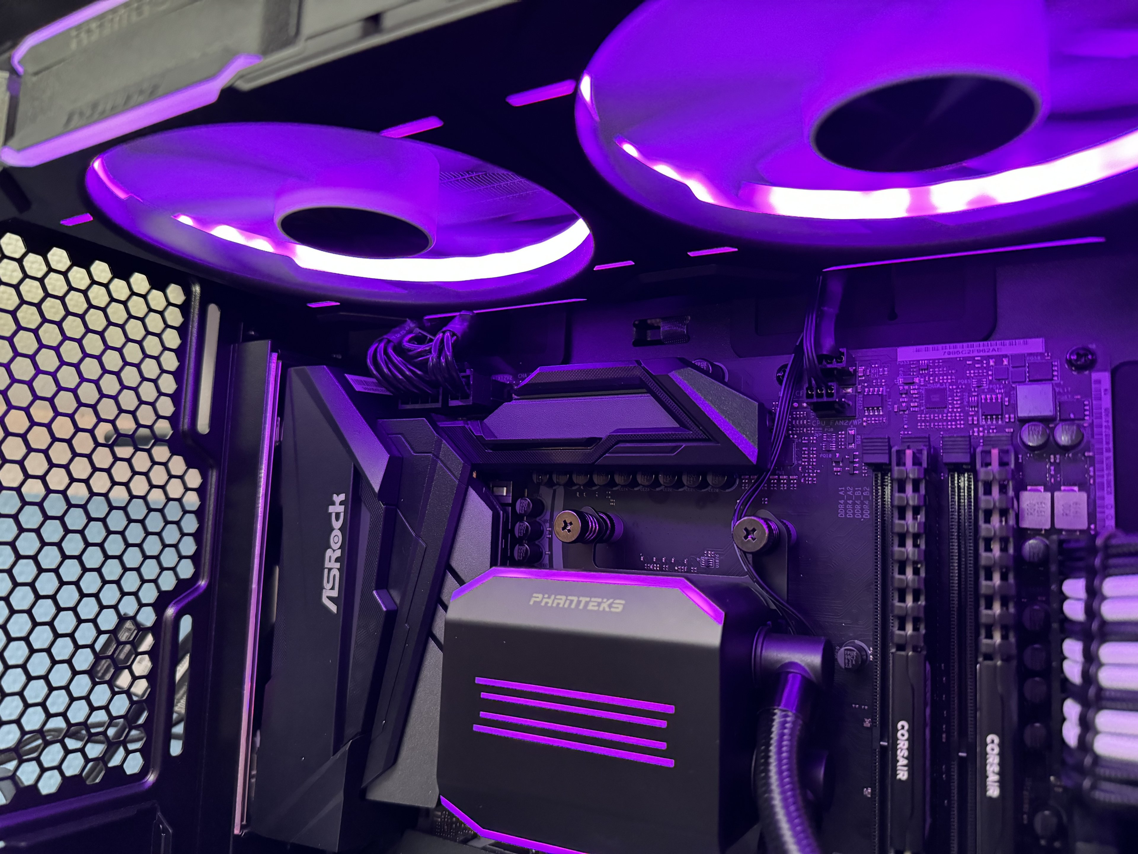

Habe mir auch das O11D RGB gekauft und dazu eine 420 AIO von Phanteks, meine erste AIO überhaupt, habe bisher auf Luftkühler gesetzt.
Hatte auch so meine Schwierigkeiten mit den Zusatzschienen für die 420 AIO.
MB Standard Einbauhöhe war die Montage der Schienen möglich, Problem wie bei dir die unteren F-Panel, USB etc. Stecker konnte ich nicht wirklich montieren, da die Lüfter 28mm hoch sind
Habe dann das MB eine Position höher genommen, super jetzt passt alles unten ABER oben hatte ich das nächste Problem ;) habe die AIO mit Schienen nicht montiert bekommen da das CPU 4+6 Pin gestört hat, NO WAY... habe ich gefummelt. Habe dann einfach mal die Schienen weggelassen und die HDD Schrauben die beim Case dabei waren genutzt, passen vom Gewinde her und sind aber länger als die normalen Schrauben um den Radi zu befestigen und ja passtt.
420 AIO Ohne Schienen Montiert nur längere Schrauben genutzt und MB eine Position weiter oben

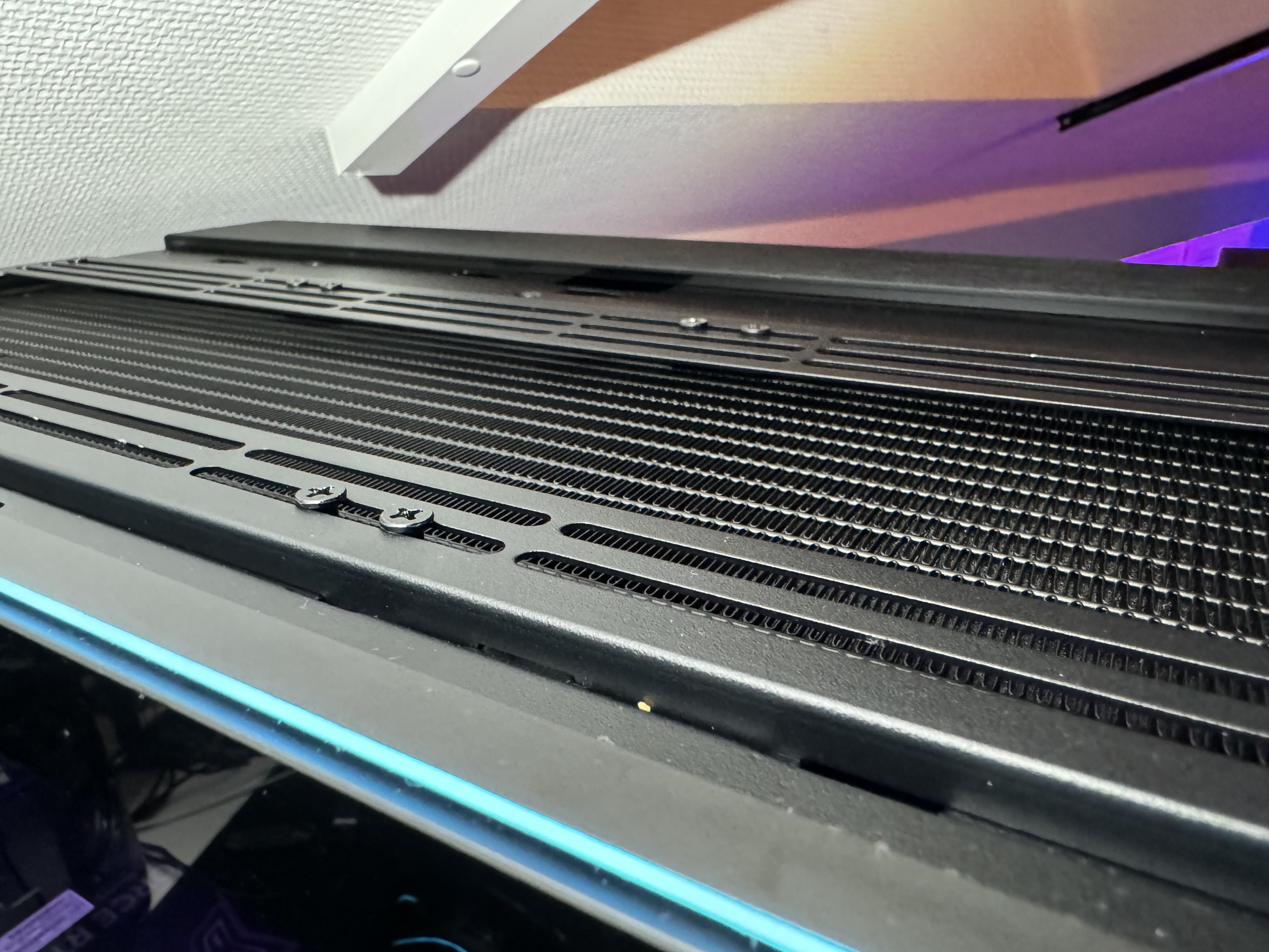

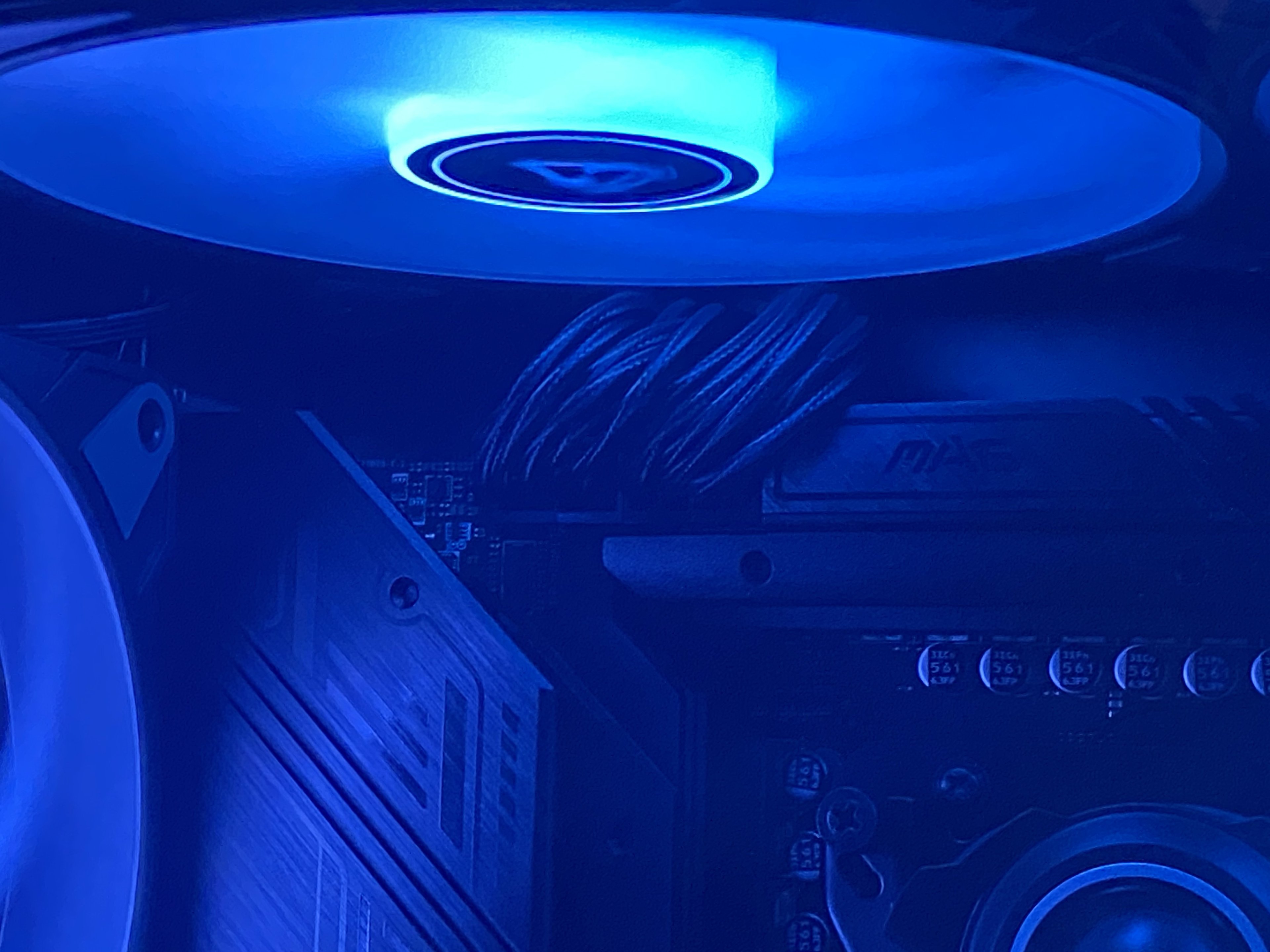

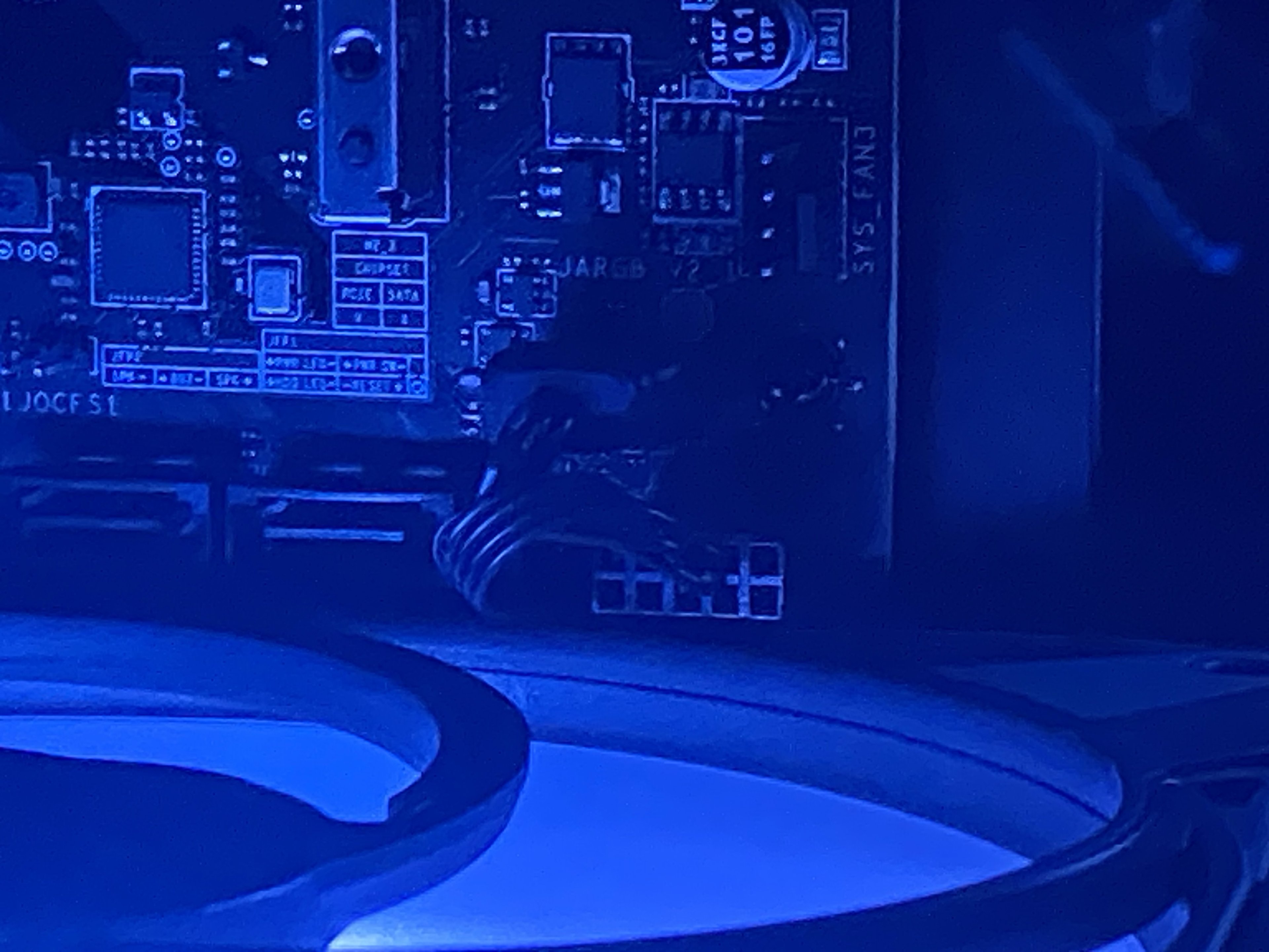

Da hatte ich tatsächlich auch drüber nachgedacht die AiO ohne Schiene zu montieren, da wie du schon sagst mit den CPU Pin echt kein Platz war aber habe es dennoch irgendwie zurecht gefummelt bekommen. Habe mal zwei Bilder angefügt wie knapp das alles ist.

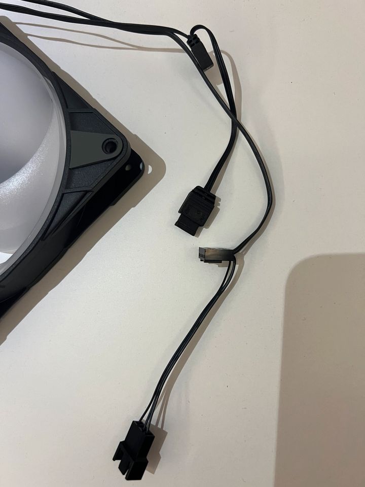

Moin,
Die Lüfter kann man in Reihe stecken, dadurch werden kaum Anschlüsse auf dem Mainboard benötigt. Habe aber dennoch die „Lüftersteuerung“ bzw Hub von Arctic installiert.
Hier mal ein Beispiel-Bild der Lüfterkabel

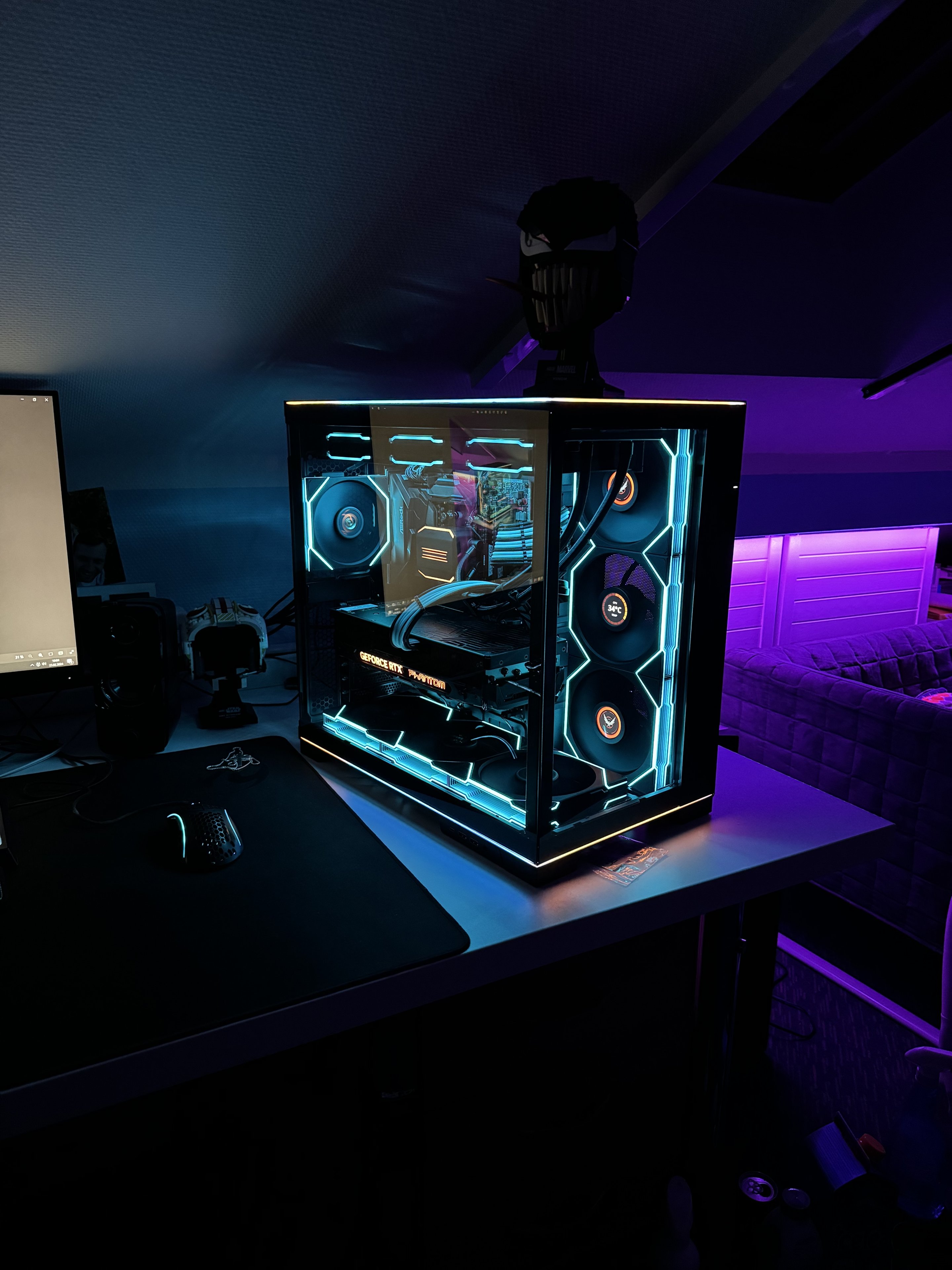

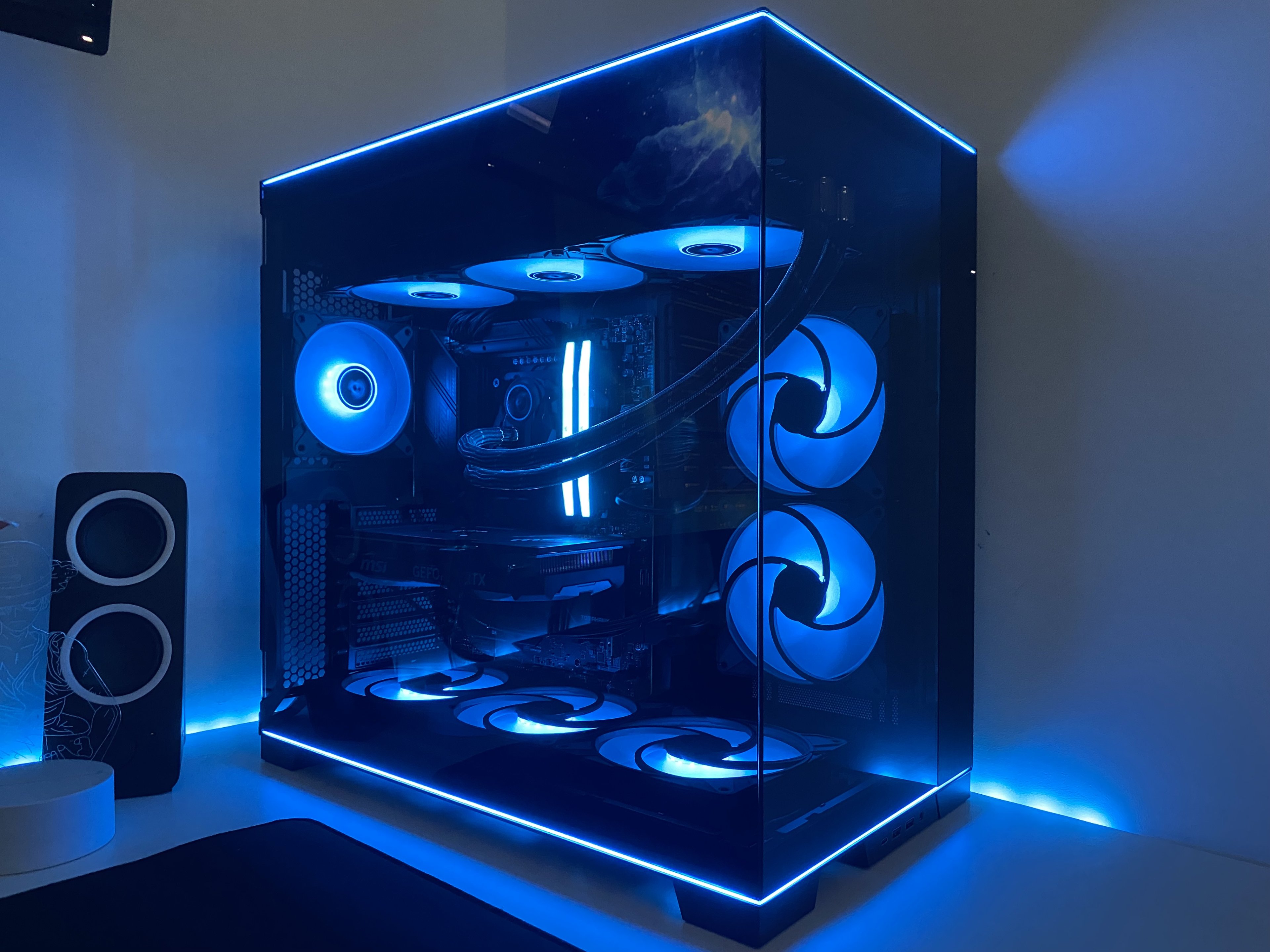

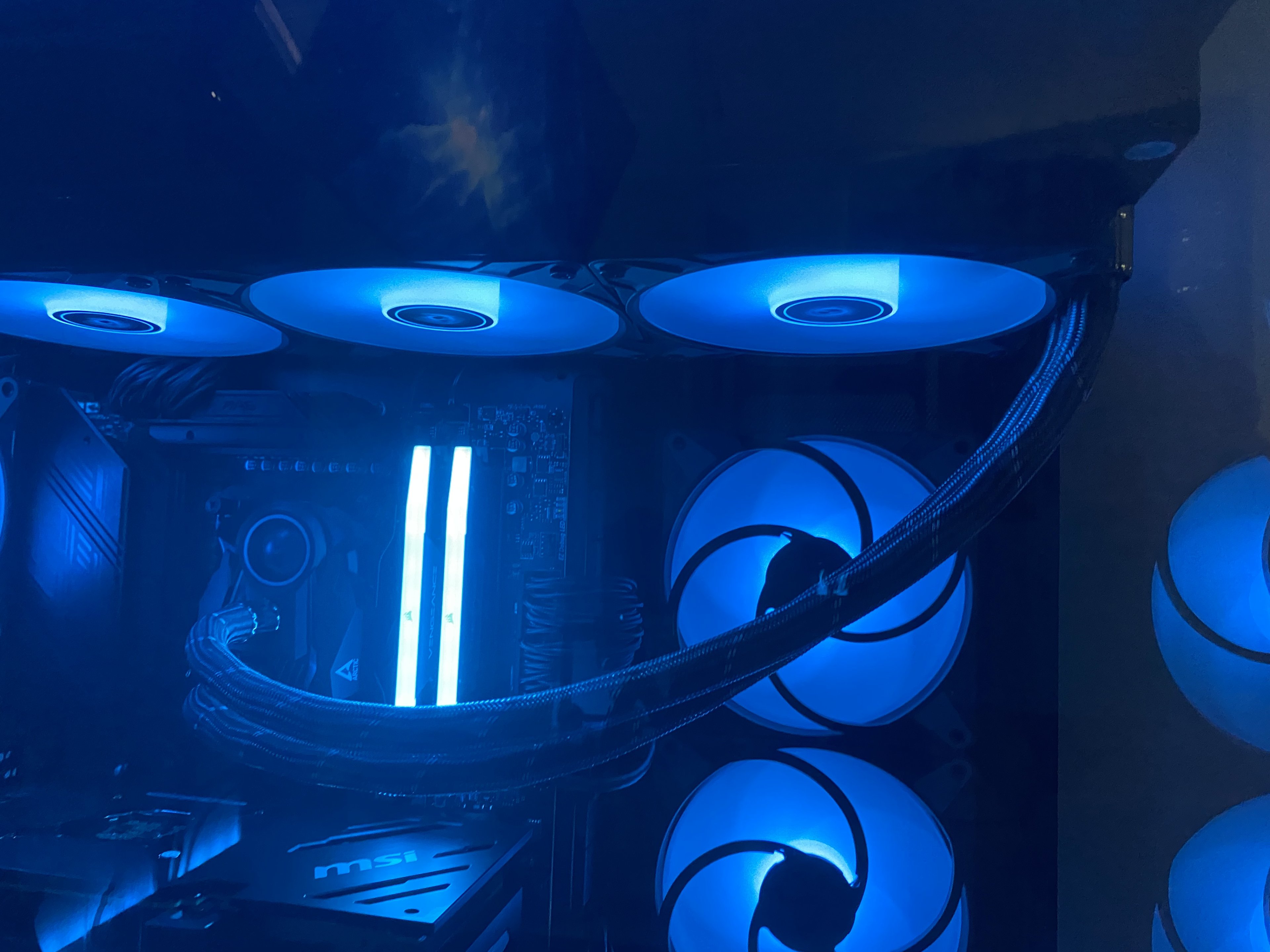

Konnte die letzten Tage meine Kiste endlich fertigstellen, musste auf die Lüfter ewig warten. Aber das warten hat sich gelohnt wie ich finde :)
Reaktionen: Peed92, Van1cx, Raufbold und 4 andere

Diese Lüfter Arctic P14 PWM PST A-RGB sind doch zum zusammen stecken oder was meinst damit genau? Sonst muss ich Artic 120mm nehmen?
Ja man kann die zusammen stecken (Stichwort "Daisy Chain"). Hab die gleichen Lüfter und habe ich auch so gemacht.
Habe es auch wie @stevo6077 Unten + Seite Intake, habe Reverse Lüfter verbaut und die AIO + Hinte Outtake Temps sind wirklich klasse, hätte ich nicht gedacht das der Airflow so gut funktioniert in dem Glaskasten :)
Hub - Lian Li Controller wenn du auch die Lüfter verwenden möchtest oder halt ein anderer Hersteller geht ja auch, fand die Lian Li aber so nice weil sie nur dezent beleuchtet sind.

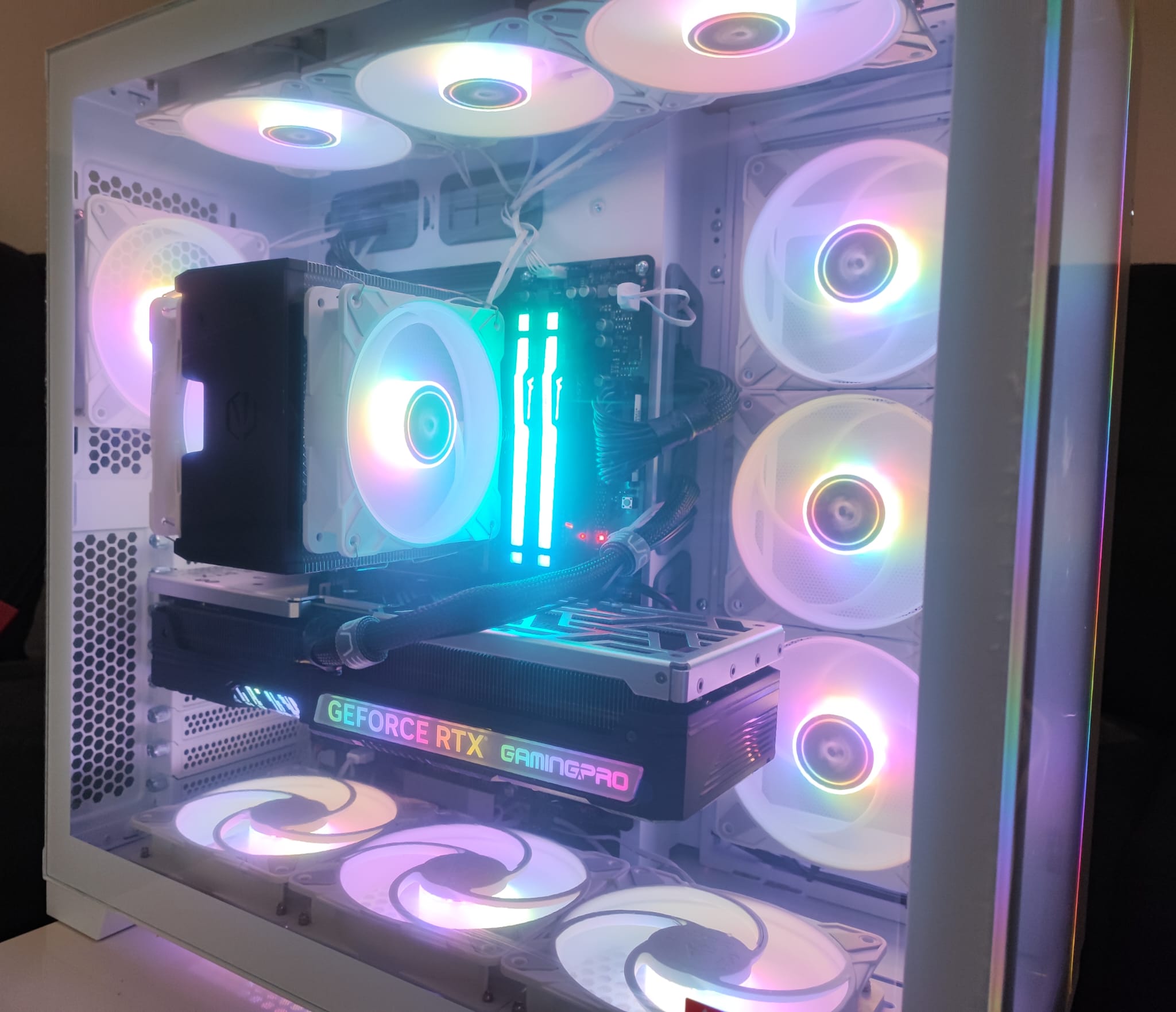

CyrusRocco schrieb:
Ok,dann wir das heute ebenfalls bestellt.
So schaut das bei mir aus?
PS. Konnte in der der PN kein Screens. senden, deswegen hier.
