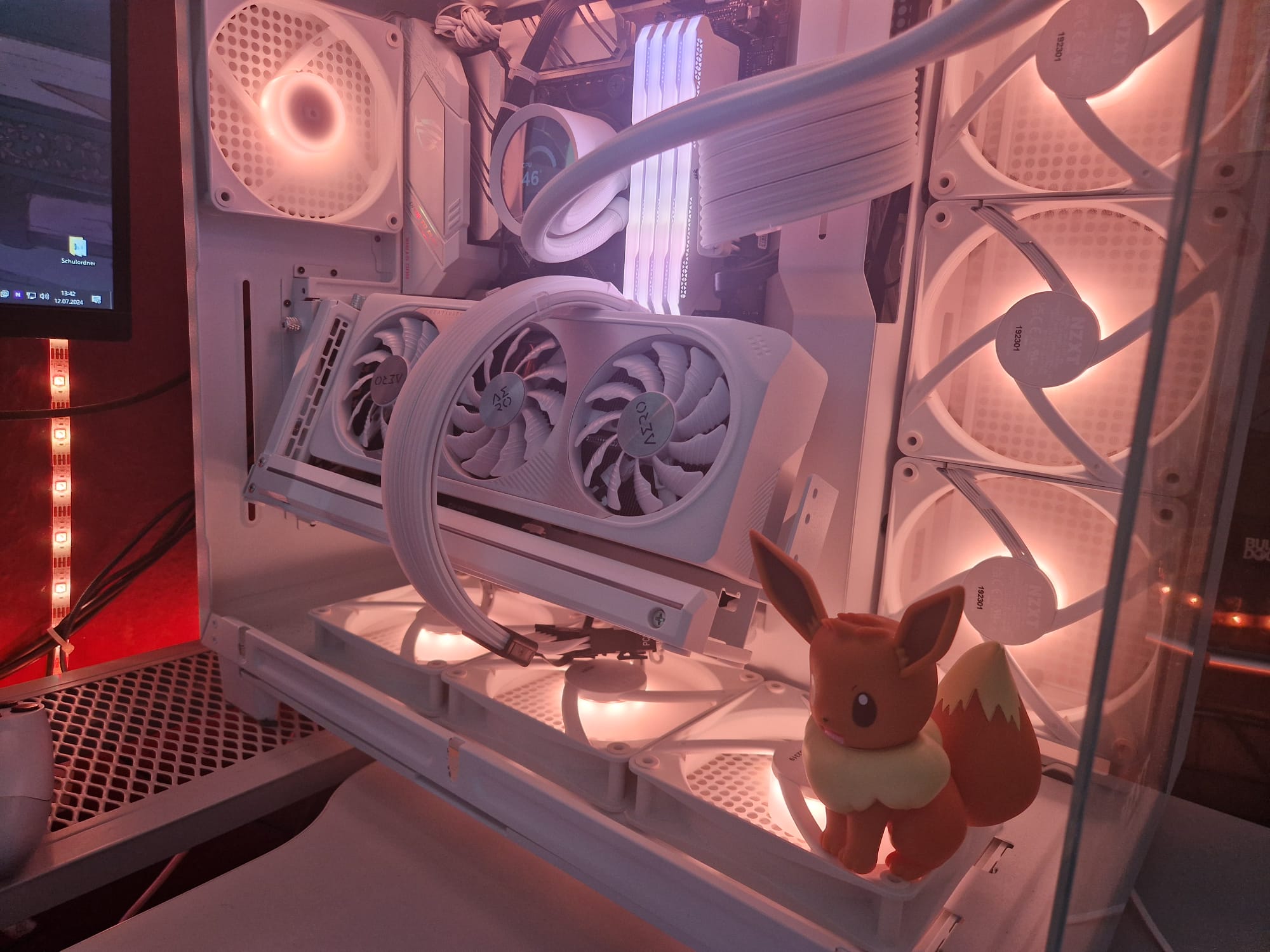

Bin vor kurzem ausm Urlaub und wolltem einen Pc ein bisschen aufbessern indem ich Lian Li Strimer und einen angled vertical mount bestellt habe. Heute beide eingebaut (dabei musste ich noch einen USB hub holen, für den ganzen RGB Spaß:lol:). Installation lief gut, sonderlich keine Probleme. Offen bleibt mir nur, wieso die RGB von der Halterung nicht leuchtet und was evtl. zu tun ist? Anleitung gibt da echt nicht viel raus. Soweit ich gesehen hab, hat die Halterung einen 3-pin Anschluss, der wahrscheinlich auch an einen RGB Header gehört, nur bevor ich nochmal was durchbrenne bin ich da doch lieber vorsichtig und frage zunächst nach.

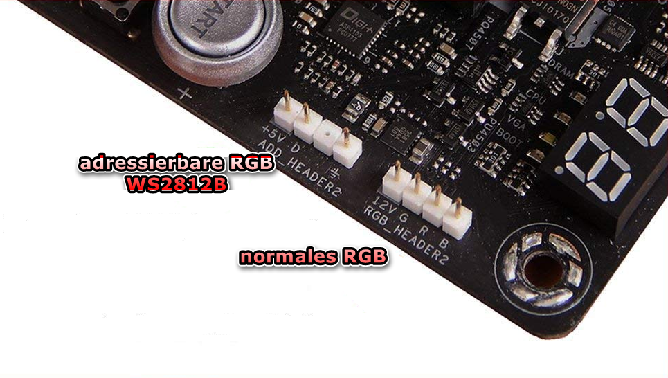

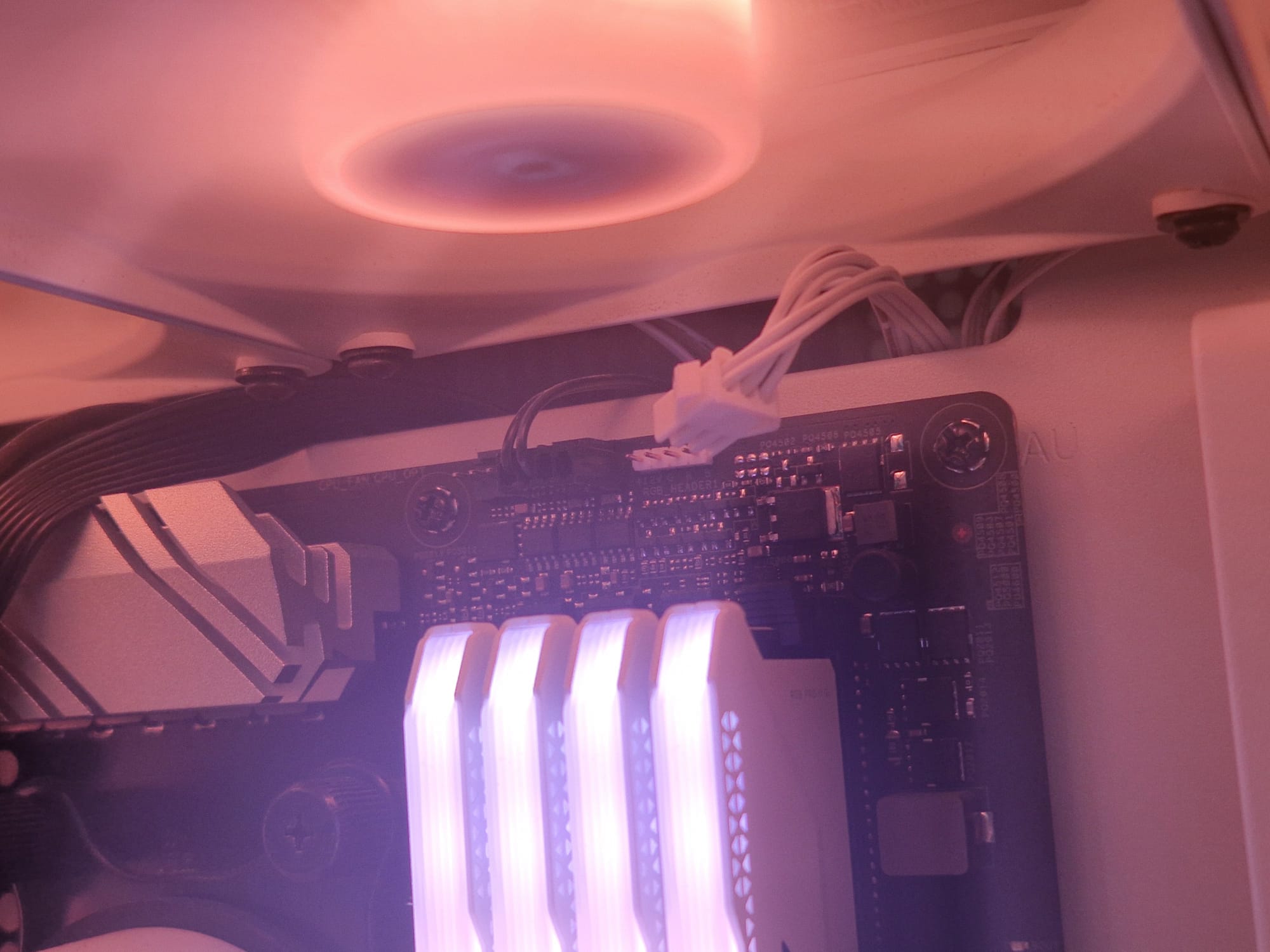

Da fehlt ein 3 Pin Adapter zwischen dem Kabel und der Mainboard Buchse zum anschließen. Ist aber auch die falsche Buchse auf dem zweiten Bild.
Auf dem Bild ist oben auch der 12 RGB Anschluss auf dem Board (4 PIN)
Die Halterung hat aber bestimmt 5V ARGB. (3 Pin)

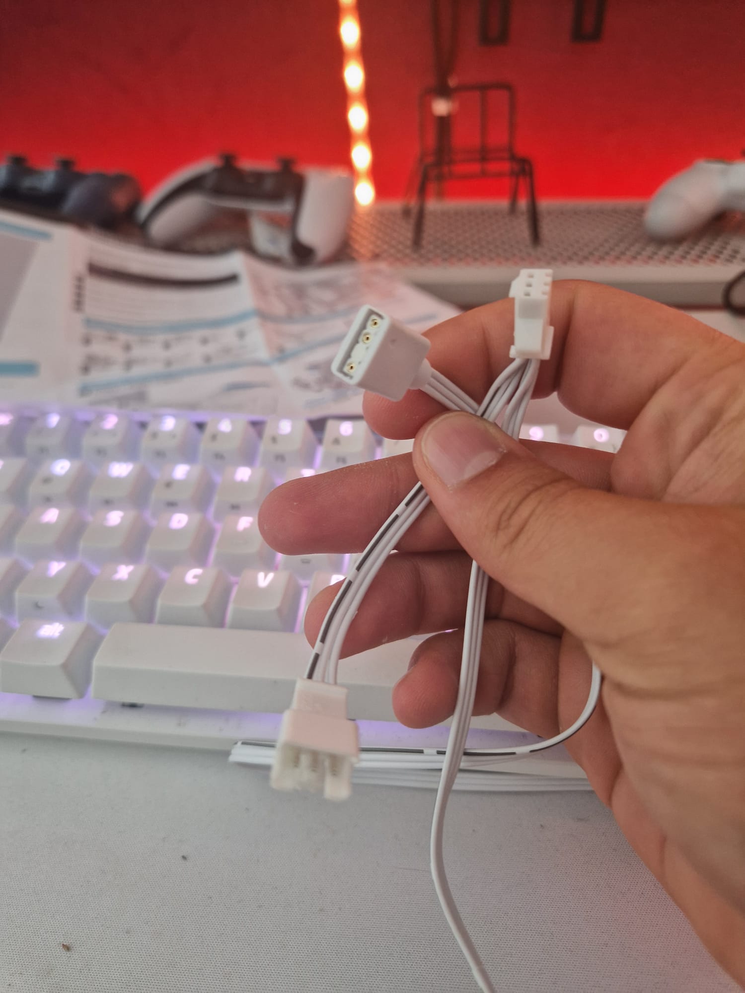

Neben dem pin wurde noch ein weiteres Kabel dazu gegeben. war mir nur unsicher ob das wirklich vom Nutze ist. Handbuch bezieht sich nur auf den Bau und die Installation vom Bracket, aber nicht auf die RGB Funktion. Hab mir auch überlegt das evtl. der beigelegte 3-pin angeschlossen werden muss, hab diesen aber davor nie benutzt

Das ist auch der Adapter, der dran muss, damit du auf dem Mainboard an einem 3 Pin anschließen kannst. Bitte nicht oben wie auf dem zweiten Bild anschließen, denn da brennen sofort die LEDs durch! Dieser Anschluss hat 12v und keine 5v, was die RGBs benötigen.
Eine Angabe zum Mainboard würde helfen, dann könnte man dir direkt sagen, wo du diesen Stecker anstecken kannst.
Auf dem Bild (Adapter) siehst du auch, dass der dritte Pin verschlossen ist, damit dieser Stecker nicht an einem 4 Pin mit 12v angeschlossen werden kann.
Du musst nach einem Anschluss schauen, was nur 3 Pins hat.
Also da fehlt auch der 3.Pin.
Links ist in deinem Fall korrekt, rechts wäre falsch!
