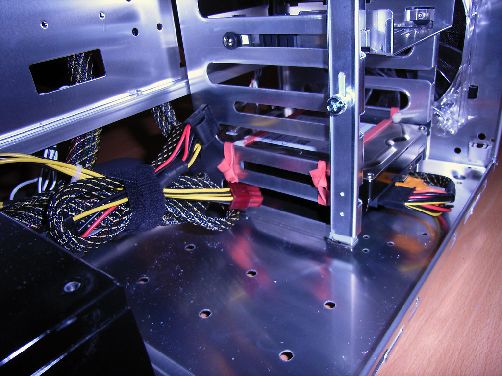

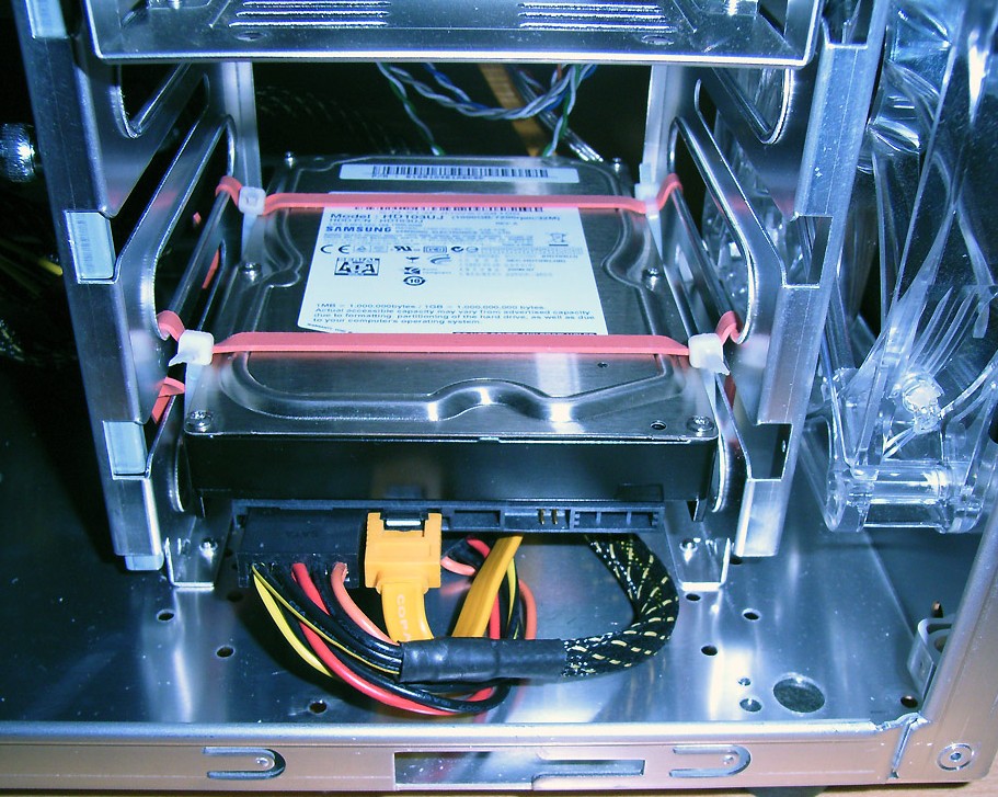

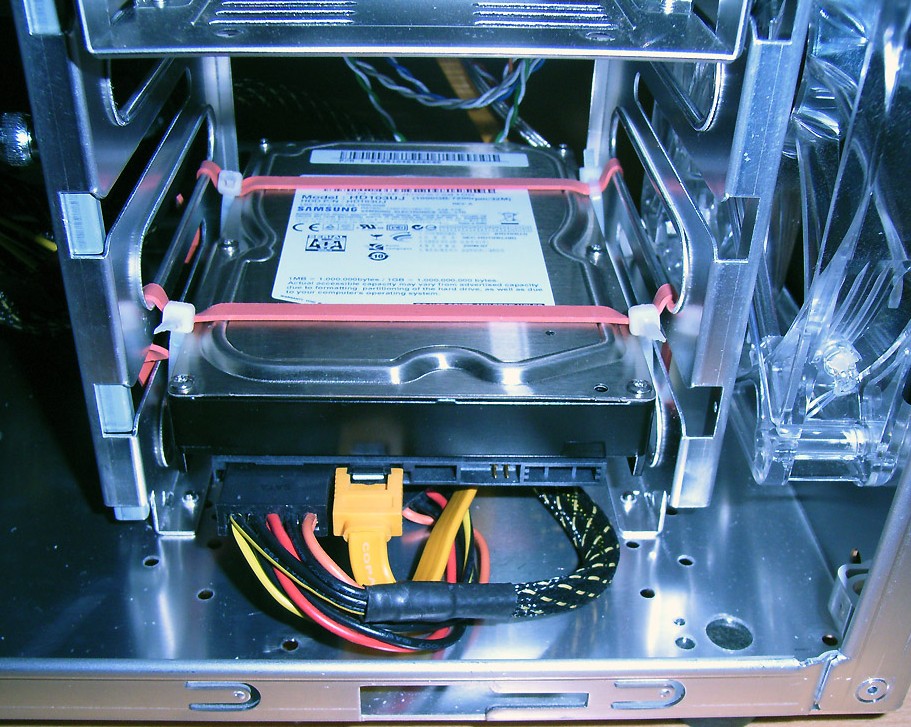

Ja, so etwas Ähnliches hat Piric schon im Vorgänger-Thread zur Abhilfe gegen das Festplatten-Dröhnen empfohlen. Ich habe das nun so gemacht (siehe Bilder unten). Der Platz im Festplatten-Käfig war zwar eng, aber es hat geklappt. Und zu meinem großen Erstaunen sitzt die Festplatte ausreichend fest, d.h. man könnte den Rechner auch transportieren (wenn man es denn unbedingt wollen würde).

Der Sharkoon HDD Vibe Fixer ist wirklich absurd teuer. Mit 10 Einmachgummis für 2 Euro kannst du 5 Festplatten billiger entkoppeln :)

Die Gummibänder können halt irgendwann mal aushärten und spröde werden - aber das gilt letztlich für die Gummibänder im HDD Vibe Fixer genauso. Die soll man ja auch alle 12-18 Monate kontrollieren.

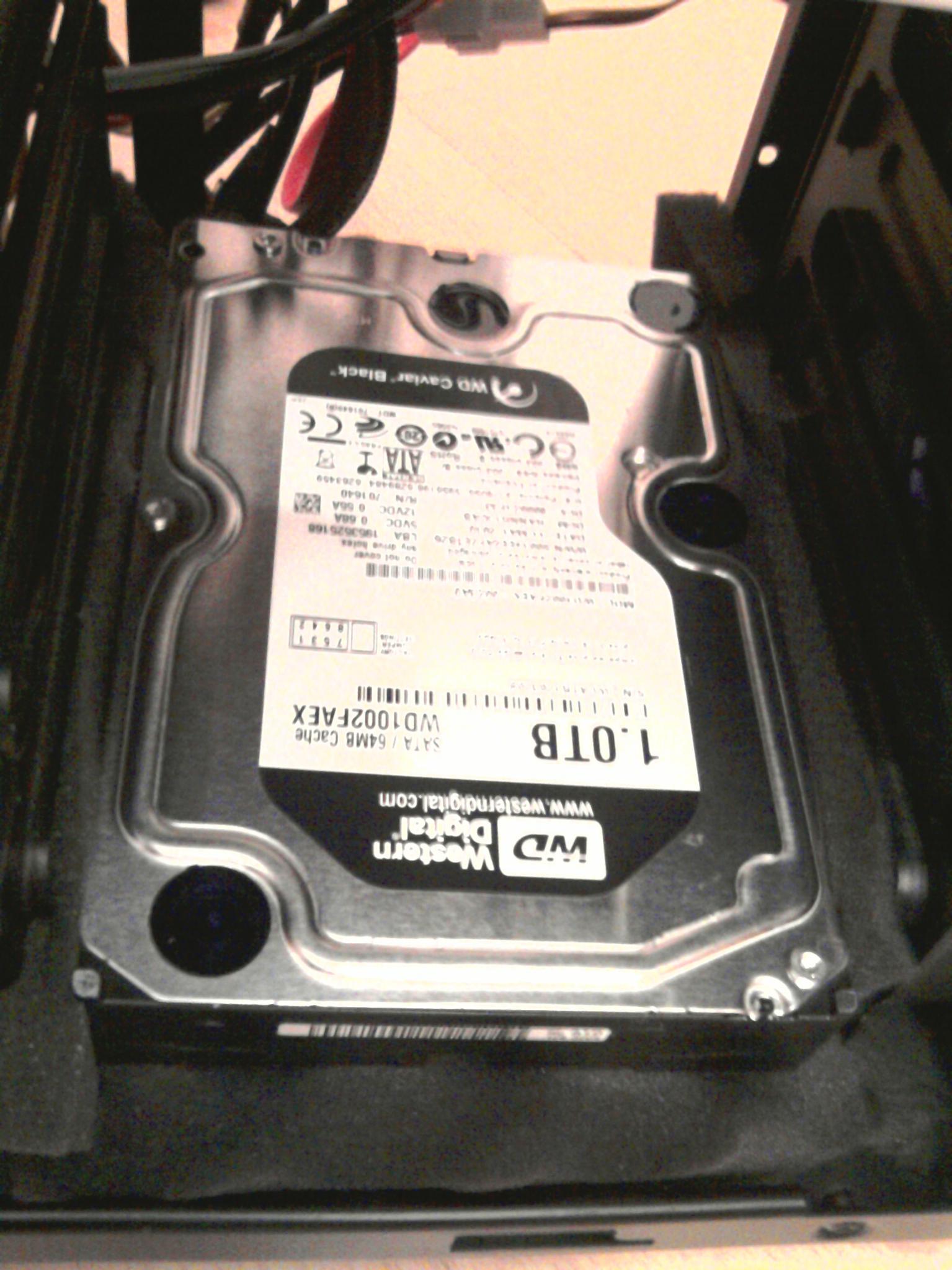

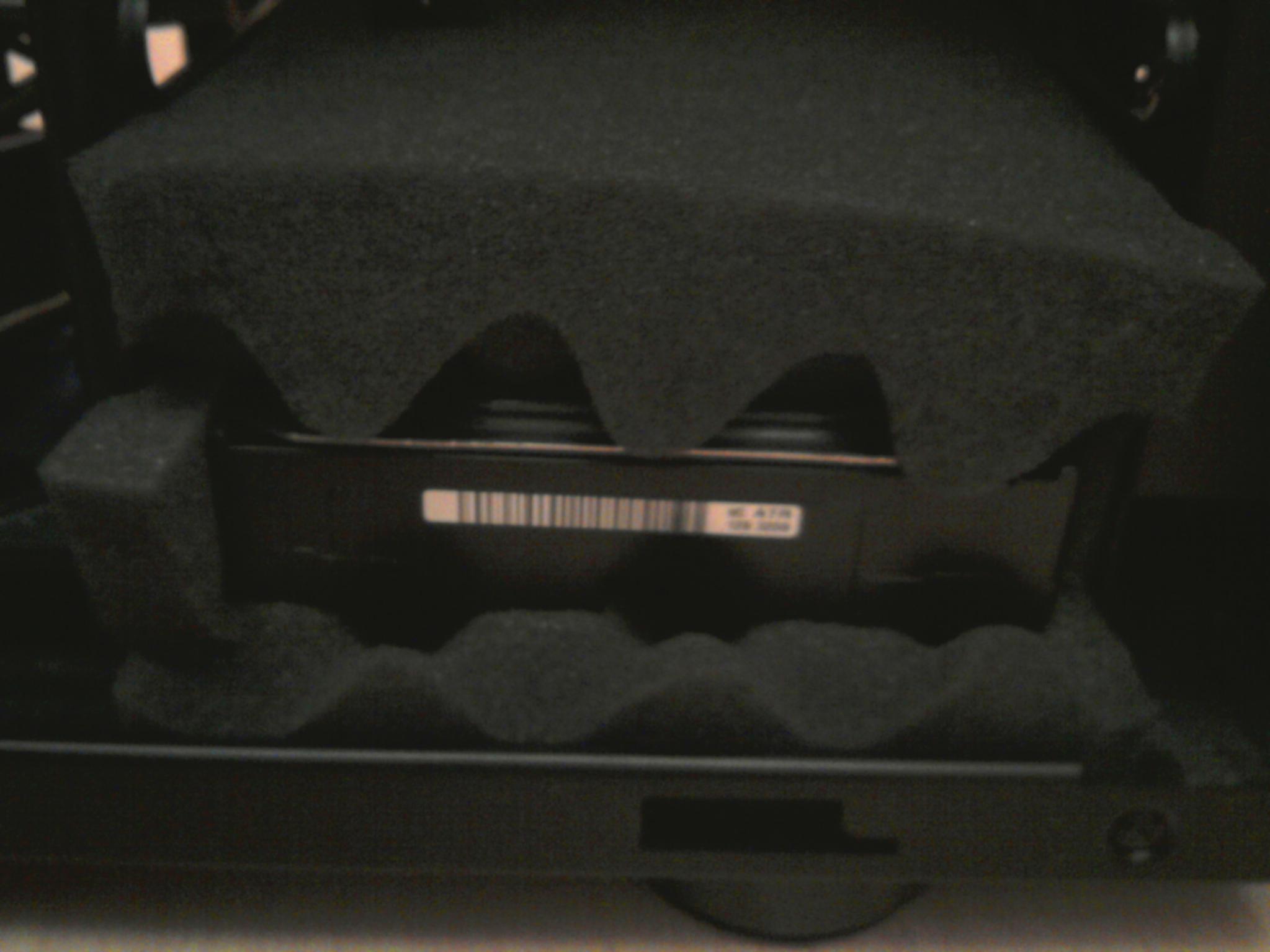

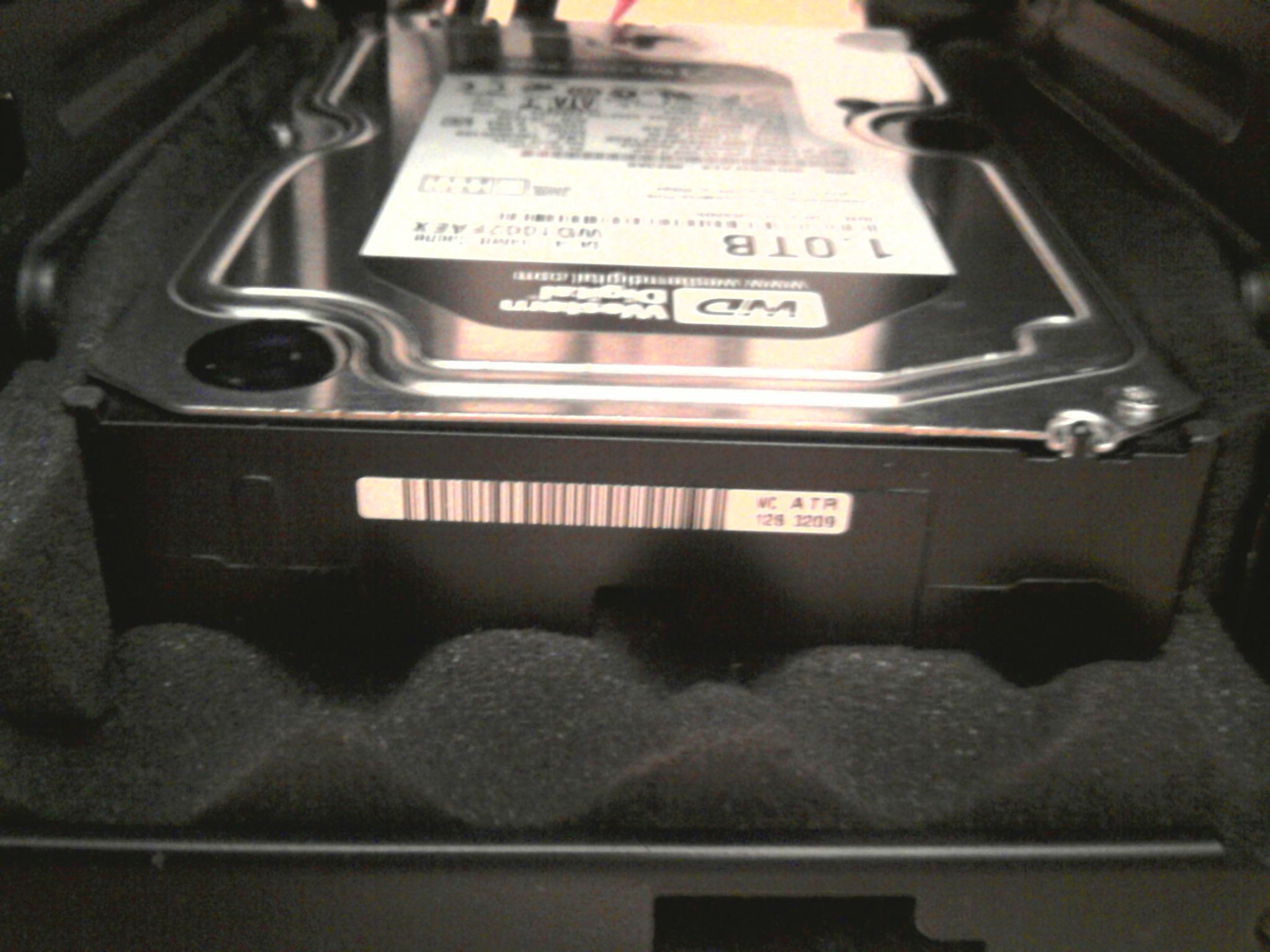

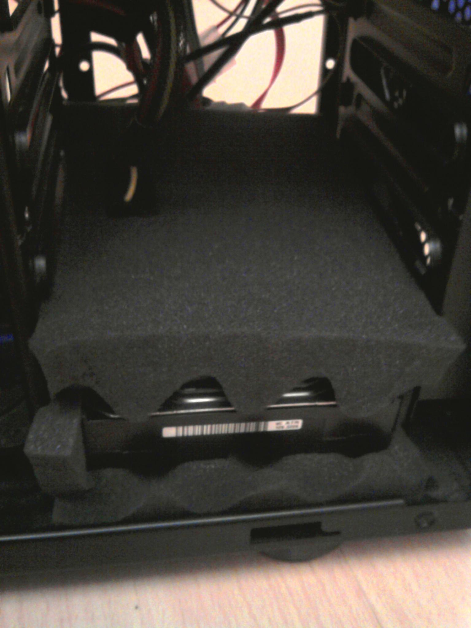

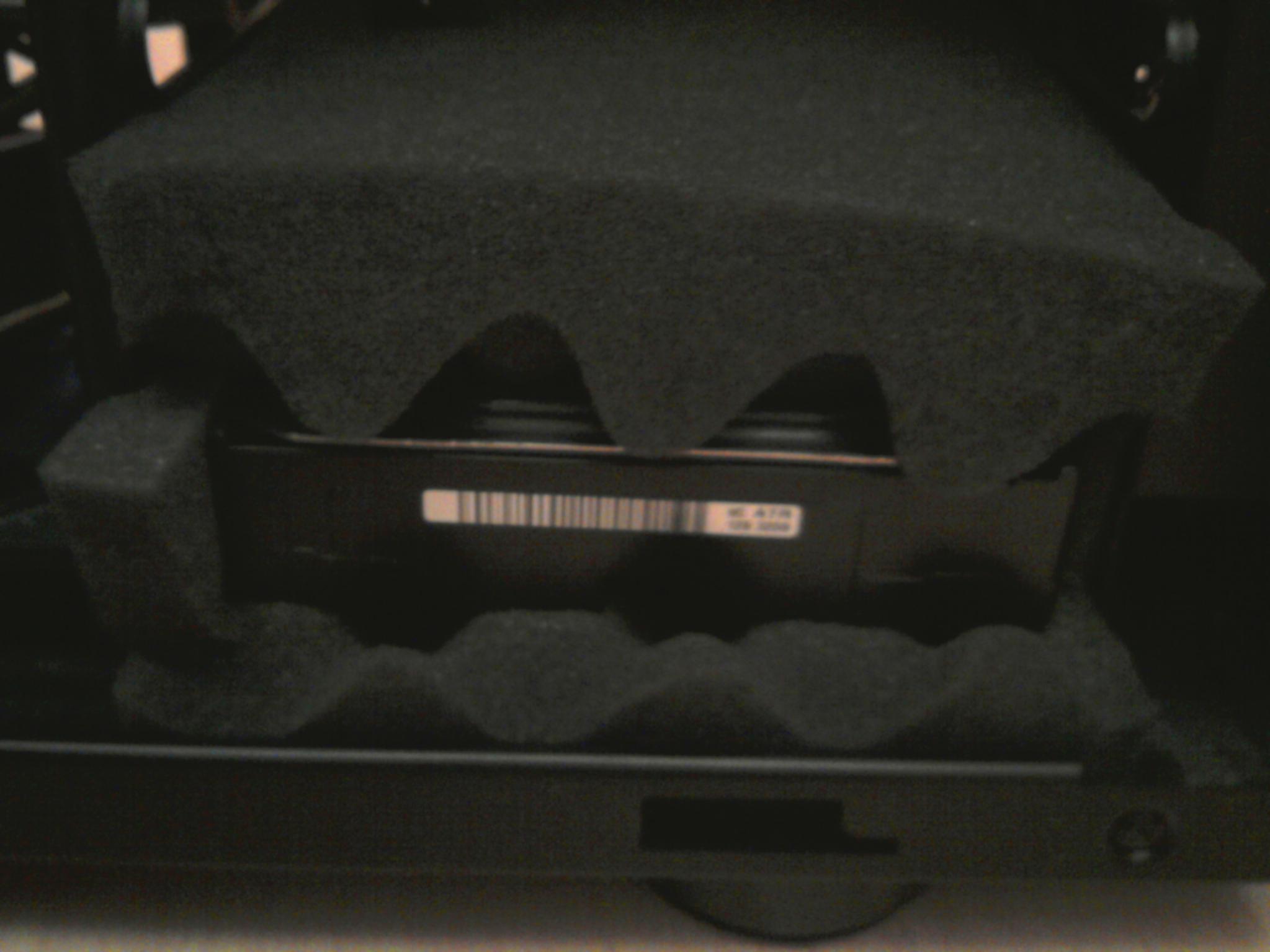

Habs jetzt mal anders versucht, mit gutem Erfolg, ist deutlich leiser geworden aber man hört immernoch die Schwingungen des Gehäuses ein wenig. :freak:

Ehm interessiert mich nicht?^^
Die Platte schaltet eh immer nach 1 Minute ab, bei Dauerbetrieb werden es bis 45°C, das juckt mich aber sowas von nicht :lol:
Die Zugriffsgeräusche sind auch ordentlich gesunken.
Hab noch keinen Spaß damit, das Case schwingt immernoch leicht mit, wie oben schon erwähnt, brauche wohl mehr Isolation :D
@audioph1le: Der Schaumstoff oben auf der Festplatte ist unnötig, sofern keine weitere Festplatte draufliegt. Du kannst ihn weglassen (gegenüber der Luft müssen keine Vibrationen gedämmt werden). Bekommst dafür eine bessere HD-Temperatur.
Zur Dämmwirkung: Vielleicht ist der Schaumstoff zu dünn. Probier mal ein 3er-Set Spülschwämme (Kostenrisiko: 1 Euro).
