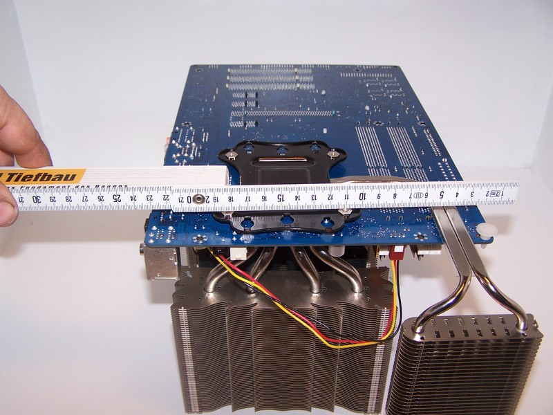

moin moin, ich würde den ifx 14 bevorzugen, der hauptkühler passt allemal (wenn das MB mit macht), nur der zusatzkühler passt nicht ganz, wenn du den aber ganz vorsichtig verbiegst, liegt er dann genau auf der bodenplatte auf, was erst mal keinen sinn macht, es sei denn, du machst da ein loch rein. wenn du stromhungrige hardware hast, kommst du mit zwei mal 57 qm/h eh nicht weit (so wie sich das lianli denkt), weil das netzteil kühle luft aus der front an die hdd's fönt und der frontlüfter diese luft absaugt und in die front zurück pustet - null kühlung für deine komponenten - ich empfehle die 74er reihe von silentX (geht natürlich ordentlich ins budget) manuell mit poti geregelt, den front- und backlüfter dreh rum und bau dir ein konduktor damit die luft aus dem bodenloch über den cpu geleitet wird (einfache pappe reicht ja)

mal ein paar maße
wie gesagt: die heatpipe des zusatzkühlers müsste man etwas verformen

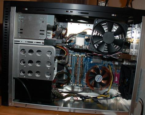

Ich habe dieselbe Kombination
Gehäuse: Lian Li PC-A05 B
ProzessorKühler: Thermalright IFX-14 Heatsink
Das Hauptstück passt wunderbar in das Gehäuse, nur die Backheatsink muss man leider weglassen, da das MainBoard zu nahe am Gehäuserand ist, hat diese leider nicht mehr Platz.
Wie oben baim Mainboard bild sieht man das es da ca 5cm spiel benötigt die leider nicht vorhanden sind.
Bei dieser Kombination liegt dann der IFX Kühler direkt im Luftstrom vom Gehäuse. Von hinten kommt die Luft rein direkt an IFX-14 und wird vorne wieder ausgesogen mit der Abluft vom Netzteil welches gleich unter dem vorderen Geäuselüfter Montiert is.
Ich für mich kann auf das Backheatsink verzichten, muss jeder für sich selbst entscheiden.
