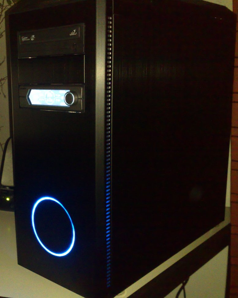

Ein solches Aluminium Gehäuse zu dämmen ist ziemlich unnötig. Das Aluminium hat eine enorme Leistung beim Wärmeaustausch auf der gesamten Fläche. Dämmt man es, muss man die Lüfter wiederum schneller laufen lassen um die fehlende Kühlung des Alus auszugleichen.
Verzichtet man auf die Dämmung kann man die Lüfter völlig runter drehen und benötigt die Dämmung wiederum nicht.
Dafür empfiehlt sich eine Lüftersteuerung bei dem Case. Mit der Zalman ZM-MFC3 hat man alle Lüfter und Temperaturen im Griff, die oberen gehen runter bis auf 300 rpm die vorderen und der hintere auf 600 und das System ist Eiskalt.
Zudem passt die Zalman zu dem Gehäuse wie die Faust aufs Augeda beide einen beleuchteten Ring haben ;)
