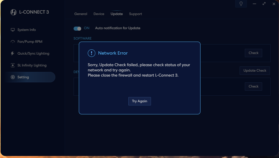

Danke! @Spaxgeco hat geklappt! Die Lüfter laufen mit der Software und ohne ARGB Kabel. Ich kann die Firmware aber von den Lüftern und den Connector nicht updaten. Es erscheint immer diese Fehlermeldung (Bild). Habe auch schon Firewall und Antivirus komplett ausgeschaltet und auch neugestartet, geht nicht.
Hat sich erledigt, habe das FW Update Tool benutzt und so geupdatet.
Danke für die Info. Ich habe auch vor mir die selben Lüfter zu holen. Auf das Problem wäre ich bestimmt auch gestoßen und so wird das wohl ein Stolperstein weniger sein.
