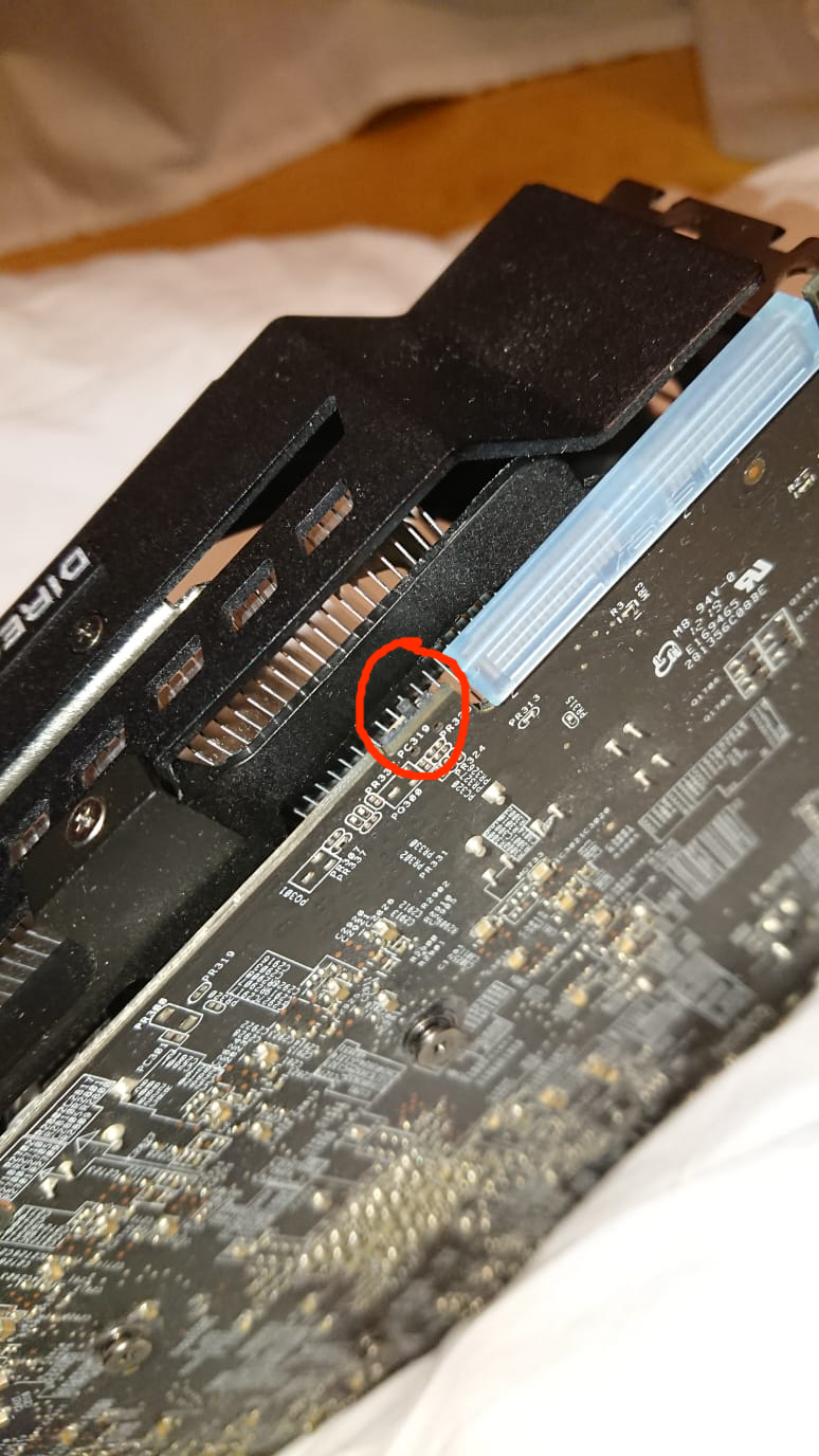

So, ich glaube ich habe das "Problem" gefunden, wobei es weniger die Lösung dafür ist, sondern die Umgehung: auf der Karte habe ich bei genauerer Betrachtung einen Schiebeschalter gefunden, von dem in der Dokumentation der GraKa keine Rede war. Nach kurzer Recherche habe ich gelesen, dass man mit diesem Schalter wohl zwischen einem Primär- und Sekundär-Bios umschalten könne. Falls man sich eins zerschießt, habe man eine Rückfallebene.
Langer Rede, kurzer Sinn: nachdem ich auf das Sekundärsystem umgeschaltet habe, läuft die Karte (bis jetzt) ohne Fehler. Konnte bereits ein paar Stunden am Stück in Liberty City "Fahrübungen" absolvieren und deren Polizeibehörde etwas in Anspruch nehmen - was man in GTA halt so macht - was vorher ein Ding der Unmöglichkeit war.
hier ist der kleine Scheißer
