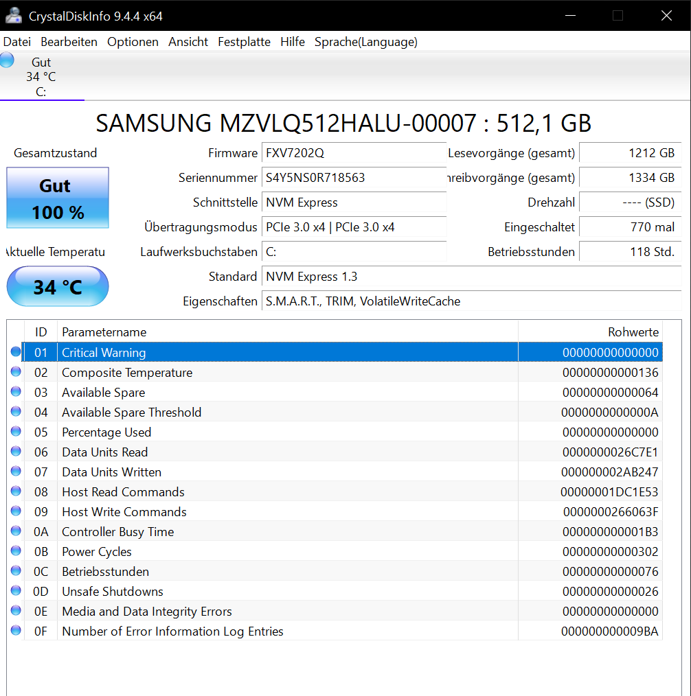

Festplatte mit Crystal disk info prüfen und vollständige Hardwareinfos liefern

Gerne Grafiktreiber oder SSD bzw die Treiber davon.
Scheint in Ordnung zu sein.
