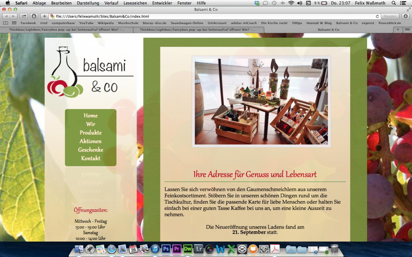

Und zwar möchte ich auf die Startseite einer Homepage beim Seitenaufruf ein Bild einblenden.
Gedacht sein soll diese Bild als Information über aktuelle Angebote, Aktionen, etc.

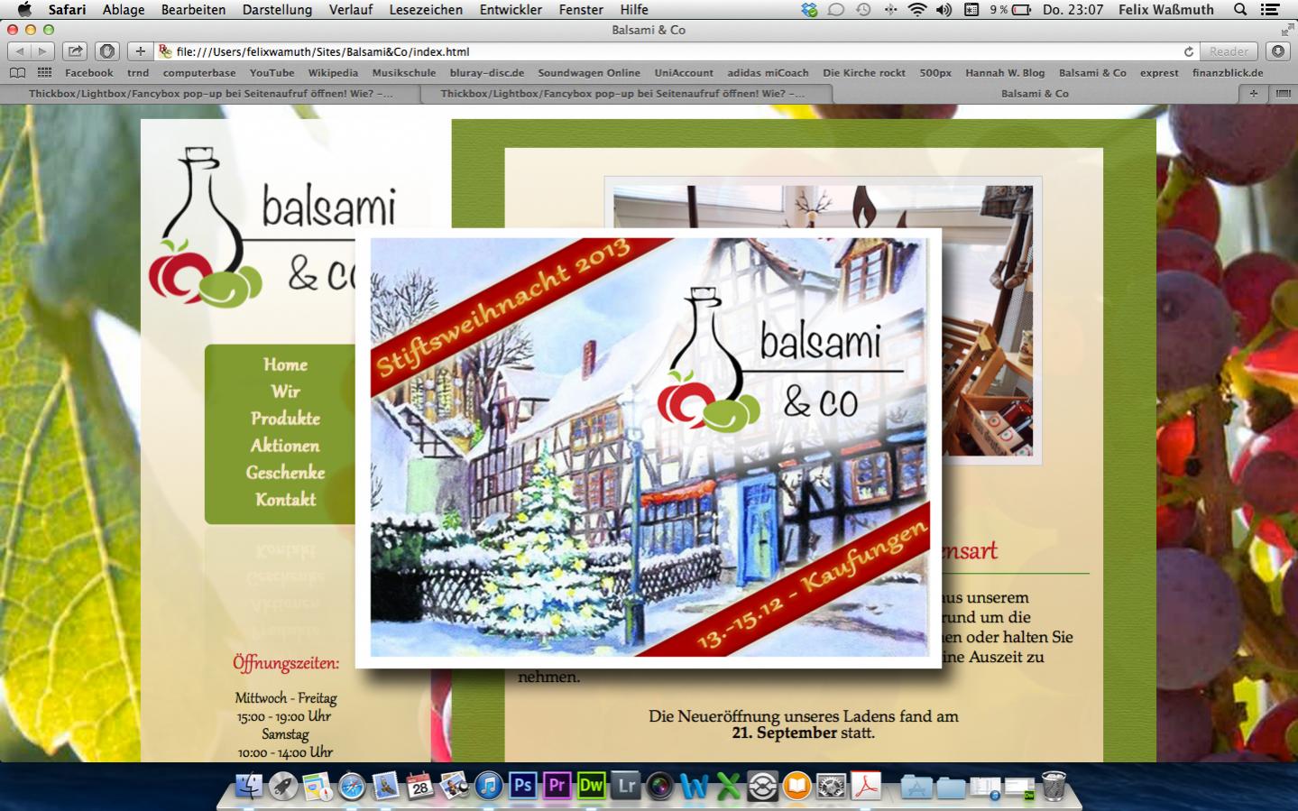

Hab schon ein bisschen gegoogelt und bin dabei auf die Fancybox gestoßen. Mein Hauptproblem dabei ist aber, dass ich nicht genau weiß, wie ich den Code richtig einbinde. Ich nutze ein fließendes Rasterlayout und habe eigentlich zwei Haupt-div-Bereiche: Einmal das Menü und den Contentbereich. Ich würde die Fancybox aber gerne zentriert über alles einblenden. Wenn ich den Code nun in eines der divs oder in den gridcontainer kopiere, taucht die Fancybox logischerweise auch dort auf.
Ich hab mal zwei Bilder hochgeladen wie ich mir das vorstelle, ist schwer zu erklären :D
Lightbox-Container landen normalerweise vor dem schließenden </body>.... Aber normalerweise kümmern sich die Dinger doch eh selbst und legen das Träger-Element selbsttätig vor den schließenden </body> an.... und da die Dinger auch eigenen CSS-Code mitbringen richtet sich die Lightbox auch immer selbsttätig mittig über den gesamten Bildschirm mit Verdunklung der Außenbereiche aus.
Oh, und lass dir nicht einfallen, die Lightbox automatisch bei jedem Seitenbesuch zu öffnen. Deine Besucher werden dich dafür hassen und einfach wegbleiben.
Perfekt, Danke! Mit der Lightbox hats so geklappt, wie ich es mir vorstelle! :)
Wenn du mir jetzt noch erklärst, wie ich die Box automatisch laden lasse, wär ich glücklich :D
