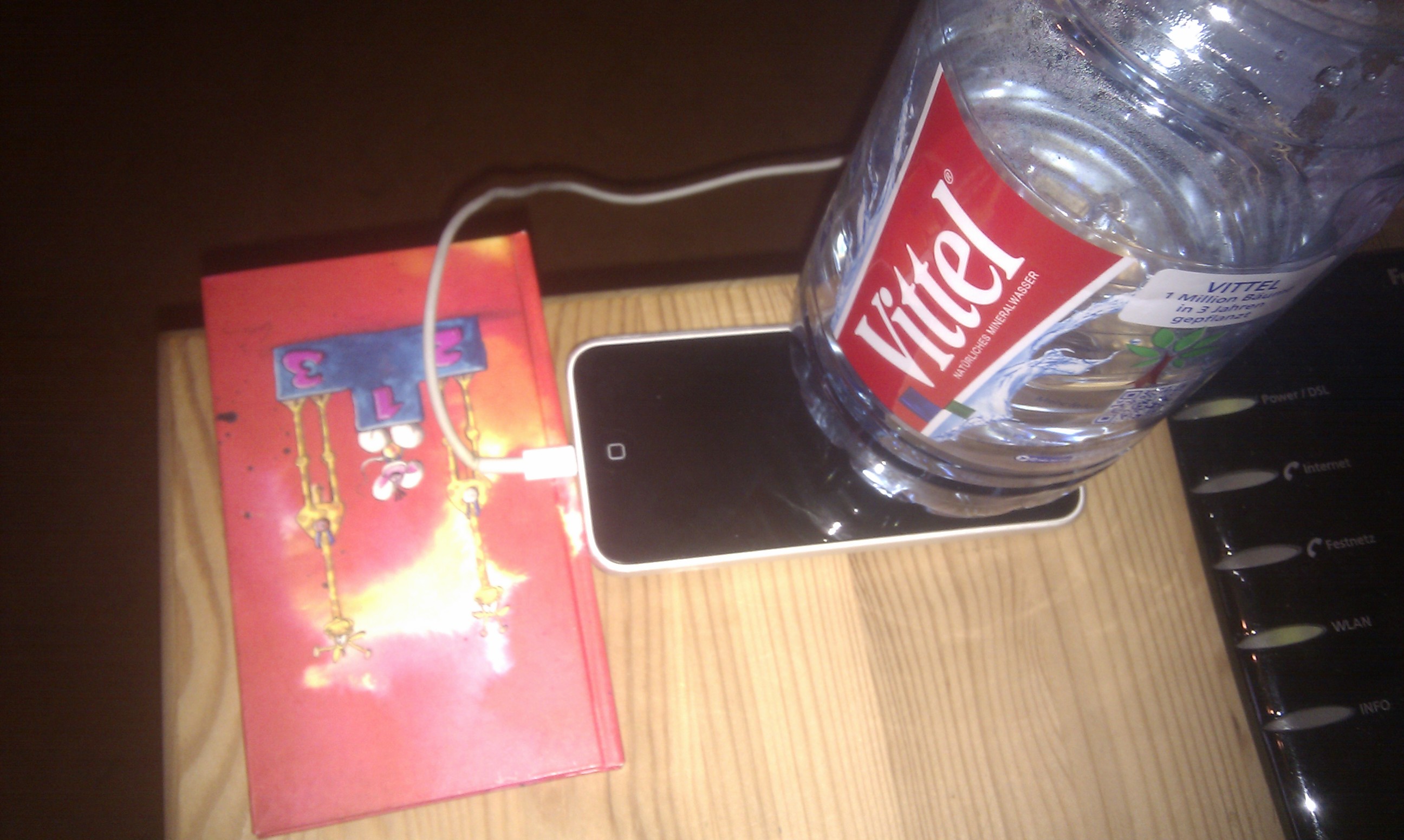

Hallo ich habe ein Problem. Seit gut einem halben Jahr muss ich, wenn ich das Iphone 5C am Strom aufladen möchte immer sehr lange am Kabel rumwackeln bis er lädt. Wenn ich Pech hatte war das Iphone am nächsten morgen nicht vollgeladen. Weil ich darauf keine Lust mehr hatte und es immer schwieriger wurde das Iphone zu laden, habe ich heute einen Reingungversuch unternommen.
Im Internet wird ein Zahnstocker empfohlen. Das habe ich dann auch gemacht und einiges an Staub und Dreck rausgeholt, mit dem Ergebnis das es garnicht mehr geladen hat zu Anfangs. Ich war ziemlich in Panik deswegen und habe immer wieder das Kabel rein und rausgesteckt ohne Erfolg. Wenn ich das Iphone ausschalte und das Ladekabel am PC hängt, so fährt sich das Iphone aber dennoch automatisch hoch. Erkennt wird es am PC aber nicht.
Durch pusten und rumprobieren habe ich es geschaft wieder zum Laden zu bringen, aber nicht sonderlich gut. Ich muss das Kabel mit viel Druck von unten nach oben drücken, dann lädt es wieder. Als wären die unteren Kontakte irgendwie verdreckt oder tun es nicht mehr richtig. Es sieht jetzt so aus, dass da, wo das Kabel hängt, ich ein kleines dünnes Büchlein drunter geklemmt und auf dem Iphone Display im oberen Bereich eine halbe PET Flasche Wasser draufgestellt habe. Ich habe auch mit einem kleinere Pinsel versucht das ganze zu säubern kein Effekt. Was soll ich noch tun, die Konstruktion die ich da habe kann ja keine Dauerlösung sein.

Ich denke eher, das du die Buchse von der Platine gehebelt hast und sie nun keinen Kontakt mehr hat, außer du presst sie dagegen.

@RKUnited: Wenn du in die Buchse schaust, siehst du dort noch Schmutz? Hast du ggf. die Pinne verbogen? Ich denke bei dir ist es der Fall, dass durch Verschleiß/die "Saubermach"-Aktion, die Pinne weiter nach unten gedrückt hast. Ergo musst du den Lightninganschluss unter Druck setzen, sodass er diese unten noch berühren kann. In den meisten Läden kann man auf Anfrage das Gerät direkt reparieren lassen, da das wirklich nur eine Arbeit von 15 Minuten ist. Bei mir kann man bspw. bei so einer Reparatur einfach zuschauen und warten.
P.S. Das mit der Wasserflasche verstehe ich nicht ganz, technisch macht das keinen Sinn.
Die Wasserflasche und die didlmaus sorgen dafür, dass sich Stecker in der Buchse anwinkelt und Kontakt herstellt.

So, das Laden funktioniert wieder. Und wie? Nun ja ich habe bemerkt das durch diese Vorrichtung die ich das gebaut habe das Iphone danach schon mit weniger Druck beim laden ausgekommen ist. Also hat nur ein Stift oder ein Pinsel gereicht. Dieses Habe ich übernacht so gelassen. Jetzt 2 Tage später geht das Laden wieder, wie am ersten Tag. Sehr kurios. Vielleicht hat sich der Kontakt durch den Druck wieder verfestigt. Aufjedenfall funktioniert es jetzt wieder ohne Konstruktion und das besser als vorher. Also wenn jemand auch so einen Fehler hat, kann er das mal ausprobieren ob es dann geht.
