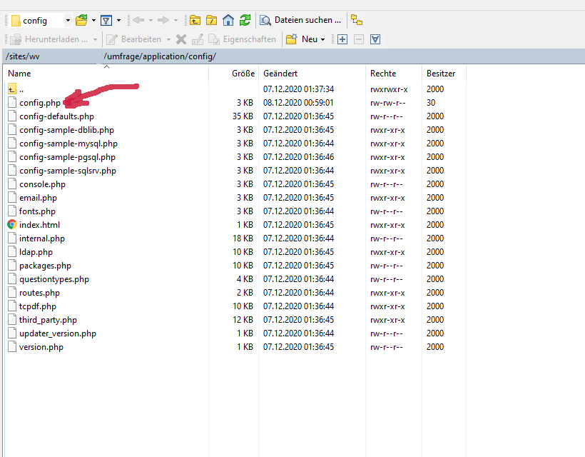

Davon abgesehen: bei der Standart-(oder allgemein üblichen Upgrade-Version - oben beschrieben ) wäre der Config-File dieser hier.
Ich selbst nicht produktiv, da bin ich eher als Entwickler unterwegs. Aber ich habe die Frage mal in eine Runde gestellt. Melde mich, sobald es da eine Antwort gab.
Davon mal ab, ja die markierte Datei ist die richtige. Soweit meine Erfahrung das hergibt, kannst Du die eins zu eins übernehmen. Sichere nur zur Absicherung die ausgelieferte Datei, sodass Du bei Bedarf die Konfiguration prüfen und ggf. anpassen kannst (Hatte noch nicht mit 4.4 zu tun, meine aktuellen Projekte sind in LS 3).
