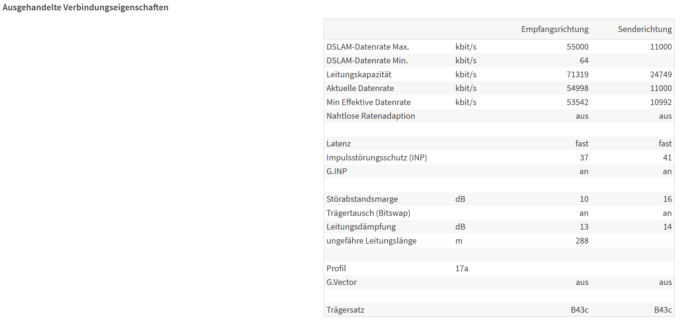

Jo, da wird halt kein Vectoring verwendet. Das Thema hatten wir ja letztens erst, EWE als Netzbetreiber? Es gibt nur ein Netz und egal, ob du bei EWE oder Telekom als Provider bist, die Werte werden immer so sein, wie im Bild. Wenn Vectoring verwendet würde, wäre ja auch bei 100 Mbit/s Schluss mit der EWE als Netzbetreiber, würde dir das langfristig reichen?
Insofern hast du aber Glück im Unglück, immerhin aufgrund der kurzen Leitung stabile 50 Mbit/s, die immer ankommen. Irgendwann kommt eh Glasfaser, dann hat sich das Thema erledigt.

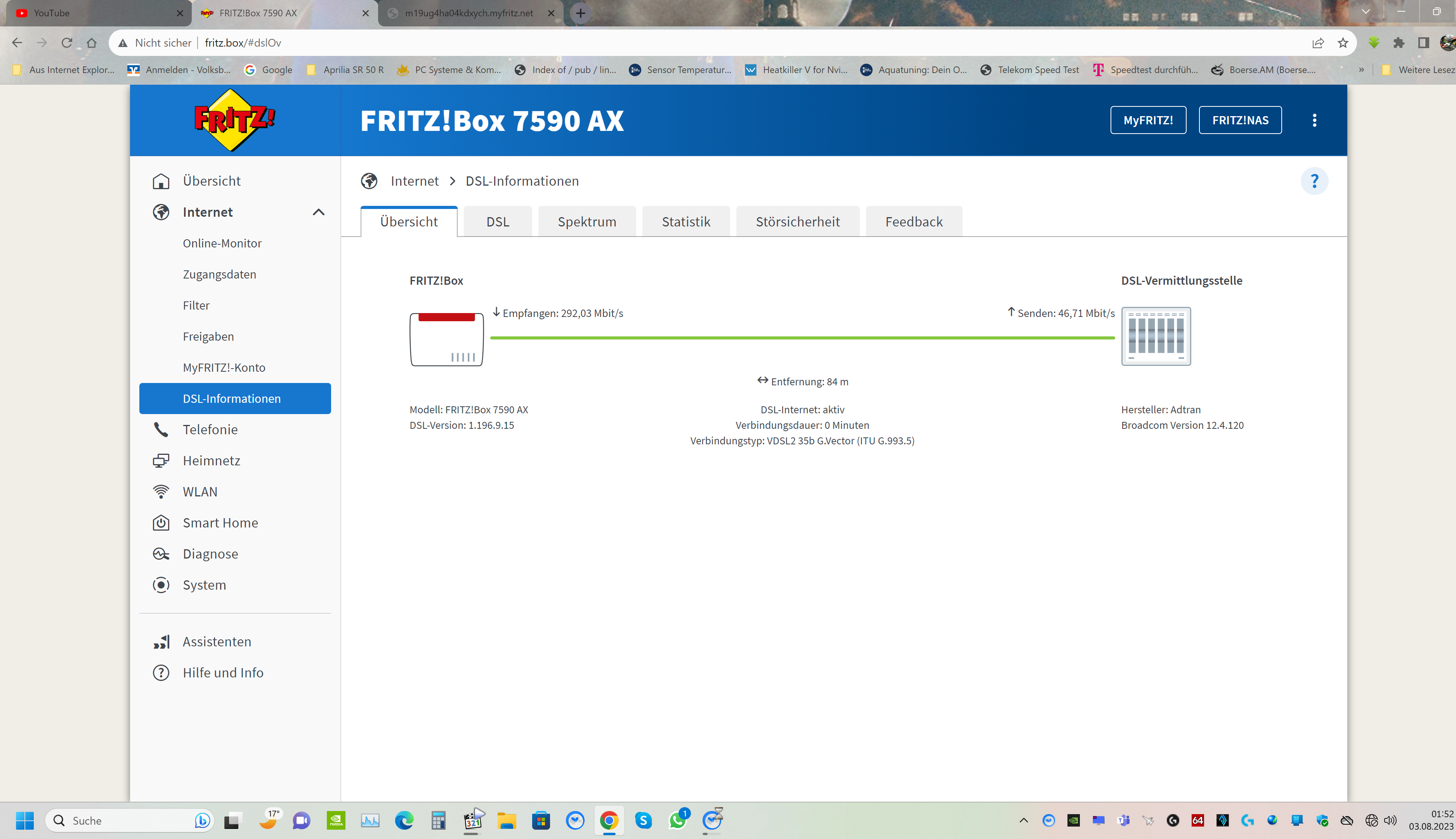

bei mir gabs grad Linecard Update von Adtran 12.4.127 auf 12.4.120 in Sauzin ( Usedom ) es dauerte so um die 22 min gedauert

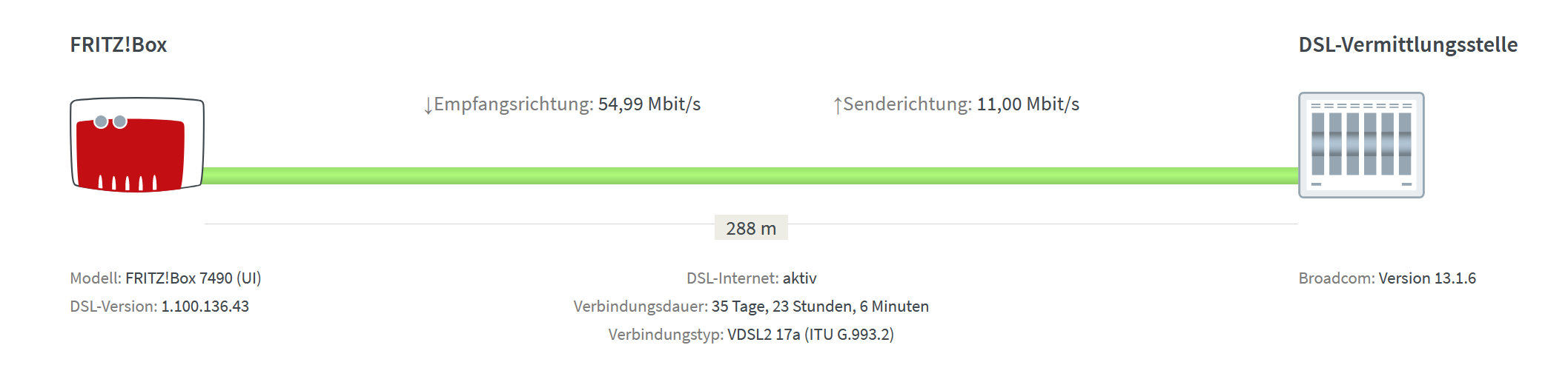

Der Rollout erfolgt anscheinend langsamer, als ich es bei früheren Updates in Erinnerungen habe. Bei mir wurde es in der Nacht zum 31.08. aufgespielt.Lucky007 schrieb:Ich habe am 08.09 nachts auch das Update Broadcom 13.1.6 erhalten. Vorher 12.4.26
Ich habe das Gefühl, man hat das Zusammenspiel mit dem VRX618 der 7590 AX verbessert. Vorher hatte ich jeden Tag ein paar wenige CRC-Fehler, seit dem Update keine mehr.Lucky007 schrieb:Ich habe dadurch weniger korrigierte DTU Fehler.

Weiss man eigentlich Warum die Broadcom Version 12.4.127 gegen die Broadcom Version 12.4.120 geändert wurde ?
Hab die neue Version heute nacht bekommen. Zeigt 7m weniger leitungslänge an und die leitungskapazität ist um 7Mbit gestiegen.

Nein.Vanguardboy schrieb:Weiss man eigentlich Warum die Broadcom Version 12.4.127 gegen die Broadcom Version 12.4.120 geändert wurde ?
maik005
- Sep. 2019
- 359
Genau diese Änderung wurde bei mir diese Nacht auch durchgeführt.Vanguardboy schrieb:die Broadcom Version 12.4.127 gegen die Broadcom Version 12.4.120 geändert wurde ?
Die 12.4.127 war vorher über Monate aktiv.
