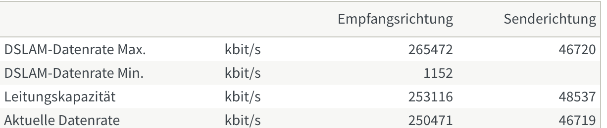

Bei mir wurde am 24.1. gegen 1 Uhr auf BCM 12.4.127 upgedated. Hat bei mir 1dB im Upstream SNR gebracht (Leitungskapazität jetzt bei rund 48.5Mbit/s, vorher bei 46.5). Hilft mir aber nichts, da der DLSAM nicht mehr zulässt. Sonst wären es auch wieder 7dB

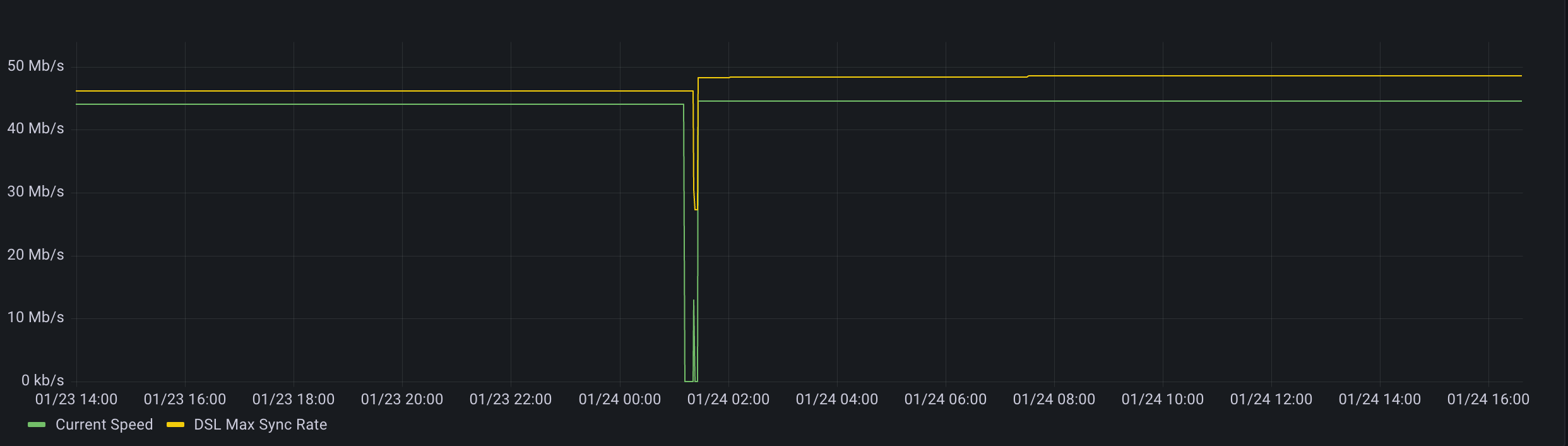

Jop, der Sync entspricht der maximalen Datenrate, die das Profil im DSLAM erlaubt. Die war auch vorher nahezu gleich (600kbit/s Diff)
Hier sieht man das ganz gut im Graph:
(FB7530)

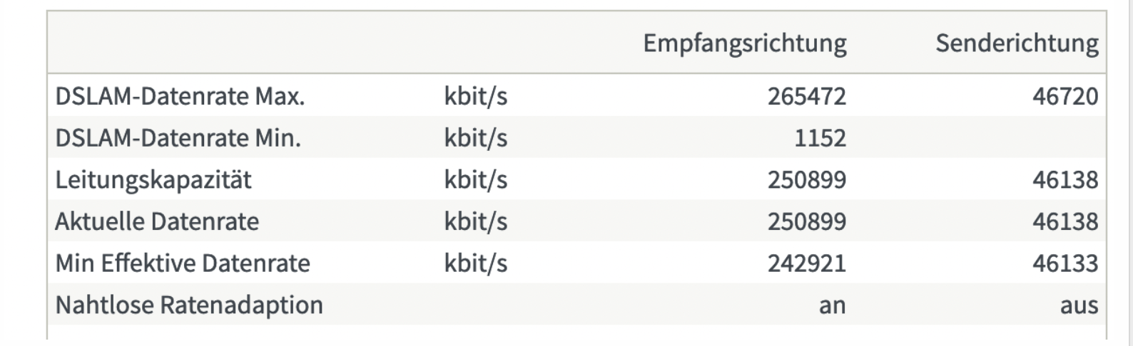

Werte vorher:
(FB7530)
Werte vorher:
0-8-15 User
Vice Admiral
- Jan. 2008
- 7.156
Von der Sendeleistung (dBm) seh ich auf den Screenshots nichts und dass die Störabstandsmarge in den ersten Tagen nach einem Resync höher liegt als im "eingeschwungenen" Zustand, ist zu erwarten. Das ist für sich allein genommen kein Beleg für einen positiven Effekt des Linecard Updates.

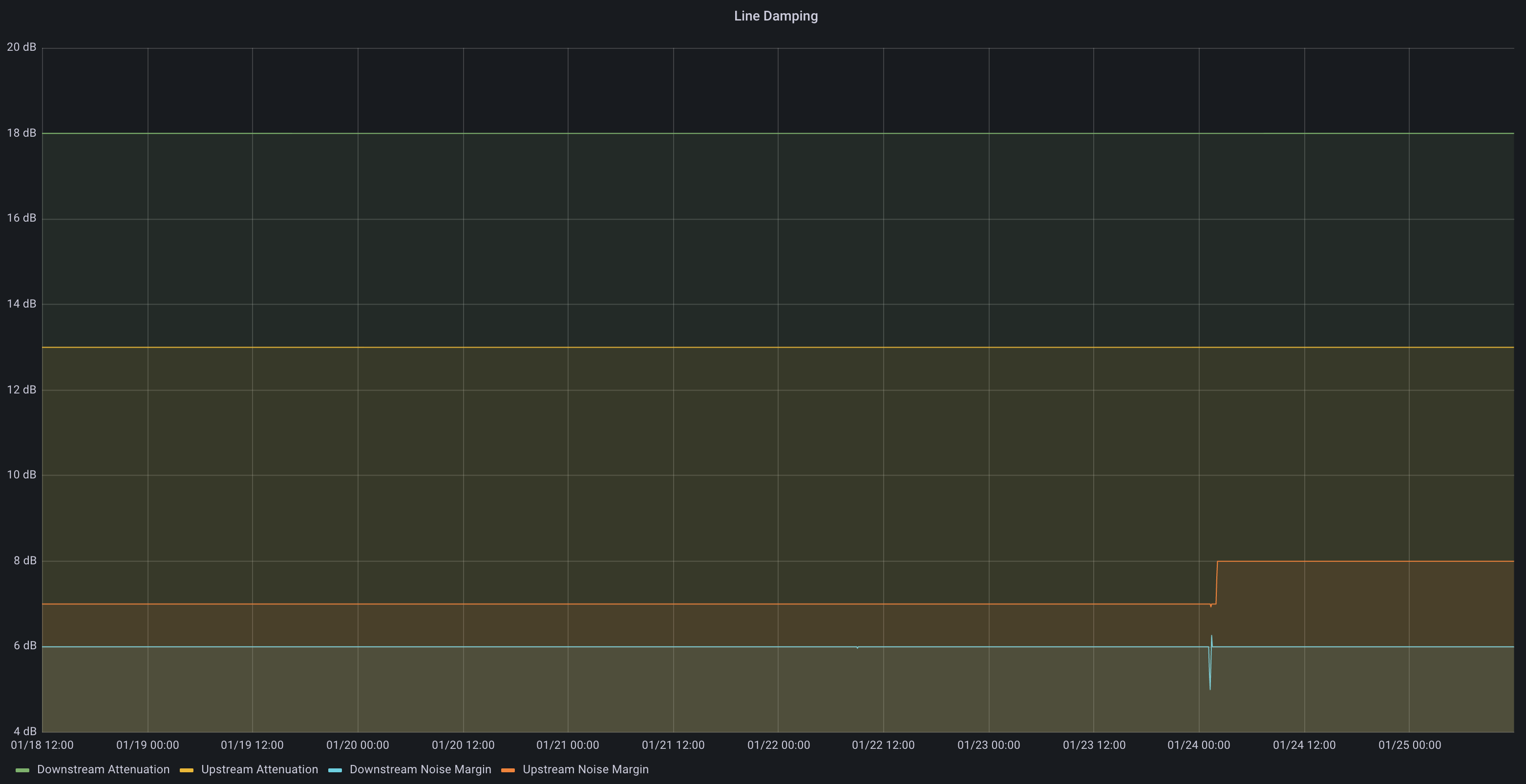

Du kannst mir glauben: Ich hatte noch nie eine Leitungskapazität von 48,xx Mbit/s. Der Graph von mir belegt das auch, ich zeichne den Kram nicht umsonst auf
Wieso sollte sich die Sendeleitung meiner Fritz!Box plötzlich ändern? Die ist ja für den Upstream relevant.
0-8-15 User
Vice Admiral
- Jan. 2008
- 7.156
Zwischen angezeigter Leitungskapazität und angezeigter Störabstandsmarge besteht (zumindest bei mir) kein direkter Zusammenhang:
- https://www.computerbase.de/forum/t...x-q-sammelthread.2061884/page-7#post-26471432
- https://www.computerbase.de/forum/t...-line-management.2061896/page-4#post-26462937
Schwankungen um 0.5 dBm hab ich bei mir zwischen Resyncs schon gehabt.foo_1337 schrieb:Wieso sollte sich die Sendeleitung meiner Fritz!Box plötzlich ändern?
Ich seh trotzdem keinen zwingenden Zusammenhang mit dem Linecard Update, vor allem nicht, wenn Sendeleistung und Außentemperatur unbekannt sind.foo_1337 schrieb:Ich hatte noch nie eine Leitungskapazität von 48,xx Mbit/s.

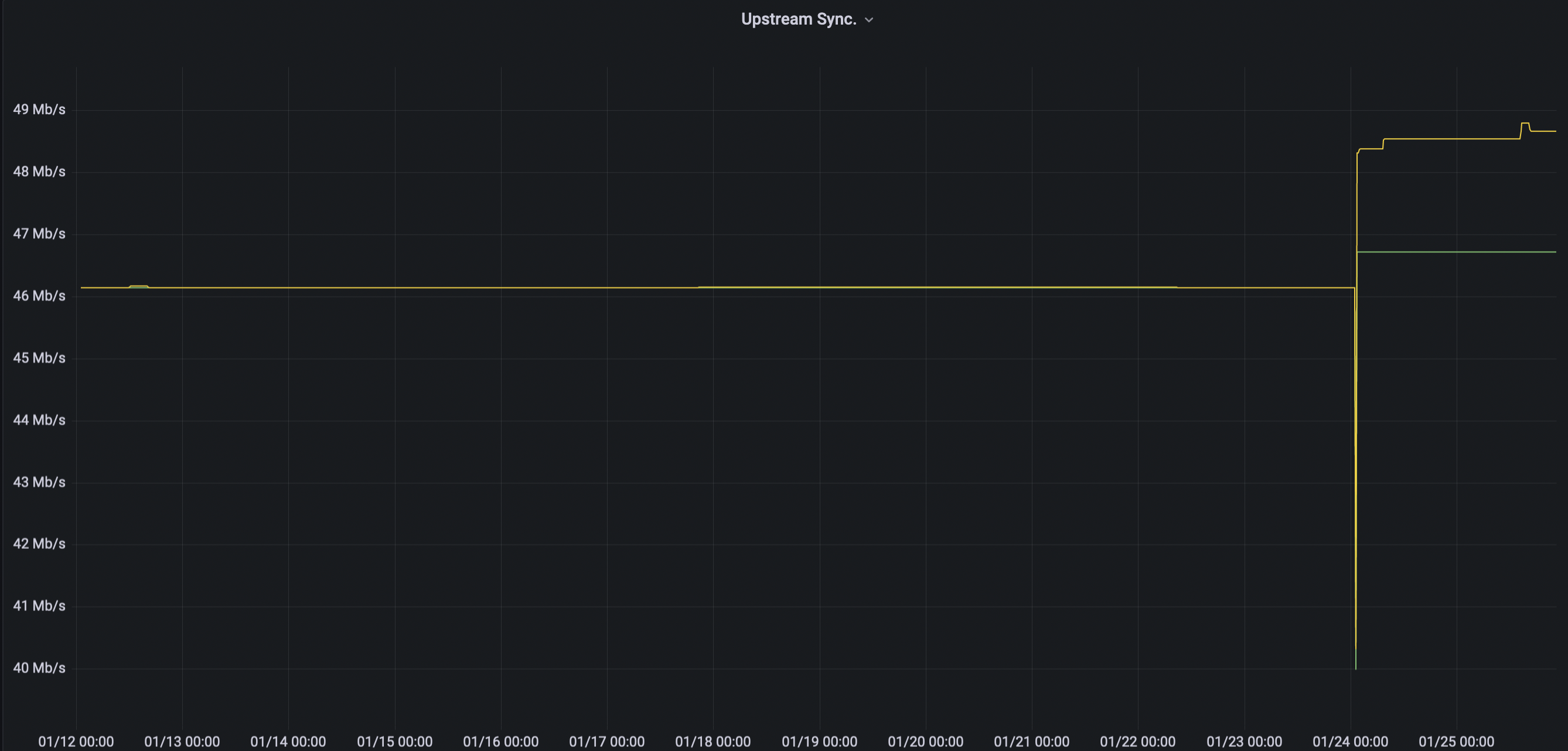

Ich habe den Graph leider erst seit dem 12.01. Aber man sieht es ganz gut denke ich;
Der Resync war 3 Tage vorher am 09.1. Von mir forciert (Kabel gezogen), da ich schauen wollte, ob mittlerweile rate adaptive aktiv ist (siehe DLM Thread):
Die Temperaturen waren zwischendurch nicht viel anders und wie gesagt, auch im Sommer kam ich nie über die 46Mbit/s.
Ja, das kann natürlich alles Zufall sein, aber das wäre schon äußerst ungewöhnlich.

Zeigt die gelbe Linie die Leitungskapazität (Attainable Rate) oder die DSLAM-Datenrate Max?
Dann spricht natürlich schon viel dafür, dass ein Zusammenhang mit dem Linecard Update besteht.foo_1337 schrieb:Die Temperaturen waren zwischendurch nicht viel anders und wie gesagt, auch im Sommer kam ich nie über die 46Mbit/s.
F
foo_1337
Damn, ich hatte die Legende abgeschnitten. Gelb = Leitungskapazität, Grün= aktuelle Datenrate
