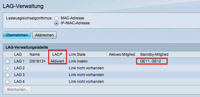

Sobald ich die Link Aggregation im switch Aktiviere bricht die Verbindung ab: Bildschirmfoto 2014-02-10 um 19.13.49.png

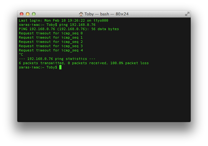

Und der Ping Test sagt schon alles:

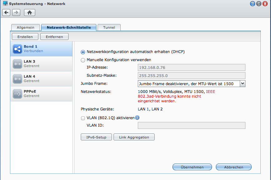

Hier die Einstellungen auf der DS:Bildschirmfoto 2014-02-10 um 19.30.42.png
Nur warum ist sie nicht erreichbar was mache ich Falsch?:hammer_alt:
Welche art der Link Aggregation hast du aktiviert? Bei mir funktioniert das mit allen 4 Ports an einem Zyxel GS1910-24 auf LACP gestellt.
Wenn ich das richtig sehe im Online Emulator dann darfst du keine LAG sondern die LACP verwenden.
Welche Link Aggregation nims du bei der DS? Da gibt es auch 2..

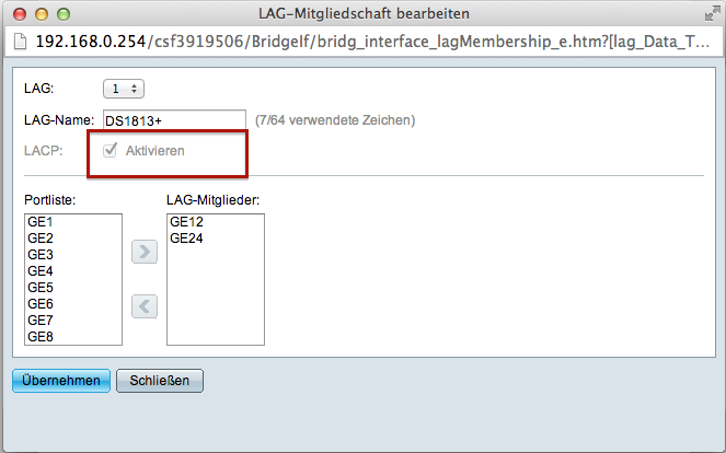

Habe es so gemacht wie gesagt:
Jedoch weis ich nicht warum diese Meldung kommt:

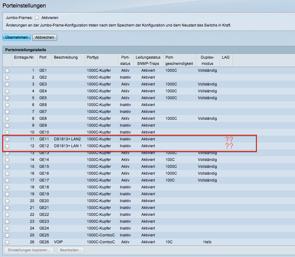

Anscheinend ist die NAS nicht mit der Art und weiße kompatibel die Cisco einsetzt. aber mal blöd gefragt. Du hast dich auch bei den Ports nicht verschaut oder? Sicher das der Bond nicht auf 23 und 24 ist?
Ja die Ports sind schon ok habe sie jetzt auf 11 und 12 Gelegt aber auch da sobald die LAG Aktiv ist bricht die Verbindung ab es blinken am switch auch keine LEDs mehr... müsste man den cisco nach einer solchen Einstellung Rebooten? :stock:
